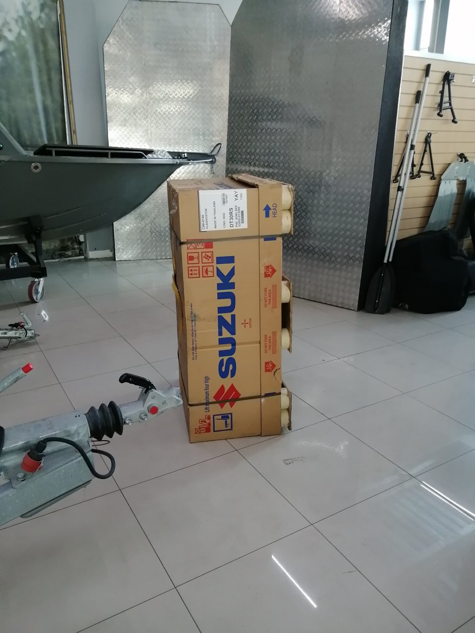

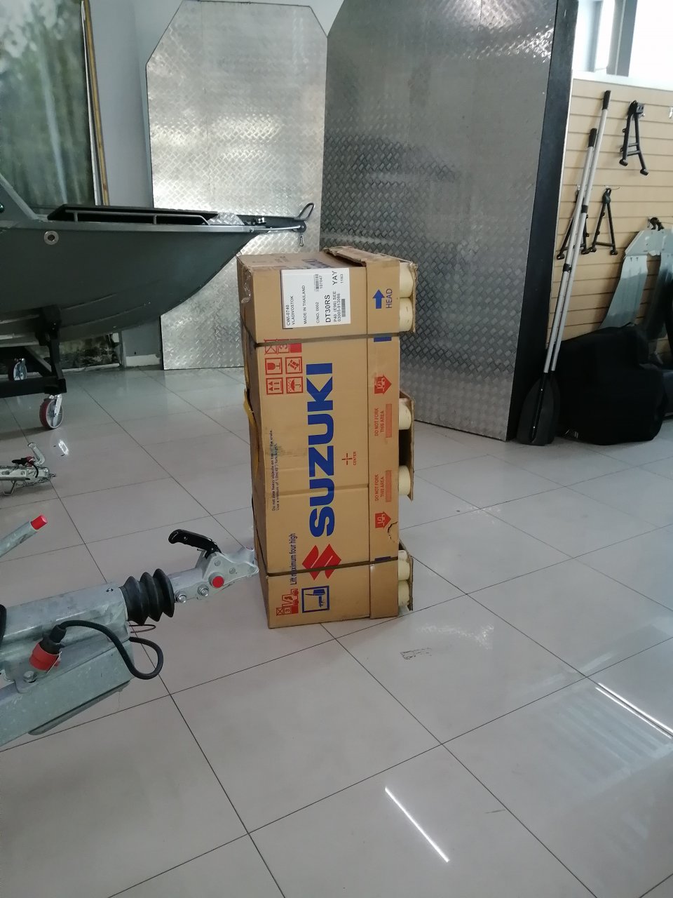

Ну вот и забрал мотор!
198944
Принимаю поздравления, ухмылки и стеб!:jokingly:

Поздравляю с покупкой!А цена?

Поздравляю с покупкой!) Осталось дождаться жидкой воды..
