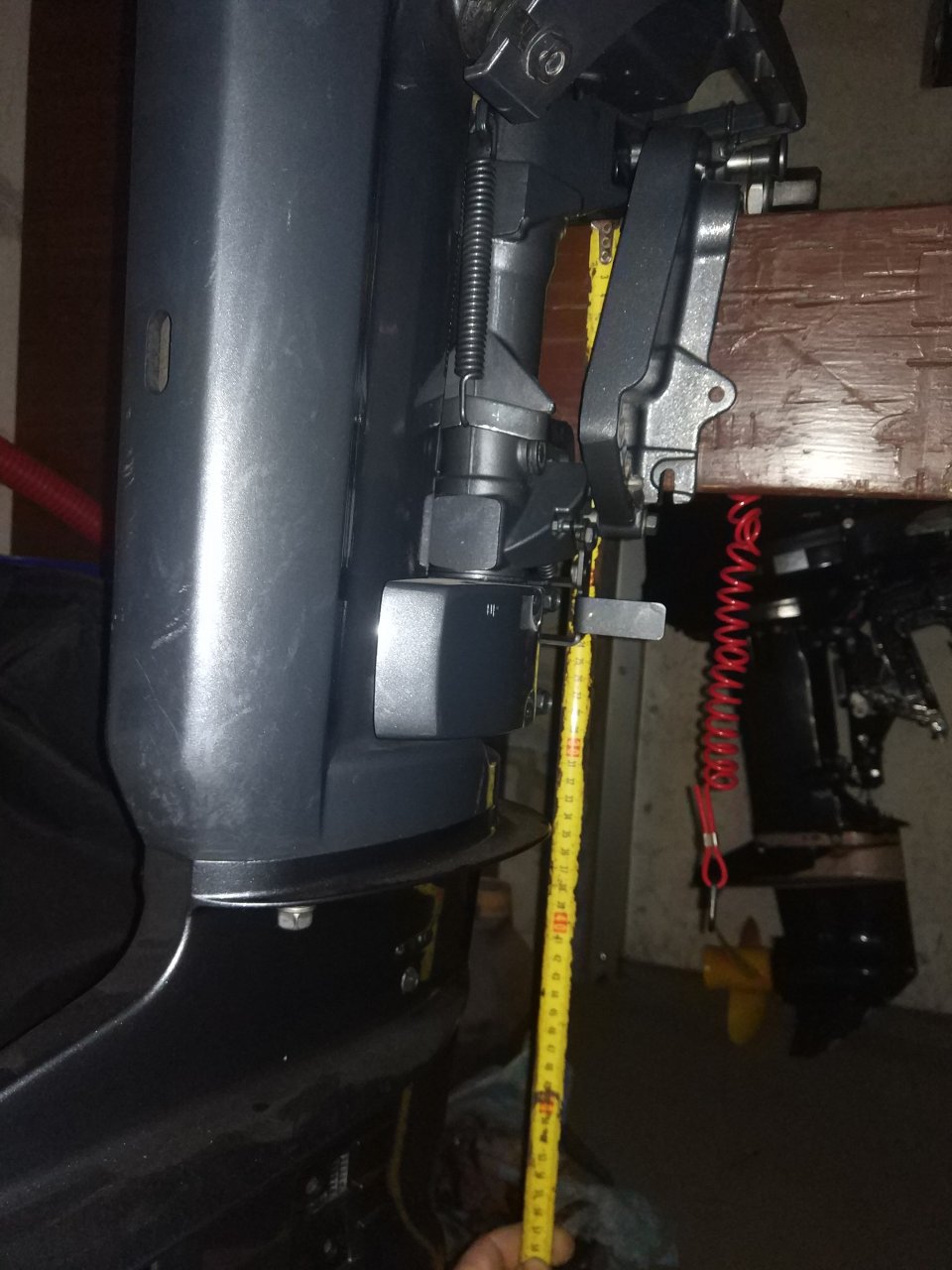

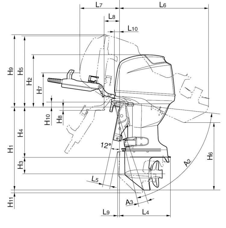

Владельцы Ямахи 25-30 л.с. 2-х ткатной, подскажите расстояние между АКП и струбцинами, H4 который

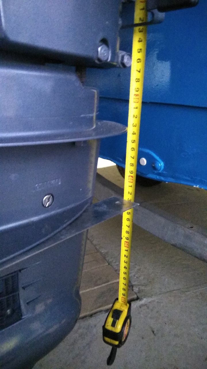

удивительно у меня сейчас Яма 18 г. Тоха 14г. и Суза 06 г. все 30л.с 2такта и на всех 43 см
Кикос
30.11.2015
3 007
1 068
Неман 2
Suzuki DT30RS
Действительно!:dedok У моей Сузы ДТ15 - 440 мм, мерял вчера Сузу ДТ30 -420 мм, теперь знаю у Ямы -430 мм!
