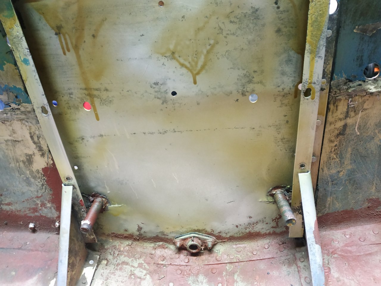

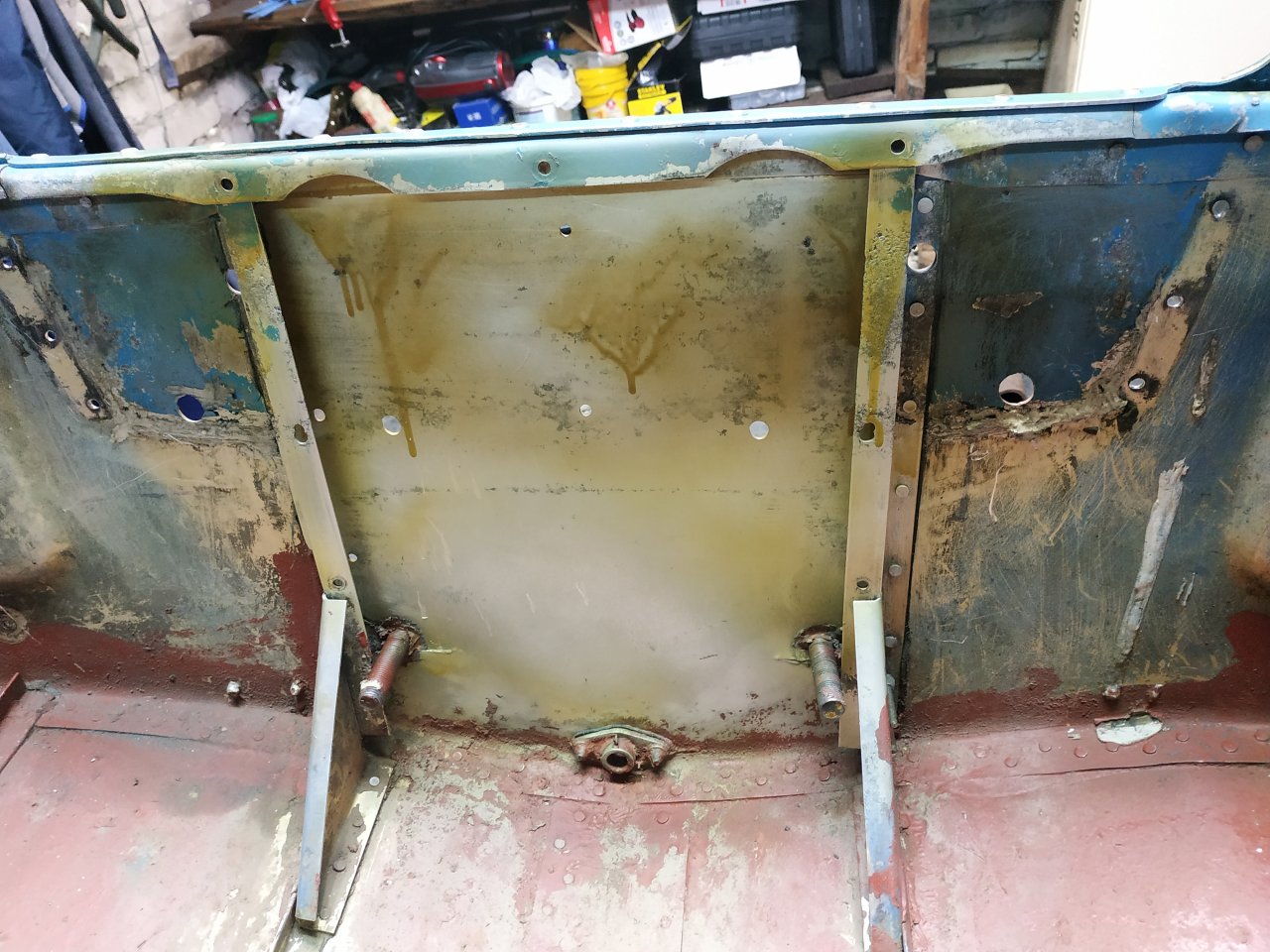

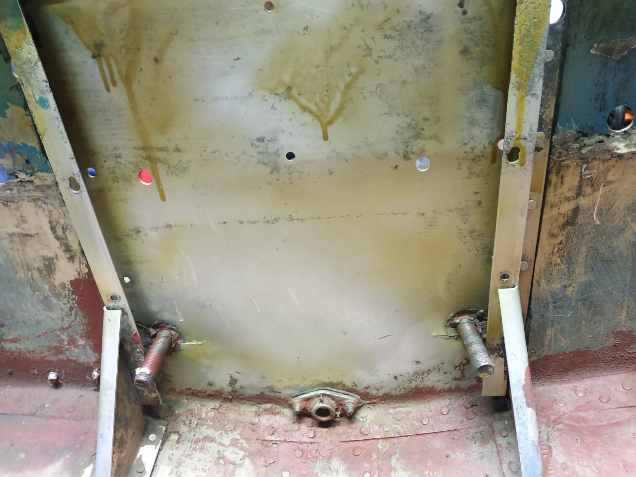

Подскажите, как лучше поступить в этом случае.
На транце лодке Обь-3 в нижней части просверлены два отверстия, с вкрученными туда болтами. Какую они изначально играли роль - сказать трудно. Вокруг этих отверстий видны следы сварки и трещины, хотя сейчас как таковых трещин нет, болты выкрутил.
Задача - усилить транец и убрать все лишние отверстия, вставить новую транцевую доску, поднять транец см. на 2(+/-) для мотора Сузуки 30.
Варианты усилений пересмотрел в профильных темах, на Ютубе.
Как я понимаю пускать шпильки из этих нижних отверстий на переборку смыла не имеет?

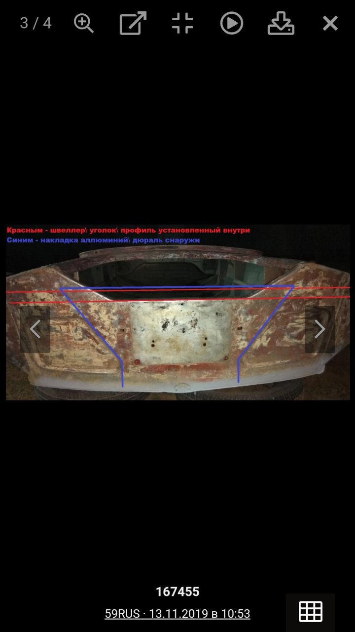

До разборки рецесса, все было усилено следующим образом.
Из чернухи сварена конструкция - по типу римской цифры 2, т.е. две металлических пластины одна прикручена на переборке , вторая по верху транца, далее соединены между собой двумя пластинками - по верху рецесса. На транце по длине доходило до ручек, заведено под них и стянуто болтами. Как то так.

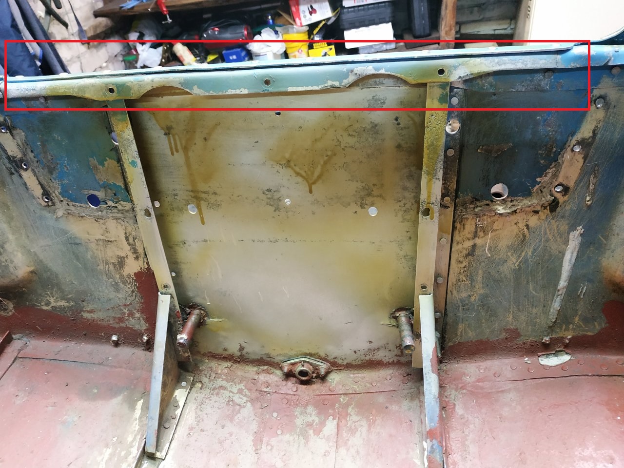

Я вижу это так, в местах где болты засверливать трещины с (с обеих сторон трещины) болты в топку. Затем, снаружи поставить ладку уже по нужной высоте подъема транца
190362
Можешь просто ладку сделать в квадрат.

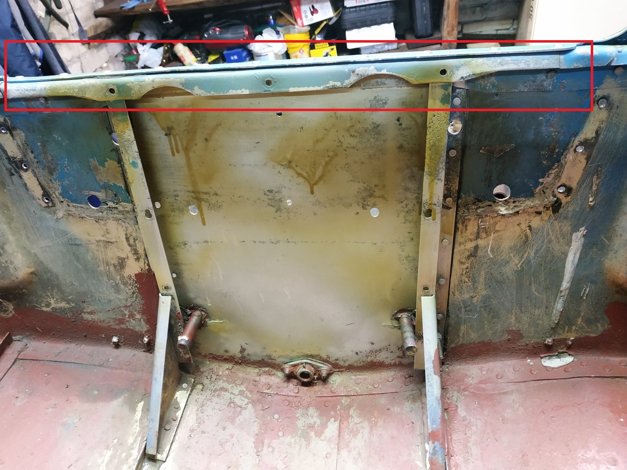

Также вижу на фото лопину на верхнем несущим профиле...надо устранять.
190363
Вот можешь здесь для себя что нибудь полезного подсмотреть...

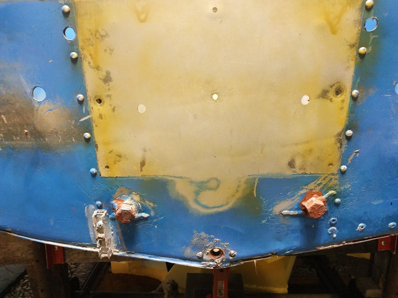

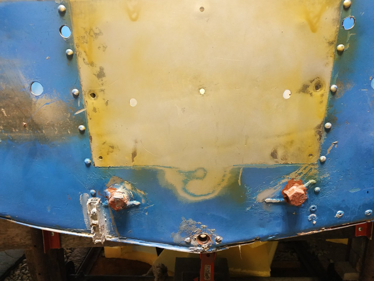

Снаружи транца в местах, где вкручиваются болты есть утолщение. При его спиле трещины могут разойтись?
И если снаружи закрывать листом новым, надо же все клепки убирать, чтобы плотно прилегло? Чтобы потом заклепать - нужны клепки под молоток, вытяжными тут делать не надо, как понимаю?

Трещины не разойдутся, заводские клёпки высверливают и убирать, вытяжные в топку я их вовсе не уважаю, также при сборке тебе посоветую пользовать болтами для фиксации, практика показывает они лучше стягивают конструкцию, а также при высверливание вытяжной клёпки есть шанс сломать сверла. Полнотелые также на форуме кто то барыжит...

На лодке уже стоят вытяжные ....Для начала вычисти изнутри всю бяку....Тогда только будет понятен обьем работ.А трещину останавливают засверливанием ее конца....

Положи подмоторную плиту до самого днища , она и перекроет эти отверстия , я на Пргрессах под плитой не трогаю их . Посмотри в моих темах , заодно и узнаеш как сделать транец без деревяшек и шпилек . На мотолодке была у меня тема ,, Начал ломать Обь ,, найди , там много интересного , на моторке у кого то в темах тоже эти фотки показывал , но не помню темы.

По транцу только глухие заклёпки и как выше в (6 посту) написали про плиту .
Ну и здесь посмотри. http://www.snowmobile.ru/forum/index.php?threads/14898/page-32 найди форумчанина shtoff . он на многих воткомоторных форумах, если время и возможности есть сделай как у него.
Ну а так то под тридцатку можно и не усиливать , а уж если сильно хочется достаточно и шпилек.
Я сделал со шпильками , сезон ,полёт нормальный, мне понравилось.

Вот так делал, как раз по мотивам транцев Олега. Но отверстия от болтов пред установкой плиты я бы закрыл изнутри.

Борь закрывать изнутри заплаткой отверстия нет смысла , лишняя трудоемкость и лишний вес . Плита должна обеспечить герметичность даже по периметру . Антон для перестраховки поставь заклепки около злополучных отверстий .

Антон померий межцентровку этих болтов и до верхних по трапеции , возможно ставили мощный мотор с большой струбциной , им и порвали, трещины похожи .

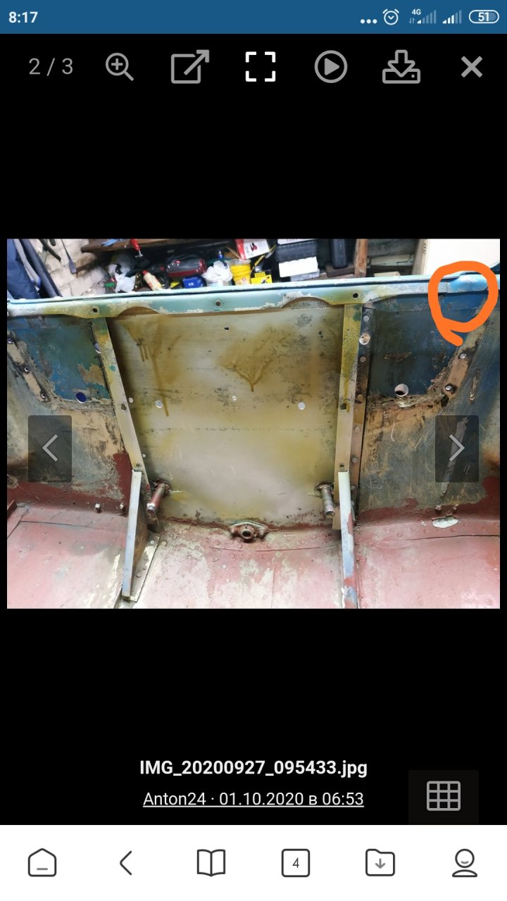

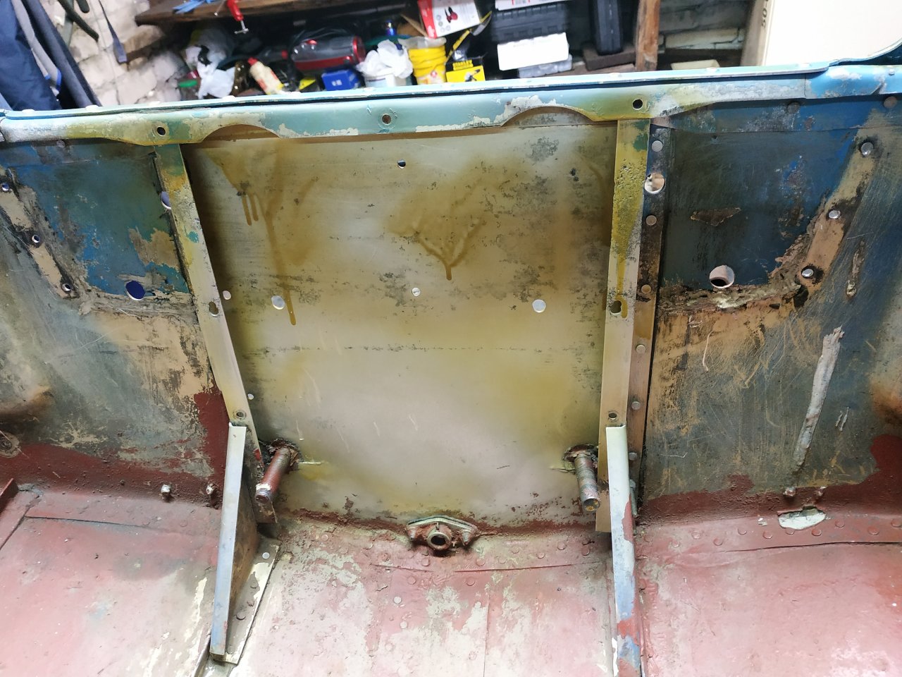

Перечитав, созрел, что Z-образные планки, которые крепят транцевую доску буду убирать, далее буду стачивать выступы от отверстий и закрыть корму цельным листом.
Лист пускать прям до днища, закрывая сливное отверстие? (новое понятно делать в этом же месте)
И больше всего интересует момент. Транец надо поднять на 2 см. Соответственно лист по высоте делать с этим учетом.
А что делать со шпангоутом который приклепан к корме изнутри? Как правильно заметили там есть трещина.
Новый профиль пускать поверх нее? И как отогнуть уголок, который заходит на шпангоут? (Отметил красным).
(Для себя пока вижу по типу работ Жулика и Олега_Самары с транцами).

Я бы точно нечего родного не вырезал.
Там не всё так страшно.
Укрепи как советовали выше.

Лист пускай до конца закроешь слив, поставишь новую, щас выбор позволяет, к тому у них разбег по отверстиям другой.
По поводу высоты транца не спеши, тут и в правду надо методом тыка, я не знаю на сколько отличается длина ноги Суза от Ямахи, но я поднял на 32 мм и это много...прохваты. Так что надо только пробовать...
Трещину на верхнем профиле засверли.
Уголок грей и разгинай.
Новый профиль поверх старого пускать и подогнуть его немного по форме кормы?
Да, все верно, я у себя делал также.
Но опять же не спеши сразу все строить, тебе нужно узнать на какую высоту приподнять транец, а затем уже нужный профиль или квадрат ложить...
