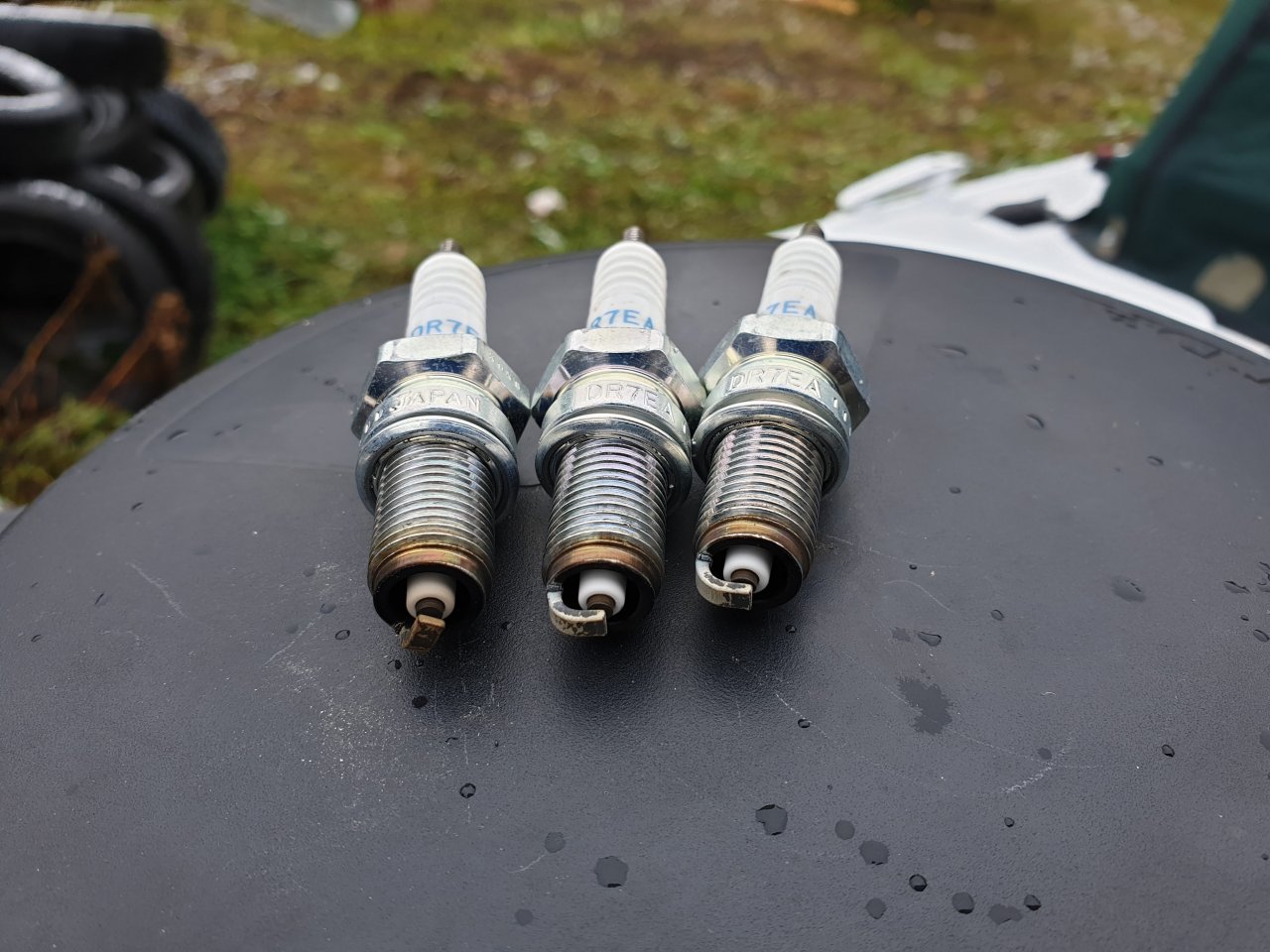

Свечи??? :hahaha:, если все синхронизироаанно хорошо , то очисчаются и тоже надолго,

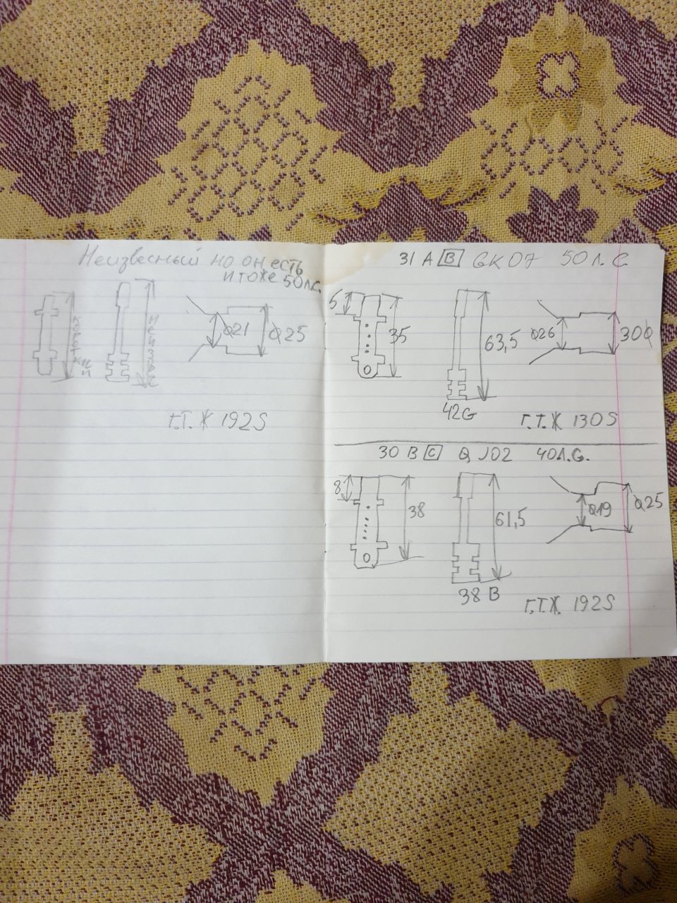

В хонде все продумано, нельзя (как некоторые) просто заменить жиклер и добится 50сил, есче и воздух надо где то брать , а если зделать так чтоб воздухо было много ,и душить жиклерам, то камера неполучит нужное количество топлива на малом жиклере, Мысль надеюсь понятно
Полагаю что и размер диффузора забора воздуха надо рассверлить в нужный размер...как на карбах у 50-ки.
1 886
Несовсем ,сча скину, правдо немного получил бедную смесь, но это поправимо
199846
199845
1 886
У меня диаметр 26мм внутренний дифузора, но достаточно будет и 21диаметра, 26мм это старые карбы, 19мм это 40л.с.

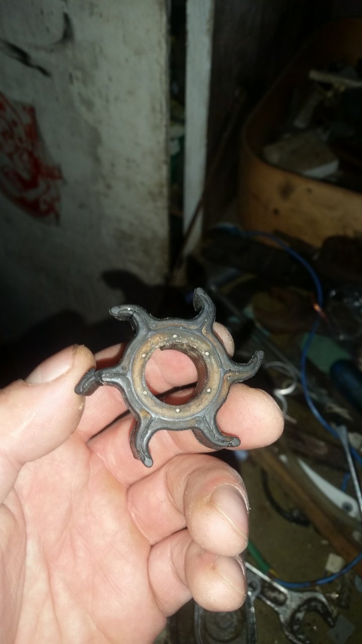

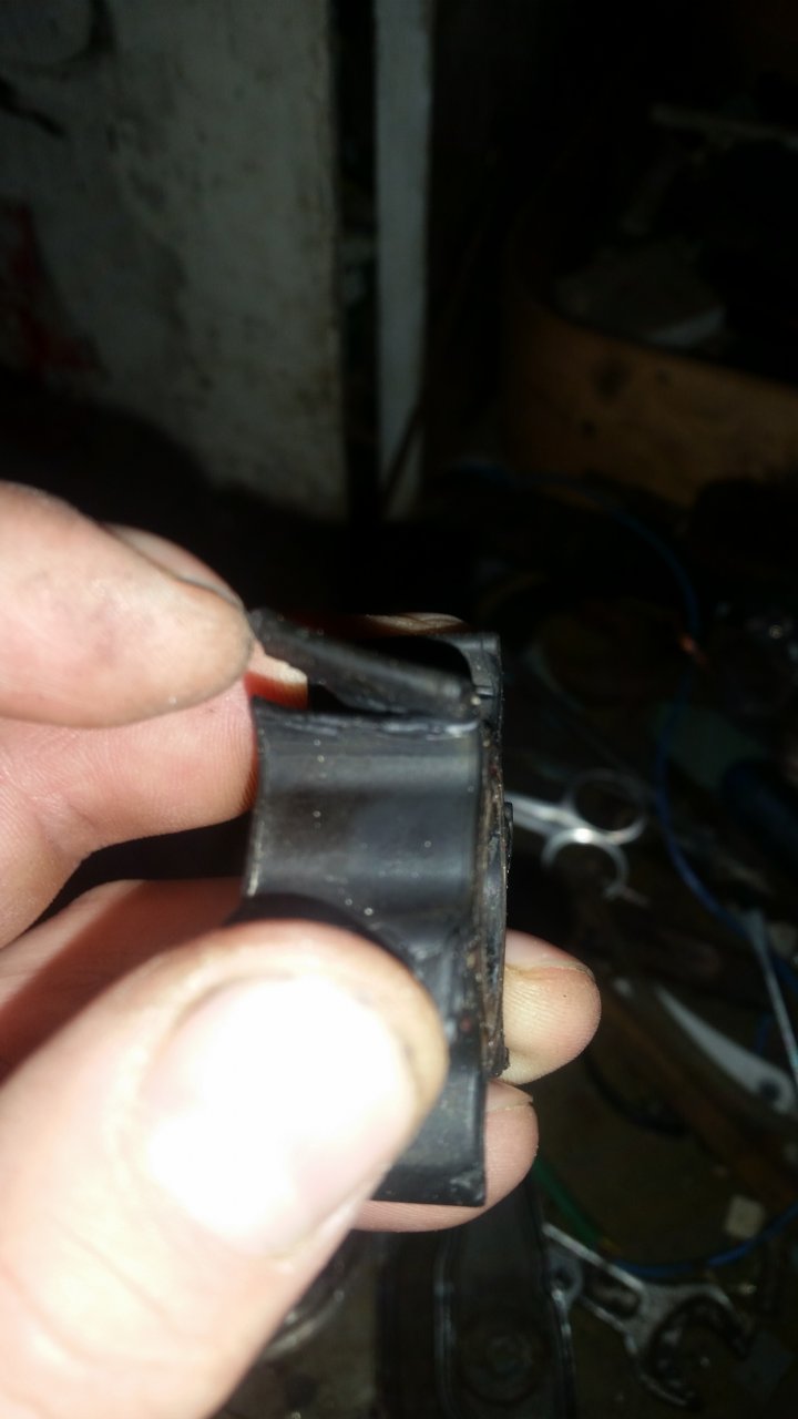

Есче раз покажу , в таком состоянии крельчатка продолжает работать и хрен заметишь, это же хондааа :yes:
