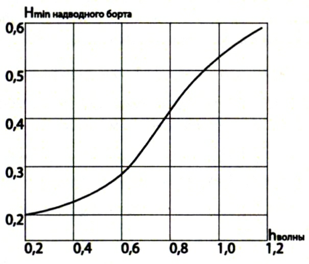

Высота надводного борта — разность между высотой борта и осадкой (Н — Т) — является величиной переменной. Для обеспечения безопасности плавания — сохранения судном плавучести, остойчивости и непотопляемости — нормируется минимальная высота надводного борта. Минимальная высота надводного борта определяется наименьшим расстоянием от действующей ватерлинии до линии палубы или выреза в транце при полном водоизмещении судна.
Высота надводного борта и высота борта на миделе разные величины. Шо спросили, то ответил. Давай еще размер ноги моей бабушки для сравнения возьмем.

Да все хорошо, просто выщетайте волну, видемо Дмитрий неможет , кто нибуть может??

Ну прикинь на глазок высоту от впадины до гребня.Вот тебе высота волны и будет

Для волны 1м высота надводного борта д.б. около 0,53м.

Все же нарисовано... Что считать-то??
Так для его дианы какая??? Если на корме 350мм борт , так минус его весс центнер, минус ече что нибуть, иии, минус 100мм, и того 250мм надводная часть в минимальном местне на корме, так или не так?

Так для его дианы какая??? Если на корме 350мм борт , так минус его весс центнер, минус ече что нибуть, иии, минус 100мм, и того 250мм надводная часть в минимальная, так или не так?
:D цель то какая? Доказать Гене, что у него лодка плохая? Так не выйдет:)
Да нет, ему нравится пожалуйста, мне тоже когда то гандольер нравился , это все со временем придет, хочу просто знать, потому что подымаю борта ,
Так как ты поднимаешь - утопнешь еще быстрей :)
