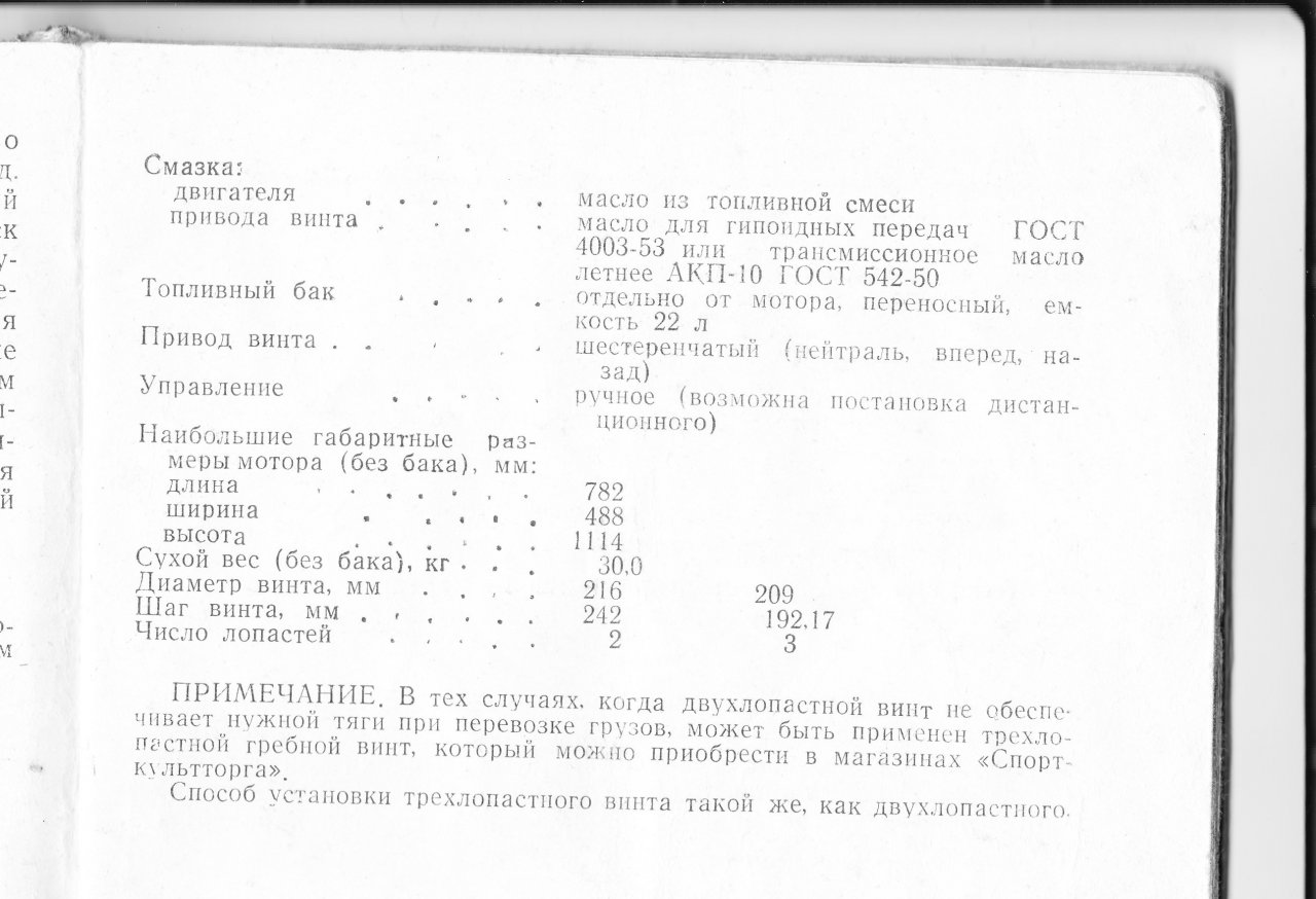

Дмитрий, винт диаметром 216мм двухлопастной, диаметром 209мм - трехлопастной. И эти диаметры у Москв-10, -М(10,5), -12,5 одинаковые. Дай данные из паспортов с указанием диаметров. А покамест можно глянуть здесь https://motorka.org/motory/podvesnie_lod_motory/moskva/

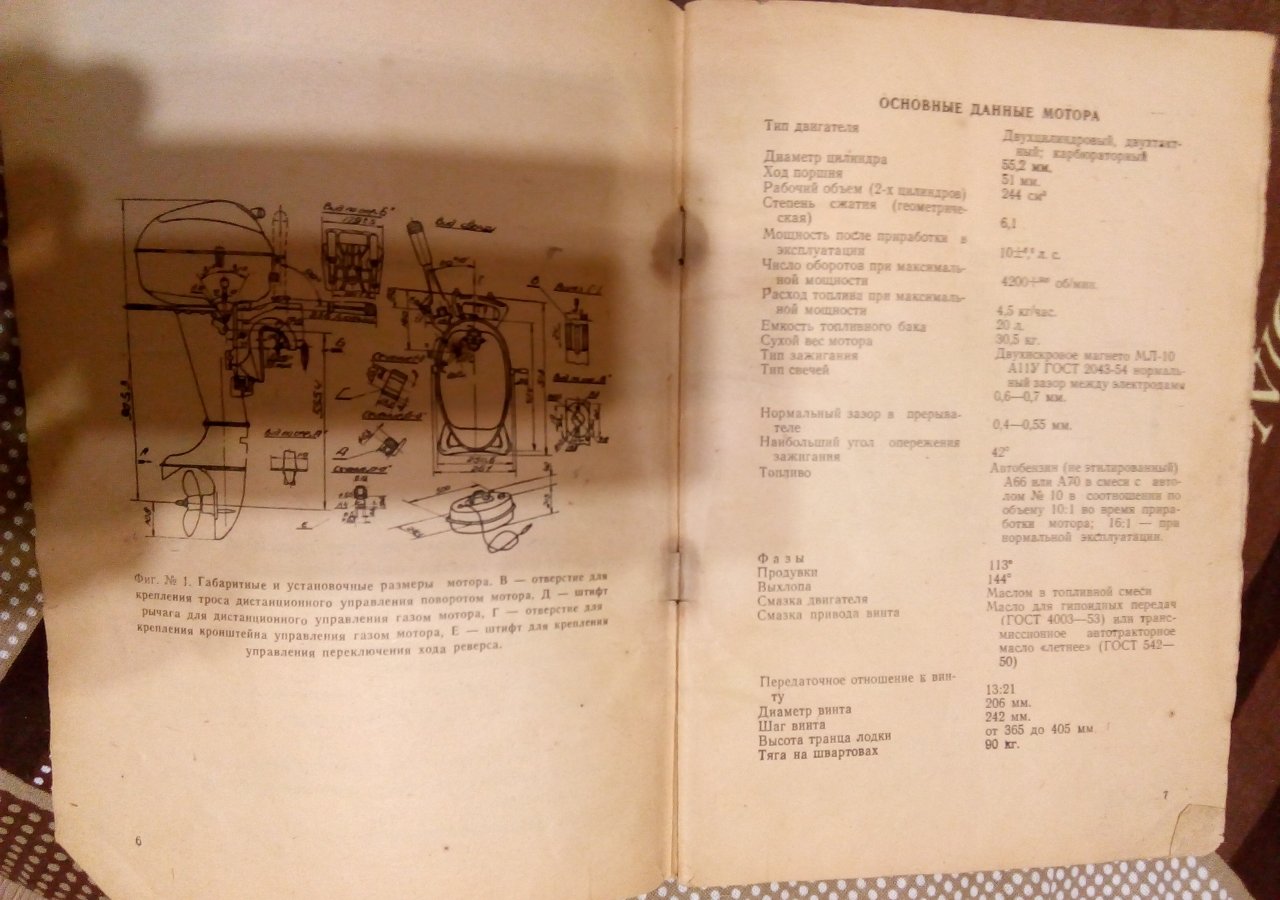

А на фото, что я выложил? Самодельный запечатлен? Там видно, что даже корень лопасти у ступицы разный. Завтра замерю, что у меня за винт на Москве стоит двухлопастный.

Дмитрий, ты не горячись. Как правило, винты после пары лет эксплуатации бывают побиты по кромке лопастей, поэтому многие владельцы включают "напильнинг" и невольно уменьшают диаметр винта. Вот на твоем фото один винт, скорее всего, уже опилен. Посмотри паспортные данные на Моси - там всё написано. Естественно, мы не говорим о Москве-25 м Москве-30.

Да я ж написал, что путаю. 206 диаметр. Правда, винта Москвы. Паспорта на Москву-М у меня под рукой нет, возможно там и 216, как на 12,5189175

Из паспорта М-М

Из паспорта М-12,5
Диаметр двухлопастного винта, мм216
Шаг двухлопастного винта, мм242
Диаметр трёхлопастного винта, мм209
Шаг трёхлопастного винта, мм192,17
