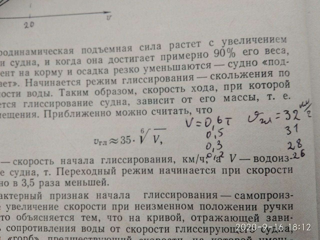

Вот так окончательно, невзирая на корпус?
Юра, конечно же, не все так просто. Эта формула - для неких идеальных условий. Для общей ориентации, если можно так сказать. Можно еще массу факторов вспомнить(я уже писал) - ветер, течение, волна и пр. Если у ТС лодка бежит 32 км/ч с одним человеком, то с большей загрузкой она никак не побежит быстрее. И вот тут и вылазит это условие - скорости не хватит для глиссирования. И корпус надувной лодки - отнюдь не идеален. Может, у него днище плохо накачано? Или все в заплатках и лохмотьях? Не придирайся, пожалуйста.

Это из книги Елисеева В.К. "Водителю-любителю маломерного судна" издания 1988 года. Может, сейчас наука шагнула далеко вперед и есть другие формулы, более точные? Не знаю.
