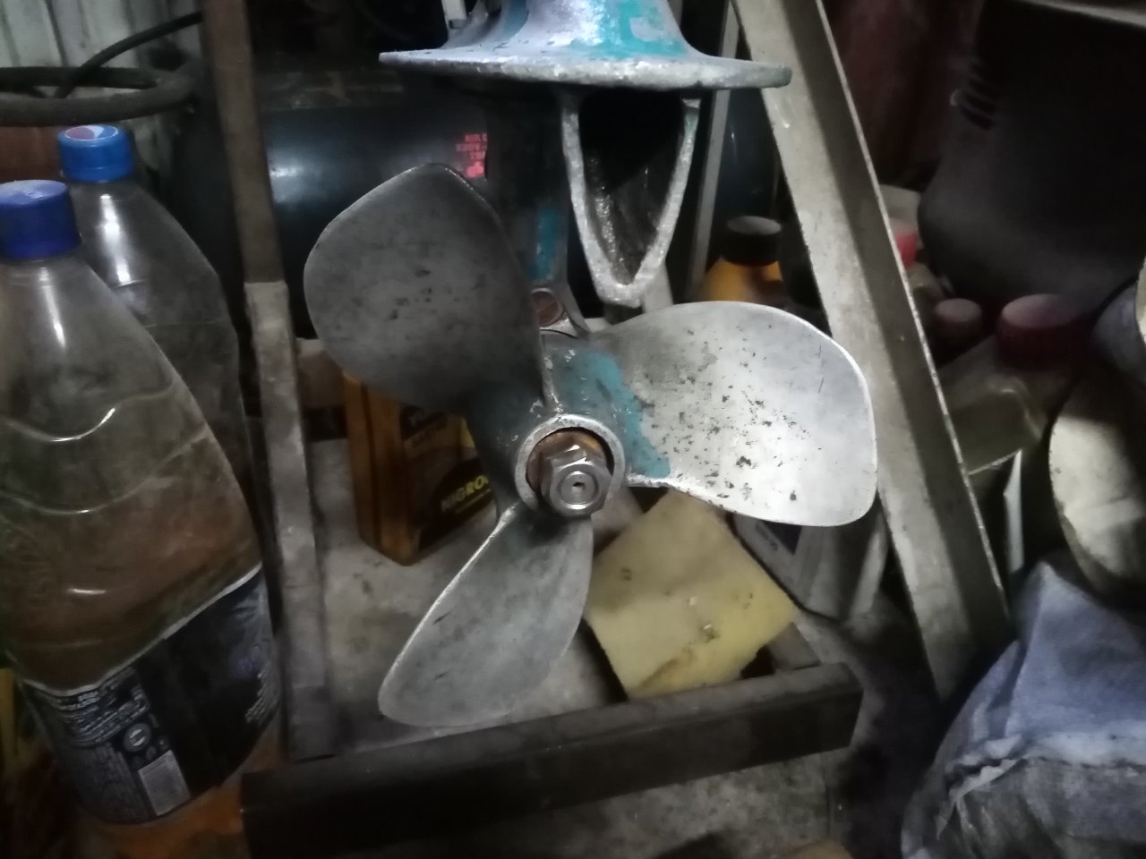

У меня лодка баджер 370 ндвд (надувное дно высокого давления - АИРДЕК)
Поэтому тебе и говорят винт не пили.
Покажи фото винта, че ты его прячешь?
Покажи как лодка едет вид сбоку?
Ты же молчишь, аки рыба об лед, как лечить пациента не видя его?
Это только наша медицина так может по удаленке.
По любому, фанерный пол с кильсоном это самый проигрышный вариант из всех вариантов. С таким дном автоматически нужен винт на шаг меньше, чем для нднд.

Сколько качаешь пол и баллоны?
А так напрашивается вывод - мотор не выдает своих лошадей. ПВХ с ВД дном должна легко выходить на глисс. Минус ВД только на большой скорости. Начнет выгибать. Стрингеры не присобачишь. Я давно сделал вывод, что ВД - только для лодок небольшого размера. С НДНД только понаслышке знаком. А фанера, да со стрингерами, пока лучший вариант для скорости. На СМАРТ-310 втроем под НДХ-9,8 разгоняемся под 35 км/час, а дальше без стрингеров пол гулять начинает. А газ ещё не на полную. Правильно все здесь написали. Найди мотор от 15 до 20 сил и протестируюй лодку. Только учти, что качать надо не боясь. 0,25 баллоны и 0,8 пол. Примерно.
У меня - Ривьера 3600 с фанерным дном. На эту лодку в зависимости от ситуации ставлю или Москву-10, или Привет-22. Москва выводит на глиссирование двоих человек без всяких вопросов на двухлопастном скоростном винте. Привет выводит лодку на глиссер всегда. Сколько бы в неё не садилось. Троих - просто выплёвывает. Четверых - ну да, уже долгий разгон. Моторы серийные, без какой-либо форсировки. Людей обычного веса, килограмм по 80-90.
Что касается подрезки винта. Не знаю как на Привете, а на Вихре это всегда шло на пользу. С диаметра 240 на диаметр 230 - это было очень распространено в 70-80-е годы. Можно сказать - классика жанра. У меня и сейчас на нескольких Вихрях такие винты установлены. И с нагрузкой лучше справляются, и скорость выше всегда, при любой нагрузке. Уменьшение диаметра винта Вихря - это и из книг рекомендация. Там и цифры такие приводились - чтобы увеличить диаметр винта на 5 (вот или %, или миллиметров, не помню точно), и раскрутить его до тех же оборотов нужна мощность на 30% больше.
Но в твоём случае дело может быть и не в винте, а в самом моторе.

В общем, не вытягивает даже идеальный Привет с родным винтом на глисс надувнухи со странными днищами с указанной топикстартером загрузкой. Например, Флагман 320L с 2 телами по 100 кг и скарбом, типа палатка, спальники и посуда/жратва на 2 дня. Ставишь БАВ - выдёргивает легко и уносится в "точку". 380L Флагман тоже под штатным винтом с нагрузкой на глисс замучаешься выводить. Так что не трогайте мотор, меняйте лодку.

Хороший вопрос! Где взять винт, выпуск которого прекращён.
Это уже второй вопрос. На первый я ответил (родной винт на стрёмных надувнухах неприемлем при загрузке). Отвечаю на второй: если редуктор последней версии, на двойном подшипнике ШЗХ, то поставить грузовой винт от Нептуна, Вихря, Москвы. Убрать фиксатор откидывания на ЗХ и ходить в положении "переклюк вправо". Есть у меня винт от Ветерка с редукцией 0,44. D250 H235 (Стас подогнал, царствие ему небесное). С ним Привет вытаскивает на глисс вообще всё мыслимое.
