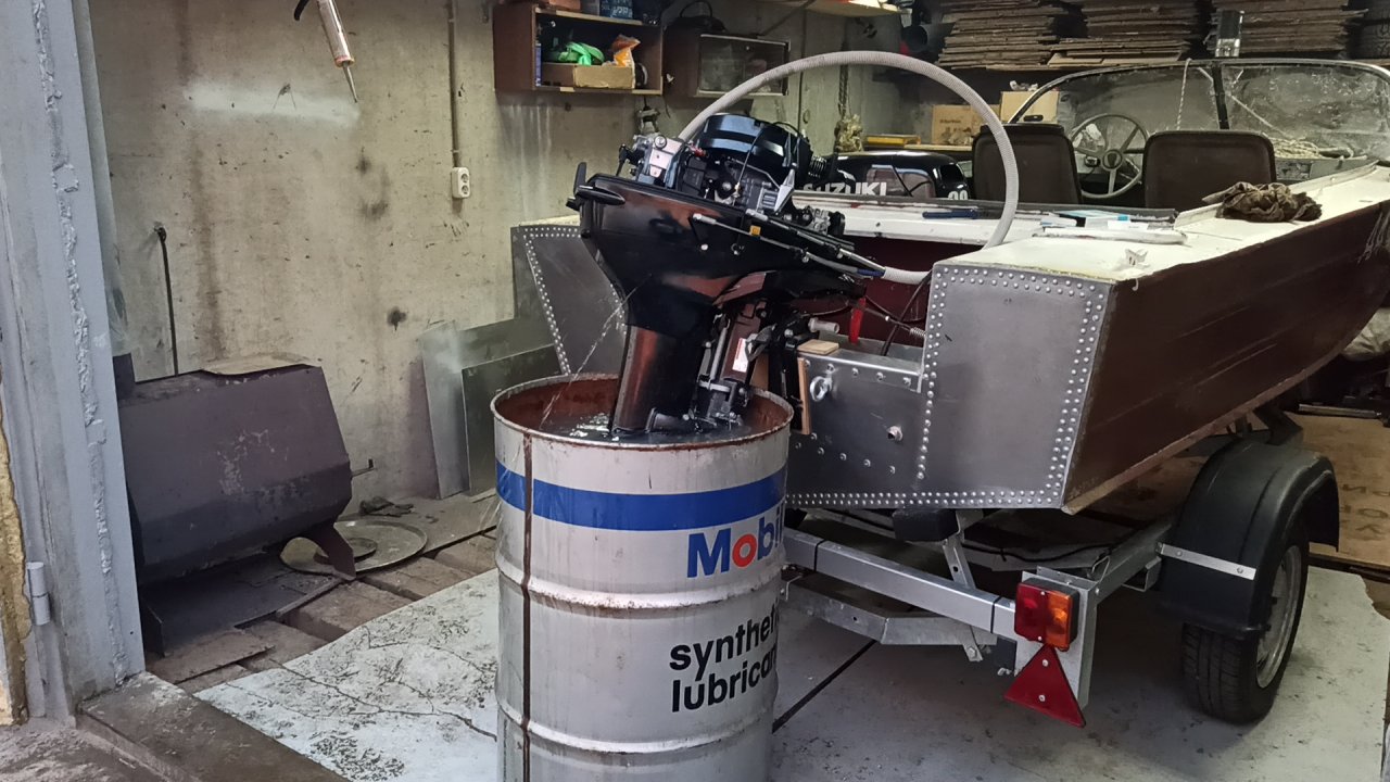

Заеду в выходные, возьму 100л пластиковую бочку и снова попробую запустить мотор. Если вода не пойдет, буду снимать редуктор..
200 литров! Без шуток.

Так понимаю что без шуток, но 200л не влезет под мотор если на лодке проверять. Если только мотор снимать..
Мы с Андрюхой одной бочкой на двоих пользуемся, и у нас все влезает.
Тебе и фото, и кино скинули, а ты хочешь-таки видимо окончательно добить свою помпу. Ищи бочку на 200 л!
Ладно, раскрою тайну: приподнимаешь мотор, ставишь с наклоном бочку, потом постепенно опускаешь мотор и ставишь бочку ровно. И только потом воду в нее наливаешь. Как вытащить мотор из бочки рассказывать?

:yes::good::good::good::good:в моем варианте есче и сверху плюснишь, слишком кавитационка большая, есть есче уши, вот в них я и без воды запустил, воду выключил ,чтоб нетекла, закончил работу запустил, пришол сасед и говарит ,,а чего вода нетекет:shock::shock::shock:, так что бочка надежней

Подписываюсь под твоими словами. С ушами и кончилась моя помпа. Чуть они съехали от вибрации и привет помпе, но оборотики там были мама не горюй. Поэтому предпочитаю бочку. Где-то читал, что уши предназначены исключительно для промывки мотора.

Не надо вскрывать,помпу смотреть .Все намного проще(с отсутствием воды с контрольки) .Прочисти тоненькой проволокой контрольку-мусор попал .У меня так было,при обкатке на 1 часу работы .

Посмотрю. Сейчас найду большую бочку, привезу воды, а там видно будет. Если не побежит с контрольки или слабо побежит, буду смотреть в чем дело, чистить, разбирать.

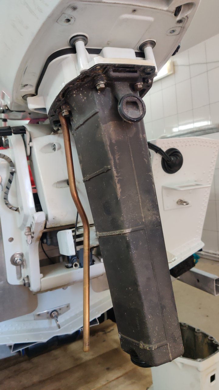

Да разбери ты его. С крыльчаткой скорее всего ничего не случилось. А если корпус оплавился и стакан провернуло, тогда беда может быть. Конструкции корпусов разные, но принцип один: там не так все просто, как кажется на первый взгляд: стакан имеем отверстие для подъёма воды. Вот при провороте его и перекрывает: полностью или частично. Крыльчатка с очень приличным натягом стоит в стакане, а за зиму она ещё и немного приросла к нему. Я по осени редуктор каждый год снимаю и делаю ревизию помпы. Кто попадал на ремонт ДВС из-за перегрева, меня поймет.
В принципе струя покажет, но сможешь ли ты оценить ее - вопрос. А из бочки ты даже мотор до 3000 оборотов не раскрутишь. Там дел на час работы, но ты будешь уверен, что все хорошо.
Если и немного провернуло, при повторном нагреве может и перекрыть это отверстие. Если ты на воде и не заглушил двигатель - привет семье!

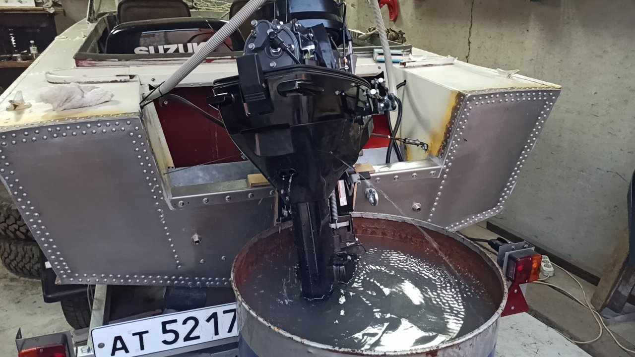

Поставил бочку привез воды, и запустил. Сразу же лупанула струя напором. Секунд двадцать поработал, обороты скинул на холостые и сфоткал. Еще сделал видео, но его надо на ютуб скинуть.
