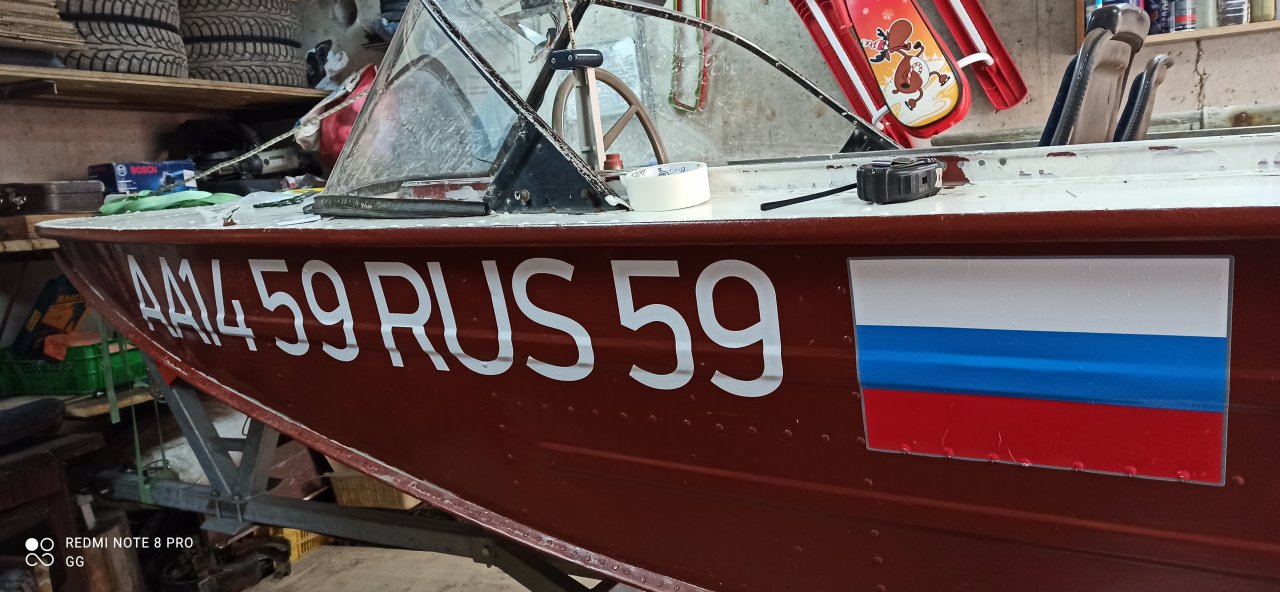

Вот так вот получилось наклеить номер.. Скажем так - довольно хреноватенько..
После приклейки прогревал феном и в особо запущенных местах протыкал иголочкой. Надеюсь сезон продержится, а может и два. Потом все равно перекрашивать.

Ты еще коленочки сожми когда сидишь! :lol:

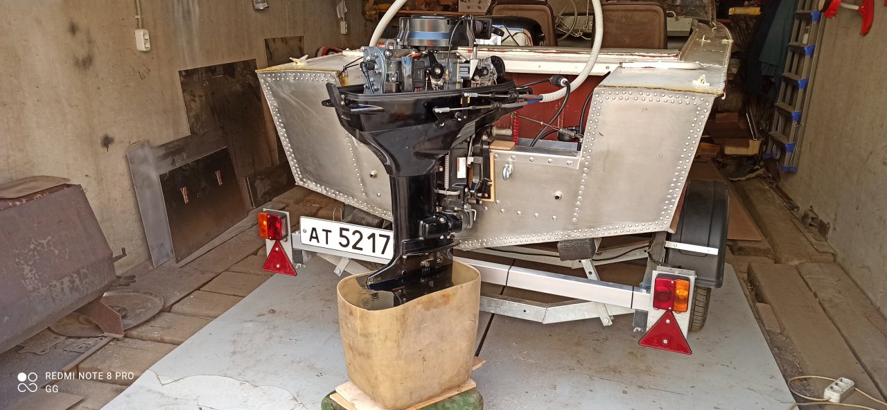

Ребята, огорчение какое то.. :( Решил сегодня запустить, проверить моторы. Взял обрезанную канистру, залили 40л воды, акурат по кавитационную пластину.. Дрынчик запустился сразу, вода с контрольки побежала, все нормуль. Правда карбюратор сначала переливать стал, открутил поплавок, продул, поставил и все нормализовалось.
А вот с 30 пришлось помучаться, все таки полтора года она простояла в консервации. Сначала с искрой непонятки были.., все контакты пошевелил - появилась. Подсос, газ и ура, запустился! Но блин, с контрольки вода не идет:unknown: Сразу же заглушил.. Добавил воды, что бы пластину скрыть, снова запустил и опять ноль эмоций.. Сразу же глушу и увидел, что с контрольки то ли пар, то ли воздух вылетел..
Подошел друг, у него Сузуки 9.9, говорит, что у него так же в бочке с контрольки не бежит, а когда на лодке и дейдвуд полностью в воде, то все, сразу же все начинает работать, дескать не хватает уровня воды, что бы помпа засосала из бочки:?

Так у тебя судя по фото водозабор (пластиковая решоточка) вроде выше уровня воды. Если это так, привет помпе, с возможной перспективой замены ее корпуса. Дай бог, чтоб я ошибся.
Подпалил он ее , стакан тоже нагриется, и может сместится

Ваще то в букваре написано, что при запуске в бочке, вода должна быть выше АКП на 10 см.
И очень маленькая у тебя бочка. Может помпу запросто завоздушивать вылопными газами.
Ну и кирдык крыльчатки никто не отменял.
16 426
1 150
Кстати на стоячей лодке, вода так и есть выше АКП.
А на ходу, вода и без помпы потечёт с контрольки, там обводной канал есть, давления воды хватит для охлаждения.

Ну от 3сек нечего небудет, если конечно эти три секи некрутить тыщ5000двигатель
:shock:
Да нет конечно, какие 5000!!! От силы 1000, ну максимум 1500 и то уже когда я глушить стал.
Он еще обороты не успел набрать.. Я сразу же смотрел на контрольку. Вода не пошла, глушу.

Илья, в этой бочке воды помещается только на работу на хх, а твоя канистра - просто напёрсток.

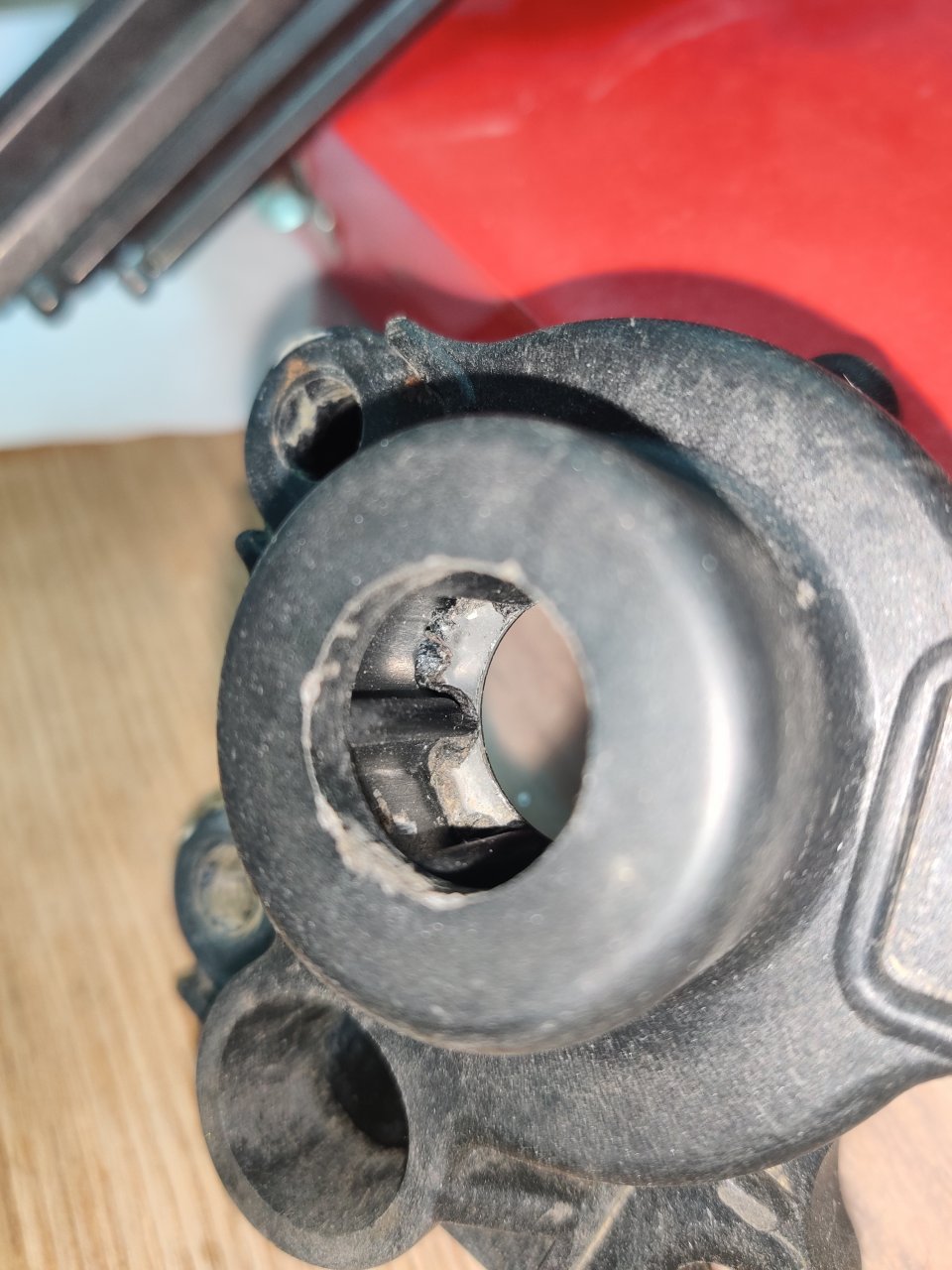

Значит попал на замену помпы?!! !:shock::eek:
9 744
6 509

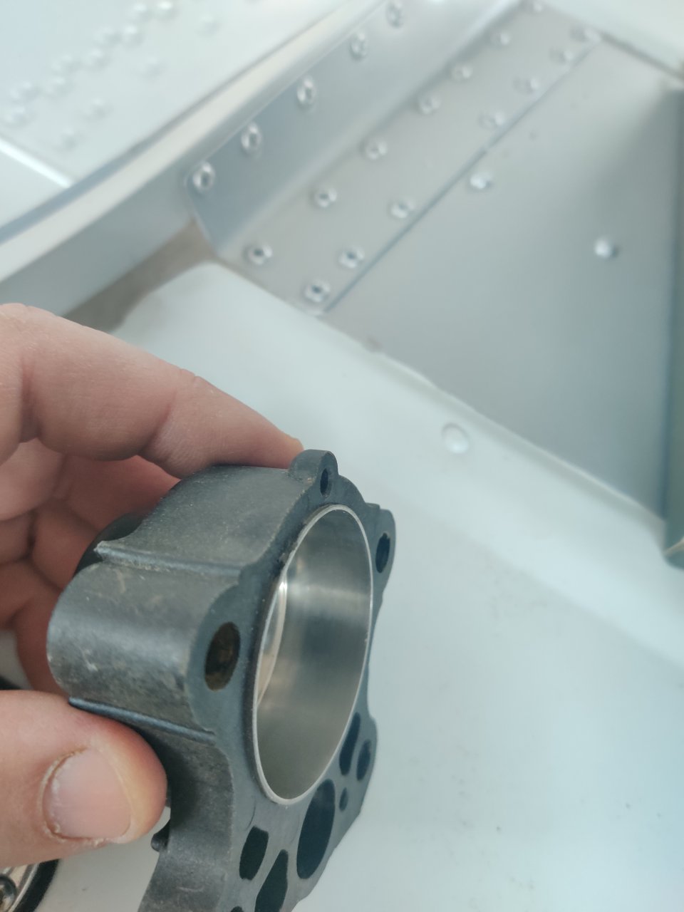

Значит надо разобрать и посмотреть! Скинуть тебе страшилку про прихвативший двигатель? Мой :snimau shlyapu:.
Будешь разбирать, поищи как это делается! Редуктор крепится на 5 болтов, а не на 4, как многие думают.
Вот так выглядит оплавленный корпус и выдавленный стакан.
