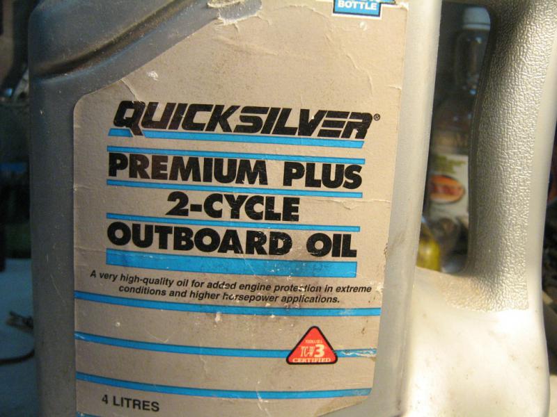

По случаю получил в подарок Квиксильвер два кейса, маслом очень доволен моющих присадок как заявлено производителем большое количество, поршневая отмылась через 15 моточасов до состояния чистого металла :good:

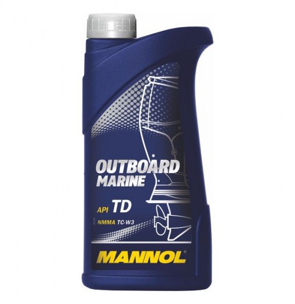

Это скорее всего Ямалюб 2 TC-W2 (минералка) - самое дешовое ямаховское масло. А Ямалюб 2М TC-W3 (тоже минералка) но с более интересным пакетом присадок, стоит во дилерских центрах Ямахи - 650 рублей за литр. А в прошлом сезоне стоило 350 руб./литр. Вот такие вот цены!!! Так что пока сезон еще не начался, рекомендую покупать сейчас, если еще что то осталось из старого завоза. :yes:
Я купил 16 литров по 375 рублей за литр такое:

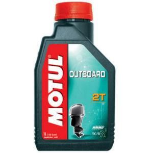

Сегодня чисто случайно купил по старой цене последнею канистру матюля 5Л за 2000.р.
