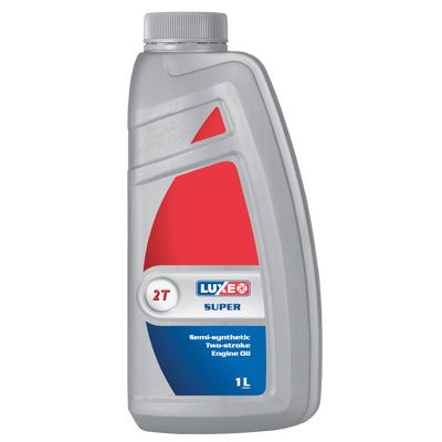

Может вместо мгд-14м стоит рассмотреть полусинтетику Luxe SUPER 2T ? отлично масло использовал его до равенола (было всего 10 литров) и после...никакого нагара и прочей гадости...по цвету сине-зеленое... :good:

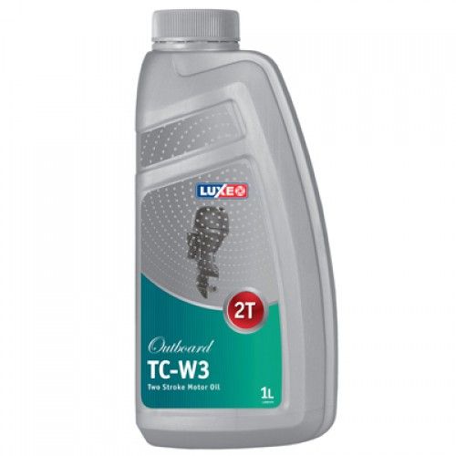

Первое оно и есть. Второе тоже но за "марину" в 1,5 раза дороже. Цена 100 и 150р зо литр.

Отлично масло использовал его до равенола (было всего 10 литров) и после...никакого нагара и прочей гадости...по цвету сине-зеленое... :good:[/quote]
+100500 :good: :good: :good:
1-е масло у нас 120руб.
2-е 170р. вроде.
В смысле 1,5 раза дороже? Люкс полусинька 120р./литр, если по литру, канистрой - дешевле. Пользую его 3 сезона и 4й сезон его пользовать буду :D - супер! :good:

Кстати зачем выкладывать таких размеров фото подаренного Вам масла ? Что то на рекламный проспект похоже... :jokingly:
Я вижу Вы хорошо осведомлены и разбираетесь по поводу расценок на заказные статьи в журналах.. это наводит на определенные мысли... :jokingly:
