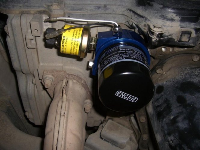

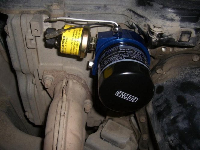

mercury 100
купил такой прибор, хочу поставить дополнительные датчики давления и температуры, как думаете можно их подключить к мотору через проставку маслянного фильтра( как на фото)
