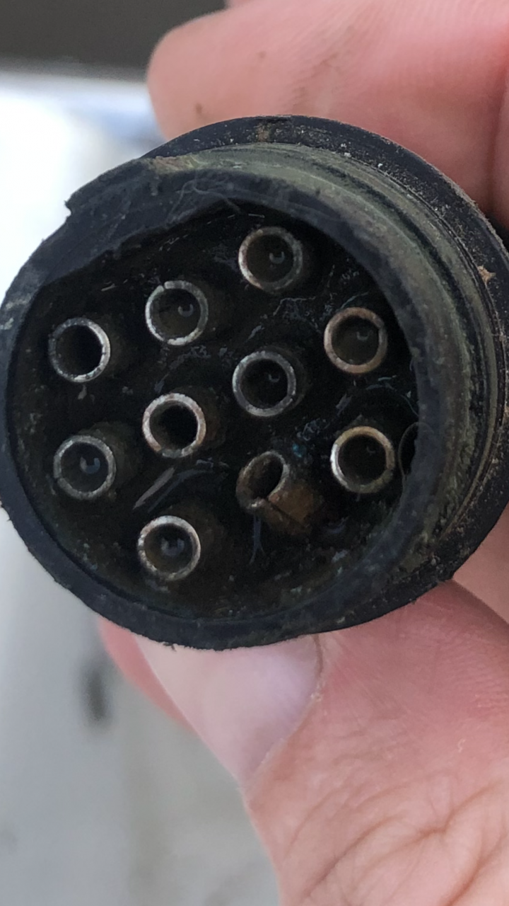

Добрый день! На Ямаха 100, в машинке дистанции, срабатывает зуммер, и не глохнет, вроде все нормально мотор работает как раньше, масло проверил норм, как найти неисправность или надо диагностику делать, может кто подскажет?
11 756
5 270
Может я сейчас чушь напишу..... но по моему не у всех зумер отключается через 3 сек. У инжекторных да, а врт с карббраторными.....
Повод хвататься за поиск если после того как завели зумер не отключается. Датчиков два. Давление масла (уровень у 2х тактн)и температура двигателя. Отключать по одному и проверять какой из них глюканул(при условии что все в норме). Если пищит с отключеными искать проблему в проводке или мозгах.
Vladimir23
14.08.2021
Pragmatiс Aqua House
Yamaha 100

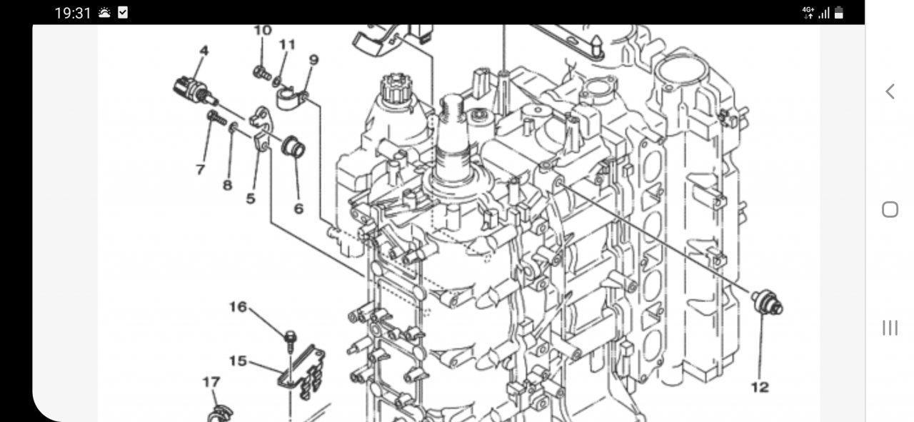

мотор Yamaha 100 4х тактный, раньше все норм было зумер не пищал,случилась небольшая поломка на транце отошел болт крепления мотора и катер набрал воды, мотор сухой успели вытащить на берег, а вот машинка (дистанция газ реверс) походу набрала воды, но это только предположение, как убедится что все нормально и можно со спокойной душой ходить,и что бы этот зумер не пищал
масло проверил все норм и уровень и эмульсии нет, в бак попала вода весь бензин слил, фильтры все от воды прочистил, мотор заводится и работает как раньше все хорошо, только вот зуммер пищит, не как не могу найти причину, как проверить эти датчики температуры и масла и где они как их отключить ?
11 756
5 270
П.4 датчик температуры, п.12 давление...
Vladimir23
14.08.2021
Yamaha 100
Вызвал специалиста , он быстро нашёл неисправность, сломалась ножка в конекторе ( соединителе) Присоединение косы машинки к мотору, спасибо за отклик
