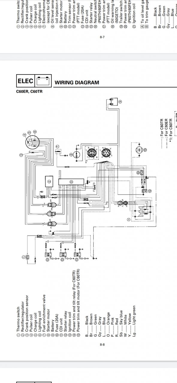

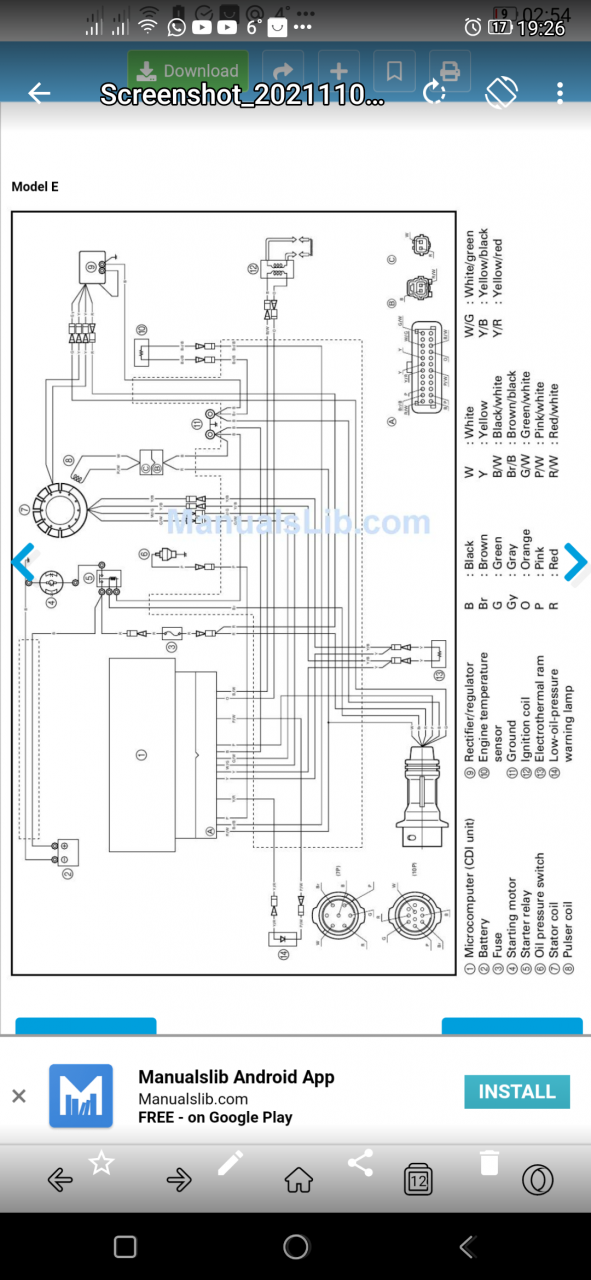

Вот схема с 70-ки с датчика температуры провод идет или на эбу или на пищалку машинки розовым проводом.

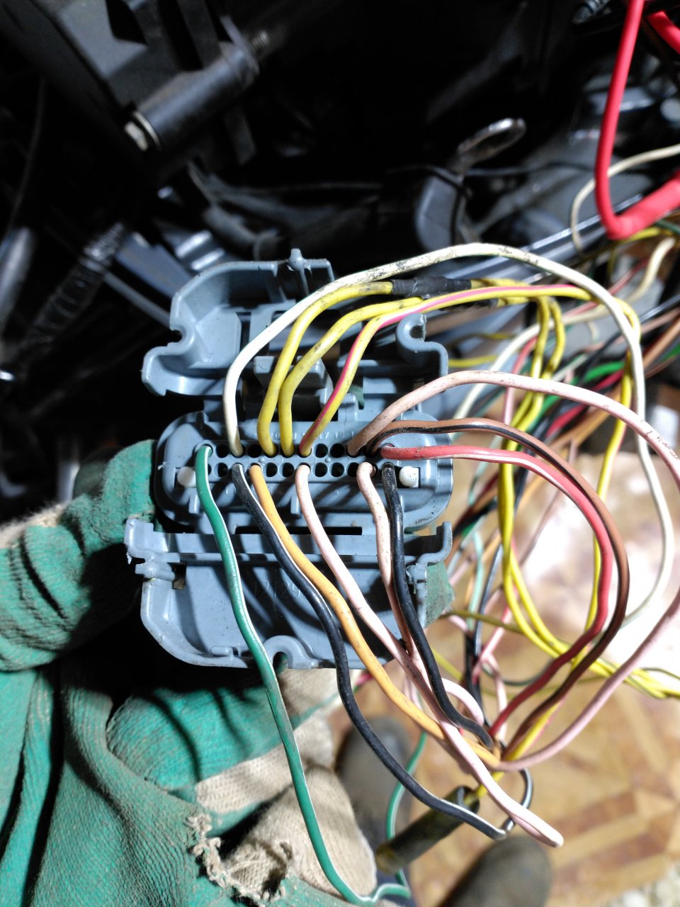

Поиски причин, сегодня не увенчались успехом....:mad:Раздербанил всю проводку.Все прозвонил, напряжение есть...но ни лампа ни зуммер не горят...

Вообще не нашел в 25-30 системы аварийной сигнализации....
Плюс идет на пищалку всегда. Минус от датчиков или ЭБУ..... Ищите идет ли куда то вообще минусовой провод от пищалки.

На пищалку в машинке идёт плюс, жёлтый провод с ключа зажигания,пурпурный идёт на контроллер.

Светодиод тоже управляется контроллером. С датчика давления провод розовый идёт на контроллер... цепи до контроллера позвонил, всё в норме...но не горит не пищит...((
