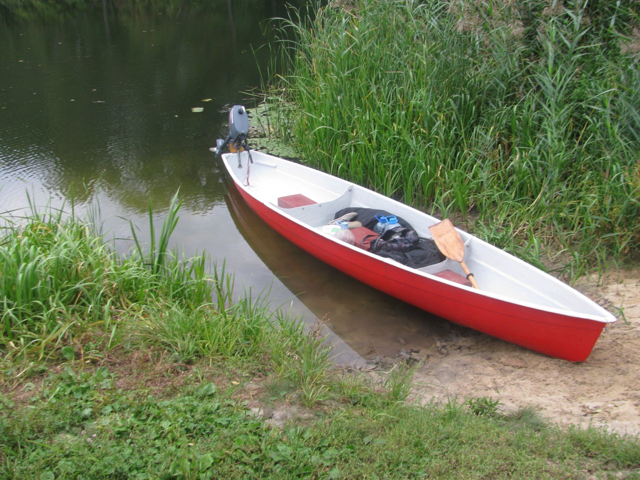

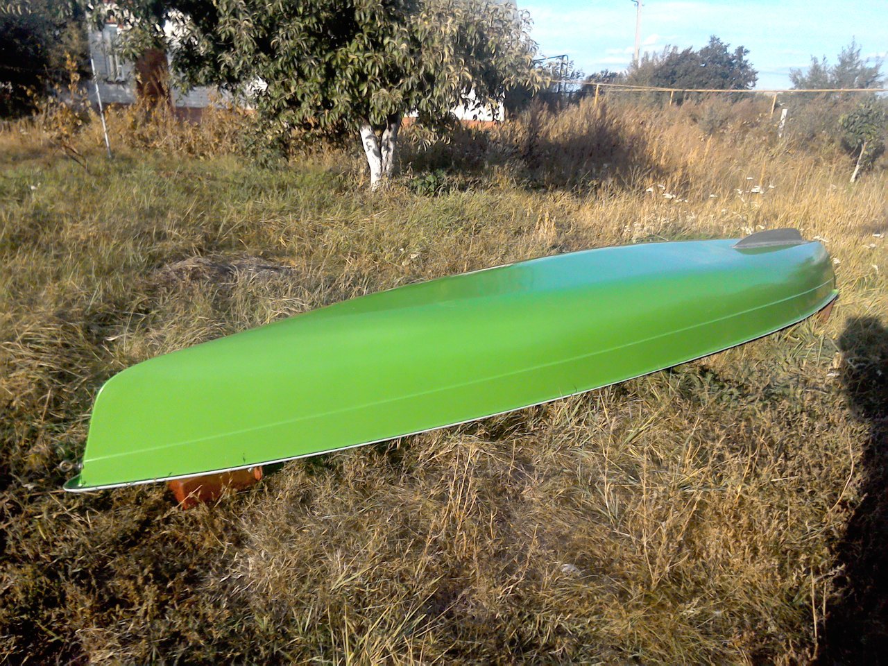

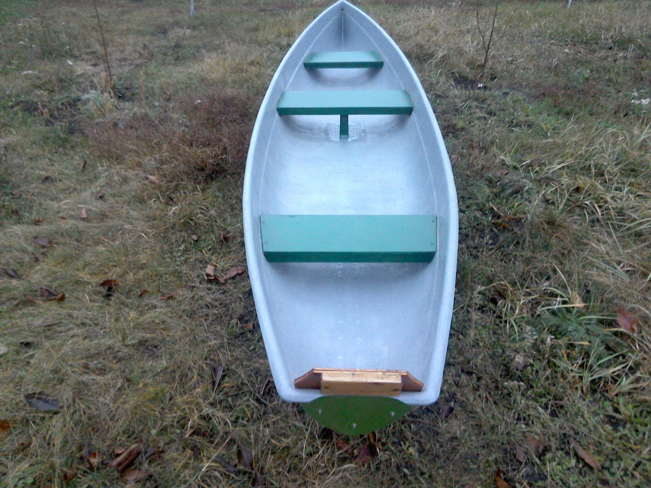

Лодка "Стрелец 460" . Длина 460 см ширина 96 см борт 37 см. Для двух человек и 50 кг багажа. Сделал для себя и друзей несколько штук в том числе трёх-секционную, чтобы возить в багажнике "универсала". На верхнем багажнике перевозится легко, 30 кг. Если кому-то интересно можно обсудить.
Надеюсь, что правил сайта не нарушил.

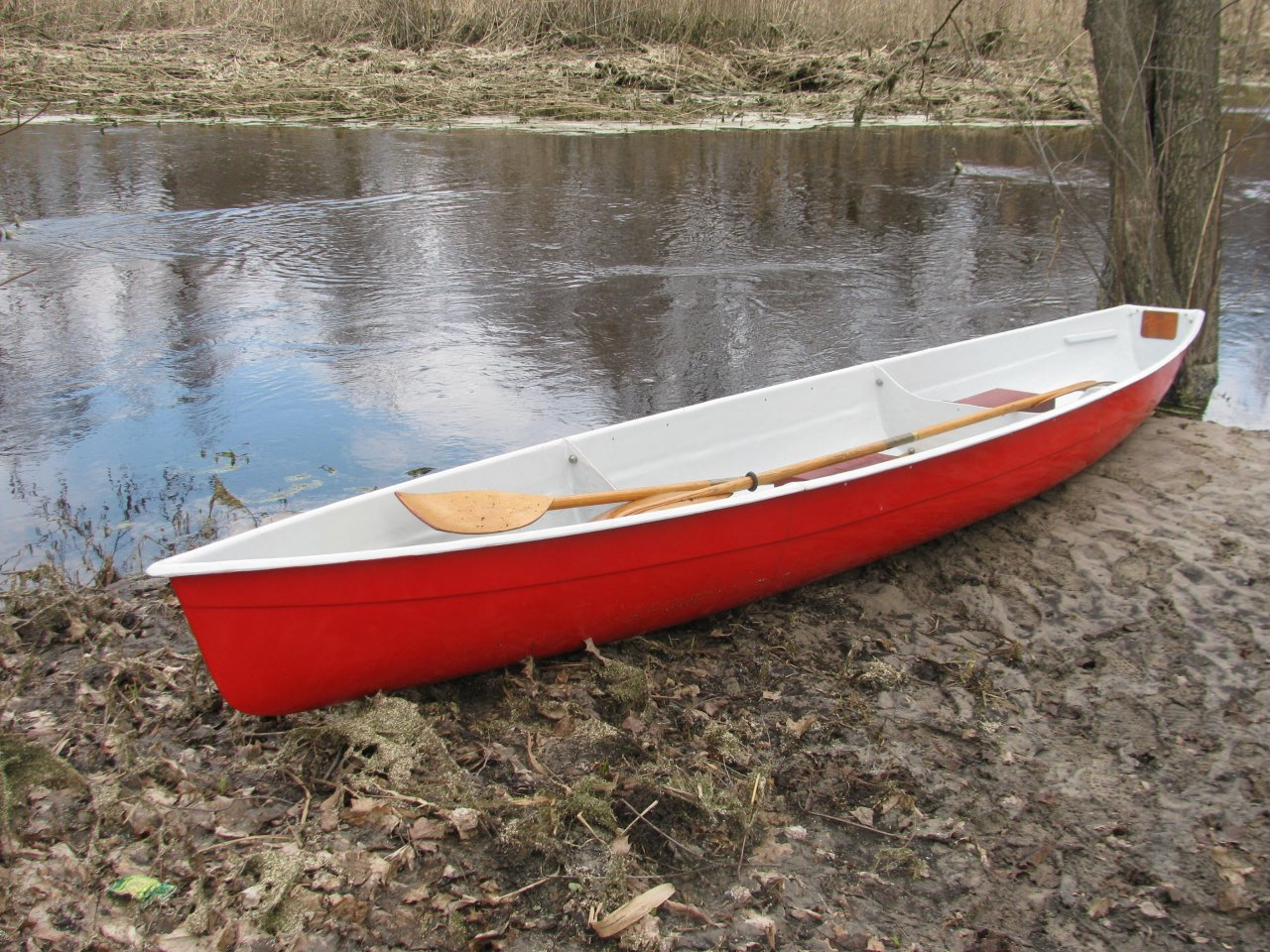

Добрый день! Красивая лодка, а что по ходовым качествам получилось на вёслах/под мотором.
интересно было бы узнать о технологии изготовления. 30 кг для 4,6 м - очень лёгкая лодка получилась.

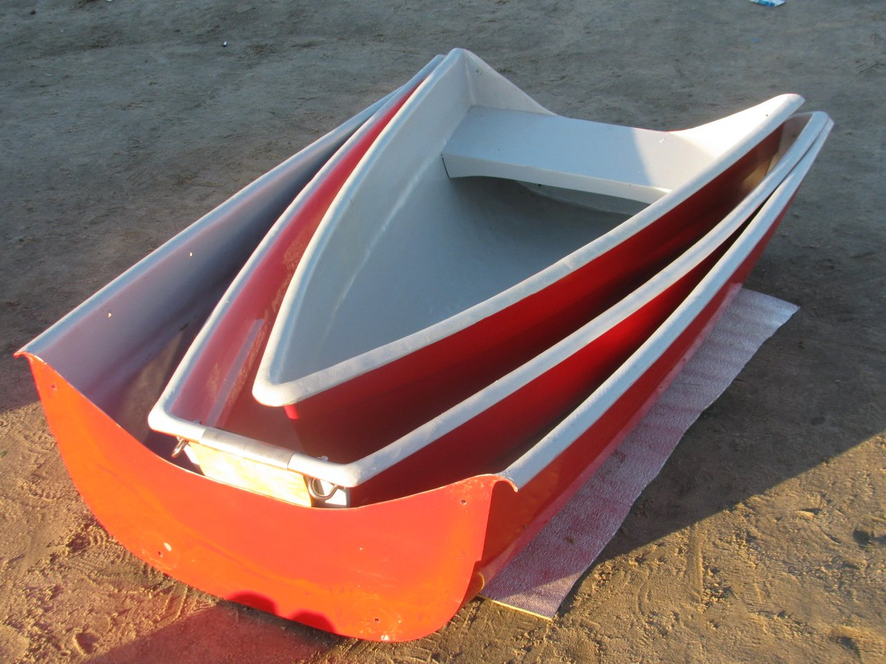

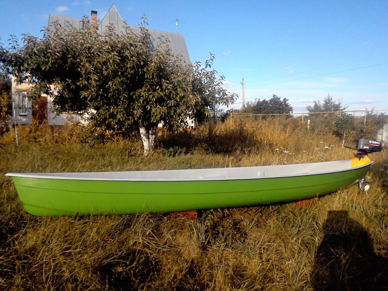

Добрый день. Всё, как известно существует в сравнении. Люди, которые пересели с деревянной плоскодонки на эту лодку отмечают прежде всего её лёгкий ход на весле (на шесте) и на электромоторе - это за счёт формы корпуса и хорошей наружной поверхности, более лёгкий ход по траве и камышам. На своей такой лодке (моя из трёх секций) под "Ямаха 2" мы с женой ходим 12 км/ч , а один в лодке где-то 15 км/ч. Есть парусный вариант. Парная гребля с выносными кронштейнами.
Погорячился я - 36 кг. будет точнее. ) Трёхсекционная 46 кг. Как отдельная опция есть резерв для уменьшения веса, технологический.
Технология "ручное формование в матрице" - классика производства КМ.

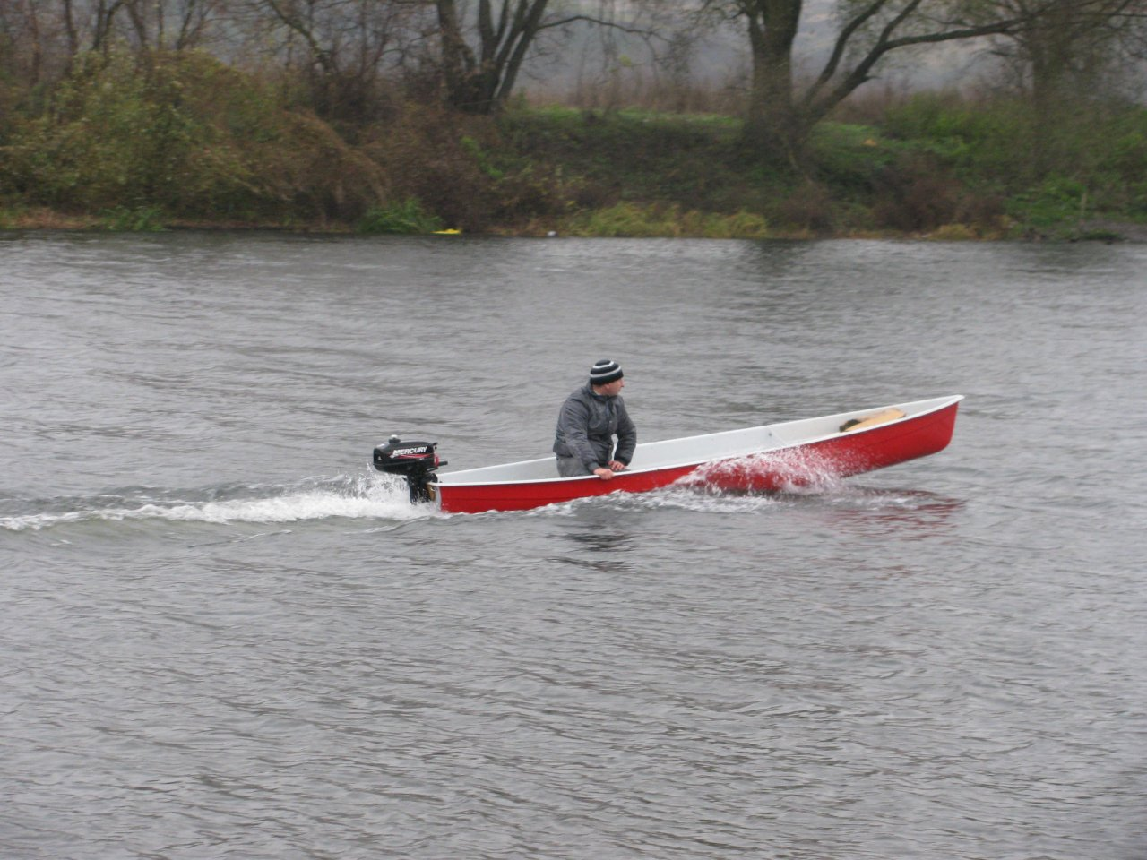

Добрый день! Интересный видос получился
А какая вам лодка больше понравилась по ощущениям?

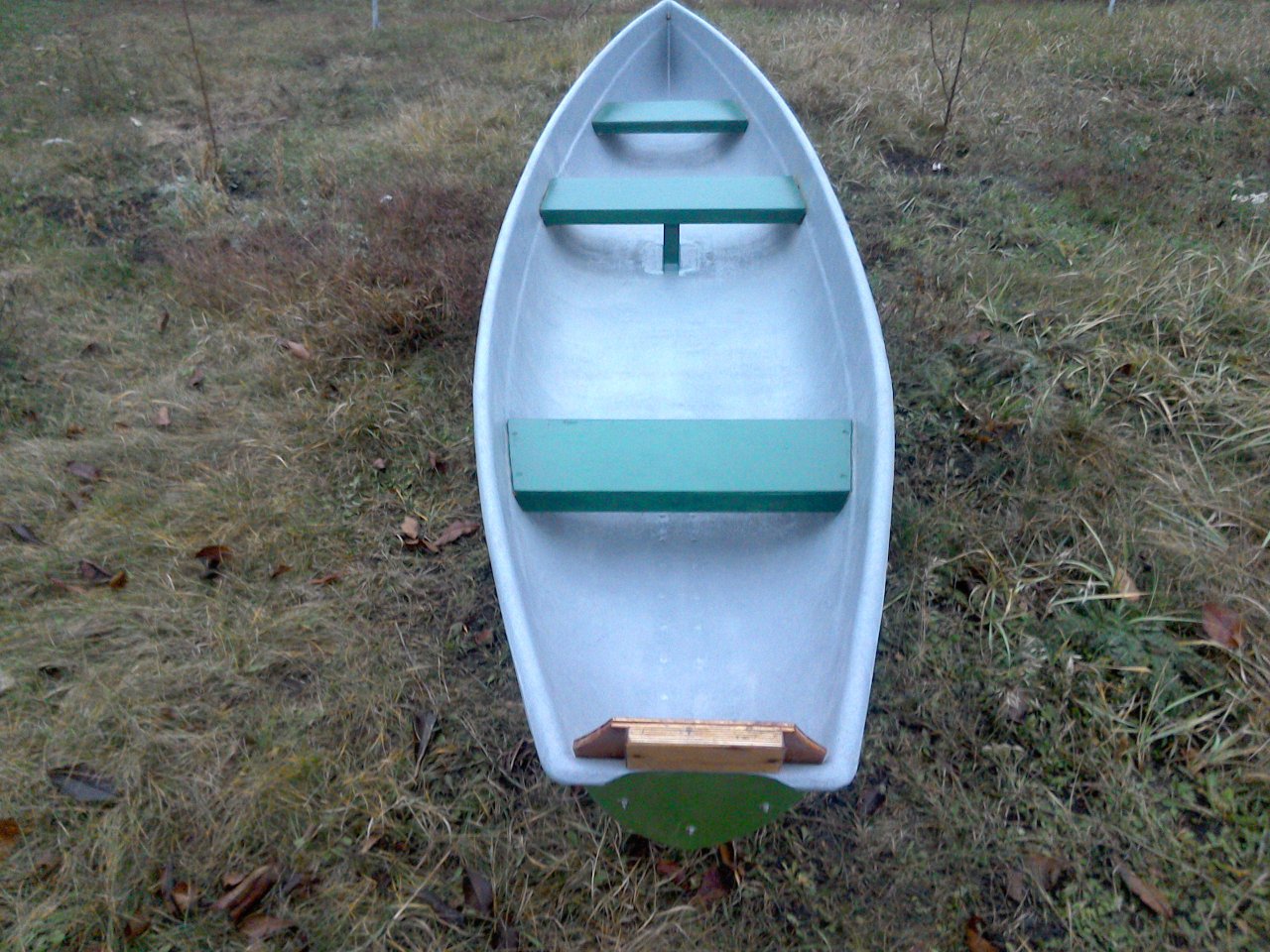

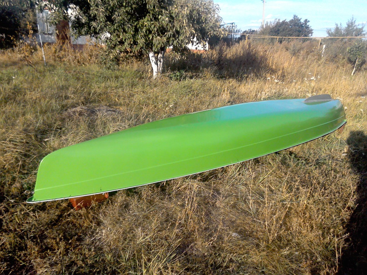

Добрый. Обе лодки зелёная и синяя это "Стрельцы 460", которые делались в одной оснастке, но разной конструкции - один цельный, другой трёхсекционный с парными вёслами.
Парная гребля "по веселее" конечно, но по ручьям с канойным веслом удобнее. Мотор -это на просторе.
Под эл. мотором сам не ходил, но один владелец через год при встрече рассказал, что лучше не мечтает ; одной зарядки на пять рыбалок ему хватает (узкий, длинный корпус оказывает меньшее сопротивление воде отсюда экономия напруги) , тишина на ходу такая, что бобры по берегам прятаться не успевают. ) Дети в восторге.

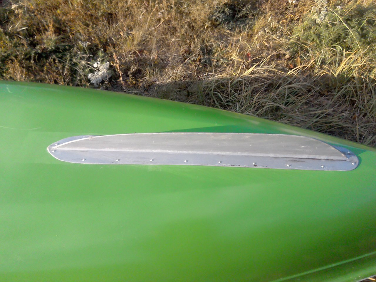

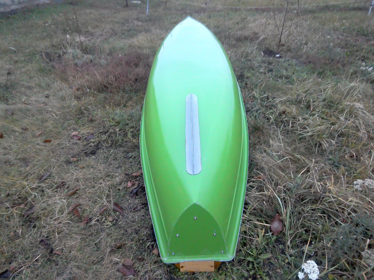

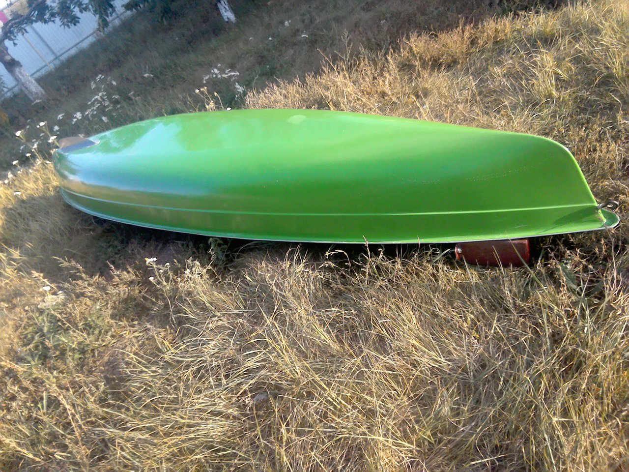

Мне кажется, киль ей бы не помешал.
Вы правильно мыслите, сегодня на моей лодке есть плавник (скег) и все новые тоже оснащаю скегом - очень полезная вещь, как выяснилось.

Надо на всю длину, нормальный киль. Он даст не только остойчивость на воде, но и жесткость корпуса.

Это справедливое замечание, коллега, но задача может решаться , как минимум двумя разными способами ; я достигаю нужной продольной жёсткости другим способом, для меня более технологичным, а килевой брус для моторного каноэ на ходу под мотором будет как рельс с, которого свернуть не реально. Не первый год ходим.

Отвечаю ; одноместная надувнуха, мнёвская, "Стрелец 460" трёхсекционный, "Автобот 380" фото на аватарке, на форуме есть видео. где лодка на ходу. Строю ; "Автобот 300" (картоп под 12 л.с.), парусный катамаран по прототипу "Колибри" 5 м2 (картоп) и "матрёшка" 2,2 м из КиЯ из трёх секций разъёмных в продольном плане.
