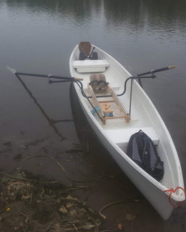

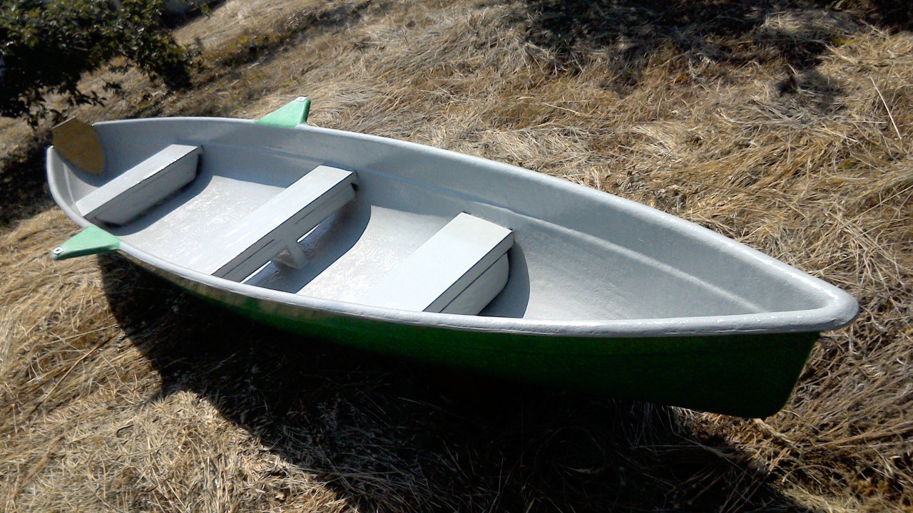

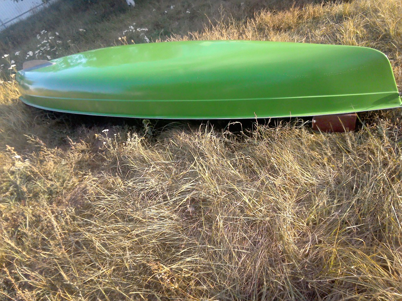

Новая версия лодки под станок для академической гребли.

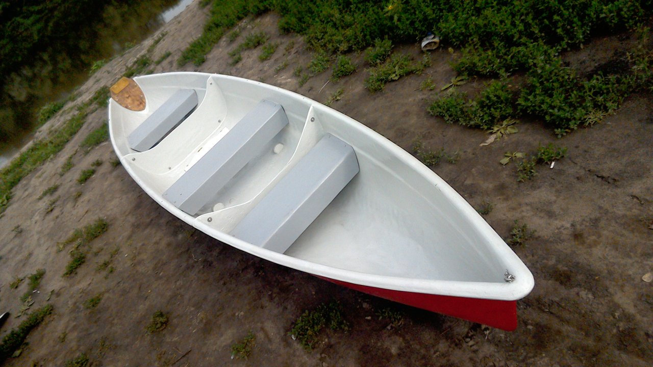

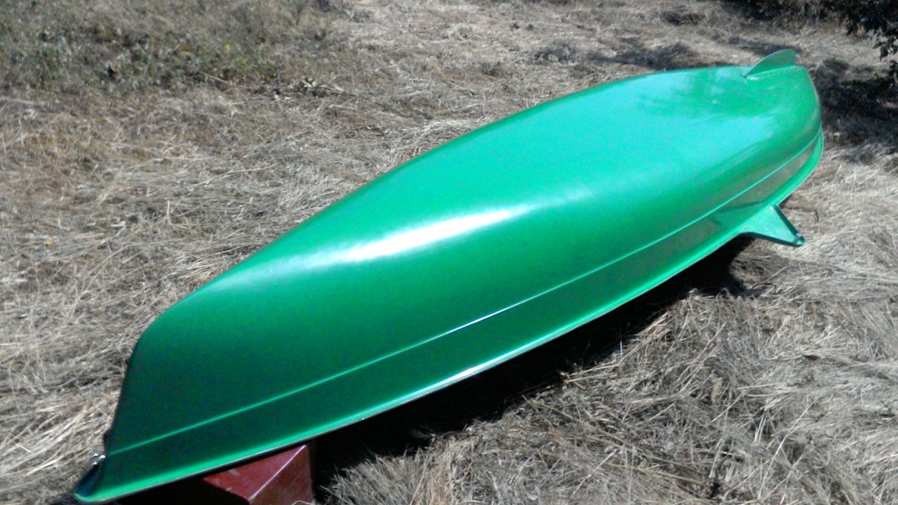

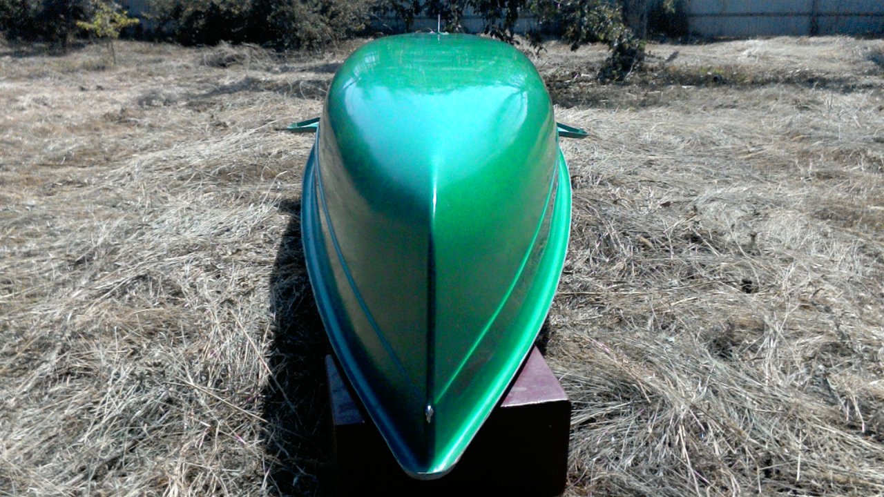

Новая версия лодки под парные вёсла. Выносные кронштейны формуются вместе с корпусом. На фото лодка без вёсел.

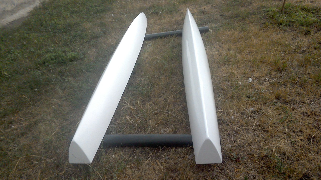

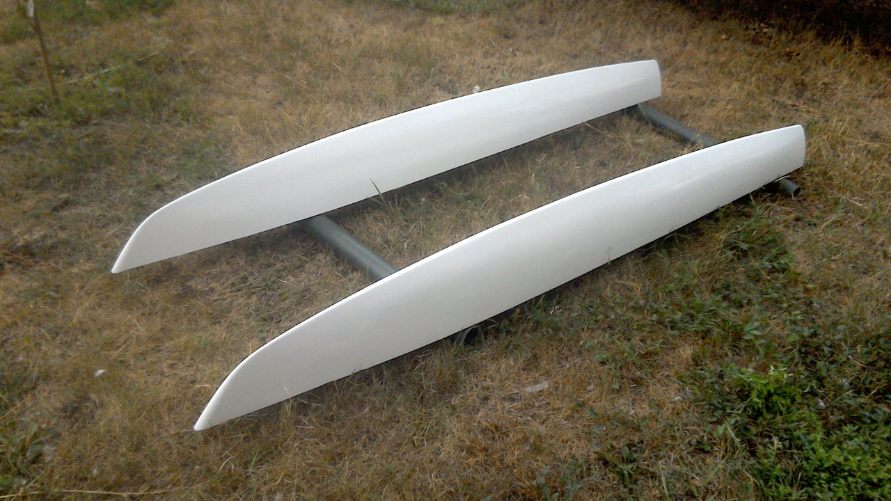

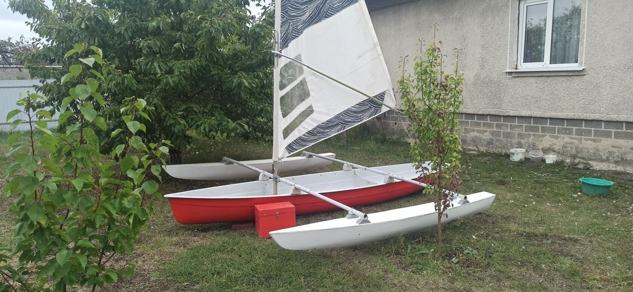

Для того, чтобы сделать из "Стрельца" парусный тримаран нужны аутригеры и теперь они есть. Продолжение будет.

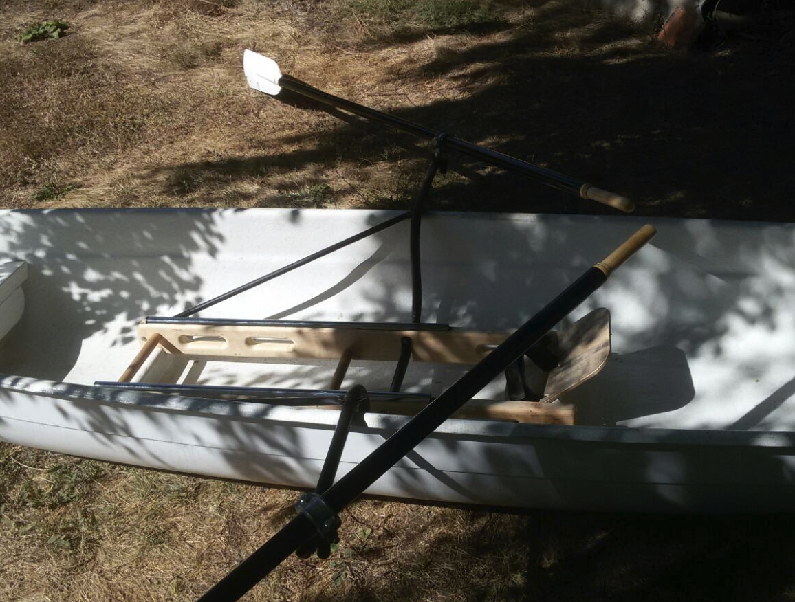

А это тот самый, академический гребной вариант.

Вот и поплавки пригодились. :?

Эту лодку я не взвешивал, но учитывая отсутствие средней баночки она легче, все это до установки гребного станка. Можно сделать полегче отказавшись от носовой и кормовой баночек, можно облегчить вес за счет самого корпуса лодки, но это в ущерб общей жесткости (не путать с прочностью).

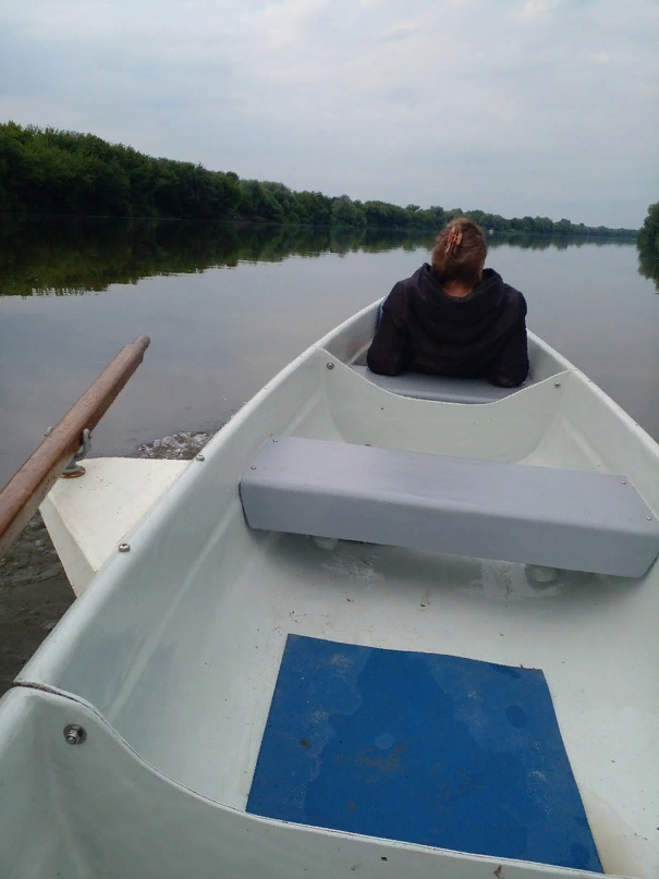

Закончил работу над лодкой под электромотор и шест. https://youtu.be/YdjzgJ2QCAA
Это уже вторая такая лодка.

Фигово. Надо грузить нос чтобы не поднимался, должна скорости добавить.
Я так и делаю обычно, сажаю туда жену, но в этот раз она работала оператором видеосъёмки..
247156
Если посмотреть это видео до конца, то можно увидеть как в одном месте я пересаживаюсь на среднюю банку и лодка прибавляет скорости, а мотор обороты.
