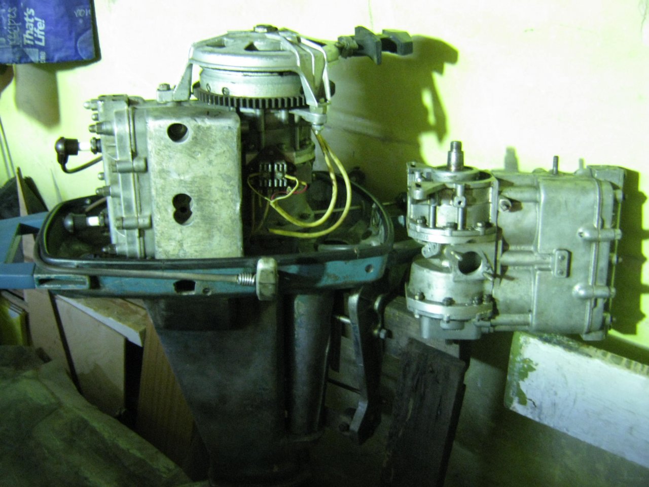

Всем советским гражданам салют!))) В общем не удается никак пока отыскать маховик с венцом для МВ-1, а есть у одного мужыыычка (продает за 3200 оккупационных рублей), маховик венечный с зажиганием МБ-2, вопрос: можно ли без переделок установить МБ-2 на мой вихрь?
3 157
1 311
А какие серьёзные переделки ты сделал? Установить без проблем, кстати так же "фиксированно". Я тебе фотки кидал, так вот там в основном МБ-2. На это зажигание даже можно ставить не родные(маленькие) ТЛМки, а большие старого образца.

Читал, что со старыми ТЛМ с МБ-2 искра сильнее, так как у старых ТЛМ витков больше, это так?

Я больно не вдавался в подробности, просто были и ставил, но придумал не сам это точно.

Понятно. Ну в общем получается, что я беру, снимаю маховик, магдино своё и просто ставлю МБ-2 с его маховиком, а провода, если судить по схеме, зеленый и синий на ТЛМ, два белых это освещение, красный либо чёрный это глушилка, ее на корпус через кнопку
Все верно.
Держи ещё одно архивное. Другого нет. Вот только не помню какой верх, какой низ, синий или зелёный.
Зеленый -верхний, синий - нижний, исходя из схем. Еще читал его улучшать надо, надежнее делать, так как заводские диоды и тиристоры слабоваты
Вот тут
https://forum.motorka.org/threads/10138/ все об этом. Себе делал такое. Коммутатор вытащил из-под маховика и сделал разъем для быстрой замены, если сдохнет. Работает отлично.
И китайские скутерные замечательно работают.
