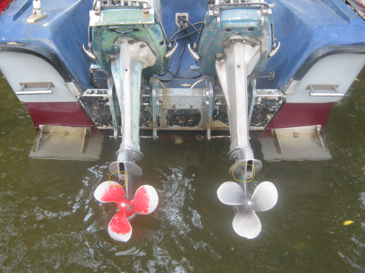

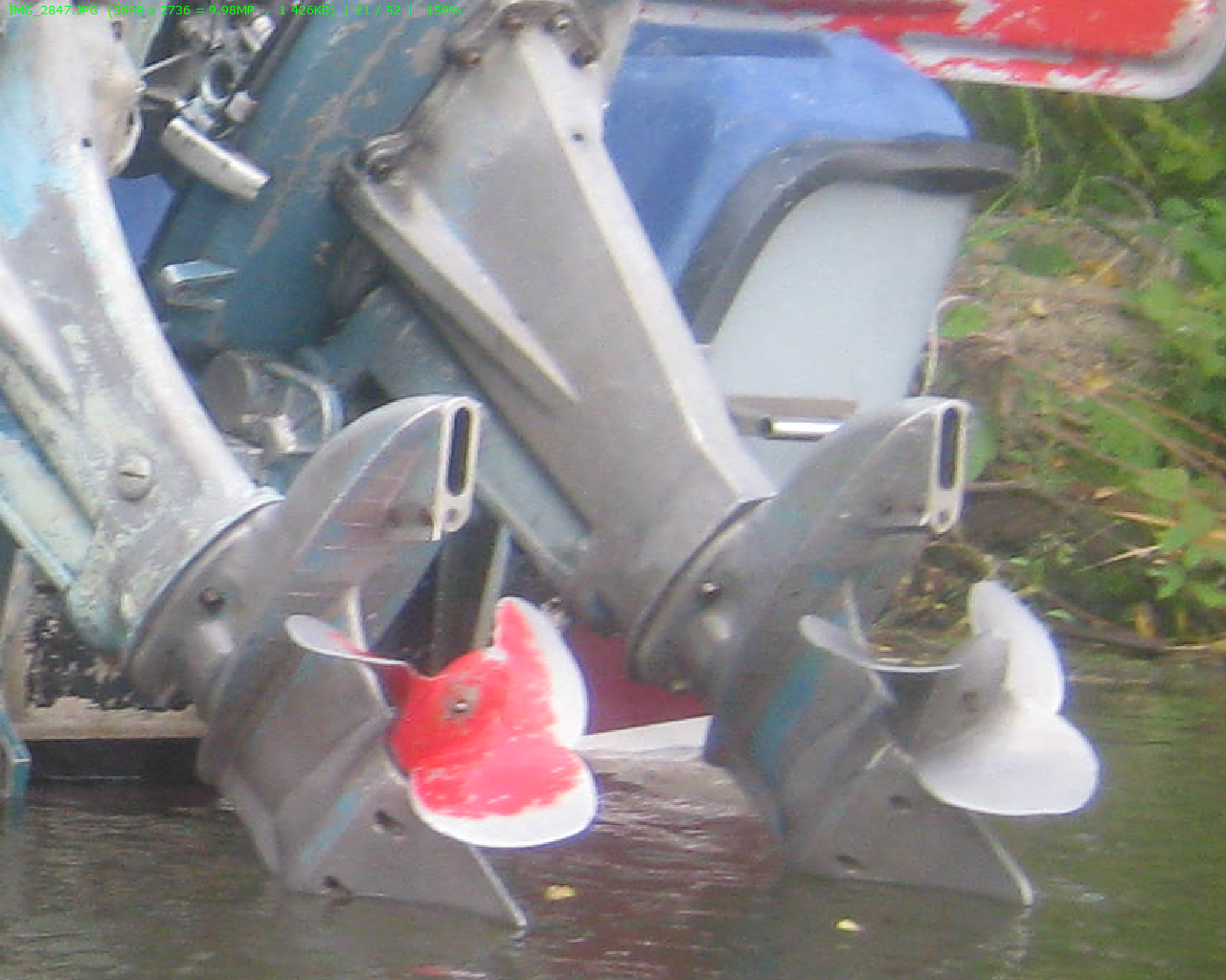

Ставь на отверстия забора воды "козырьки" для принудительного забора воды во время езды, даже с хреновой крыльчаткой при движении вода будет поступать. На фото видно(обведены в кружочках), конечно не очень, но разобрать можно. К сожалению другой фотки нет.

Во во, я тоже уже об этом думал! Плюс еще отверстия для забора воды либо рассверлить еще больше, либо их вообще сверлом соединить, что б получилась одна продолговатая щель, думаю должно получиться)

Нашёл ещё одну фотку, увеличил. Правда резкость не айс, но понятно.
3 157
1 311
Не надо ничего рассверливать и соединять, с козырьками работает отлично.

Да все элементарно) причем если козырьки улучшить и под пластину, что закрывает щель подачи воды немного выше, подложить прокладку, то напор воды в помпу будет весьма достаточным
3 157
1 311
Давай дерзай.

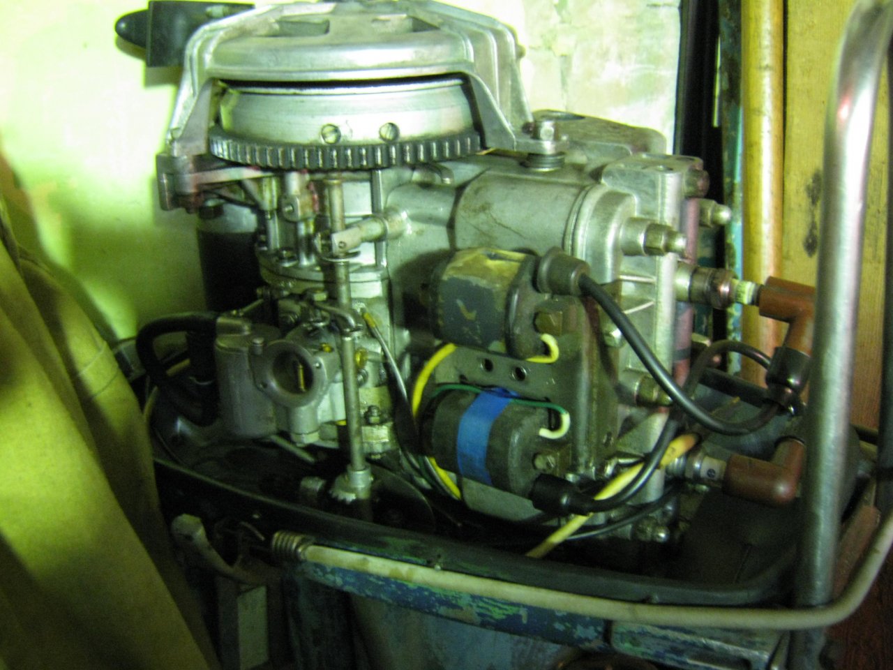

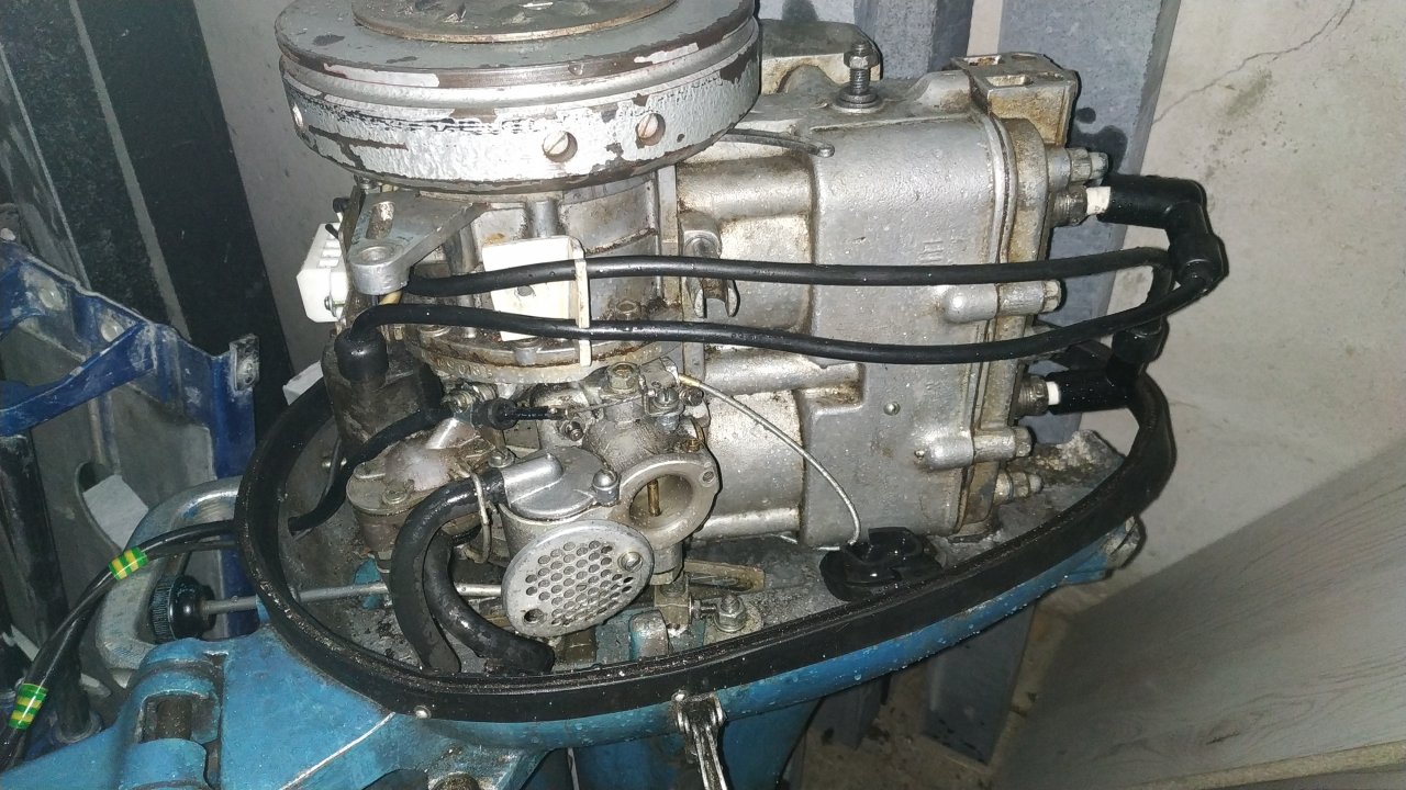

Не, мужики, забил я на этот привод магдино... Купил стартер сегодня, пока его втыкал, катушки пришлось убирать со штатного места ближе к глушаку, место оптимальное. Параллельно прикинул, да ну его нахер... Лучше пусть будет фиксированным, немного убавил угол опережения и все.
3 157
1 311
Катухи можно было воткнуть вот так, вообще места вагон.

Кстати, да! Похоже мне придётся их на это место переносить, так как у. глушка они наперекос встают (мешает втягивающее реле стартера) и места там мало

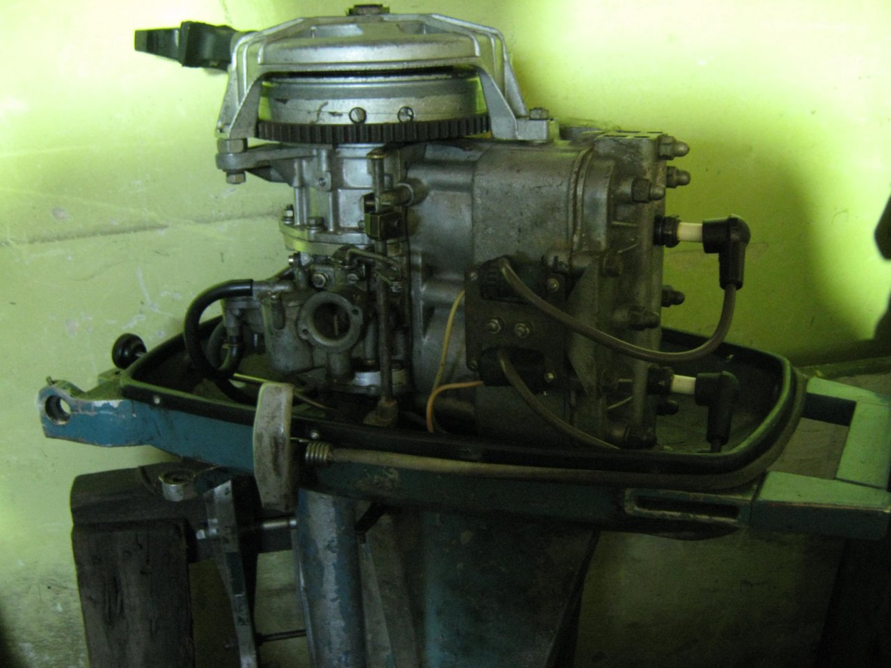

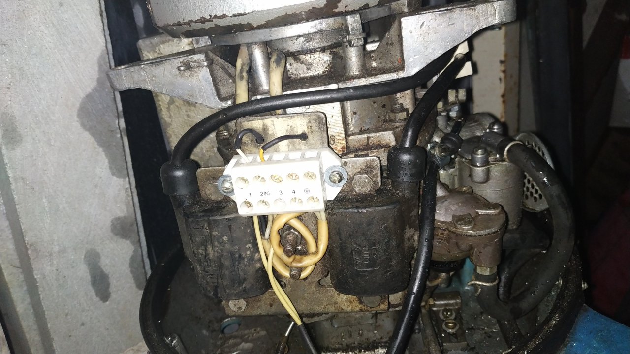

А можно чуточку поближе сфоткать крепление?)
К сожалению фото сделать не могу, моторы все проданы давно. Вот ещё одна. Обыкновенная г-образная пластина, крепилась гайками крышки цилиндров, а уже к ней крепи катухи. Рассмотри внимательнее.

Не знаю как на 25ке, а на 30 это заводское расположение ТЛМ. Две шпильки там для крепления.

На 25-ке ТЛМ стоят на месте, где стартер, на двух шпильках. Надо провода наращивать от магдино, если переносить катушки на блок цилиндров, но это ваще не проблема)
