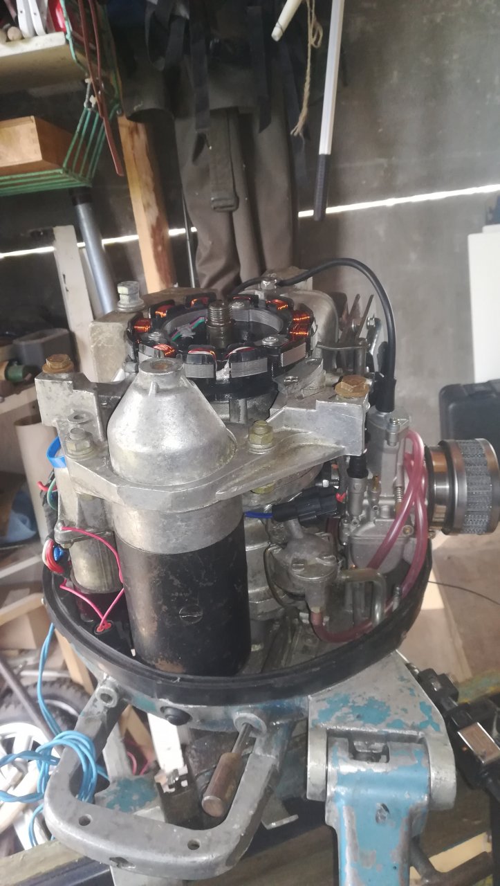

Блин все работа и работа пару строк черкануть даже некогда домой приползаю как собака без задних ног, в общем видео пока нет не успели заснять по причине короткого заплыва и того что оператор выпал из лодки вместе с телефоном, на словах коротко опишу. Конструкция имеет право на жизнь но как всегда есть маленькие ньюансы, первый- с ручного стартера из за того что импеллер вращается вместе с валом заводить очень тяжело поэтому ручной стартер был заменён на электро ну маховик с венцом, второе-необходимо заглушить болтами боковые отверстия на улитке где стояли пальцы заслонки реверса так как через них влево и вправо идёт две струи воды в палец толщиной и бьют прямо в баллоны лодки ну естественно все брызги от этого летят в лодку, ну и самая главная неприятность это магазинская злоеб...я прокладка под ГБЦ- несмотря на притертые плоскости она непрожимается и льет воду и в поддон и в цилиндры. Отсюда вопрос может кто продаст пару хороших прокладок под ГБЦ на вихрь 25 из металоасбеста? Испытания проводились на лодке пилот м320 килевая с жёстким дном под водометом она идёт быстрее чем мкм-ка под вихрь 20.

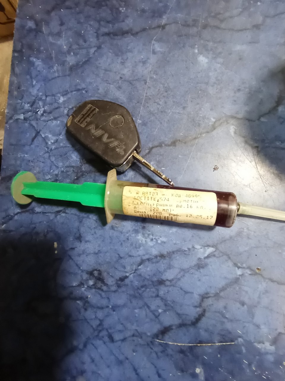

Покупал герметик для головки Приоры, а авто лабазе для этих целей, у неё голова ваще без прокладки стоит вроде как. Щас фотку скину, 200₽ стоил.

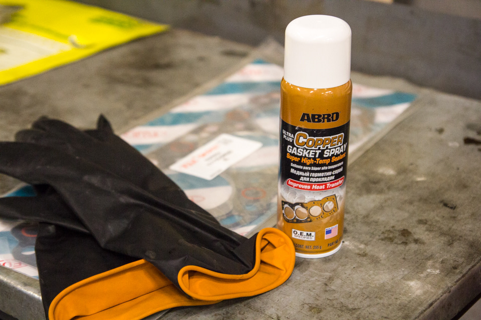

С телефона не удобно писать но есть медный герметик спрей в аэрозольном баллончике. Супер герметик для прокладок ГБЦ, даже для рванных, главное если даже остались ошмётки на двух половинках то ничего не отделять и не соскребать. Брызгаешь по инструкции промежутком 20-30 сек два-три раза и вуаля собираешь. Много раз реально выручала, и это реально работает зуб даю. Чуть позже с компа и фото выложу.

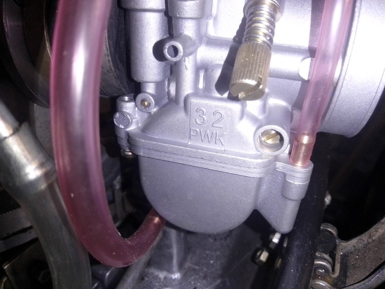

Ещё вопрос карб тоже вихревский ? Если да то выбрось его. Ставь японский

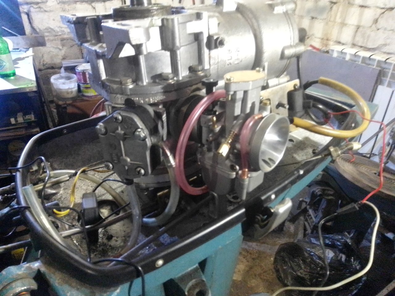

Вот такой к примеру, просто небо и земля, да немного упирается в колпак, но проще переделать колпак чем маяться с родным карбом.

Вот такой баллончик очень выручает когда нет под рукой прокладки или если порвана или если часть прокладки осталась на второй половине. А необходимой нет или ждать долго.
Проверено на все 100%
Ну вобщем иметь под рукой очень даже рекомендую.
Как мотор с таким карбюратором себя ведёт? Есть видео?
