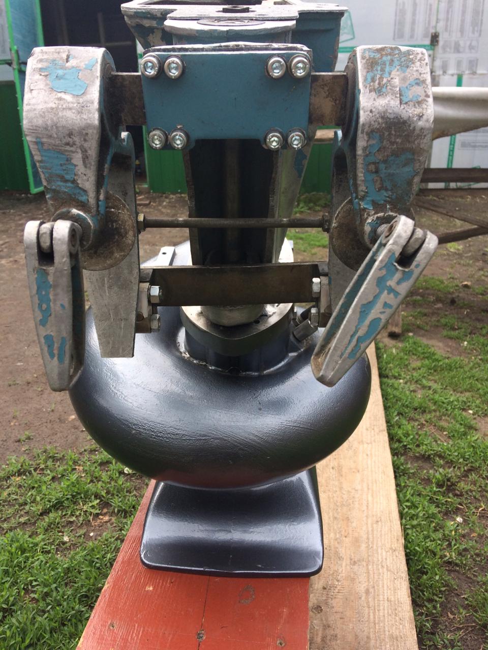

Основной задачей было оставить транец постоянной высоты а не наращивать его перед установкой водомета как на других лодках так как лодку и под винтом тоже использую

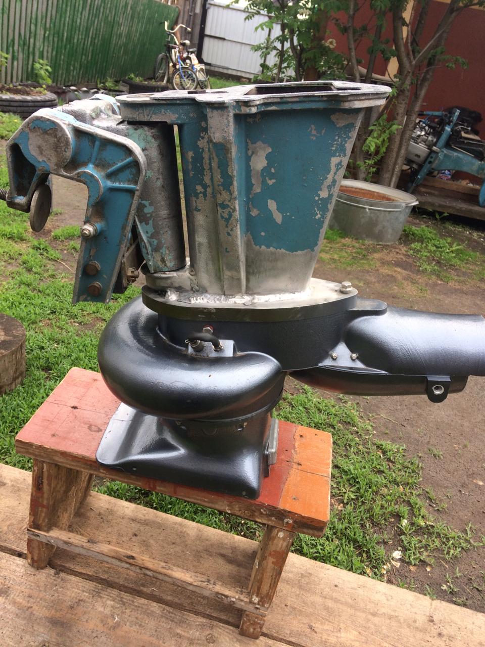

Размеры начал высчитывать исходя из высоты транца лодки, после измерял высоту самой улитки и уже после этого стал резать родной вихревский сапог. Обрезал болгаркой затем отдал на фрезер чтобы верхняя и нижняя плоскости были параллельны. После чего поставил отфрезерованый сапог на переходную пластину водомета и стал делать разметку так чтобы у меня вал вошёл строго по центру отверстия в сапоге где он стыкуется с коленвалом. Затем по разметке приварил аргоном переходную пластину к сапогу.

Забыл сказать что перед этим снял с сапога поворотный механизм со струбцинами крепления, после того как пластину поженил с сапогом стал искать ось поворотки когда нашел сделал разметку и приварил туда аргоном нижнее крепление. Потом исходя из готового размера между креплениями поворотки стал укорачивать г-образный держатель а вместе с ним и ось на которой он держится и поворачивается.

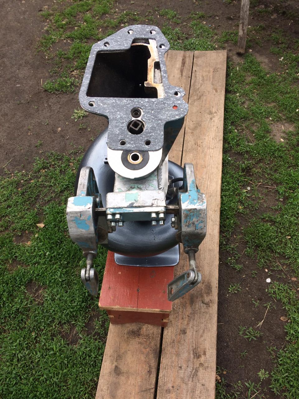

Струбцины убрал в сторону так как их требовалось подгонять по месту уже на собранном сапоге. Начал сборку водомета т.к. старым владельцем были убиты все резьбы в пластине к которой крепится улитка то пришлось перерезать все резьбы под м10 и крепить саму улитку к пластине уже не родными болтами, сейчас держится по старым отверстиям на пяти болтах м10, родные м8 думаю что никуда не денется. Теперь по помпе, ямахавская помпа в вихревский сапог не влазит но по высоте она как раз стоит в переходной пластине и до самого сапога не достаёт поэтому встала на свое место без проблем лишь с небольшой фрезеровкой натекшего алюминия по углам после сварки, трубка охлаждения от помпы к голове осталась родная вихревская как раз подошла по диаметру в посадочный переходник помпы только укоротил ее по длинне уже на месте, вертикальный вал тоже вихревский и тоже укороченный уже по месту

Вот тут то и настала очередь струбцин поскольку голова лежит готовая после капиталки и сапог с водометом собран а в одном месте уже зудит что надо быстрей собрать и опробовать шайтан арбу)))), разобрал подвес укоротил струбцины и ориентируясь на угол наклона струбцин рядом лежащей 20-ки пересверлил новые отверстия под крепление упорной полосы с амортизаторами после чего все собрал и поставил на сапог. Продолжение будет вечером после того как поставлю голову и попробую на воде, тогда же будут и новые фотки

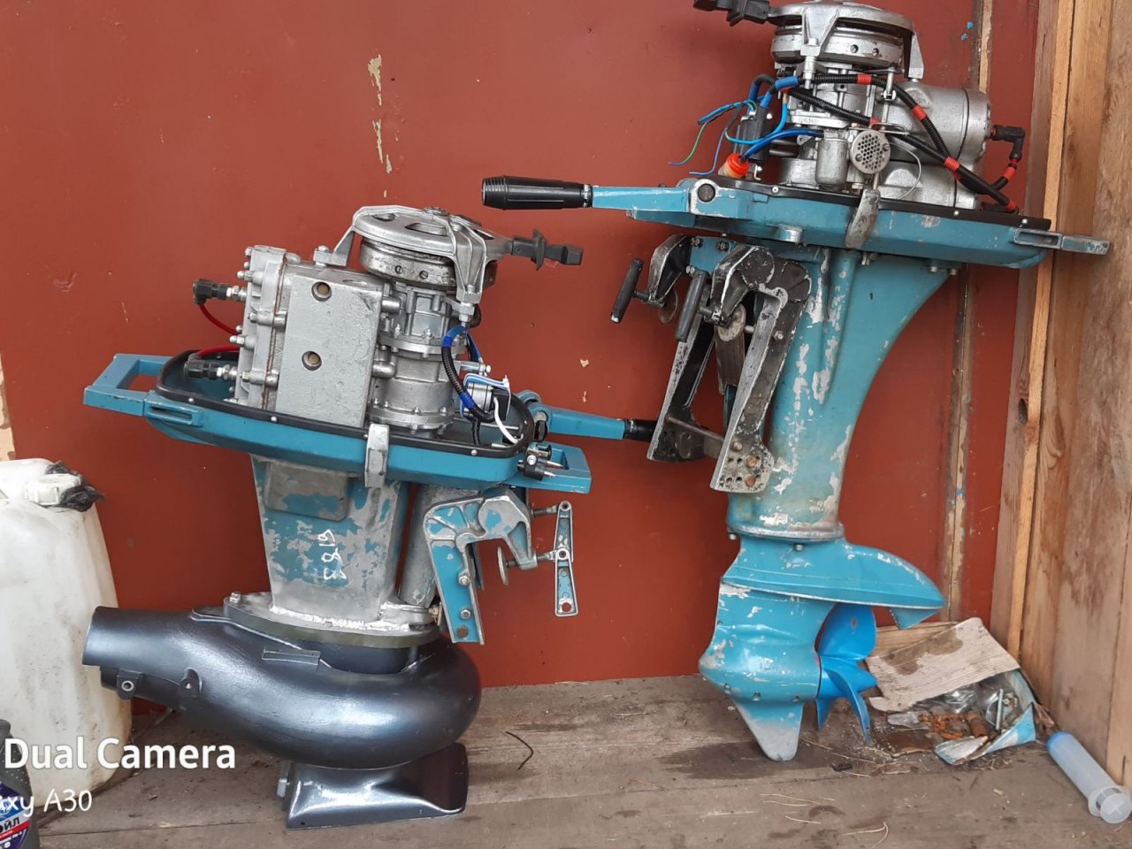

Для сравнения габаритов рядом с 20-й, правда тяжелее получился где то кило на 15, все осталось только на воду

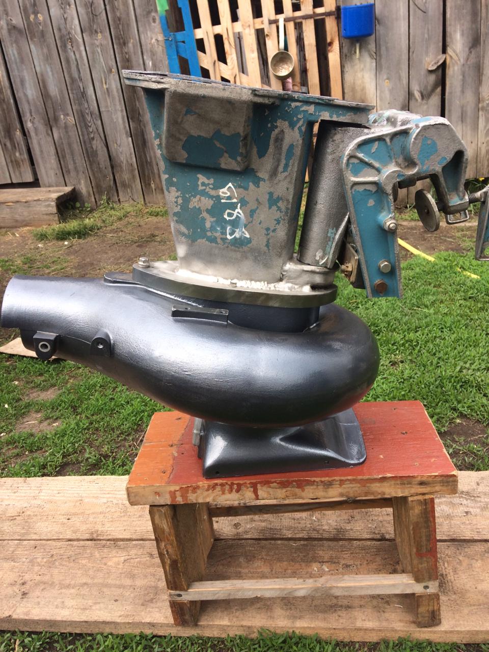

Походу будет. Сейчас вроде струя в небо смотрит?
Это не струя а небо состоит а сам водомет стоит так вперёд наклонившись в нормальном положении на лодке улитка расположена горизонтально и до транца недостает 3 см
16 782
1 451
Да я понял, что он так стоит...
Я смотрел на линию струбцин(транец) и на горизонт самой улитки.
Ну это че гадать по фотке, давай уже на воде позырим, че куда летит.
