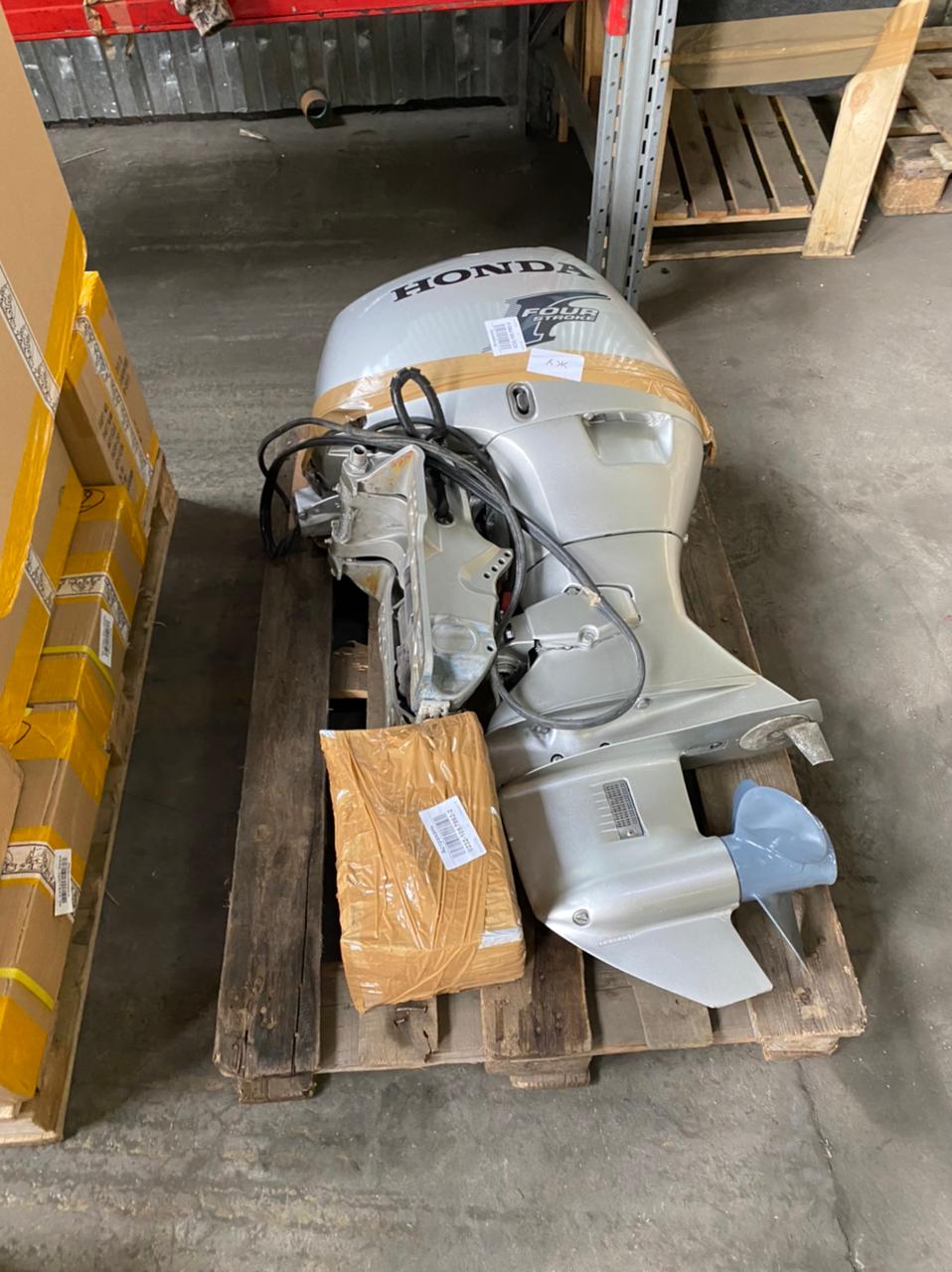

Тоже прикупил Хонду 50, но из Владивостока, пока, едет. Так же решил рискнуть. Но покупка через фирму, документы она оформляла. Новая машинка в комплекте. 204705

Красота! Выглядит отлично, винт похоже Новый. Какова цена вышла с учетом нынешнего курса, какой год?

Год, вроде, 2007 заявлен был. Цена 212 с доставкой. Решил так, если даже на капиталку ребятам в Уссурийск отправлять придётся, цена приемлемая будет в итоге.
Пока, есть, на чём кататься. 31го мая должен приехать. А, может, и малой кровью обойдётся, с местными мастерами на диагностику уже договорился.

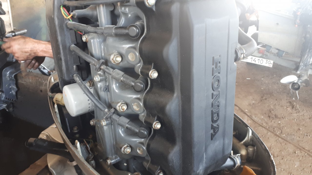

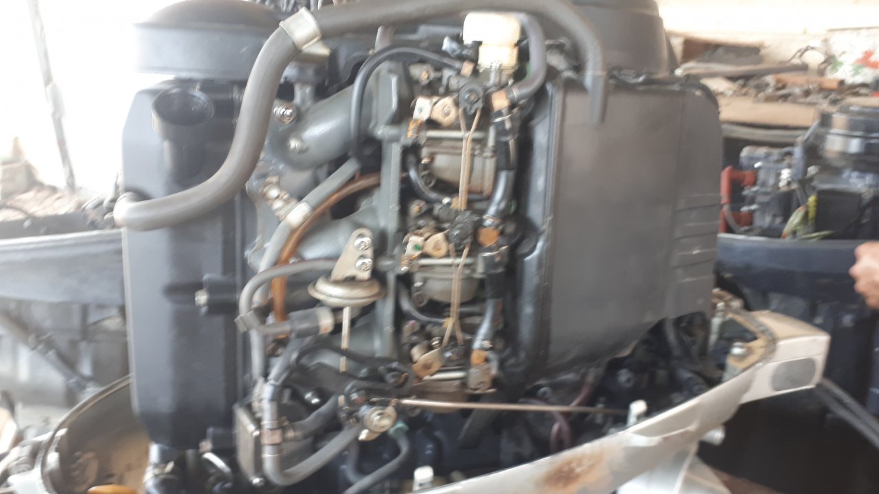

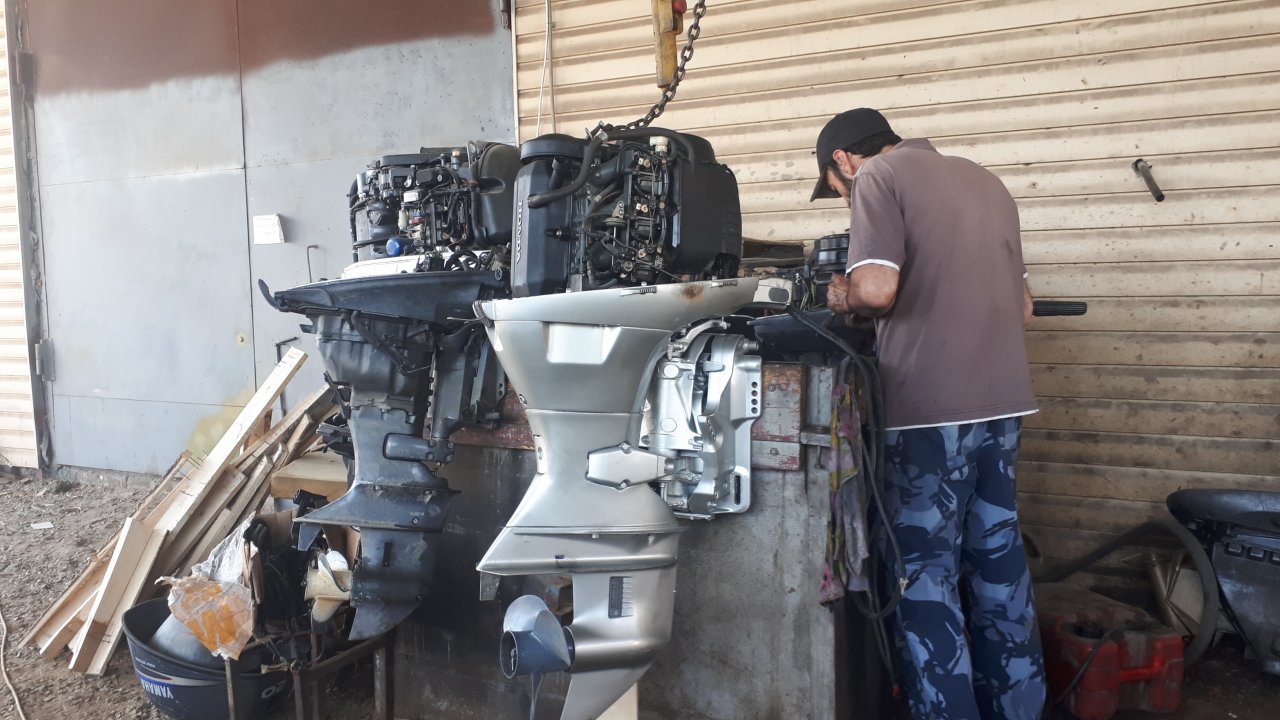

Всем привет! Получил вчера мотор и сразу в сервис. А на душе кошки шкребут...))) Короче, проверяем масло в редукторе, чистейшее и пробка еле отвернулась.
Перед отправкой масло, точно, не меняли, узнавал. Остатки масла в двигателе на щупе тоже чистые и светлые. Иду рядом в магазин и беру 4л 10w40. Заливаем в мотор и "момент истины "... Мотор заводится с полтыка, с первой попытки. Работает чисто и ровно. Мастер аж охренел, такое редко случается. Звук мотора это отдельная песня. )))
Небольшая проблема вылезла только в гидроподъёме. Вверх поднимает быстро, вниз значительно медленнее. Но уже вчера должны были это исправить.
Охлаждение работает отлично, реверс переключается чётко. Я доволен, как слон.))))205689205690205691

Помпу разбири глянь, и термостат с каналоми и анодами открути и почисти от соли, (если до вас это незделали) на болты обрати внимание которые крепят редуктор, их пять, пятый под анодом кильком,на фото вроде закрашены , окуратно откручивайте ,я два заламал, но я просил мотор с японии чтоб был как есть без фуфла ,и закраски ,и прочего лазанья в него

В нашем полку прибыло)) дай бог чтоб ходил хорошо и проблем не доставлял. В трим просто надо масло долить и все заработает!

Всё супер! Гидроподъём наладили, ремень ГРМ в отличном состоянии, давление масла хорошее, компрессия тоже. Не дымит, охлаждение отличное.
Завтра забираю мотор.

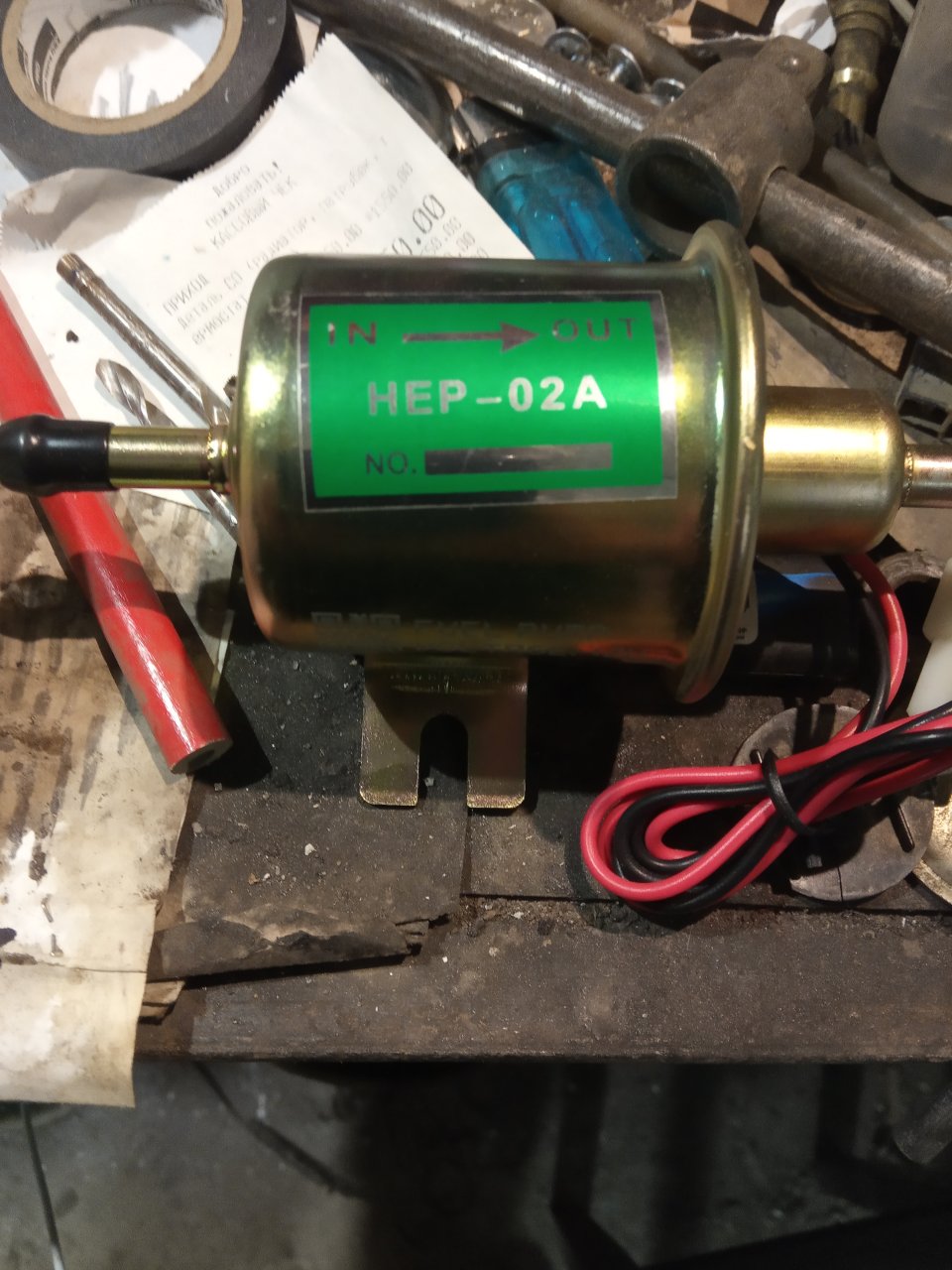

Приветствую! Тоже брал Хонду во Владике, работает....., но есть нюансы. Первое время сыпалась соль и забивала трубку охлаждения, "ковырял" проволочкой. И, сейчас не развивает обороты, самое большое видел 4200. Грешу на длинный шланг с бака, шесть метров, причем, на ходу "помогаешь" грушей, обороты поднимаются..... Отсюда главный вопрос: хочу внедрить топливный насос для карбов, надо как то организовать обратку!!! Кто то может помочь? На сервис нет средств.....
Насос вот такой!
Насос вот такой!
Этому насосу обратка не нужна, он больше чем надо не накачает, игла в карьере закроется при наполнении камеры, он просто в холостую качать будет.

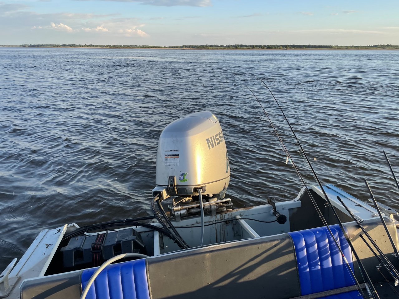

Я прошёл на своём сейчас 30м/ч. Тьфу тьфу как часики. И рыбалка збс)

Может насос повыситель купить?
по рыбалке тоже фото приложу))
