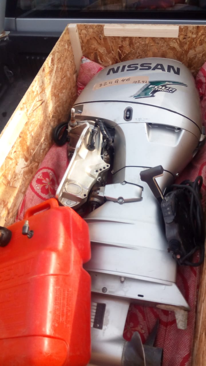

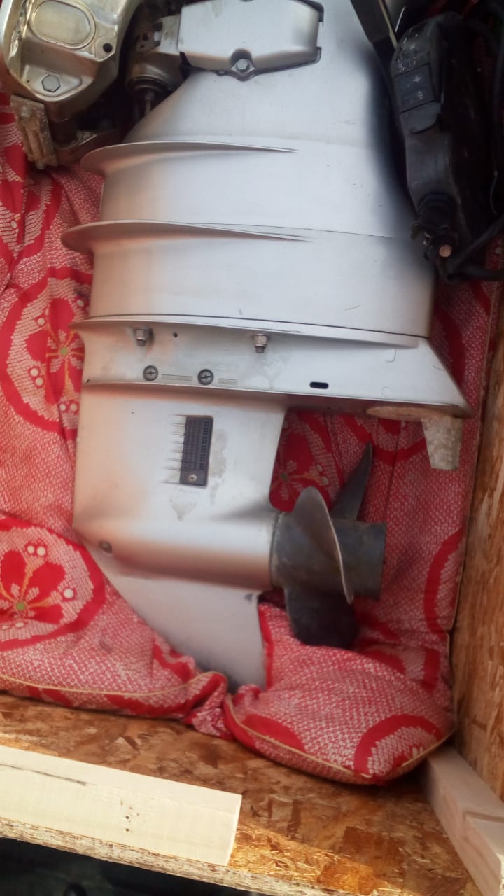

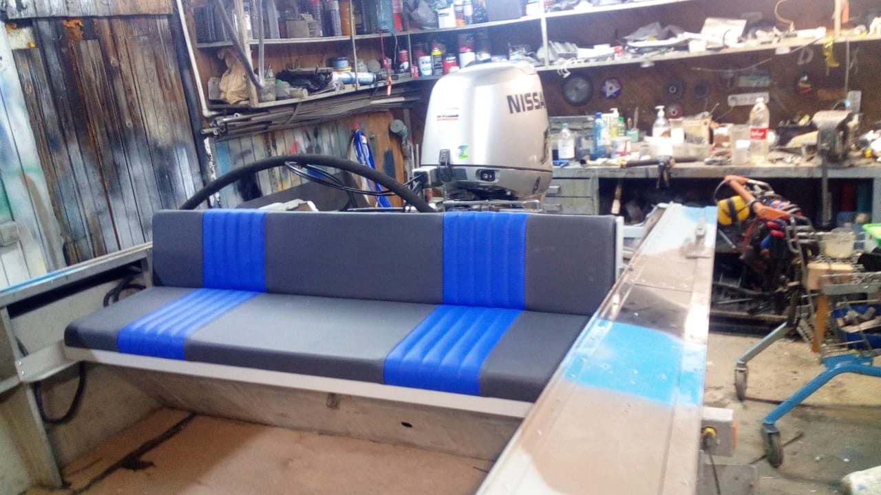

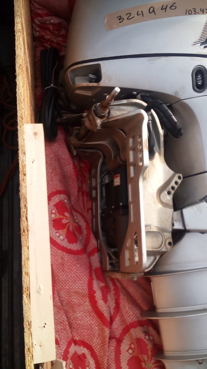

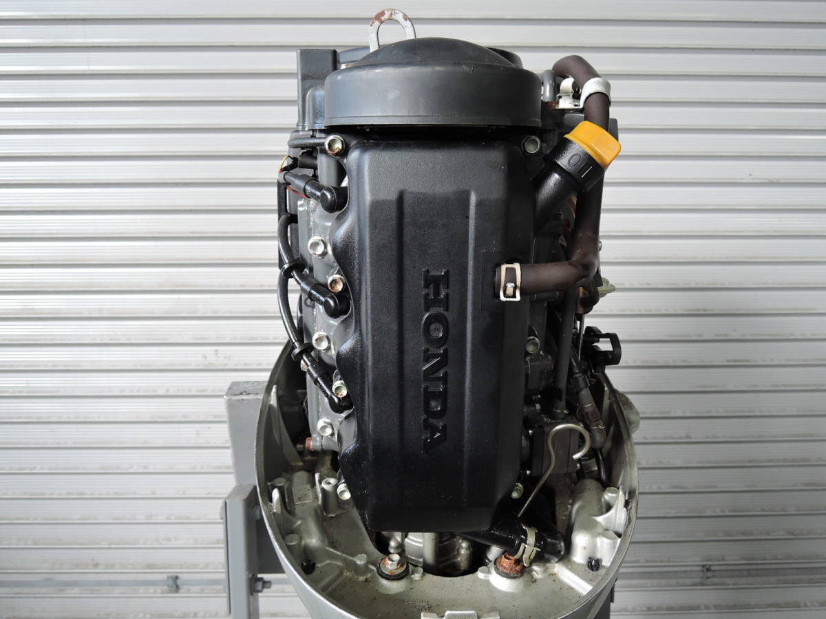

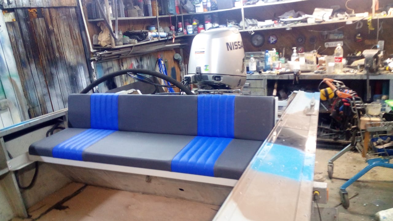

Итак, господа, начну. Водно-моторный стаж у меня лет 15 уже, начинал с отцом вместе с Крыма и вихря 20. Отец мой тут старожил, tushev40, я форум читаю давно но только зарегистрировался. На 16-летие батя подарил мне прогресс-4. Классный подарок, с ним я постигал азы водномоторной науки, учился перебирать вихрь 30 (а кто ж начинал с другого?). Потом была Ямаха 40 керосин, легендарный тут мотор. Ушел Сане С, после гибели редуктора, умотал я его по молодости. Потом были ещё несколько моторов. Но в прошлом году я решил восстановить игрушку своей молодости и понеслось, покраска, помпа, стекло, тент, сиденья от лодки 44. И вот настал момент выбора мотора. Хотел 4т, 50 лошадок. Новые, полмиллиона, звиздец. Бу, смотрел-смотрел, не нравится все. И тут предложили мне из япии. Ну почти Хонду. Ниссан 50. Внутри Хонда 50, только колпак другой. Много читал про соленые моторы, посоветовался с батей, и решили рискнуть. Яма тоже была соленая, прошла два сезона, и убили ее по глупости. И никаких проблем сам мотор не доставлял. В общем, встречайте, в таком виде игрушка приехала. Буду дополнять по мере эксплуатации, мотор редкий, и тема как ходят соленые моторы довольно актуальна.

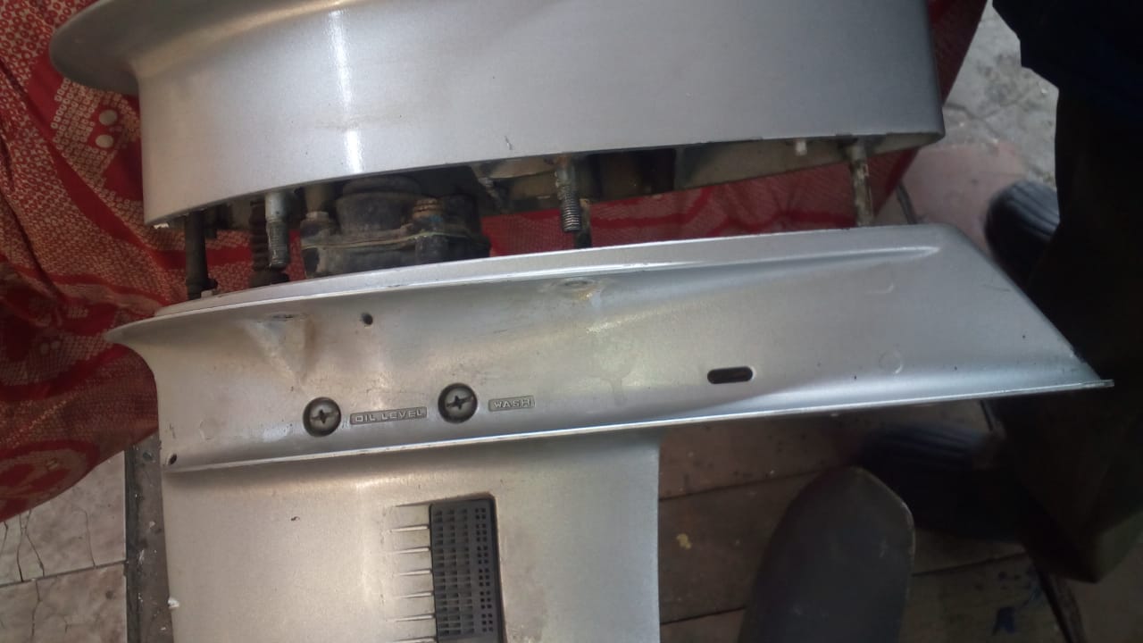

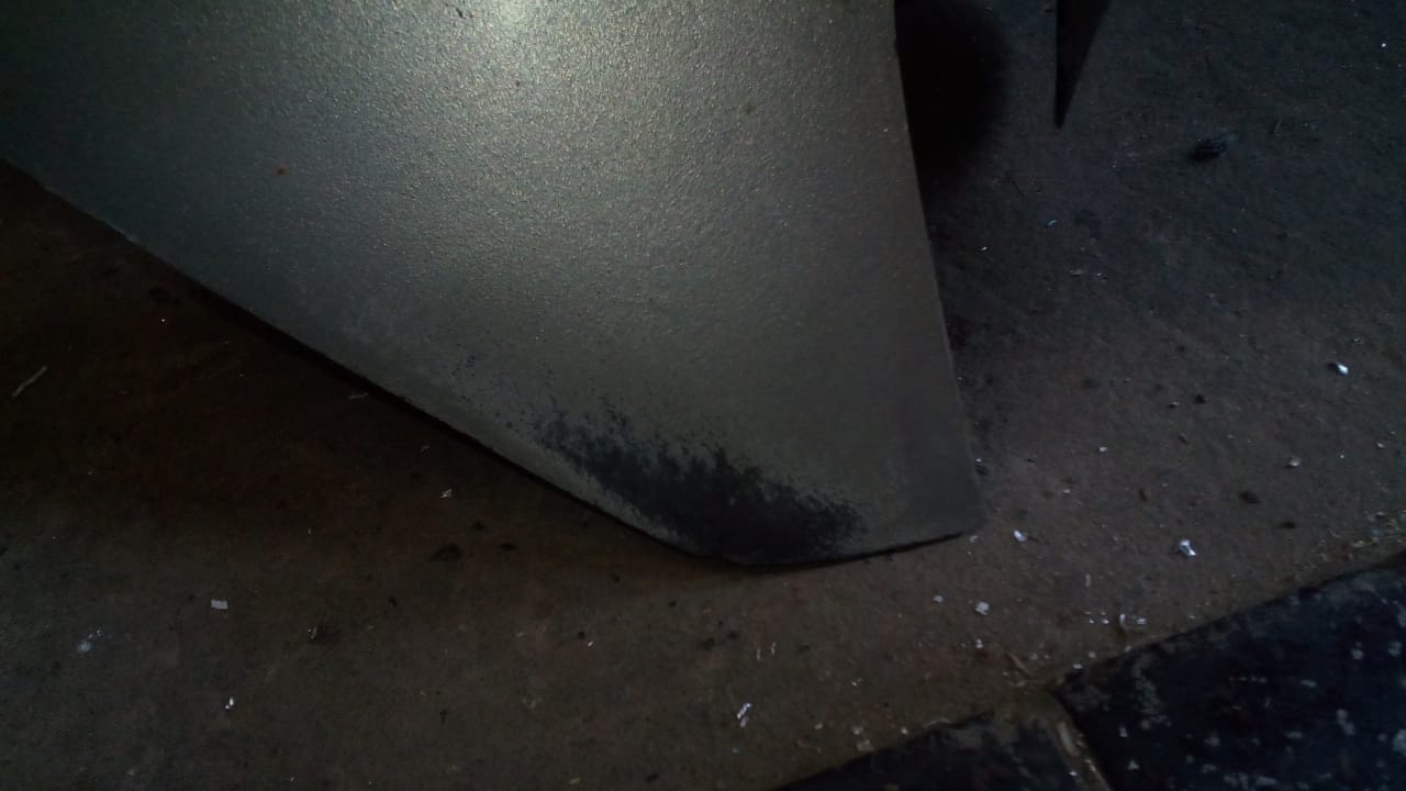

Редуктор зачем сняли ?? Под таб-тримом болт открутили уже прекрасно.
Да и по внешнему виду не шибко просолился)))) Бывает хуже.
Что-то с помпой ? Или решили сделать ревизию ?
При установке обратно смажьте шлицы вертикального вала. Да и все болты, шпильки и от помпы также при сборке нужно смазать. Я бы вообще хорошенько бы отмыл его с химией щелочной

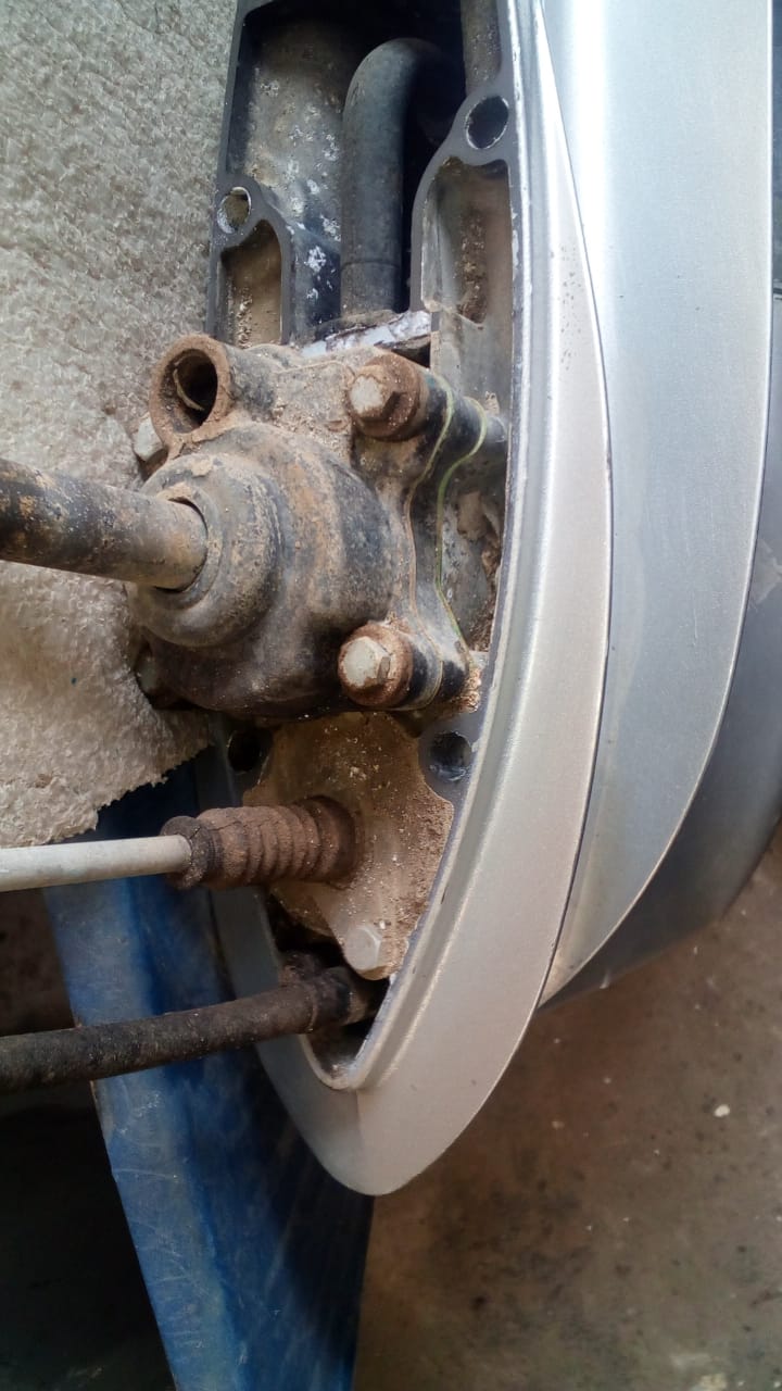

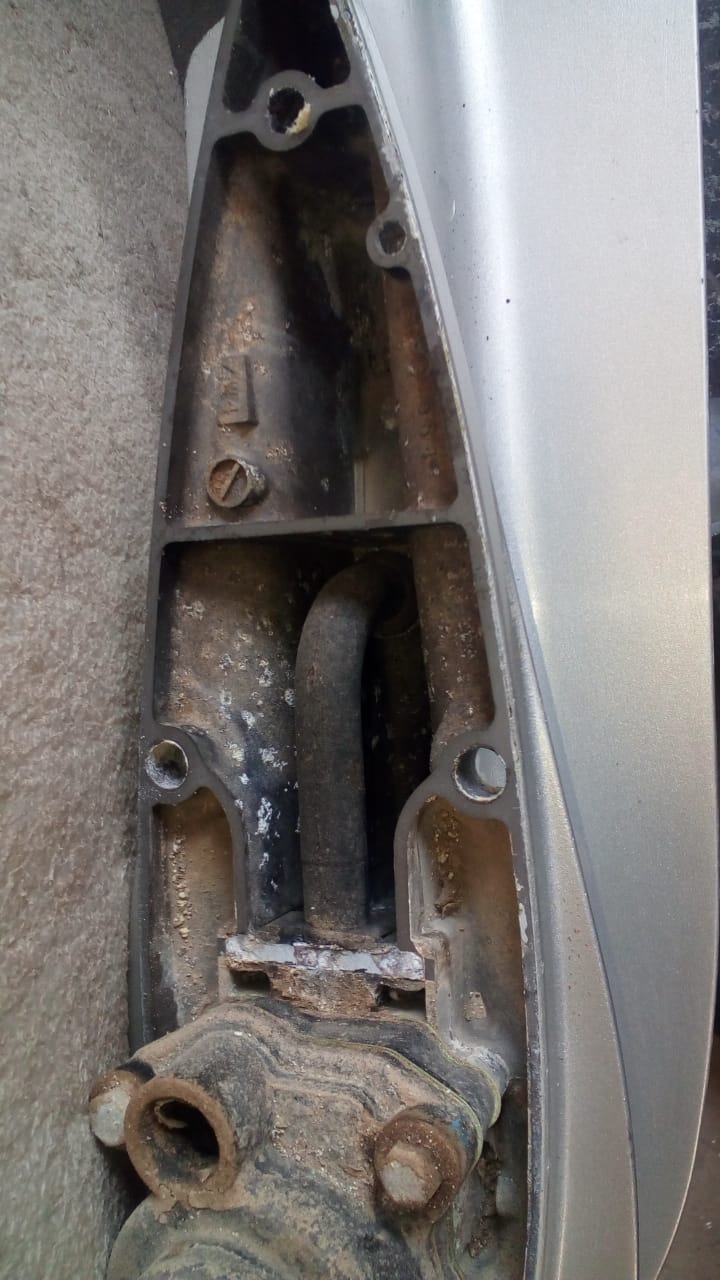

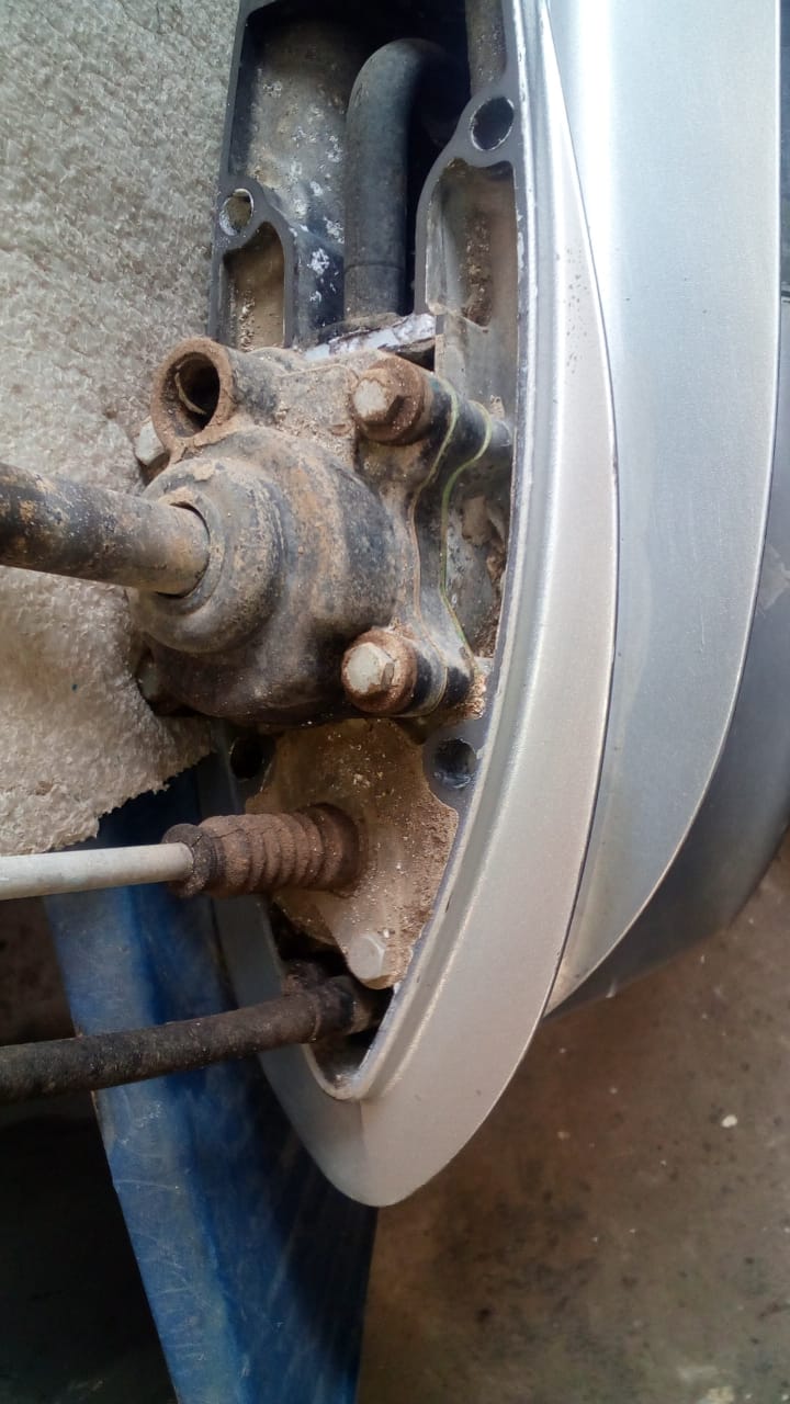

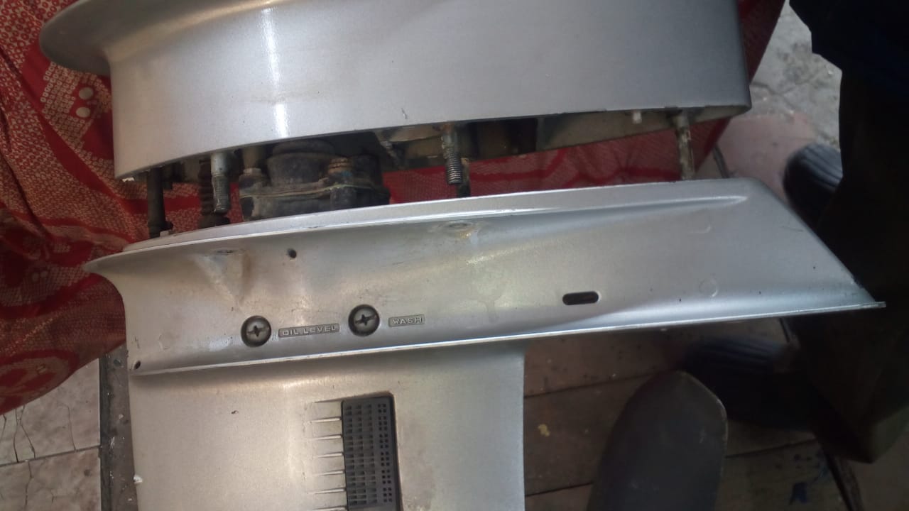

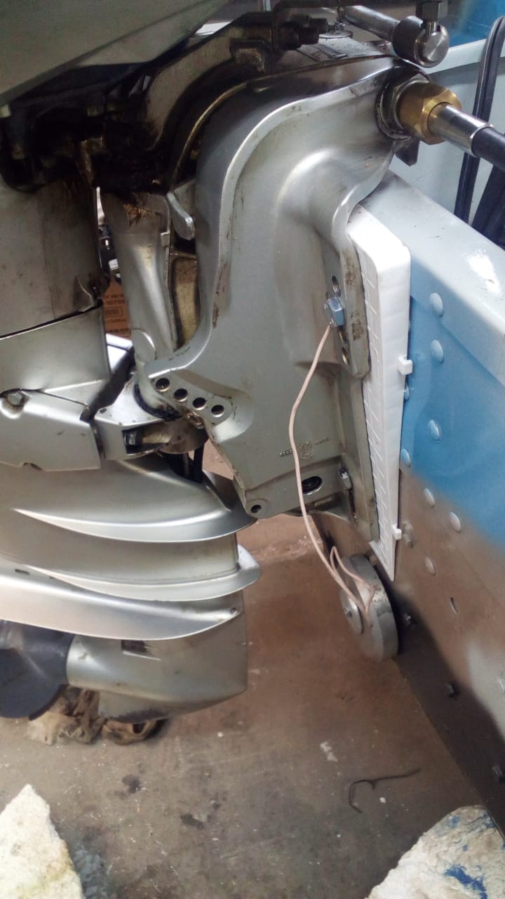

Редуктор разбирали для ревизии а также для внесения кое-какие изменений (о них ниже). Фото крыльчатки не сохранилось, корпус помпы выглядел вот так.

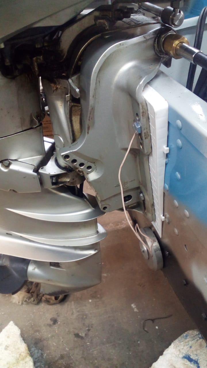

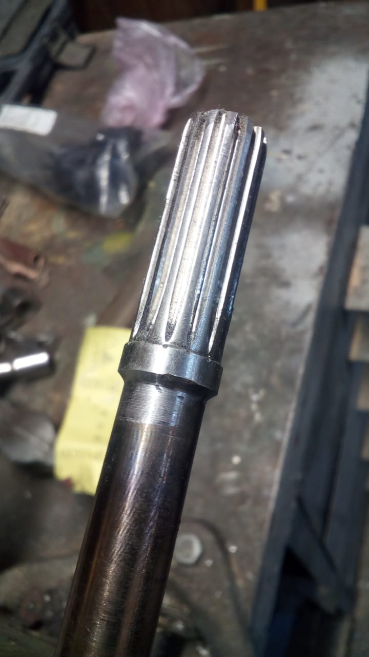

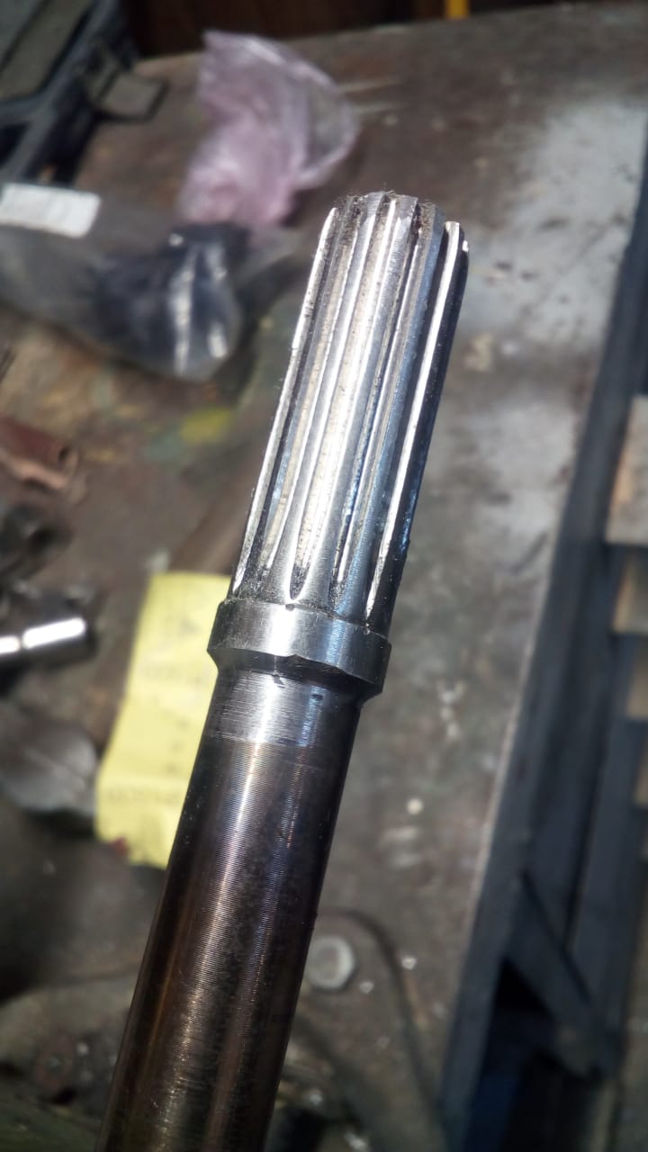

Спасибо за совет, есть ещё один нюанс. Мотор, как Вы видите, был с ногой XL. Чтобы втулить его на советскую лодку, было принято решение выкинуть проставку сапога и укоротить вертикальный вал, перенарезав шлицы. Нарезали их на одном металлургическом заводе, на станке с ЧПУ. получилось вот так.

Ну что в принципе тоже вариант. Хотя эти валы просто перевариваются и ходят годами что укороченные что удлинённые.
Я вот смотрю тяга реверса вся в налёте
Её следует очень акуратно отчистить до блеска а то убьёшь сальник тяги реверса.
Да и сам верт. вал тоже нужно почистить как следует.
После всех ТО и ремонтов опресуй редуктор на предмет пригодности всех манжет и сальников.
Или менять всё будешь ?

редуктор уже собран. Крыльчатка оказалась новой, ее менять не стали. Про тягу понял и принял, полезная информация. Также принял решение сезон этот попробовать его (на воде, понятно, что ещё не был), и осенью вскрыть редуктор повторно, посмотреть.

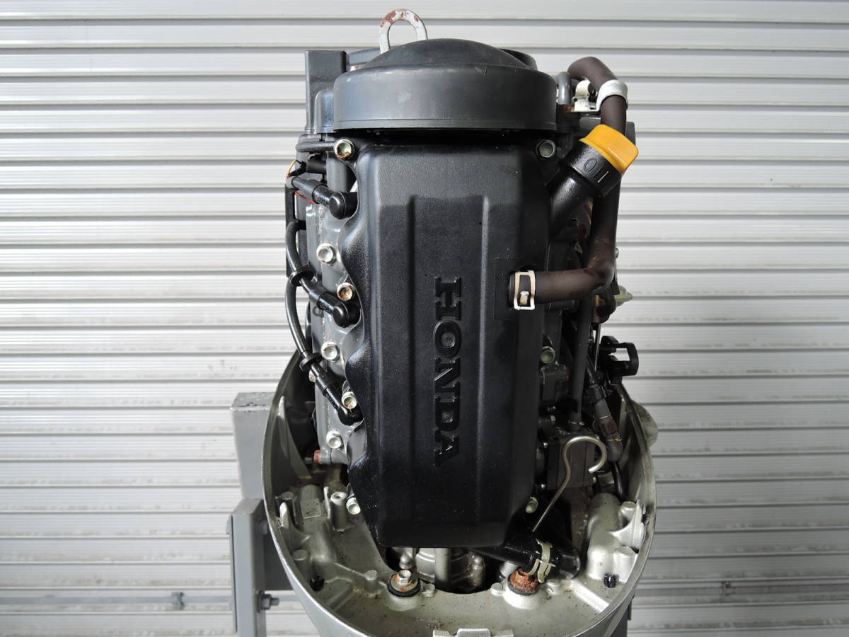

Один в один-Хонда.То,что соленый-ничего не значит.Должен работать и радовать.

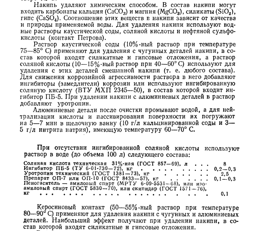

А я бы кислотной
А после кислотной всё равно нейтрализовать щелочной.
Если что сам я этого не делал - прошу тапками не кидать :snimau shlyapu:
Но сильно солёный приходилось разбирать. Ебля с пляской.

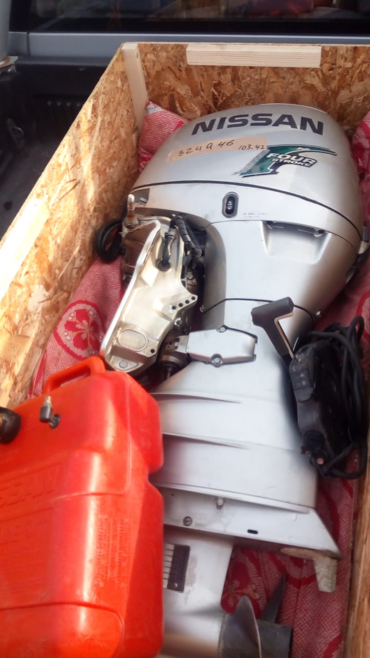

Доставка и таможня через посредника, грубо говоря я озвучил что я хочу, сумму, и человек подбирал мне мотор, на выбор было три варианта, две ямы и вот эта хонда. Человека знаю лично, это тот же человек, который мне дорабатывал лодку . После чего я выбрал мотор, внес предоплату. Таможня была на нем и доставка. За все услуги - 10000р. Можно и самому, выйдет дешевле. На руки мне достается инвойс, ТД и дкп. Мотор приехал, дальше его уже тут вскрыли и отдефектовали. Сейчас лодка в Волгограде (консоли делал для рулевого), из за карантина не могу забрать ее сюда в видное, чтобы поставить на учёт. Сейчас на учёт ставят по месту жительства, насколько я знаю.
