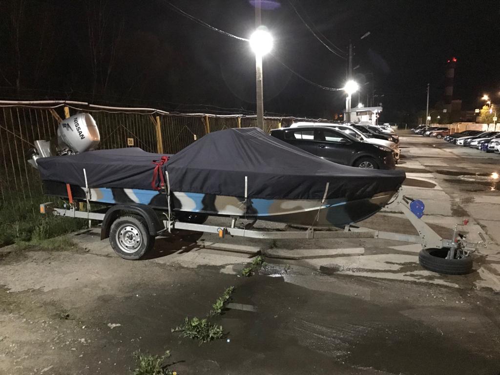

Итак, лодку привезли, кое-что по ней надо доделать (передние сиденья поставить хотя бы), и решить вопрос с учетом.

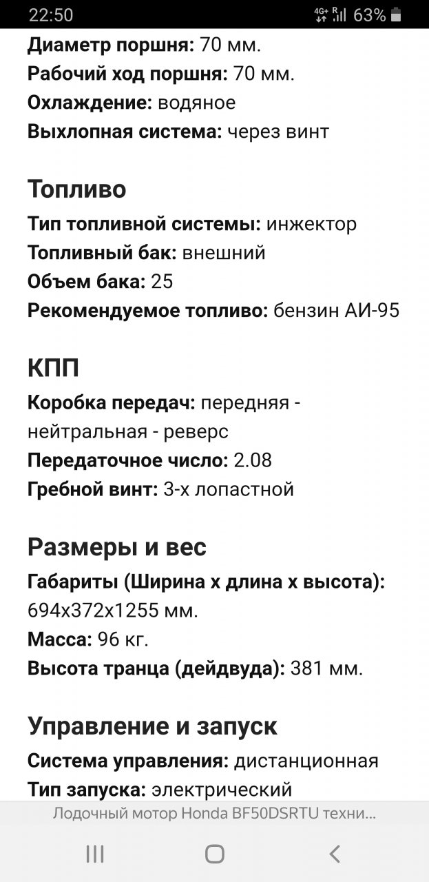

Знаю что много копий сломано, но все же - сейчас на моторе 13" винт. Читал про Хонду полтос, что будет перекрут на прогрессе. Посоветуйте, 14" или 15" винт купить в запас?

Какая редукция у этой Хонды?

Если редукция 2,07 то при 6000 оборотов теоретическая скорость 57 кмвч, фактическая должна быть 50-53кмвч
Спасибо, накидал на коленке расчетик простенький, согласно которому при 6000 оборотов 57 на 13 (факт 53,43), 61,8 на 14 (факт 57,6), и 66,2 на 15 (факт 61,76), заложил прогрессивный коэффициент потери скорости с учётом трения. На 6000 я ходить не собираюсь, комфортно по топливу обычно (до этого была 40ка у меня) 5200-5300. А это даёт фактические цифры 45, 49, и 53 км/ч соответственно. 50км/ч мне вполне бы хватило, отсюда и вопрос к опытным владельцам - при загрузке 2 хомяка, топливо и шмурдяк - раскрутится Хонда с 15 винтом или нет?
