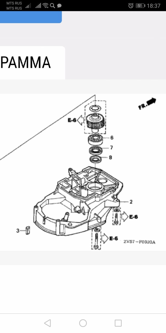

Вот скрин из каталога.
Поз 7 это масляный сальник
Поз 8 это водяное уплотнение, оно как раз для защиты от попадания воды к сальнику.
Судя по фото торсиона, этому уплотнении тупо негде работать.

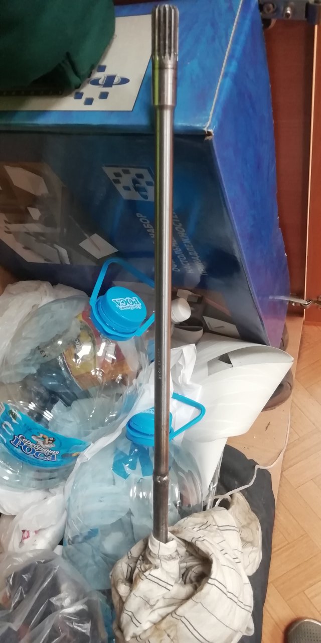

Вот у меня на фото ее родная длина
2 113
Парни, дискуссия "ни о чём", есть "два путя" для укорачивания, в первом - вал разрезают, убирают "лишнее" и сваривают по стыку, (шлицы остаются старые), по второму - обрезают и перенаризают шлицы, обходясь без сварки.

А вот и не правда Ваша, гляньте на мое фото, посмотрите конструктив вертикального вала Хонды.

Вал укорочен обрезанием и сваркой ввиду того, что на валу нет "мяса" для нарезания шлицей, посмотрите на фото, вал ступенчатый, ниже шлицей он значительно тоньше.
Было бы как на ямахе (например), что он одного диаметра, что взял отрезал и нарезал шлицы в другом месте.
