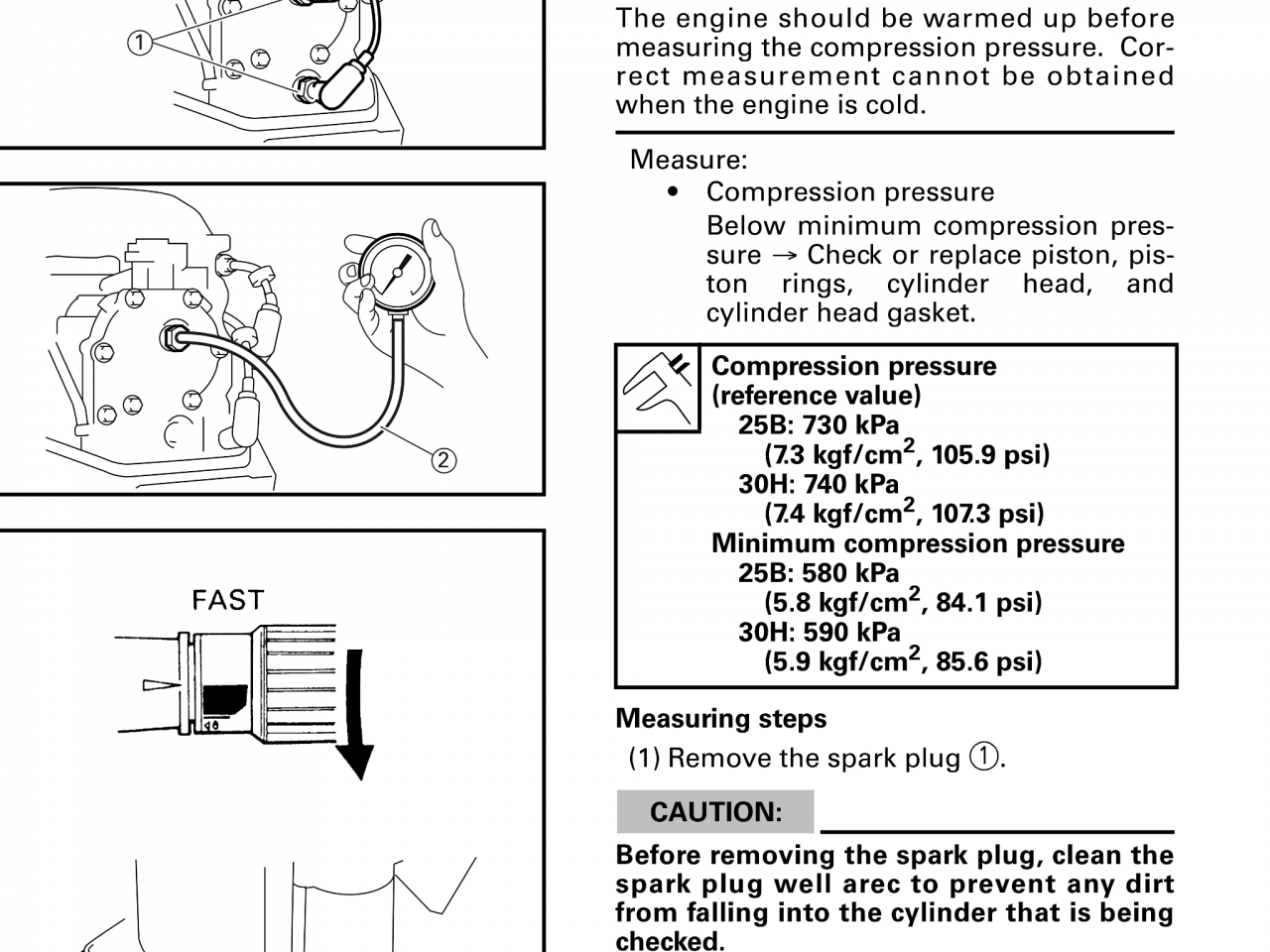

А 7 на новом по мануалу не хотите? Не путайте 4-х тактный с 2-х тактным
7кг для двухтакника нормально.Хотя уменя на Тохе 30 11кг. Мотору 10лет и ничего неделал
7 этот мало, но ездить можно. У меня на Ямаха 40хвс было 9 и 8, кольцо выплюнуло на одном горшке, после ремонта 9,5 и 9 было. На снежике 8,5атм. 7 все таки мало, я бы скинул блок, минимум кольца сменил и Хон навёл.
