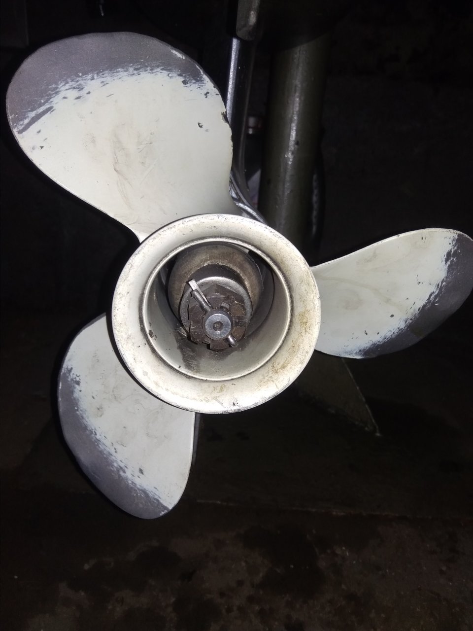

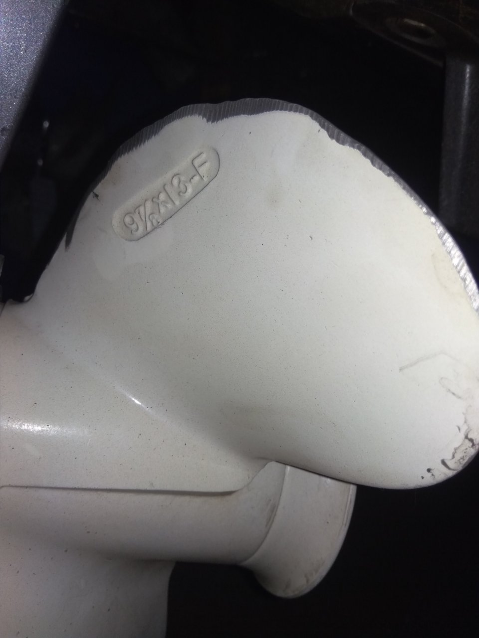

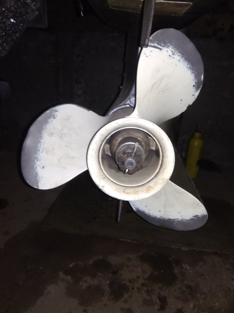

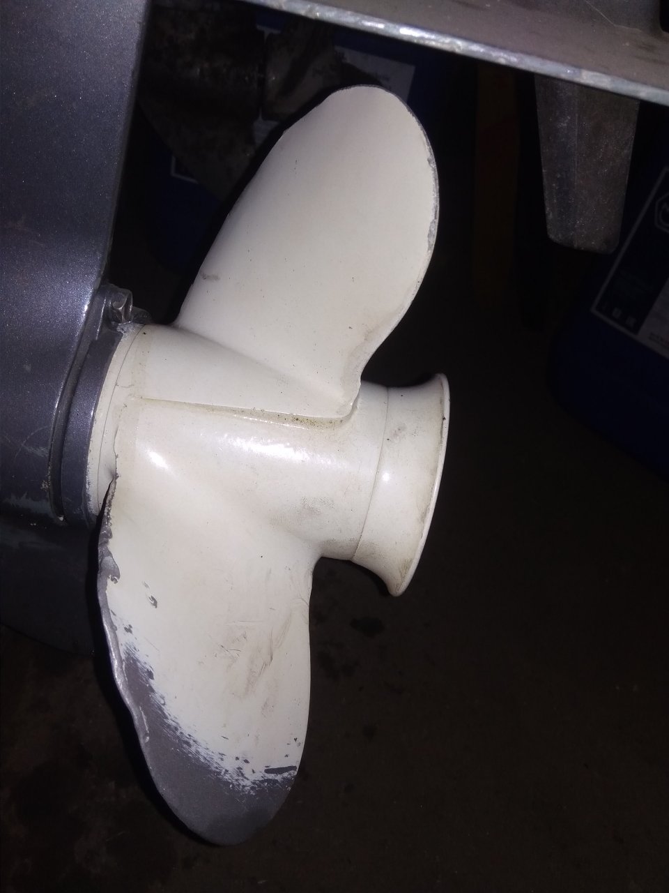

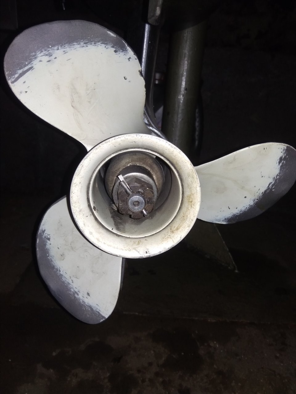

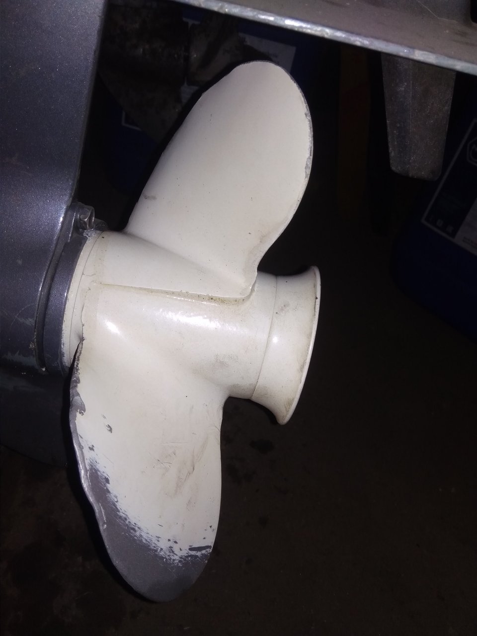

Фото винта с разных сторон можешь показать?
И как понять 28км /час и нет глиссера? Кино есть?

Винт смотри.

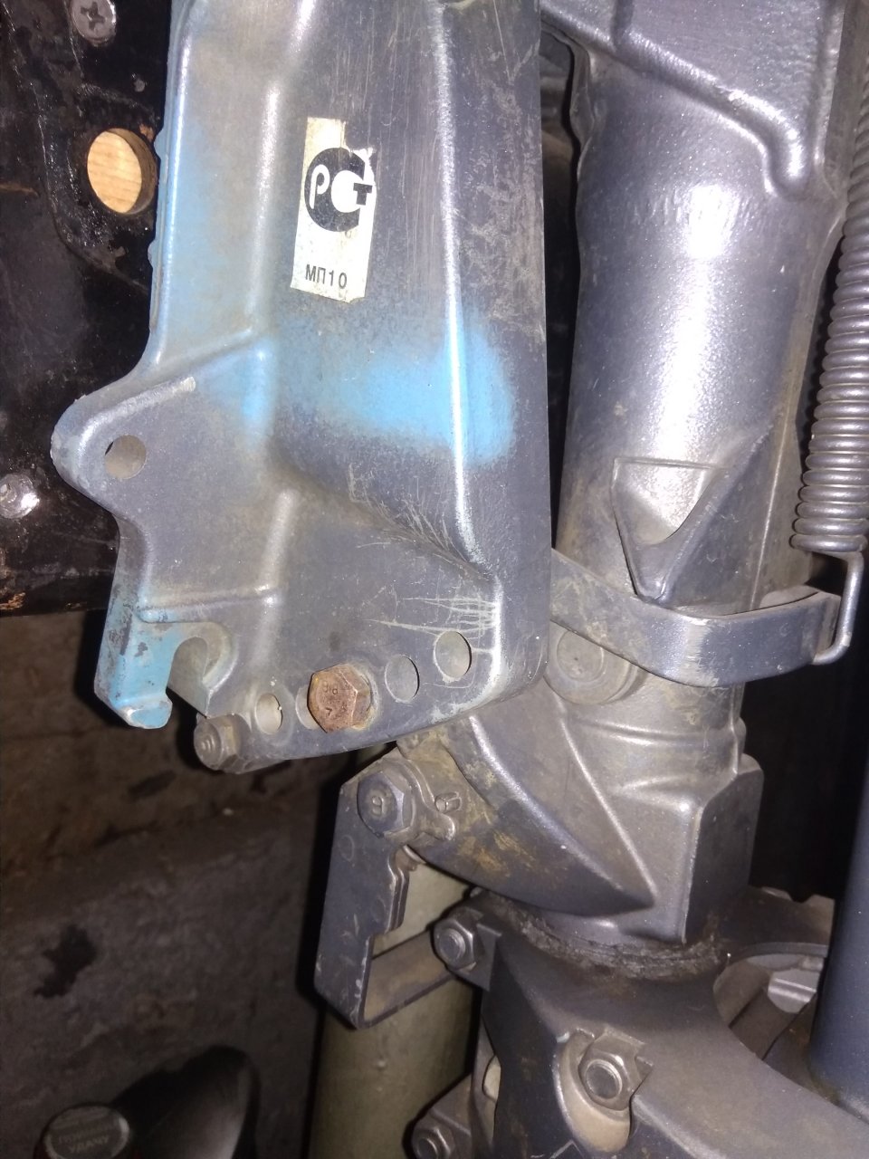

У транца яма в дне, навеска, винт.... или всё вместе.

Фото навески мотора покажите заодно с винтом.

1 чел.-120кг, 2чел. по 85кг. = бенз.20 литров. Рыболовные снасти 10кг. и всё в переходном режиме идёт.. Да винт 13
16 656
1 354
Винт у тебя дважды мертвый. Первый раз его убили косоглазые прямо при рождении, потом ты сам добавил.... Он битый в хлам.
А ваще, на будущее, как только винт тебе пришел с али экспресс, ты его первым делом, сразу об стену нах. со всей дури, а потом в мусорку. Поверь, так дешевле будет.
Ищи оринальный винт, накройняк Солос 13 шаг.
Не лечится он?

Спасибо, а где такой оригинал или подобный (Солас) купить можно?
Не....
Так подставляться я не буду. Я уже раз посоветовал сайт..... Они под мое слово , все говно распихали, суки.
У продаванов ничего святого нету.
Не знаю достоверного места.
