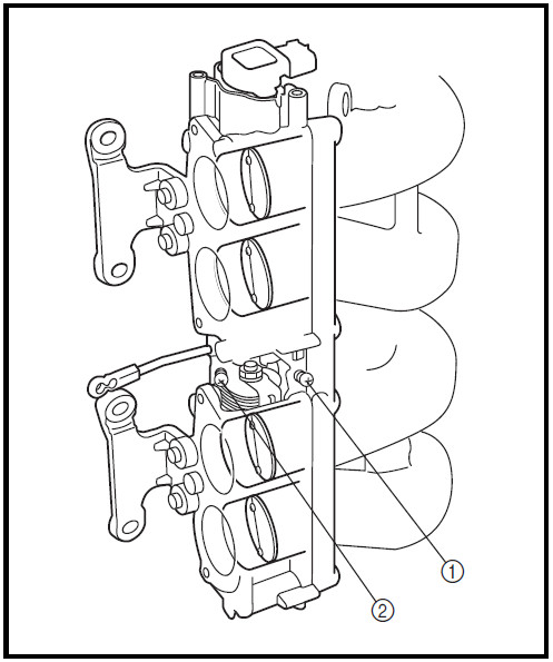

А для чего тогда винт ХХ (поз№1)?
Интересуюсь, потому-что самому нужно скинуть обороты хх с 900 до мануальных.
Скорее всего этот винт нужен для приоткрытия заслонок на заданную величину(должен быть зазор,указанный производителем).А на инжекторах ХХ задается программой.

На днях привозили Ямаху 60 инжектор, ковырял топливную.
Дз у нее без байпасного канала хх. Подача воздуха на холостом идёт через соленоидный клапан, он под пластиком защитным маховика. К нему подходят 2 шланга. Можно его помыть.
Так же смотри под дз есть штифт под маленький 6-ти гранник, законтренный гайкой. Этот штифт упирается в заслонку, ограничивая ее на хх. Если его закрутить, заслонка приоткроется, хз вырастет.
Не все параметры задаются программно. Клапан хх бывает импульсный, 4-х контактный, работает по принципу шагового моторчика. А бывает двухконтурный (чаще всего) работает по принципу колебания (открывается и закрывается определенно кол-во раз за единицу времени. Этот клапан управляется программно и он в принципе регулирует обороты хх но до тех пор, пока мотор не выйдет на рабочую температуру. После этого мозги меняют импульс сигнала на клапан и он начинает колебания (на холодном он открыт и с прогревом закрывается).
А хх как раз регулируется поджимом заслонки в дросселе. И зазор указанный производителем не всегда подходит для конкретного мотора, его пробега, загрязнённости дз и ещё многих факторов.
Как говорили мастера официалов, на заводе отрепетировано все положения, зазоры и нюансы. Но я с ними не соглашусь никогда. Регулировка дело индивидуальное, а слишком малый хх не даст нормальной работы маслонасосу, со всеми вытекающими...
