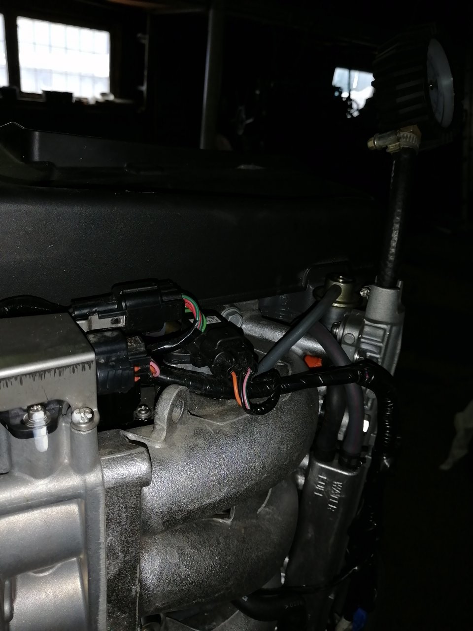

Замерил давление в рампе. Кручу стартер 2 кг отпустил стартер 3 и падает на 0.5 в чем может быть причина мужики

Датчик абсолютного давления-это причина на автомобиле,но так как на лодочном моторе обратки нет-то скорее всего-сам насос высокого давления.При включении зажигания он должен включиться,накачать давление и отключиться-слышно все очень хорошо.Такое ты слышишь?

Да щас включил он 1 сёк примерно свиснул и накачал 1.8
8 573
3 310
А должен накачать не менее 2 очков!_Нужно посмотреть более точно в мануале.

Нет-оно должно держаться.И падает после 30-50 сек.

По ссылке-что дал-в последнем посте написано,что от ВАЗа-2110 подходит для Ямахи-100-может и у тебя подойдет.Все дешевле,чем покупать оригинал.Раза в четыре.Также написано,что может быть виноват регулятор давления-это нужно разбираться по месту.

Проверь сначала регулятор давления.

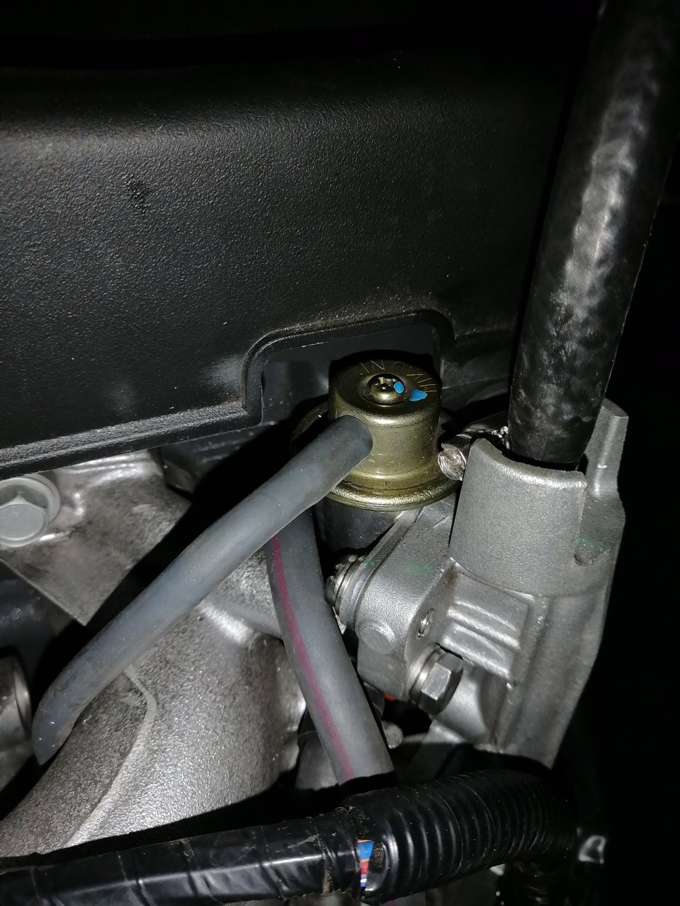

Регулятор должен распологаться на топливной рампе-до форсунок.К нему должно подходить два провода(разьем).Вот нужно скинуть разьем и накачав давление-замерить.

На втором фото-сверху-где подсоединен манометр-слева отходит шланг-это идет от регулятора давления-его нужно пережать пассатижами.Давление должно увеличиться-если давление резко не увеличивается-насос под замену.

И к нему не подходят провода-я ошибся.К нему подходит шланг.

Да!Пережми сначала один-если нет изменений,то другой-и проконтролируй давление.И напиши!
