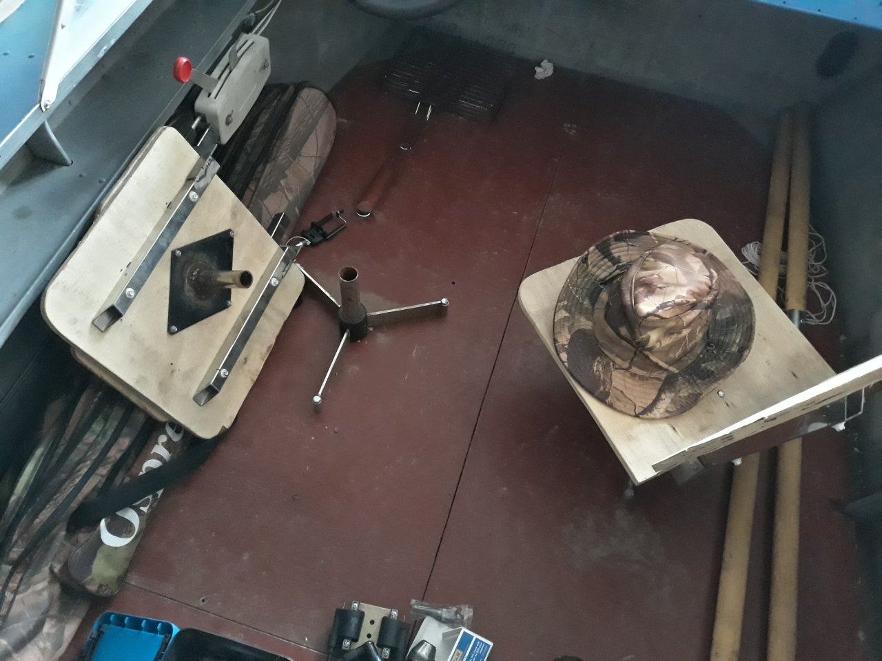

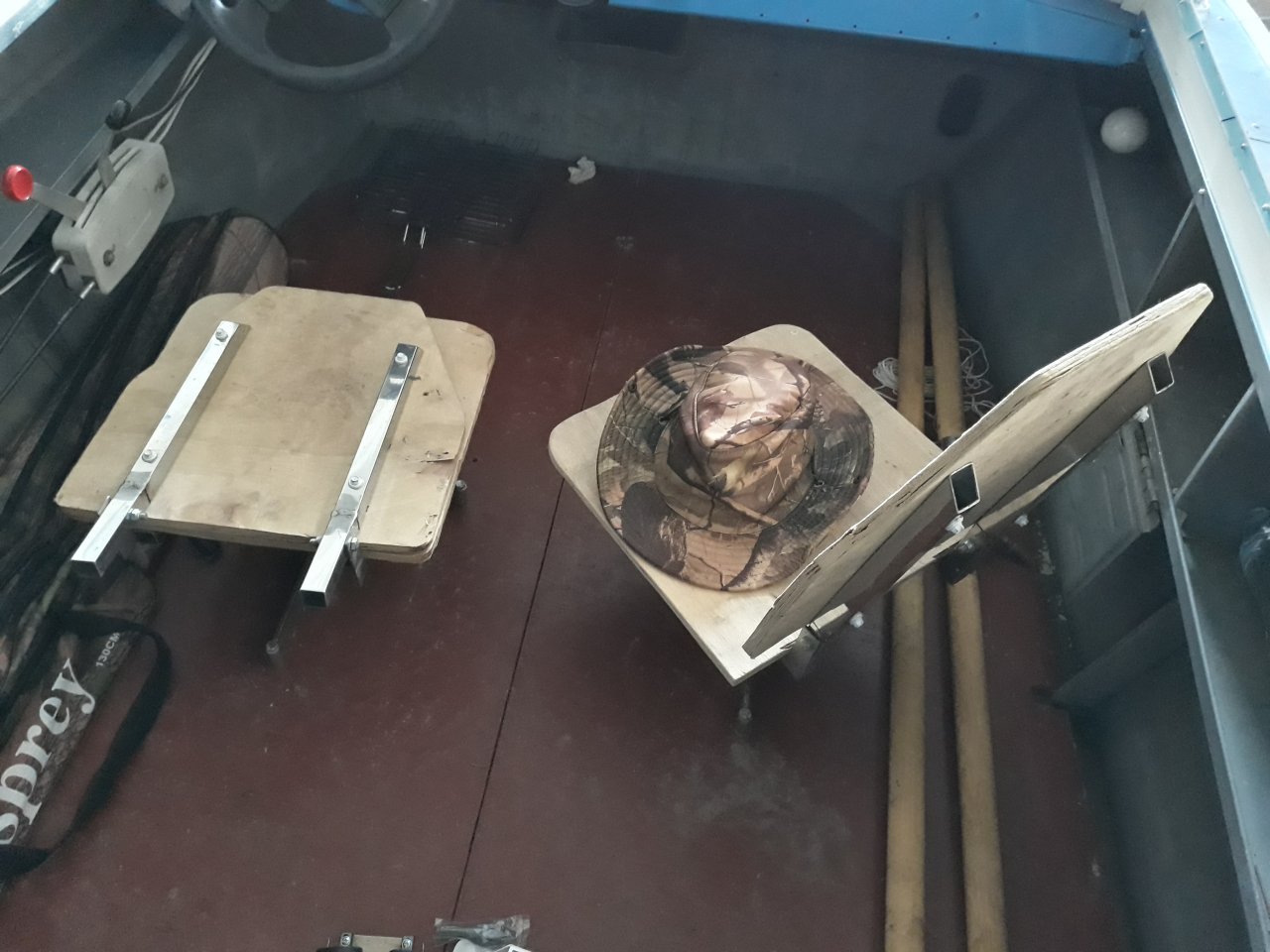

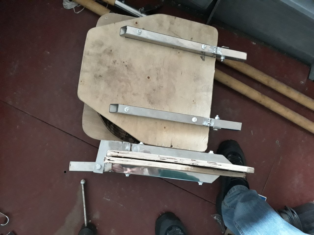

Сфоткаю если не забуду. Спинки у меня откидные итак. Сфарганил на работе из нержи каркас из профильной трубки 25х25мм. Сварено уродливо, аргона не было, а ручником такую стенку трудно)
