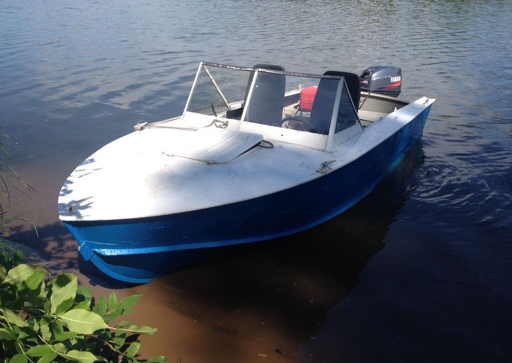

В 2016 году (через год после получения водных прав) я начал шерстить интернет на предмет покупки любой б/у советской дюральки. Выбор в Самаре и окрестностях был небольшой: с воды продавалось 5 Прогрессов, ни одной Казанки и прочих лодок. Посмотреть вживую удалось 3 Прогресса-4.
В итоге купил тот Прогресс-4, который самый пустой и неиспорченный переделками. Он, кстати, был не самый дешёвый.
Пользуясь случаем, передаю привет предыдущему владельцу Алексею.

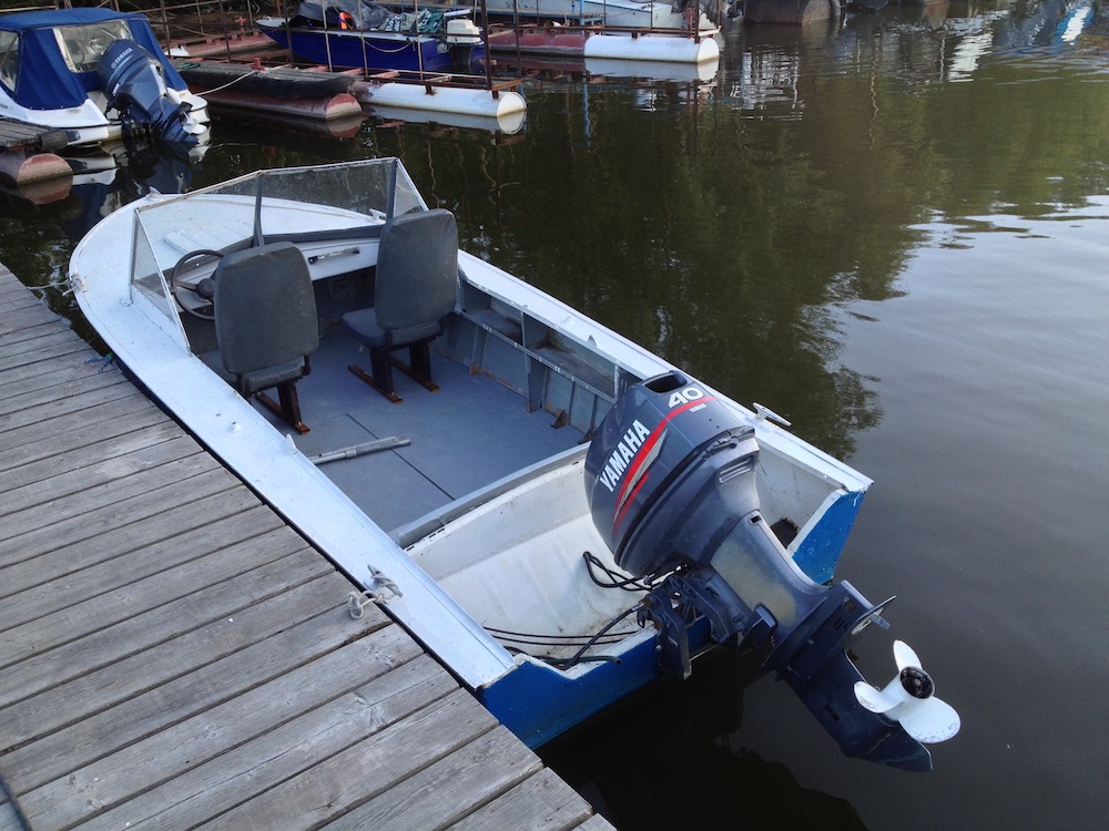

Лодка досталась мне подтекающей, с родным стеклом и дугами (без тента), с двигателем Yamaha 40XWS, 38 лет от роду:

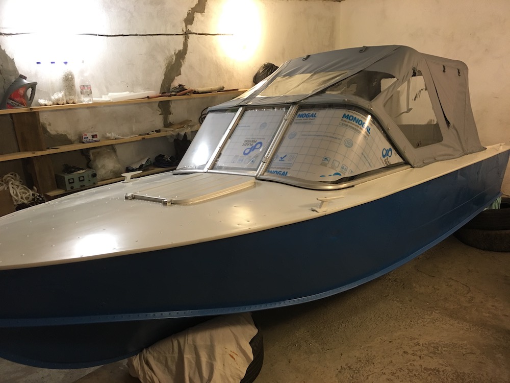

В 2018 руки дошли до большого тюнинга.
Сначала полностью сняли 4 слоя краски и нашли место протечки: оказалось, один болт транцевой доски сгнил посередине, а с краёв был похож на целый. Выяснили это, когда меняли транцевую доску: в итоге её подняли на такую высоту, чтобы не пришлось подкладывать под крепление мотора брусок (брусок виден на фото в предыдущем сообщении).
Потом покрасили по той же цветовой схеме: палуба белая, борта и низ — васильковые, на тон светлее предыдущего варианта.

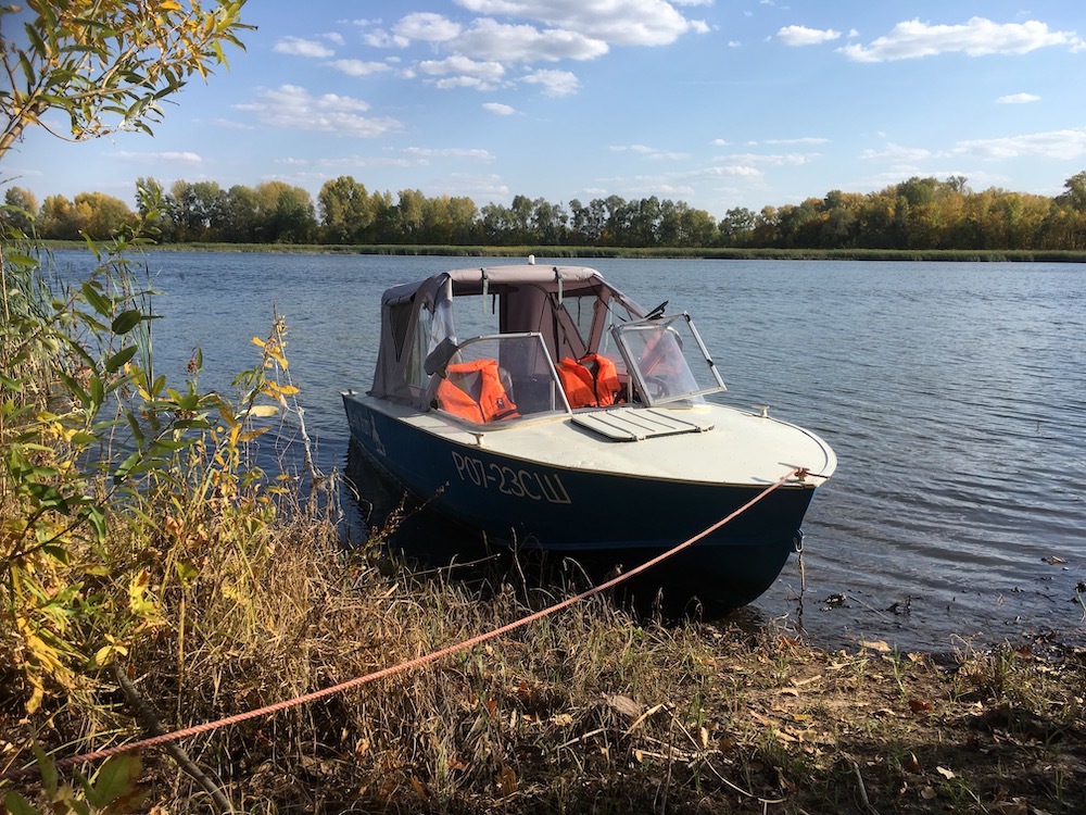

Потом заказали и установили стекло с калиткой и тент к нему:

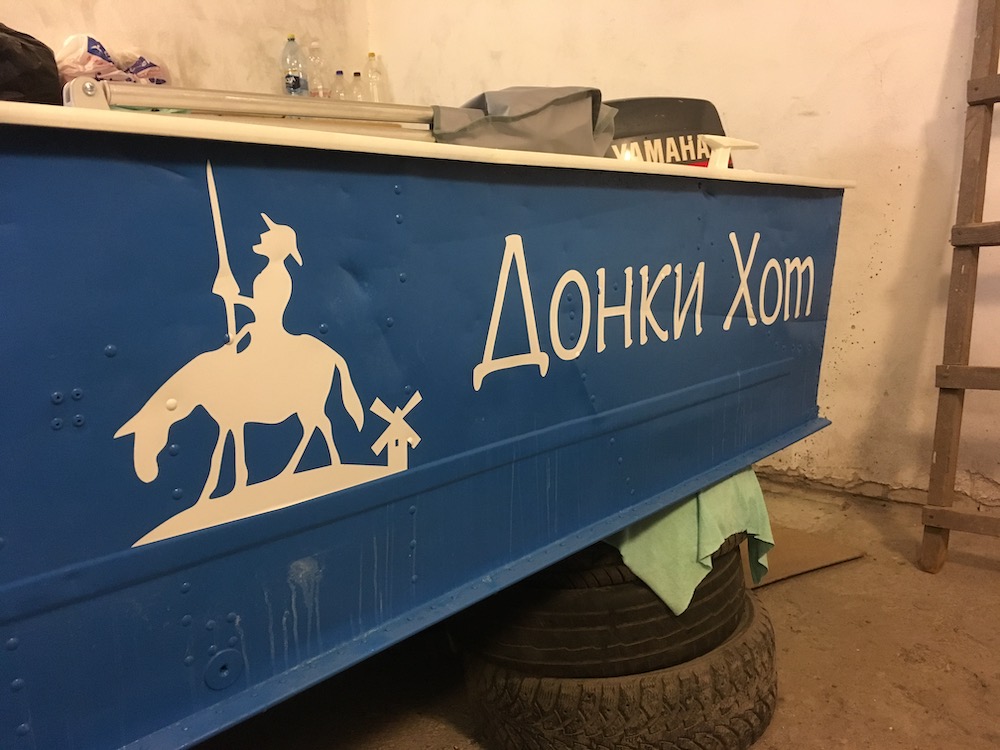

В том же году лодка обрела своё нынешнее имя:
173666

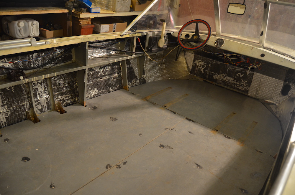

Пайолы из фанеры 8 мм решили оставить прежние, только каркас пола проклеили резиной, чтоб не гремел:
173667

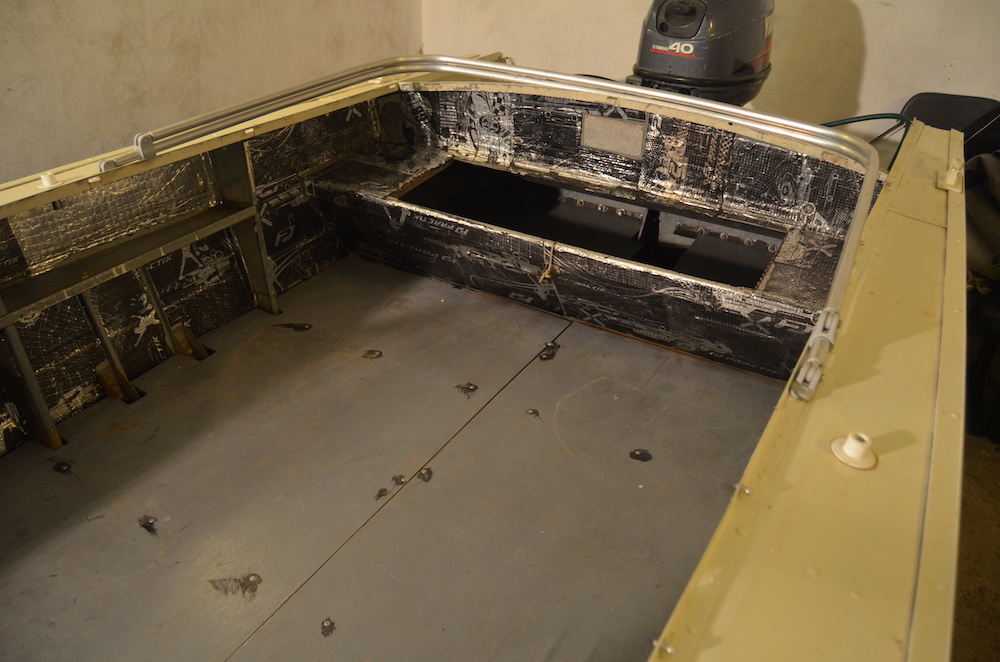

Заднюю часть пола приклепали:
173669
Передняя крепится на 6 винтов (такая конструкция нам досталась, переделывать не стали):
173668

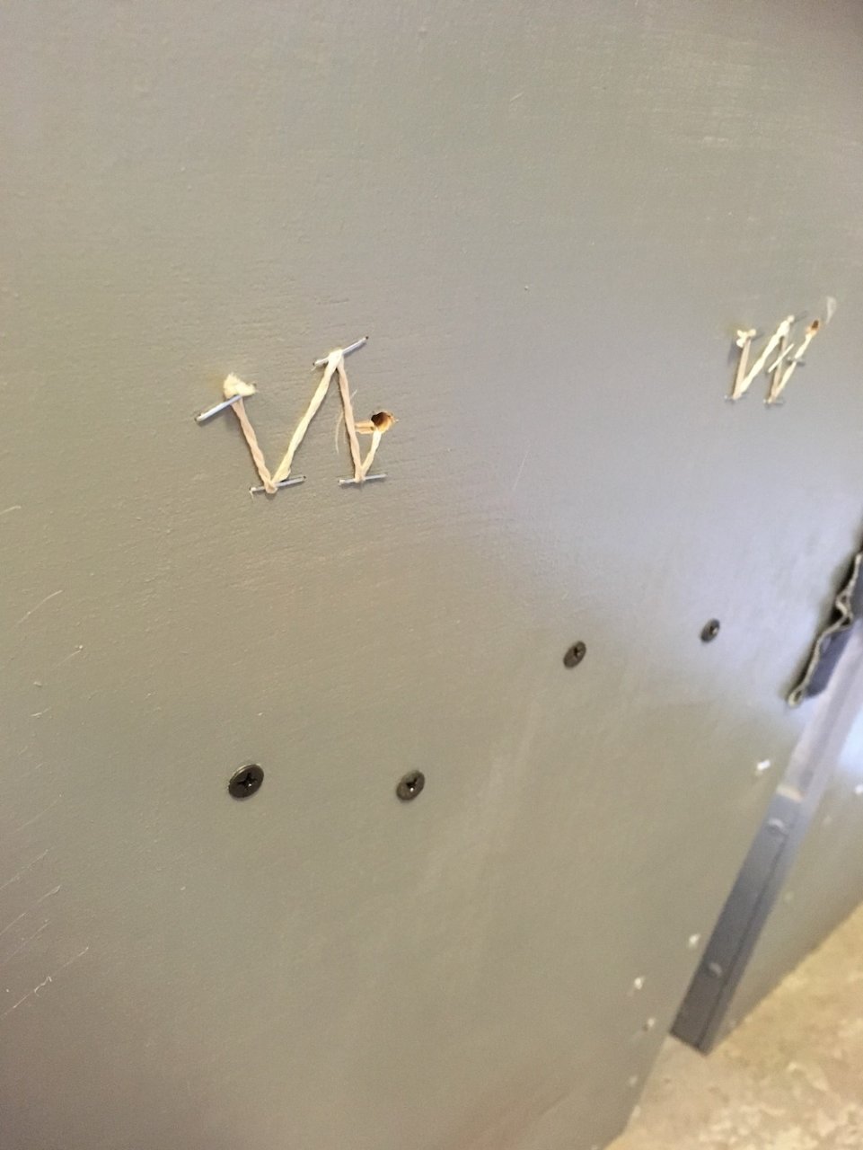

Все борта обклеили виброизоляцией 2 мм: веса добавилось 9 кг, но зато лодка вообще не гремит.

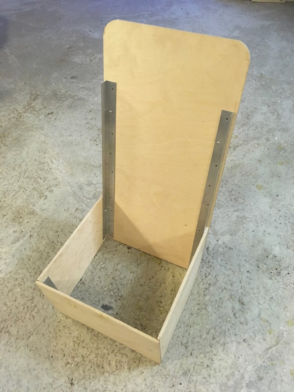

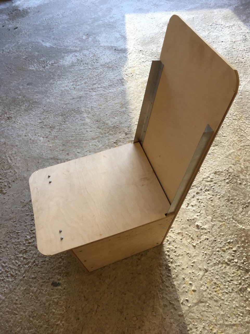

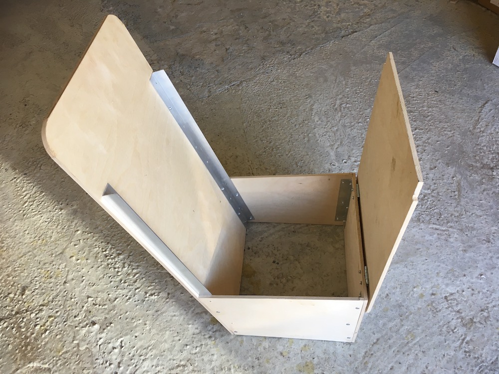

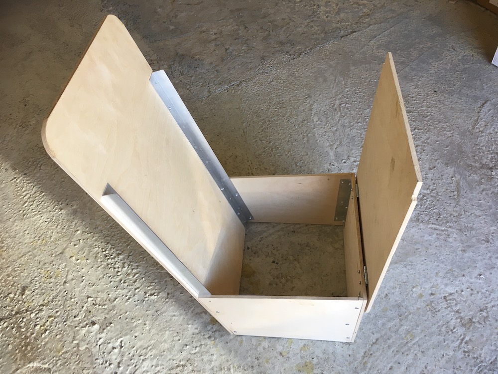

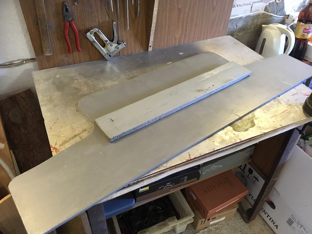

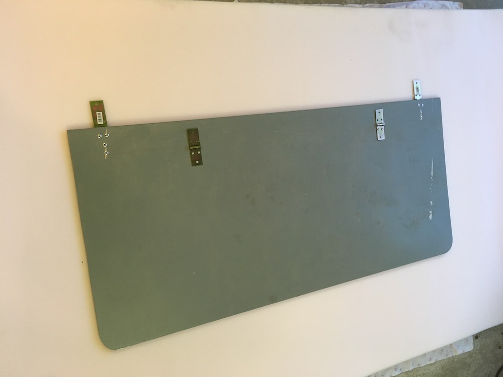

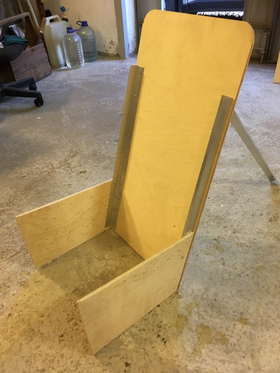

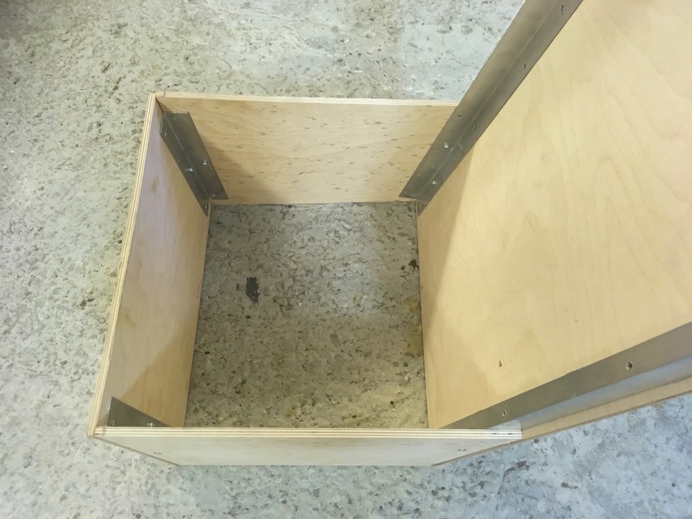

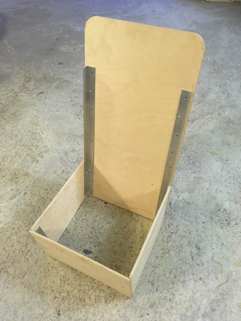

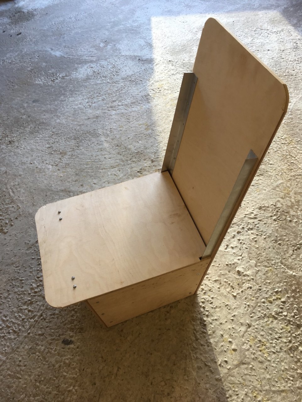

Купили фанеру, спроектировали и собрали передние сиденья:
173670 173671 173672 173673 173674 173675

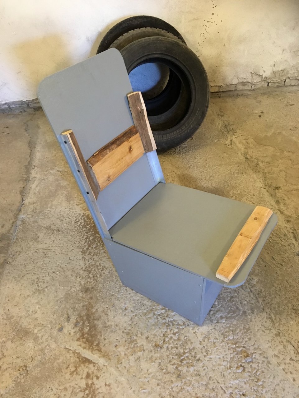

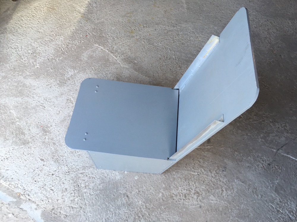

Обработали фанеру в 2 слоя антисептиком, а потом покрасили в два слоя ПФ-115:
173676 173677 173678

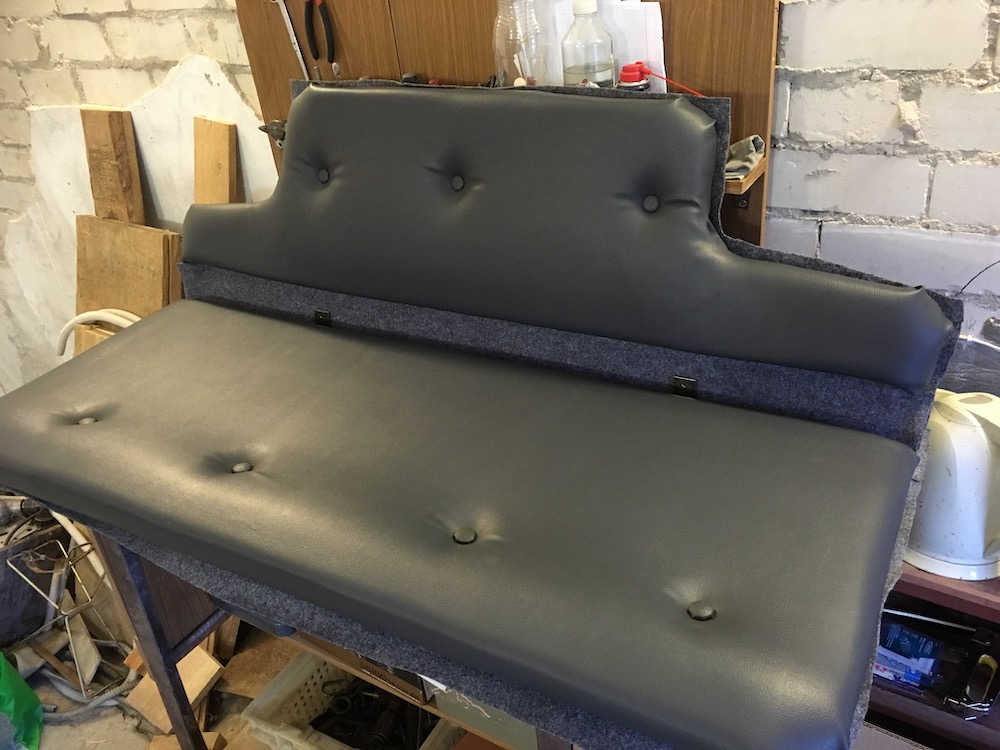

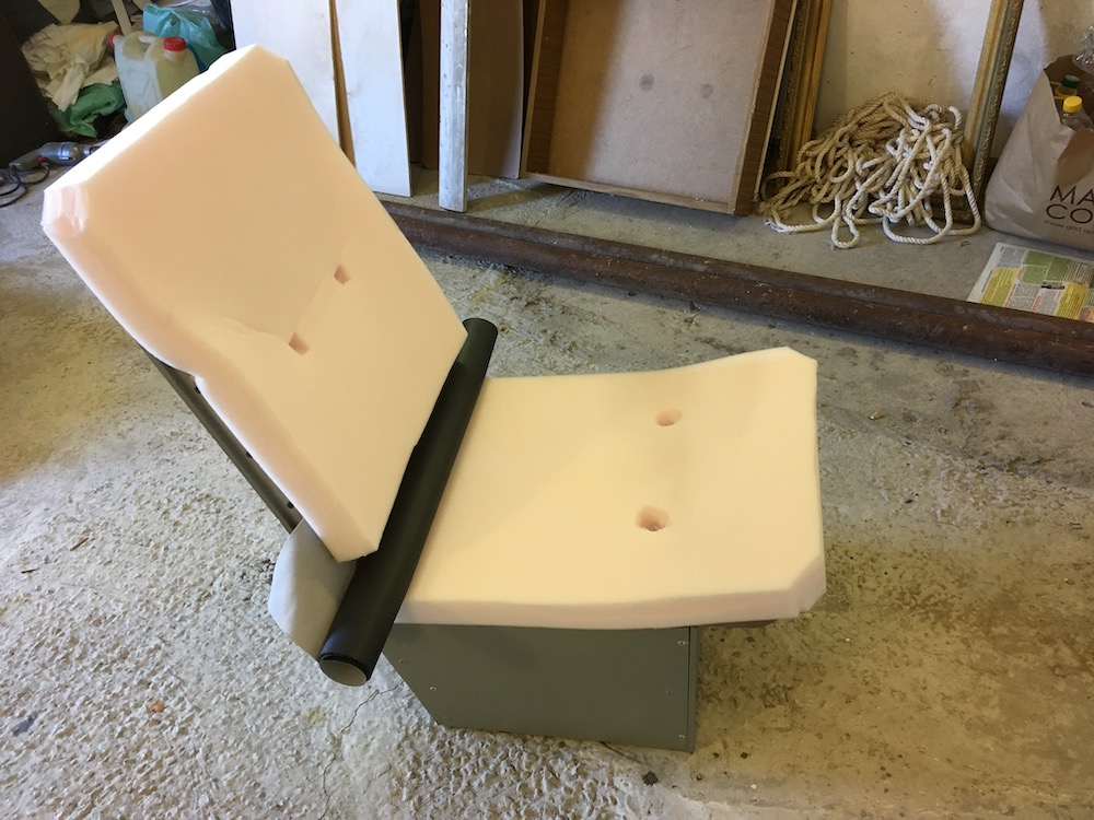

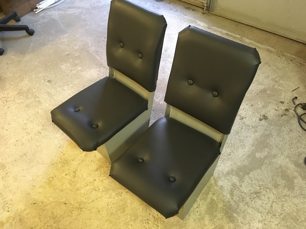

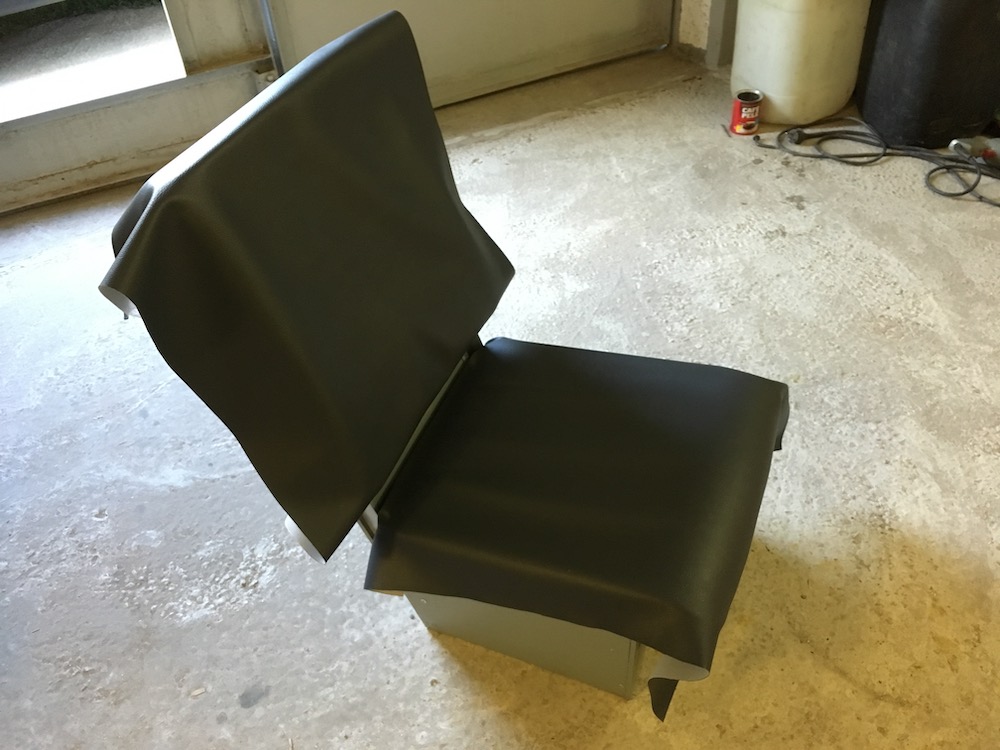

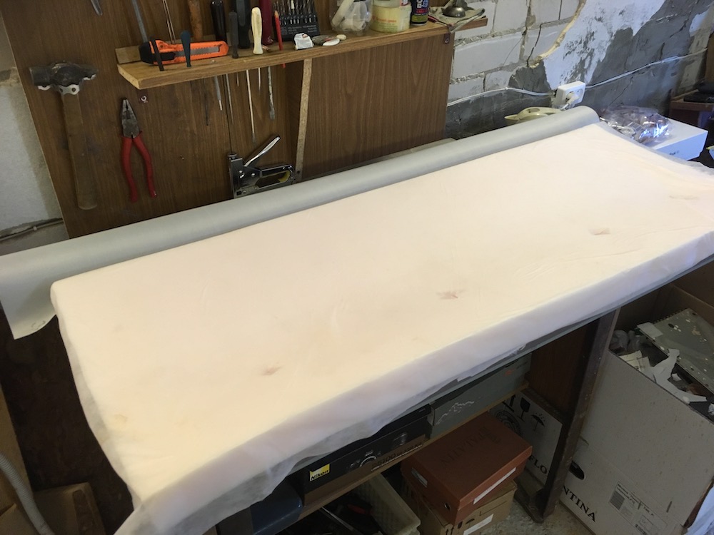

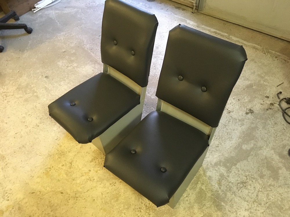

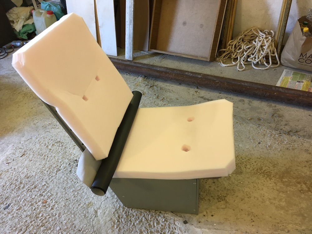

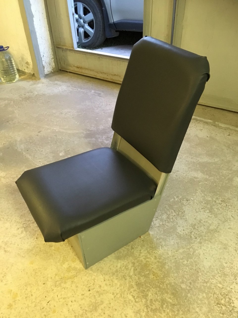

После добавили мягкости и красоты.
173679 173680 173681 173682 173683 173684

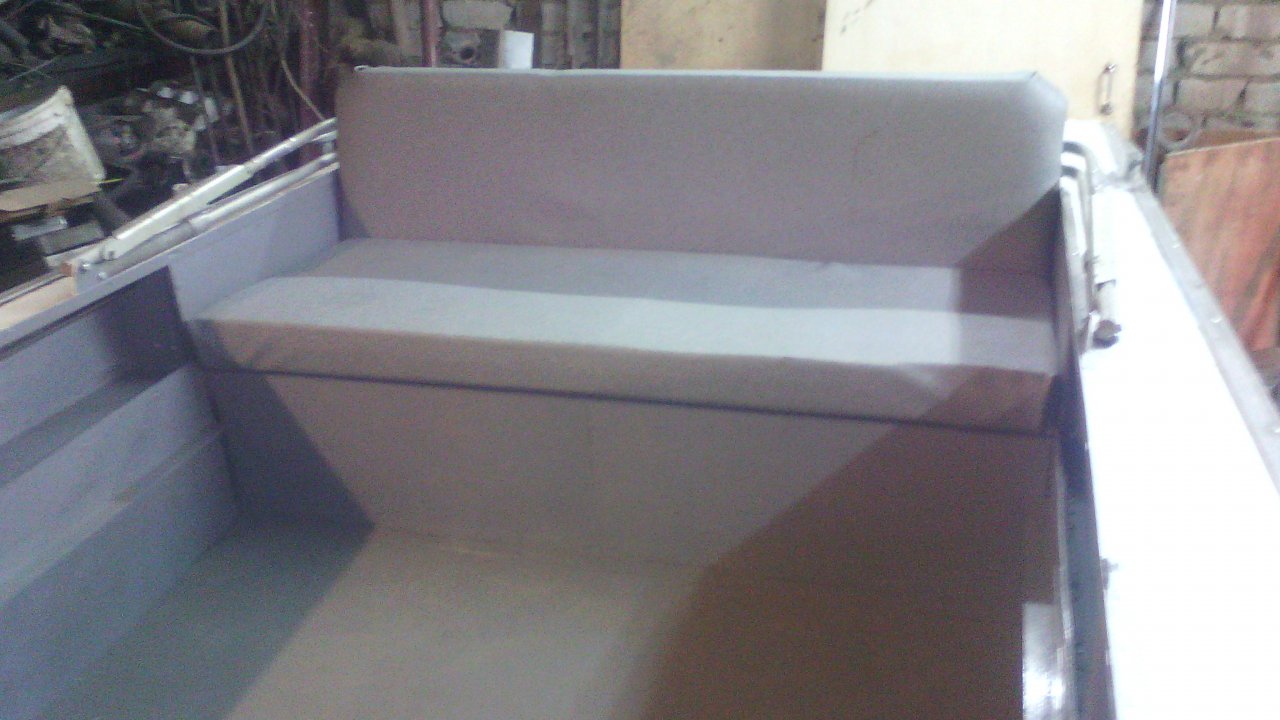

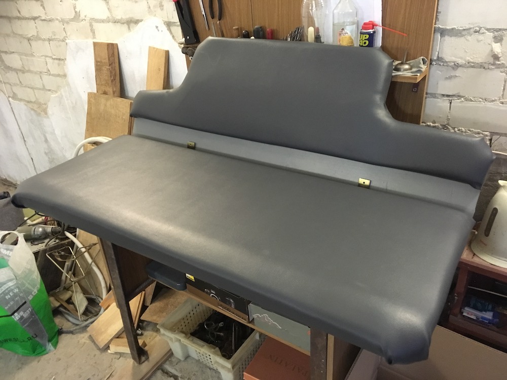

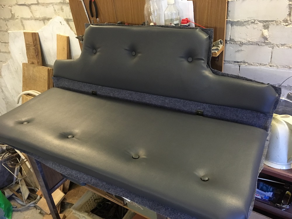

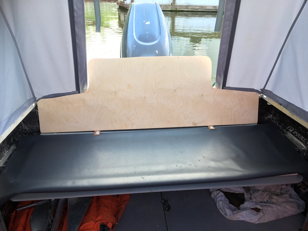

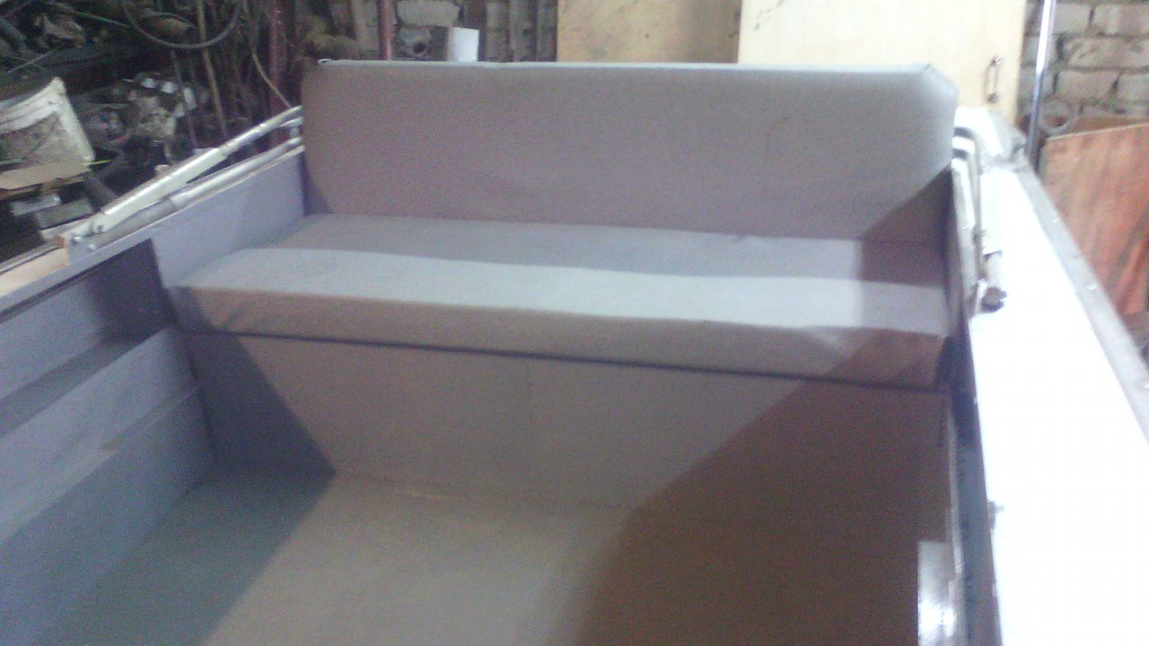

А через месяц и задние:
173685 173686 173687 173688 173689 173690

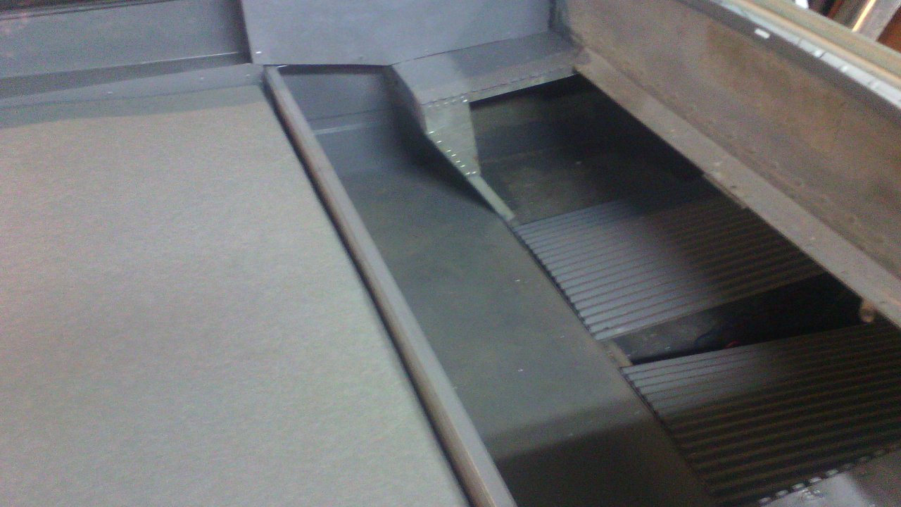

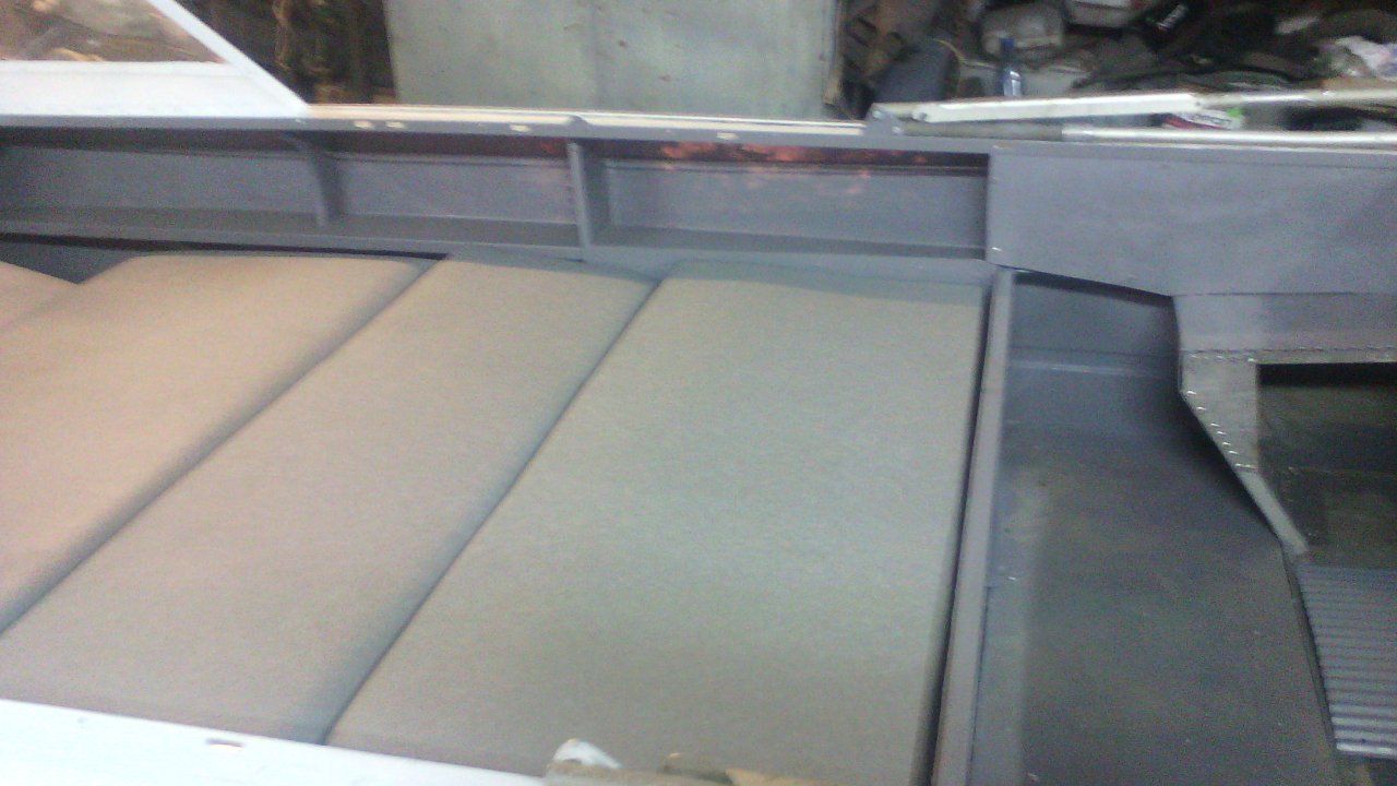

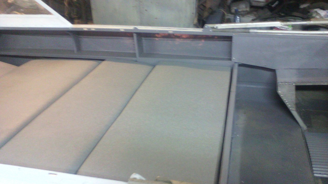

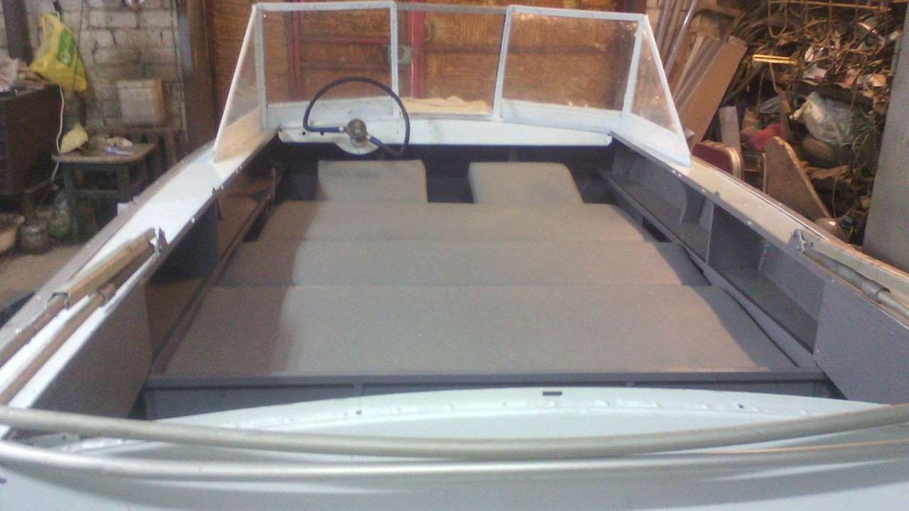

Всё, что показалось разумным — обклеили карпетом, на пол положили тонкий дешёвый ковролин.
173692

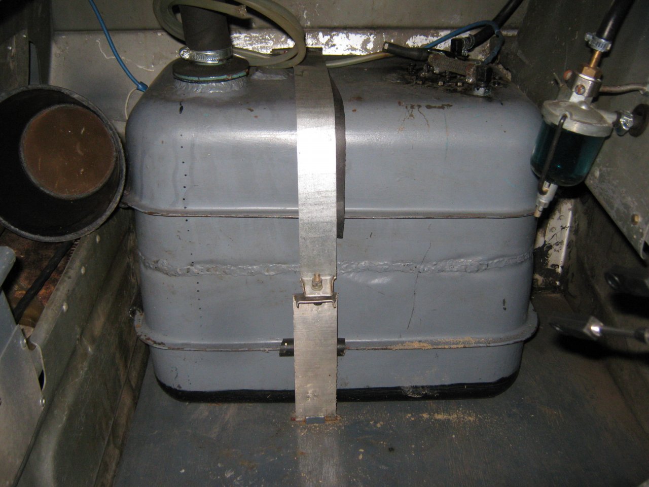

Установили РНЛ-2 для зарядки АКБ, тахометр, стационарный бак на 56 литров с указателем, розетки USB и 12В.

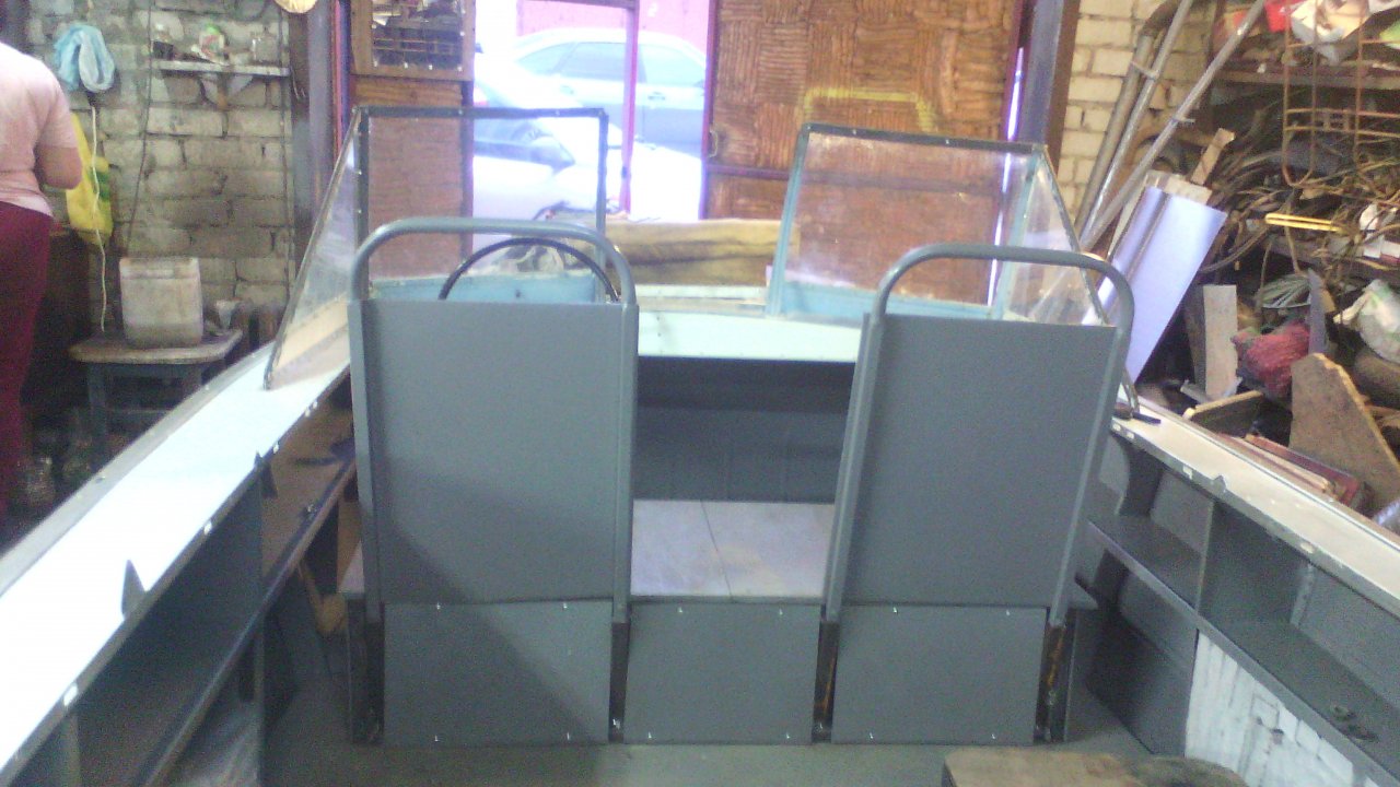

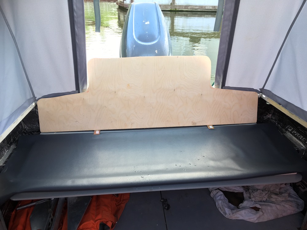

В 2019 году осилили поход по Волге от Самары до Астрахани (https://forum.motorka.org/threads/27223/), остался очень доволен, но спать в лодке на полу неудобно: слишком долго снимать передние сиденья.
Решил в этом, 2020 году, переделать мебель по принципу экспедиционных лодок, чтобы спальные места были не на полу, а над полом.
Об этом и дальнейшем тюнинге начали снимать видео:
Колян30rus
24.02.2019
261
198
Астрахань
Ямаха 40
В 2019 году остался очень доволен, но спать в лодке (на полу) неудобно: слишком долго снимать передние сиденья.

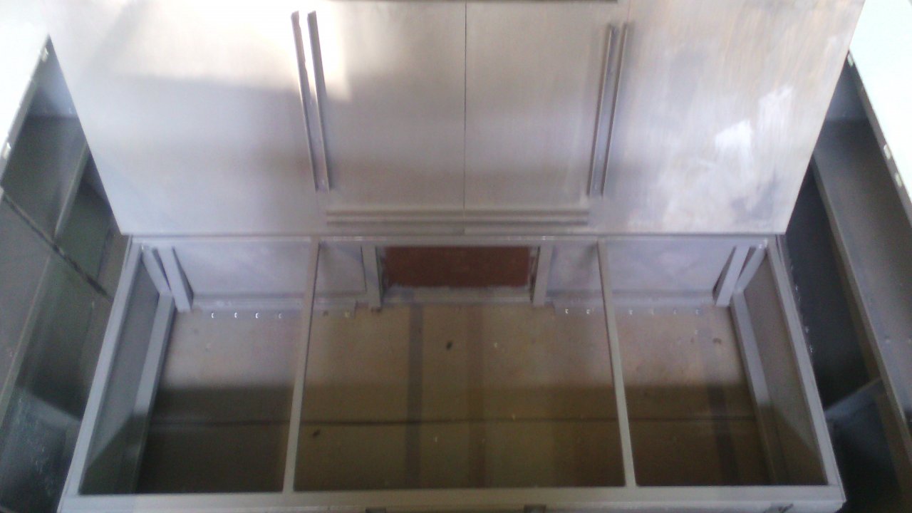

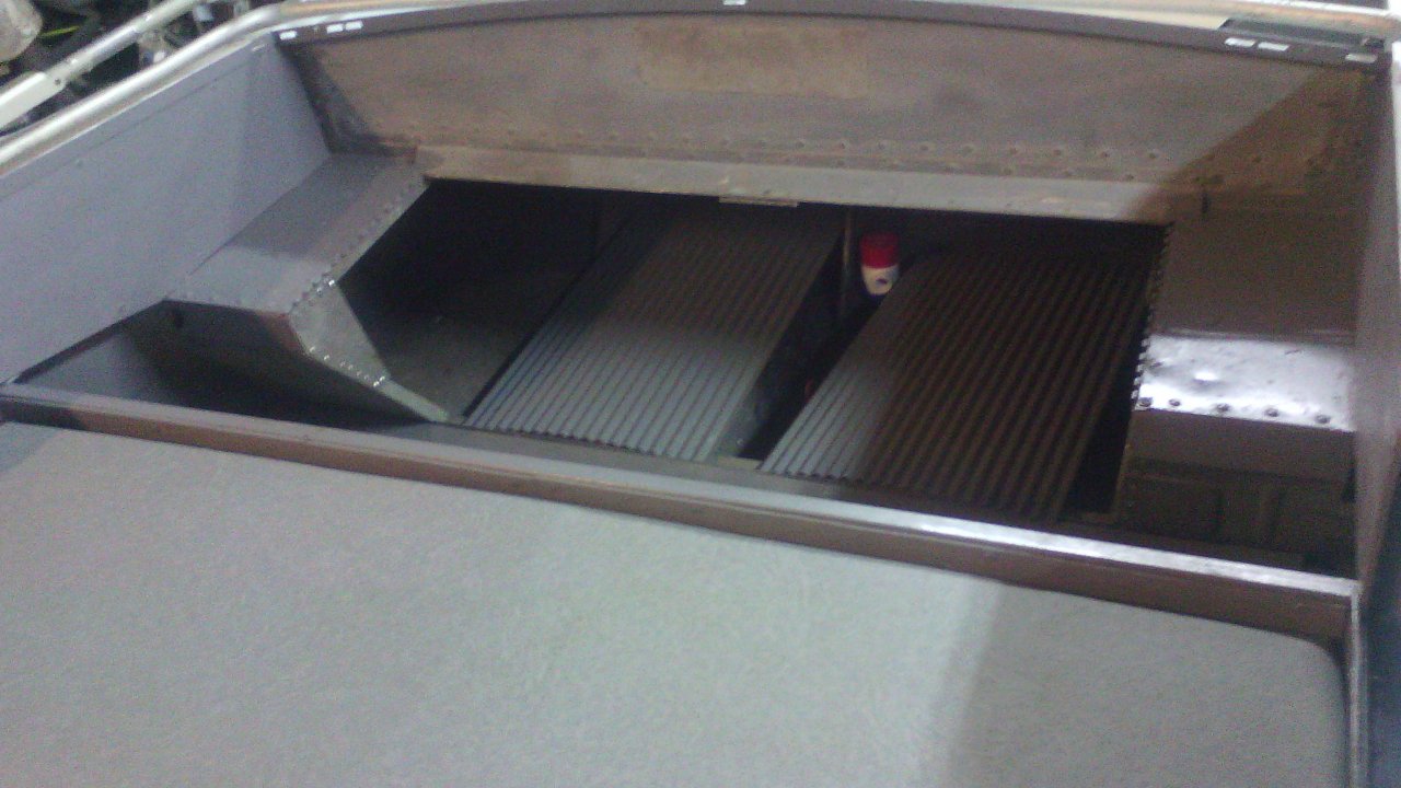

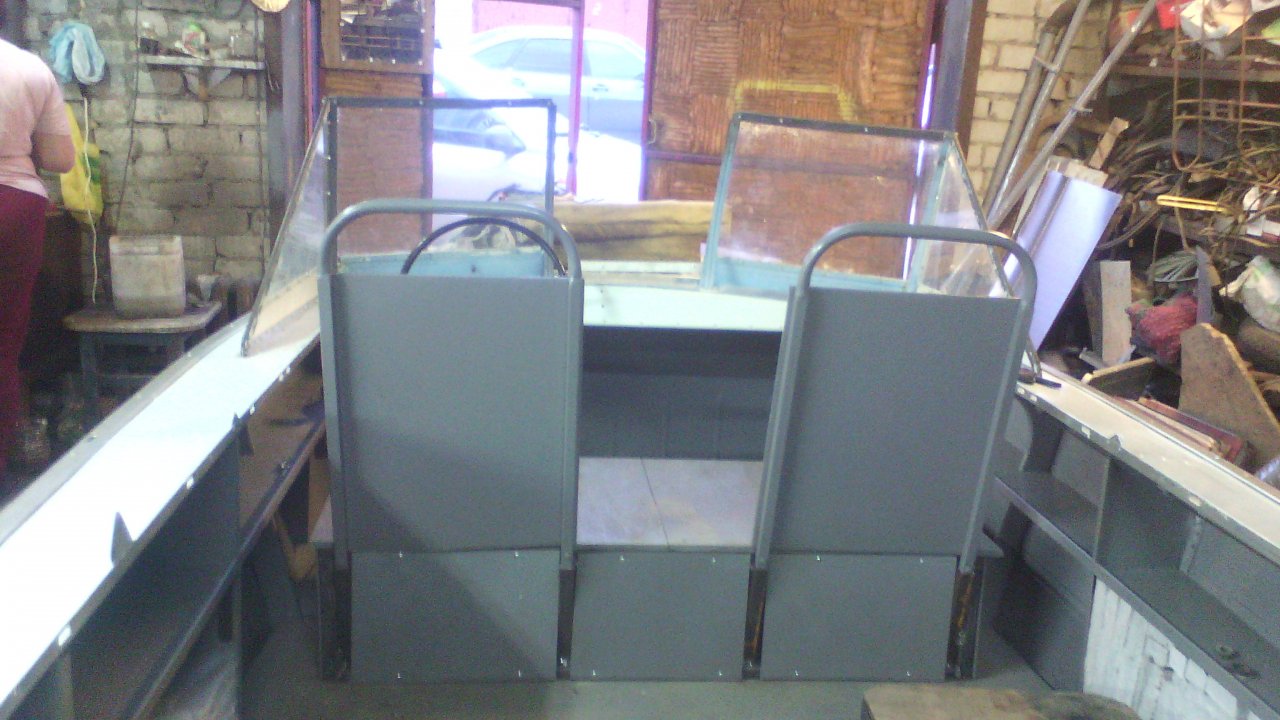

А что если передние рундуки с сиденьями не крепить к пайолам оставить в свободном плавании ведь можно их будет легко убрать
На волнах подведут, скорее всего.
бак ведь можно расположить в носовой части ни этот а другой, ведь продаются же специально для носа баки, тем самым не придётся мудрить в кокпите да и развесовка будет уже, прогресс не любит кормовой загрузки
Я думал о таком решении, но для себя определил несколько минусов:
  1. авторский бак под обводы лодки из дюраля стоит дорого
  2. заправку встроенного бака надо делать из внешней горловины на носу?
  3. в передний люк большой бак не влезет, а пилить корпус я не хочу
А вот плюсы нашего решения:
  1. стальной прямоуголный бак уже есть в наличии и имеет размеры, удобно обыгрываемые рундуком.
  2. можно дозаправляться на ходу и под дождём
9 783
6 596
Не подведут. Нижнюю крышку рундука тем же ковролином обтяните и все будет гуд. У меня передние так сделаны и задний диван, который вытаскивается вместе с рундуком. Для целей рыбалки очень полезно.

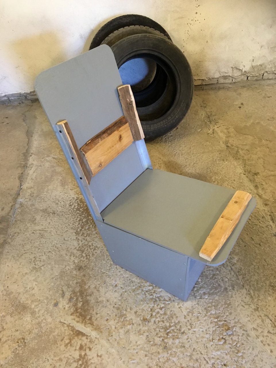

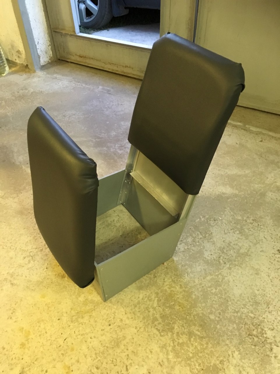

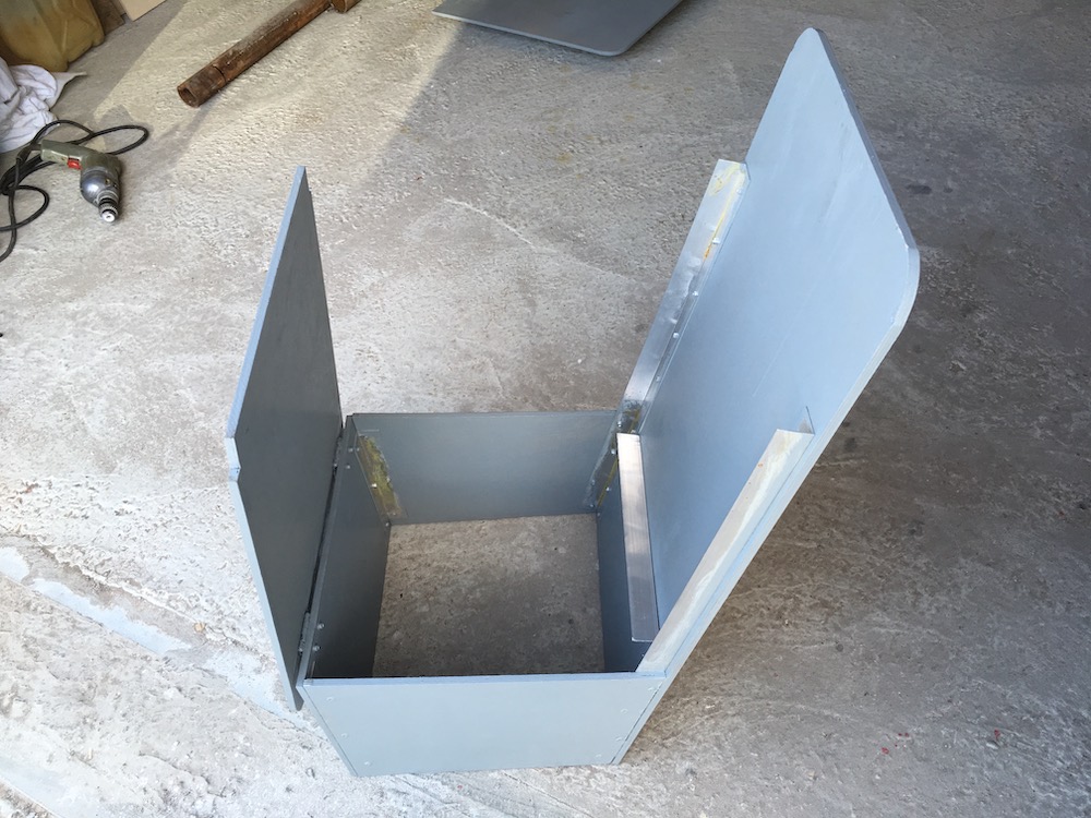

А пустые кресла от качки в пауке не будут смещаться? С трудом верится, что можно просто оставить кресла (у которых, кстати, спинка отклонена назад и центр тяжести смещён к задней кромке) стоять под собственным весом.
9 783
6 596
Если подумать и сделать основание большое, не будут. Я так делал. Этот выступ ни на что не влияет с точки зрения жизненного пространства, а польза большая. https://forum.motorka.org/threads/22992/post-483800
Олег-Самара делал подобие стульев, но с короткими ножками. На пятки ставил резиновые накладки от вазовской классики или Волги на педали тормоз/сцепление. Поищи. Не помню где, но фото есть.

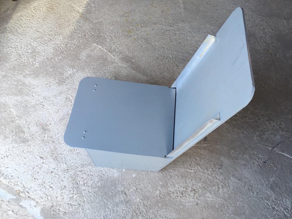

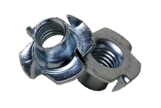

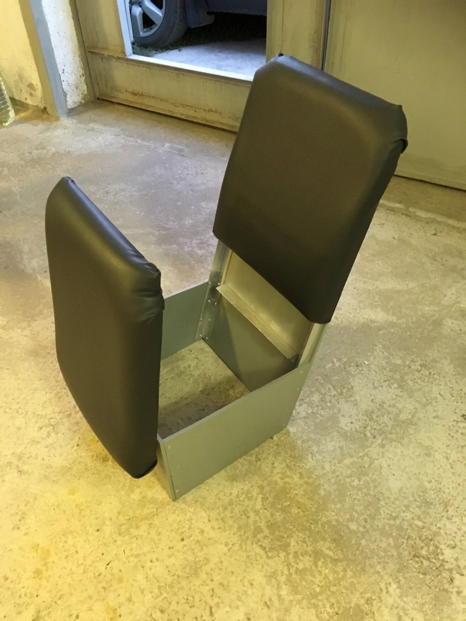

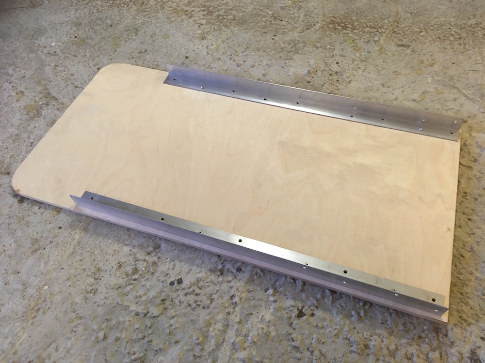

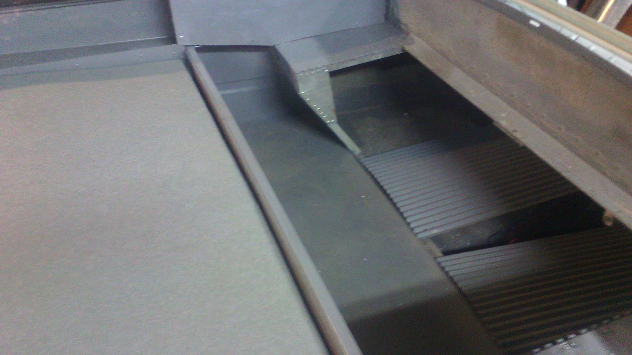

С переворотом полов - позабавили , достаточно в полы поставить по две анкерные гайки на седушку, и уголки намертво прекрепить к рундукам . Задний ,,сухой,, рундук - глупость , надо единый и главное тоже СУХОЙ . Бак хорош в самый нос от ВАЗ классики , правда там всего 39 литров , но этот объем носа все равно практически не используется и впенив пеноплекс и бак палуба становится жесткой . Посмотрите внимательно форум , много полезного найдете , у Вас не лучшее решения , извените за критику , ну это для пользы .
Fatman
25.12.2013
2 411
924
Гродно, Беларусь
Прогресс4
Впенить бак и пеноплекс имеешь ввиду в самый форпик?
Донки Хот
15.02.2017
66
298
Yamaha 40XWS
Вы не поверите, но про анкерные гайки я впервые слышу )))
Знал бы — конечно, сиденья делал бы на них.
Однако, спать на полу всё-равно неудобно, вещи девать некуда, пол не всегда чистый.
Поэтому спальные места будем делать на высоте над рундуками и полы переворачивать больше не придётся.
Про единый сухой рундук я не понял. Вы предлагаете срезать перегородку и объединить оба пространства?
Впенить бак в форпик — сомнительное решение: его потом оттуда никогда не получится вынуть. У меня двухтактный мотор, фильтра отстойника нет, и в конце каждого сезона я вынимаю его для ревизии и чистки.
Любым замечаниям всё-равно рад, анкерные гайки — вообще открытие для меня.

У меня идея довольна близка к вам. Идея сплошного переднего сиденья нравится, она же и ступенька для входа, ведь?
Только я переборку заднюю (от ахтерпика которая) резать не буду: и жалко, и жёсткость снизится, и продавать лодку потом будет сложнее.

У меня на таких гайках к полу из фанеры прикручены. Три болта выкрутил, сидухи снял и "спи спокойно, дорогой товарищ".

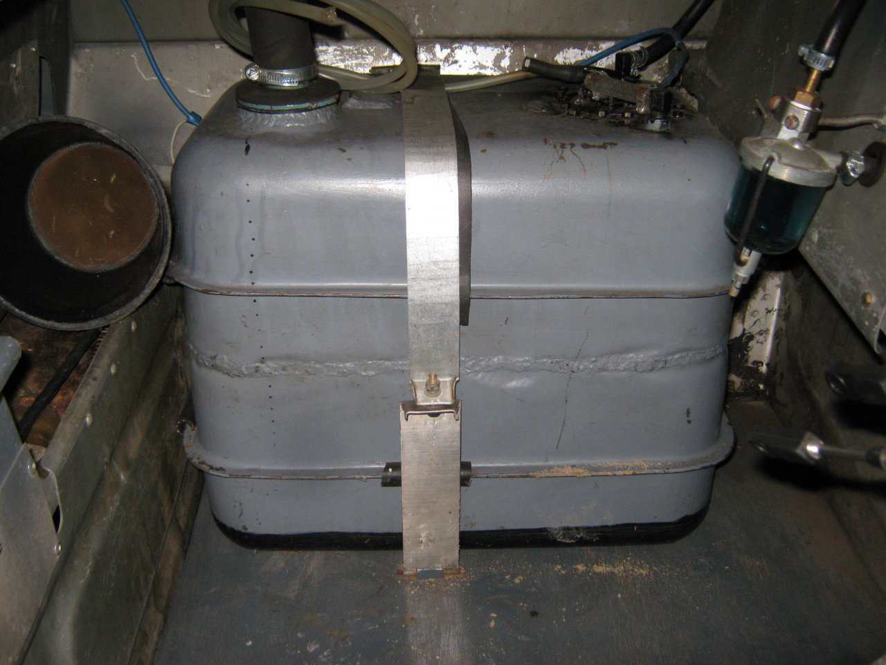

А вот то что нет фильтра-отстойника это совсем не хорошо, надо хоть каким обзавестись. У себя нашёл в гараже от какой то старинной техники и внедрил его в магистраль, ОЧЕНЬ полезная штука, работает отлично не смотря на то что бак сварен из двух вихрёвских, если и будет грязь открутил отстойник и слил КАКУ.

Никак. Они вращаются. Двигать нужды нет. Но если понадобиться, то можно еще гаек набить.
