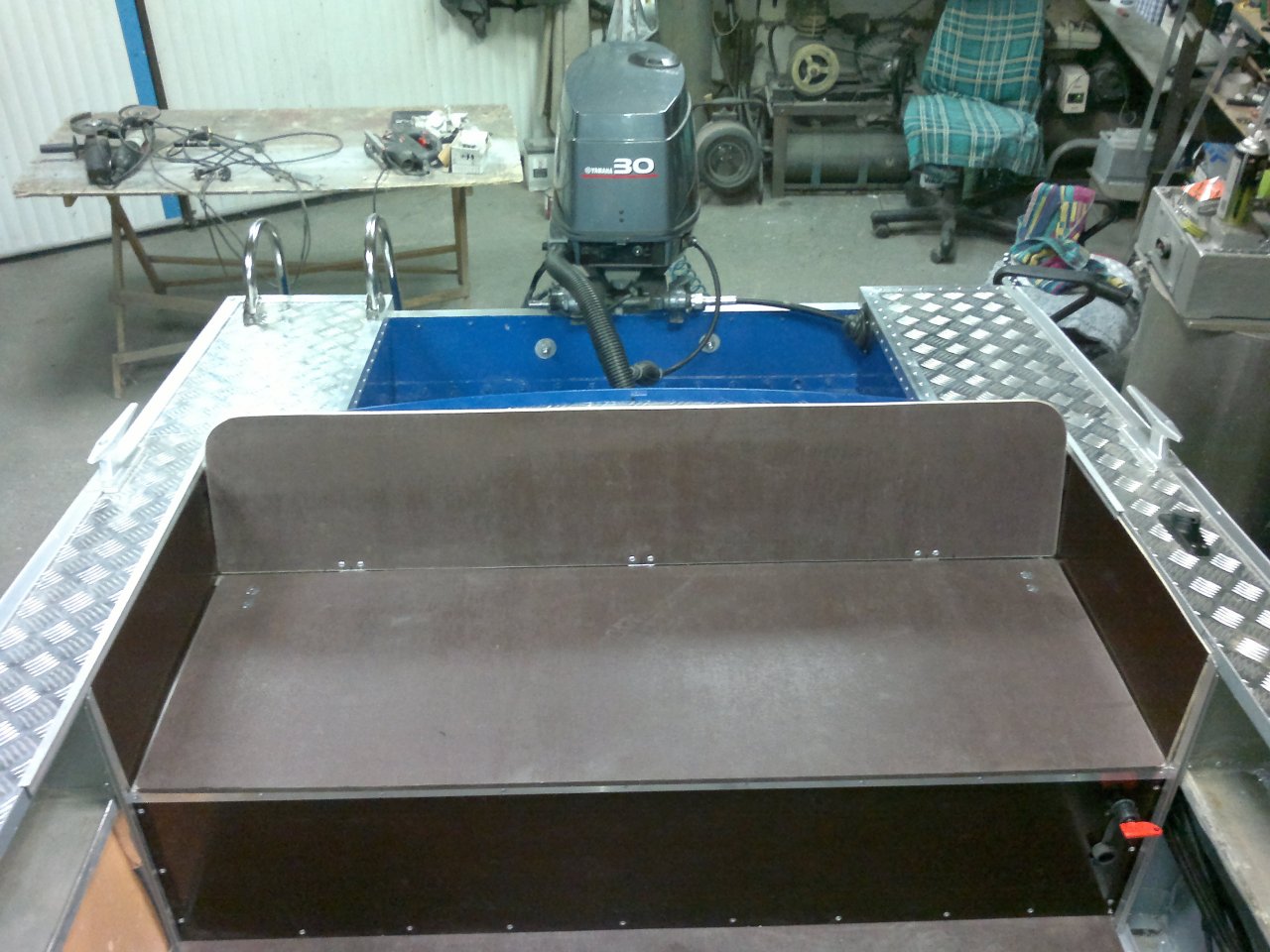

Докер продлил заднюю часть сидухи и зделал как упор, ни как назад не кульнёшся

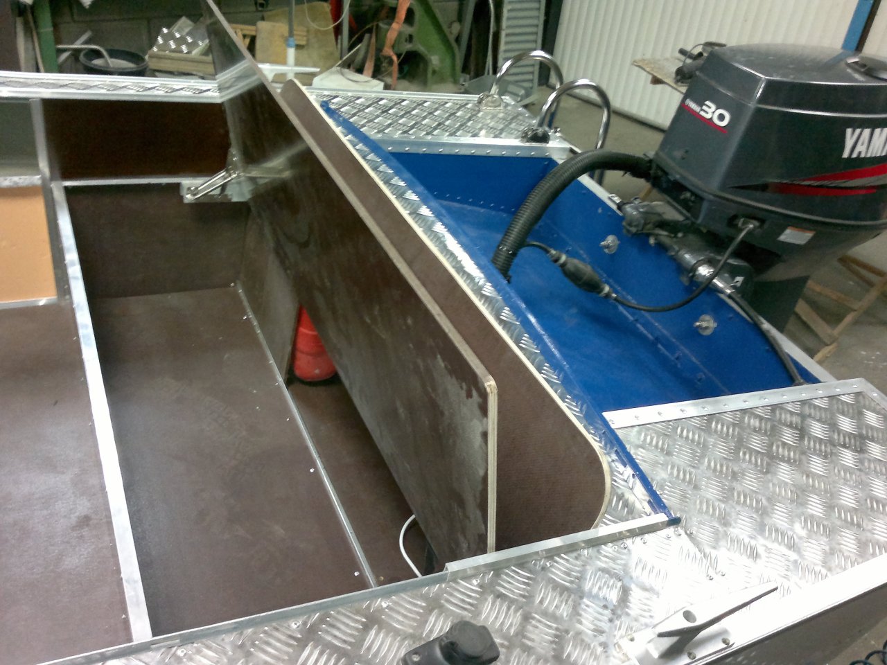

Дойдут руки переделаю. Рундучки просятся. Но тоже быстросъёмные сделаю и поворотные. Развернулся и лови. Или чаркуй )) только никому.

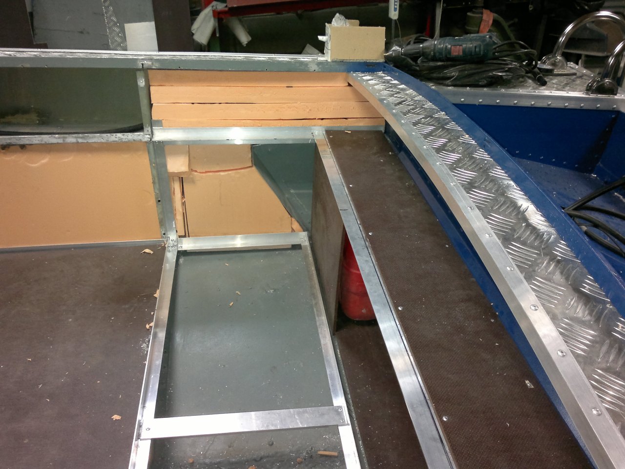

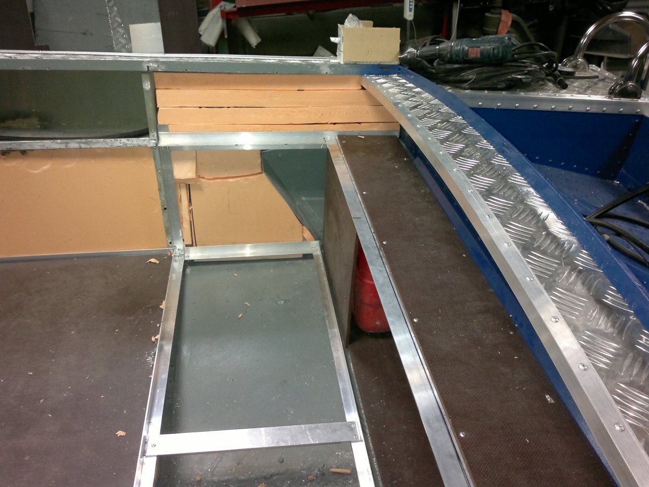

и впенив пеноплекс
Подскажи как
[/QUOTE]

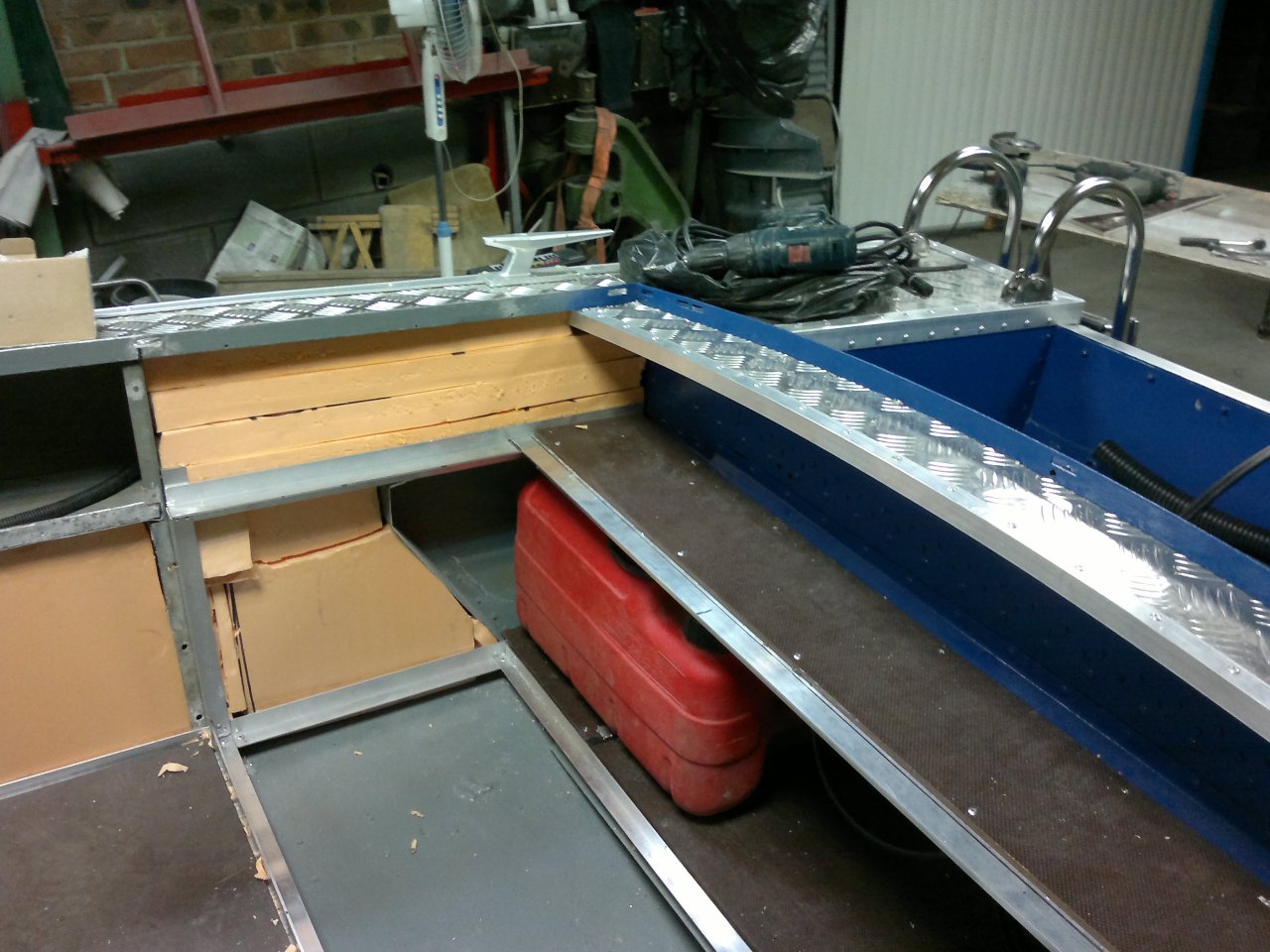

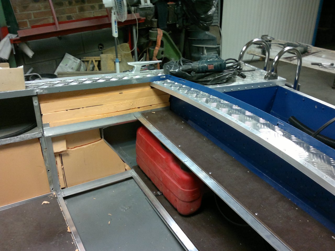

Андрей , все просто , обкладываеш пеноплексом и пустоты запениваеш , получая монолит , бак не шолохнется , при демонтаже выпиливаеш ножовкой по дереву .
9 555
4 762
[/QUOTE]
:shock:Очень спорное ,техническое решение:?Сорок литров да по волнам и на одной пене!? Да к тому же в случае пролива топлива эта пена в соплю превращается.Мне кажется ,что это на скорую руку ,на одну поездку.

1 880
[/QUOTE]
У меня бак от жигулей лентой через резину к стенке в носу прикручин, я просто никогда пенопласт неклеел пеной, вот и спросил

1 880
[/QUOTE]
Непрольется , и даже поров недолжно быть , и небудет ,крышка на резбе, сапун выведен в кокпит :yes:, ну у меня так
[/QUOTE]
Володь , ты сомневаешся в моем инженерном образовании , что такое 40 литров - нагрузки капля в море , я без проблем с полной ответственостью себе 200 литровый бак запенил бы , а на болты ставить баки поостерегаюсь , также допускаю хомутами на ложементах.
Пролива топлива при грамотном исполнении в принципе быть не может , если трещина в баке , тогда все равно выламывать бак придется, пена как крепеж вещь одноразовая , как гайка самаконтр.

Причём здесь твоё образование и конкретное "техническое " решение!?У меня этого образования (инженерного)вообще нет! Но есть своё мнение и я его высказал.
Володь мнение , особенно в технике , должно быть основано либо на знаниях , либо на мнение авторитетного для тебя человека .
Пена позволяет очень равномерно распределить (рассосредоточить) нагрузку и за счет большой площади даже за счет силы трения не позволит баку даже чуток сдвинутся с места , это четко понимаеш когда приходится вынимать этот бак , и на одну поездку я бы не кому не советовал пользоваться пеной.
