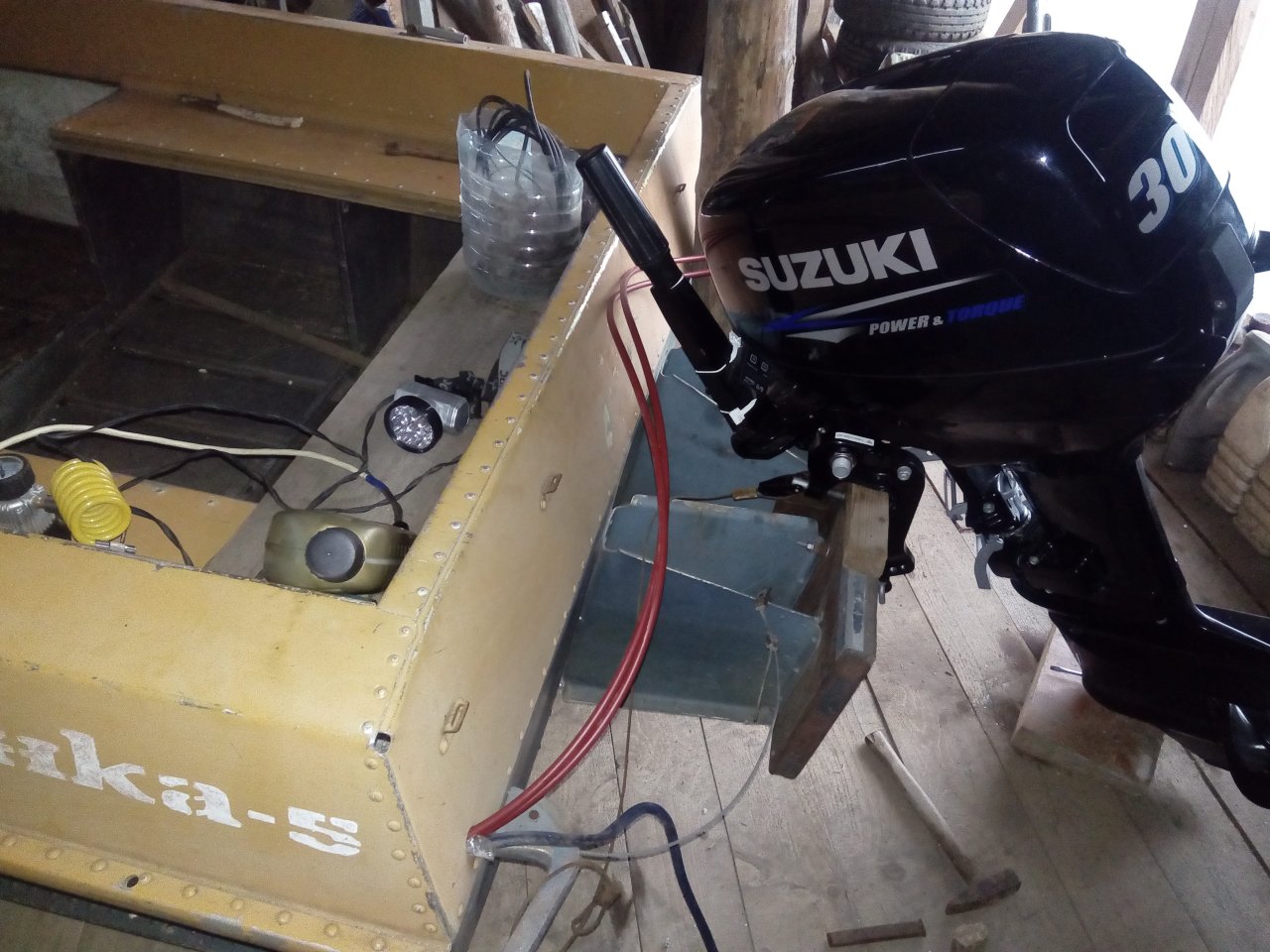

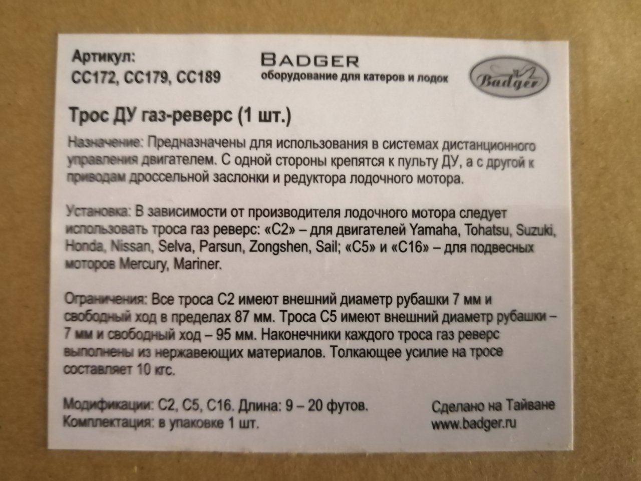

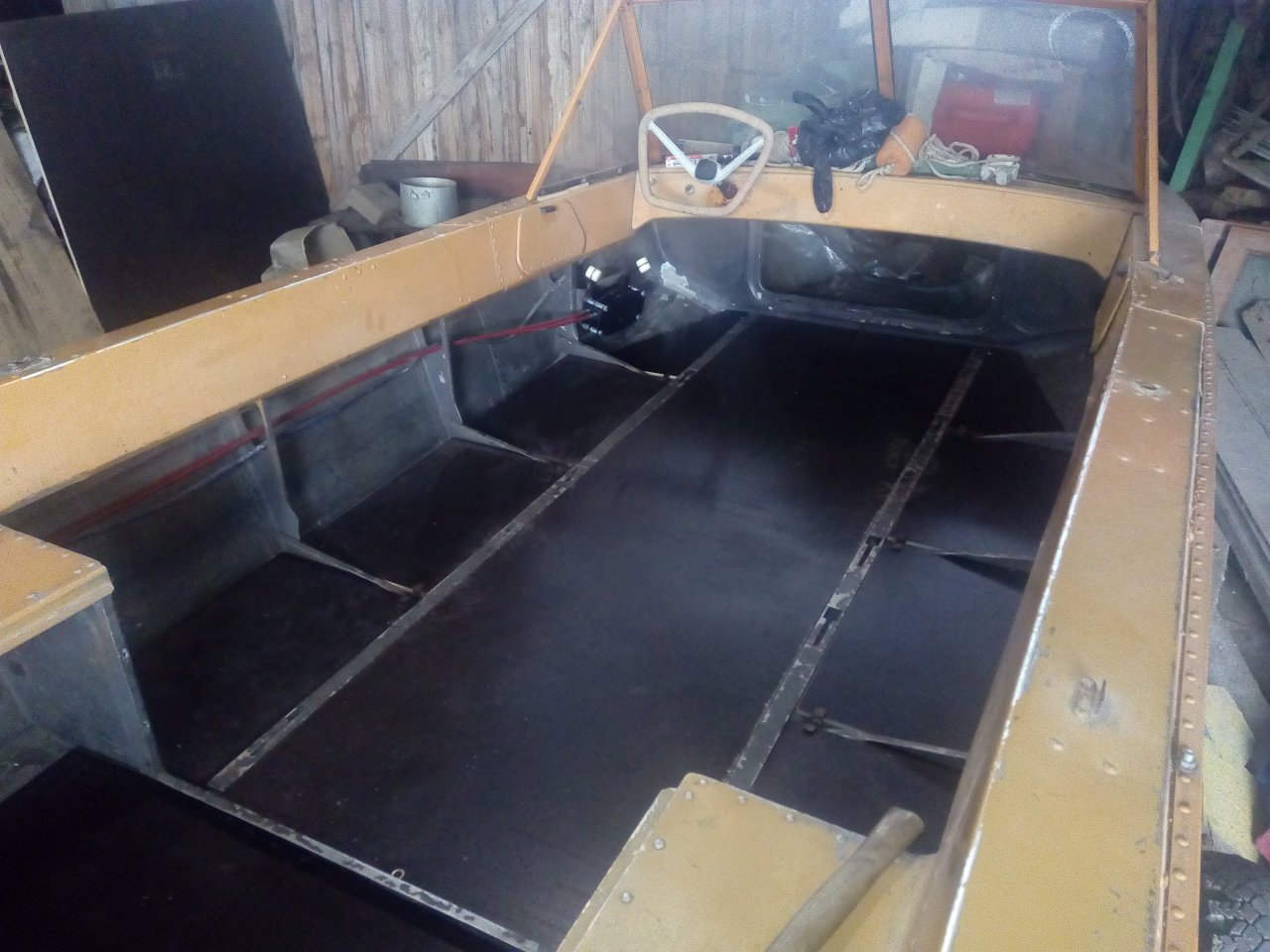

Потихоньку подготавливаем лодку к сезону. Сделали дистанцию, востановили штуртроссовое управление, настили новые слани. Осталось дело за электрикой, заказал на Али разъём для подключению к двигателю проводов, помпу, ходовые огни.
