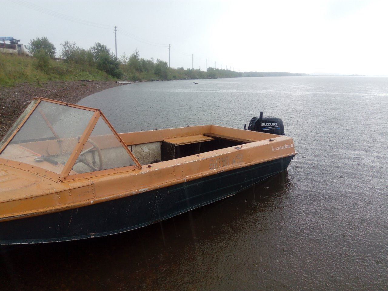

Здравствуйте. Тему дублирую на "мотолодке", не сочтите за спам))
Своей лодки пока не имею, есть лодка у соседа, Казанка 5, с выносным транцем. 20 лет она у него лежала во дворе. В прошлом году, в августе, я купил румпельный мотор. Установили на лодку, спустили ее на воду и так, и доходили сезон открытой воды, на румпеле и не регистрируя.
В этом году лодку придется ставить на учет. Сосед большим желание не горит это делать, лишние хлопоты и деньги, но штрафы так сказать убеждают..
Позвонили в наш ГИМС, там нам сказали, что лодка предназначена заводом изготовителем под дистанционное управление ПЛМ - соответственно устанавливайте дистанционное, полностью делайте все огни и оснащайте всем соответствующим нормам. С последним не спорю, а вот по поводу дистанционного управления и огням не совсем понимаю что делать...
Ночью и в темноте мы не ходим совсем. Но даже если заморочатся с огнями, то в принципе - это не сложно и не шибко накладно. А вот с дистанцией - это уже гораздо все сложнее получается..
Мало того что сам по себе двигатель не имеет крепежа для подключения, так и на самой лодке все, мягко сказать, не в рабочем состоянии..
Если все покупать - то сумма получается довольно приличная, ладно бы если покупать на свою лодку, а так получается - соседу, а ему, по большому счету, это нафиг не надо! И продавать лодку не хочет, категорически))
Кто то может подсказать что можно сделать в данной ситуации? Как можно обойтись "малой кровью". На этот год, финансирование хобби урезанно до минимально необходимого, а оставаться без рыбалки - не вариант..

Ого!! ! Лодка (палуба )ещё в родной краске! Ну рулёжку восстановить не проблема.Штурвал с роликом на месте.Докупить тросики и может ролики(если не хватает) денег не много надо,а вот с газ- реверсом сложнее.Поищи в интернете продают комплекты для дистанции под этот мотор.

Согласен с РиО про "дистанцию от ГИМСа", полный бред и хотелки. Пусть аргументируют в письменном виде, с указанием нормативной базы. Интересно посмотреть будет.

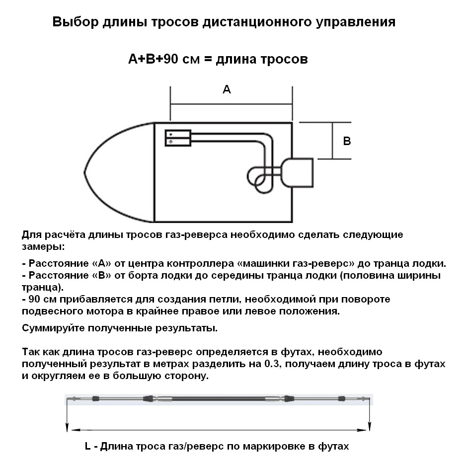

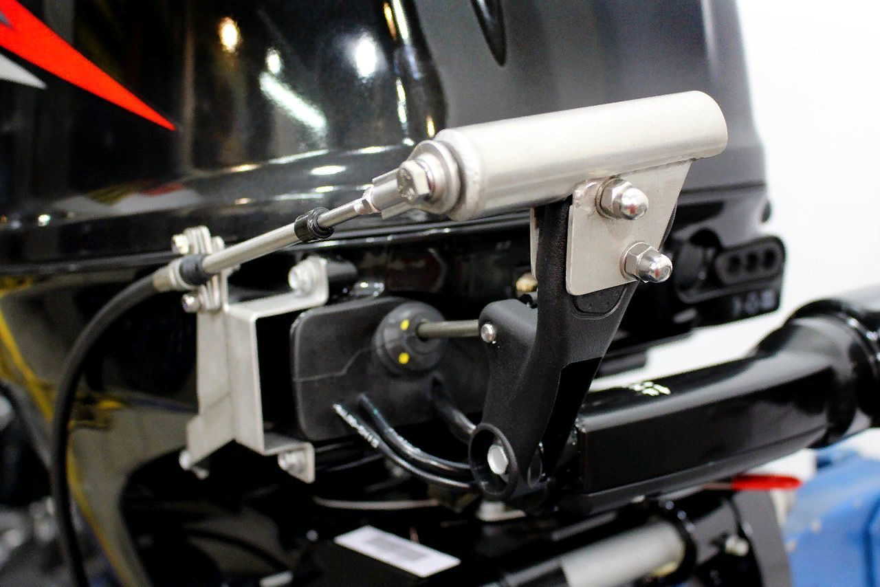

Про рулевое Владимир "авторитетно" пояснил. А комплект подключения можно "очумелыми ручками" сделать : поискать информацию в сети, в магазинах посмотреть конфигурацию и размеры, и по аналогии. Уверен, что кто то на просторах Российских водных путей уже это проделал. Таким же путём пару лет назад делал для своего ДТ15.
Останется купить троса и машинку. Но при желании можно и машинку изготовить. Кто то из коллег уже показывал "хенд мейд".
Хотя, когда ГИМС поборете, то и на румпеле будете ходить, как и планировали. Но на дистанции удобнее в разы и безопаснее.

Не забудьте, что наконечники на тросах разные для разных моторов, не помню какой у нас, на выходных гляну. А сломанную втулку, к токарю знакомому.
Магазин в принципе любой со средними ценами, меньше шансов на обман нарваться. Я кажется в "Аллигаторе-бот.ру" брал. Посмотрите в "барахолке" здесь и на мотолодке, может подвернётся удачный вариант.
