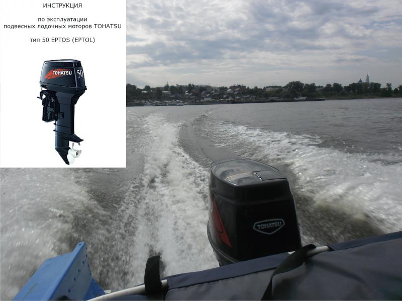

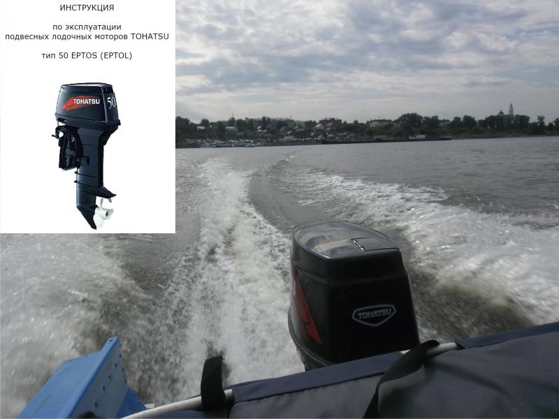

у нас tohatsu_50D2 ЕРТОS..... из инструкции-Масло для трансмиссии-
Рекомендованное масло для трансмиссии или АРI GL5, SАЕ #80-#90, около 500мл
Хотя отец говорит что когда менял закачалось около 300 гр...и вытекло примерно столькоже
Rodion
26.04.2013
244
Родион
Казанка 5м-4
Tohatsu-50
вот он
