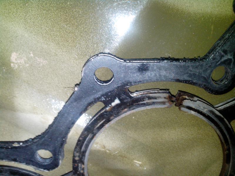

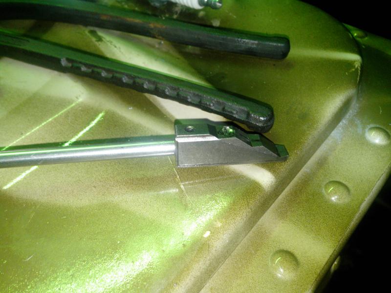

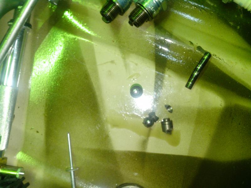

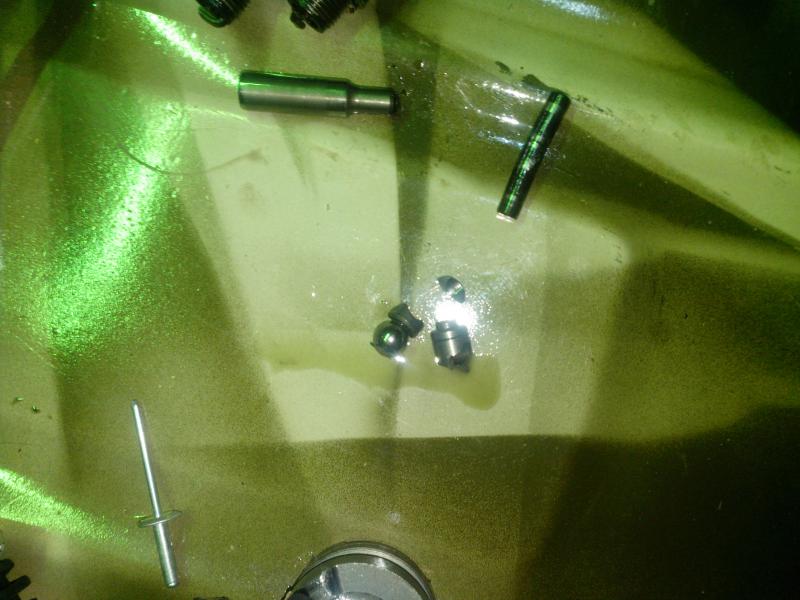

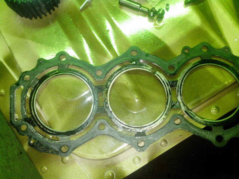

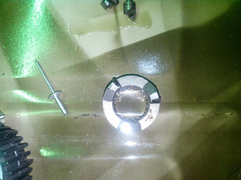

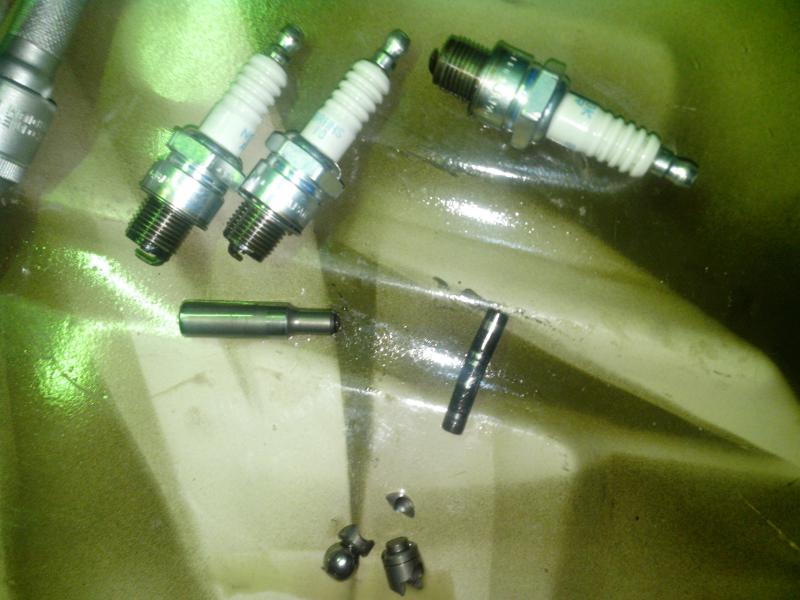

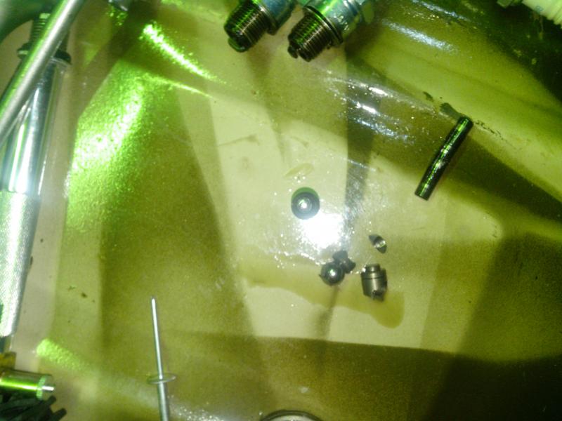

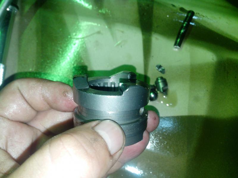

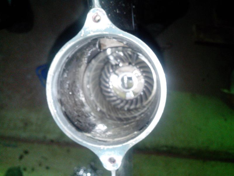

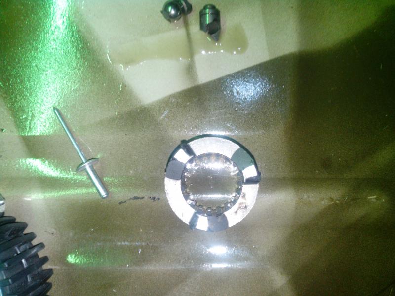

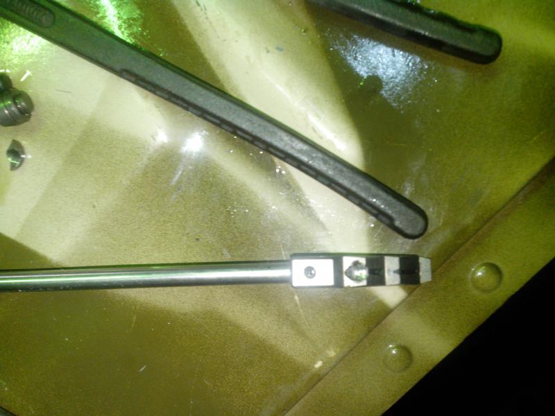

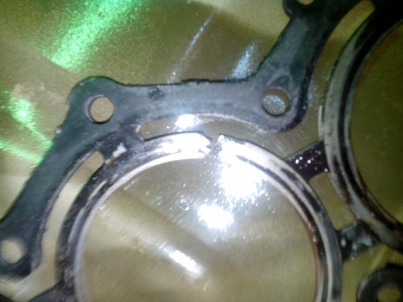

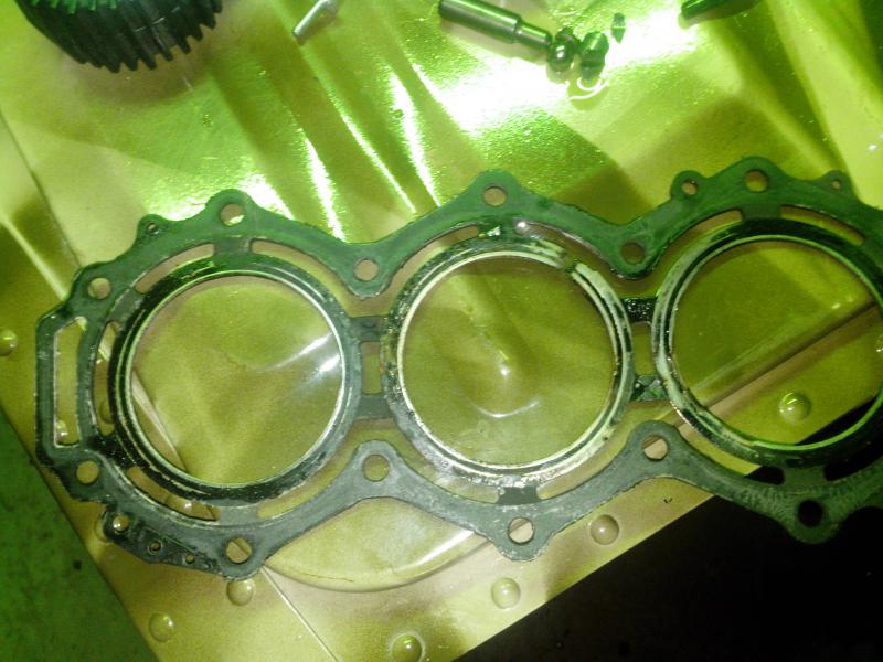

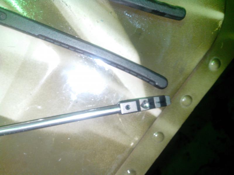

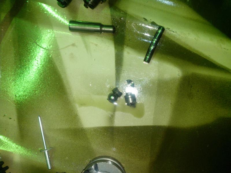

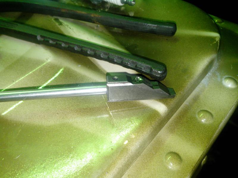

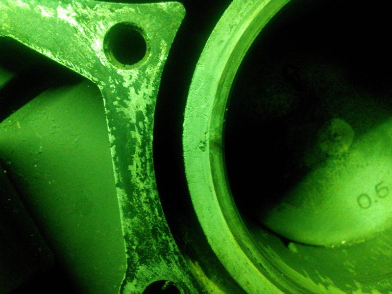

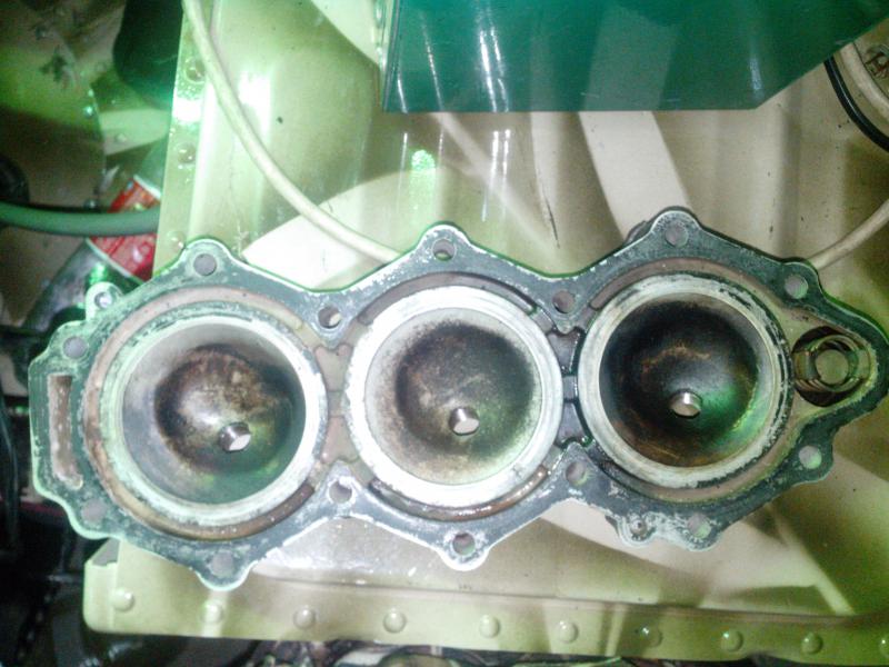

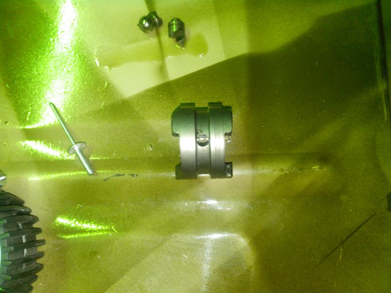

Всем добрый вечер, проблема в следующем. появилась эмульсия во втором цилиндре и пропала задняя скорость вскрытие показало следующее.

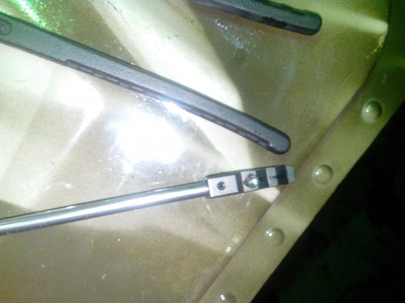

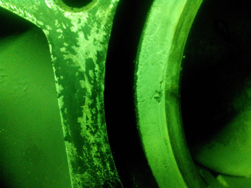

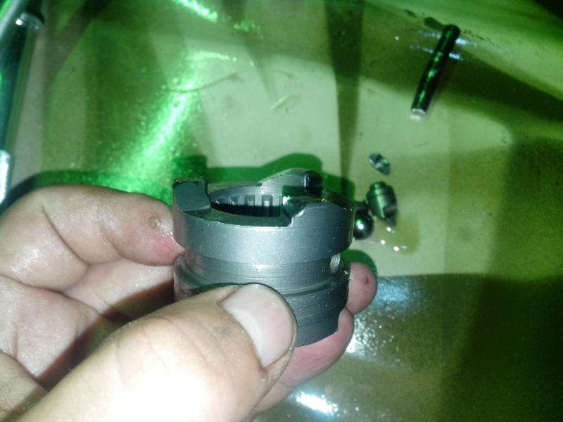

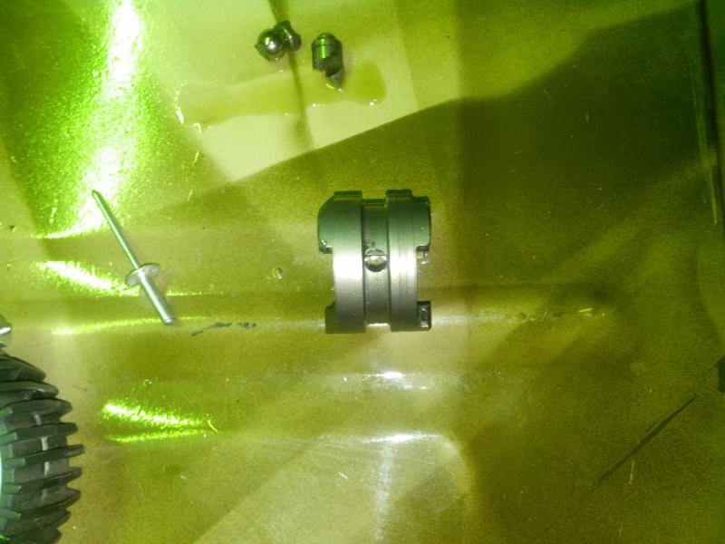

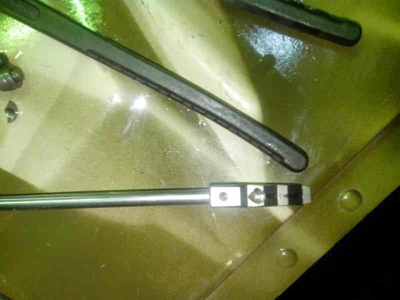

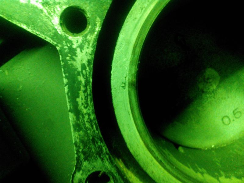

На головке и на блоке имеются раковины, такое ощущение что при вскрытии чем то закоцали (ранее я писал что мотор до меня капиталился) с головкой проще сегодня её уже тиранули. Такой вопрос что скажите про блок, не хотелось бы разбирать дальше мотор дальше чтобы тереть блок. На редукторе шарик аж прикипел к толкателю. Еще хотел спросить где заказать запчасти, чтобы не дорого и быстро с доставкой ну и ассортимент был. Может Луха с соседнего Волгограда поможет? Вот список запчастей.

Всем спасибо за "помощь и советы" по ремонту и заказу запчастей на Тоху 50, все сделал собрал все работает. Кстати как сказал один опытный мастер причина моей поломки редуктора была в неправильной регулировке троса реверса. А головка была поведенной. Теперь обрисовалась следующая проблема, не работает первый цилиндр на моторе, искра есть топливо по ходу тоже (свеча мокрая)компрессия 8,5кг. Заметил интересную штуку, с карба 1 цилиндра топливо херачит практически струей, чего не наблюдается со 2 и 3 цилиндром. Пробовал отключить топливо от первого цилиндра но тогда мотор совсем перестает работать, ну кто что посоветует на этот раз?
