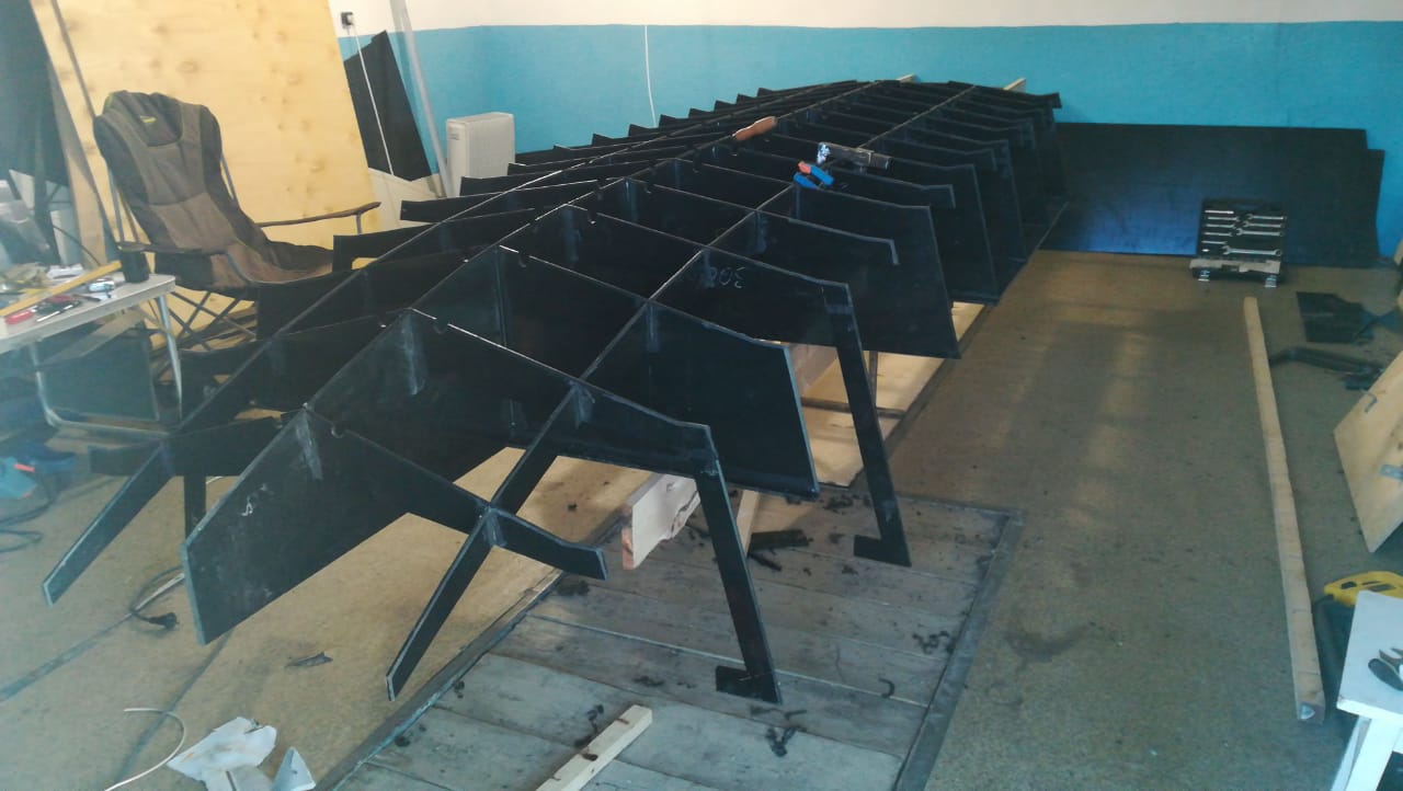

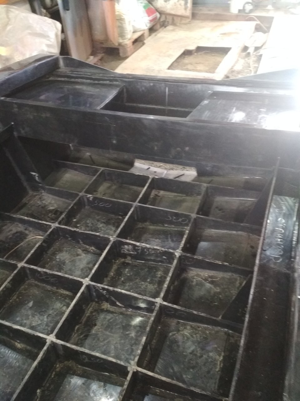

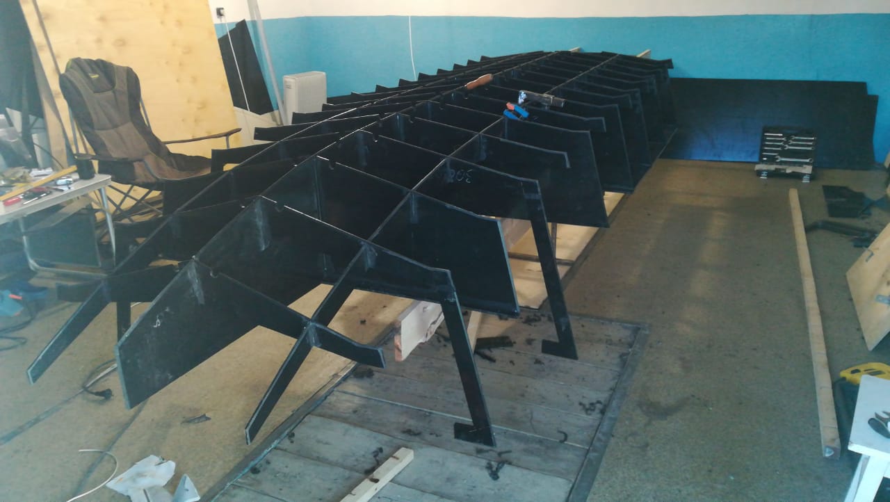

Всем привет, продолжаем обсуждать лодку пнд под подвесной водомёт.
Представляю мою новую лодку проект "Тура 460". Заказчик Я, Разработчик и производитель - Андрей Сапунов г. Зерноград Ростовской области.
Лодка в процессе производства:
Интересно где собрался на пнд-шке гонять ? На Вижае ? За харьком ?
Мотор какой будет ?
Выкладывай схему тоннеля - будем посмотреть )))
Продольные реданы будут ? Подозреваю что нет ?))
Потом общий вес не забудь пожалста выложить. Шибко интересно а то вдруг тоже в твою религию запишусь )))) Это дело опасное ))

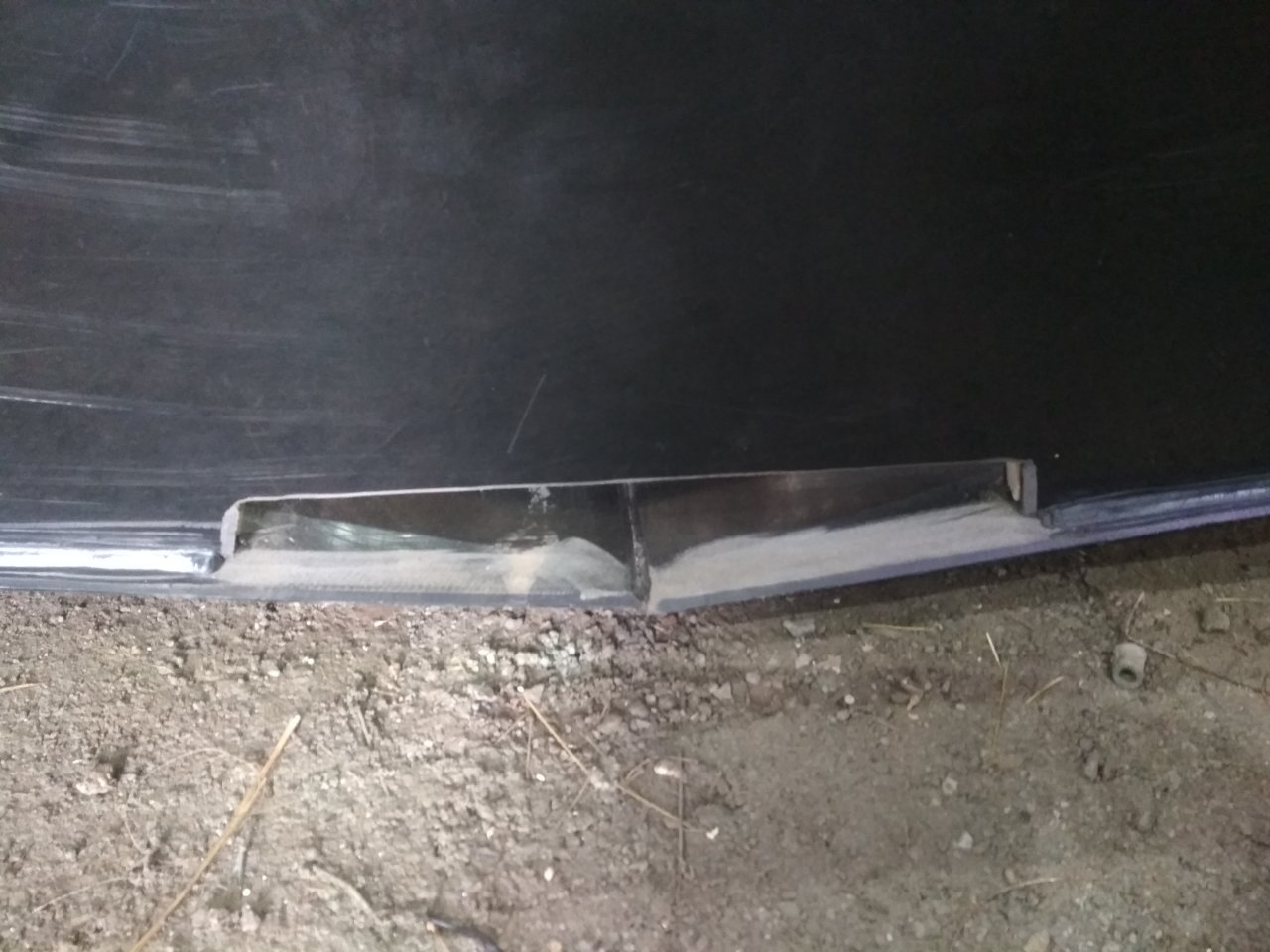

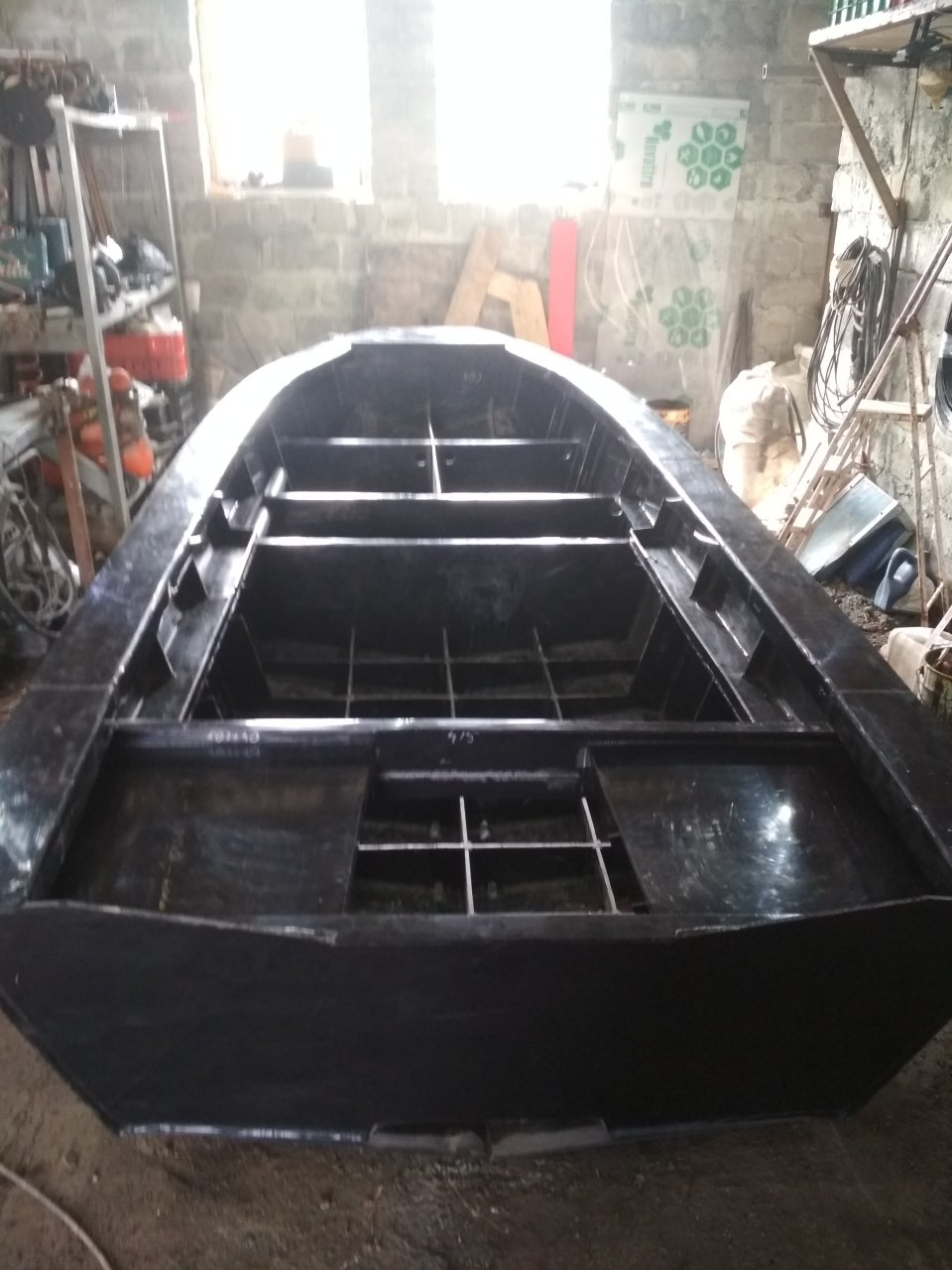

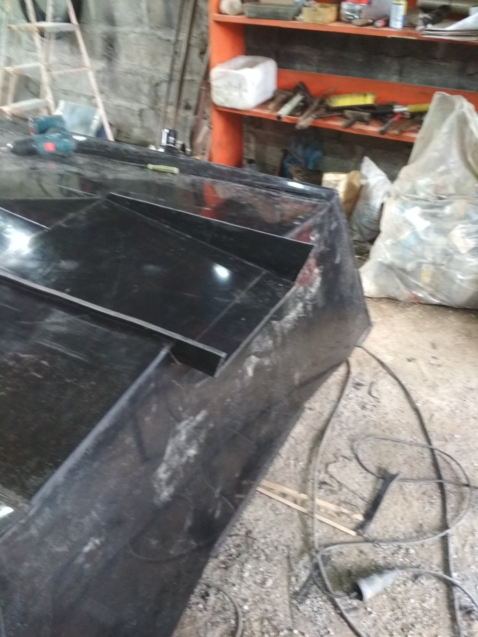

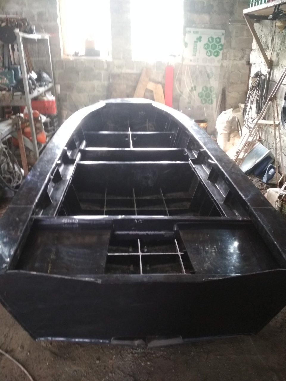

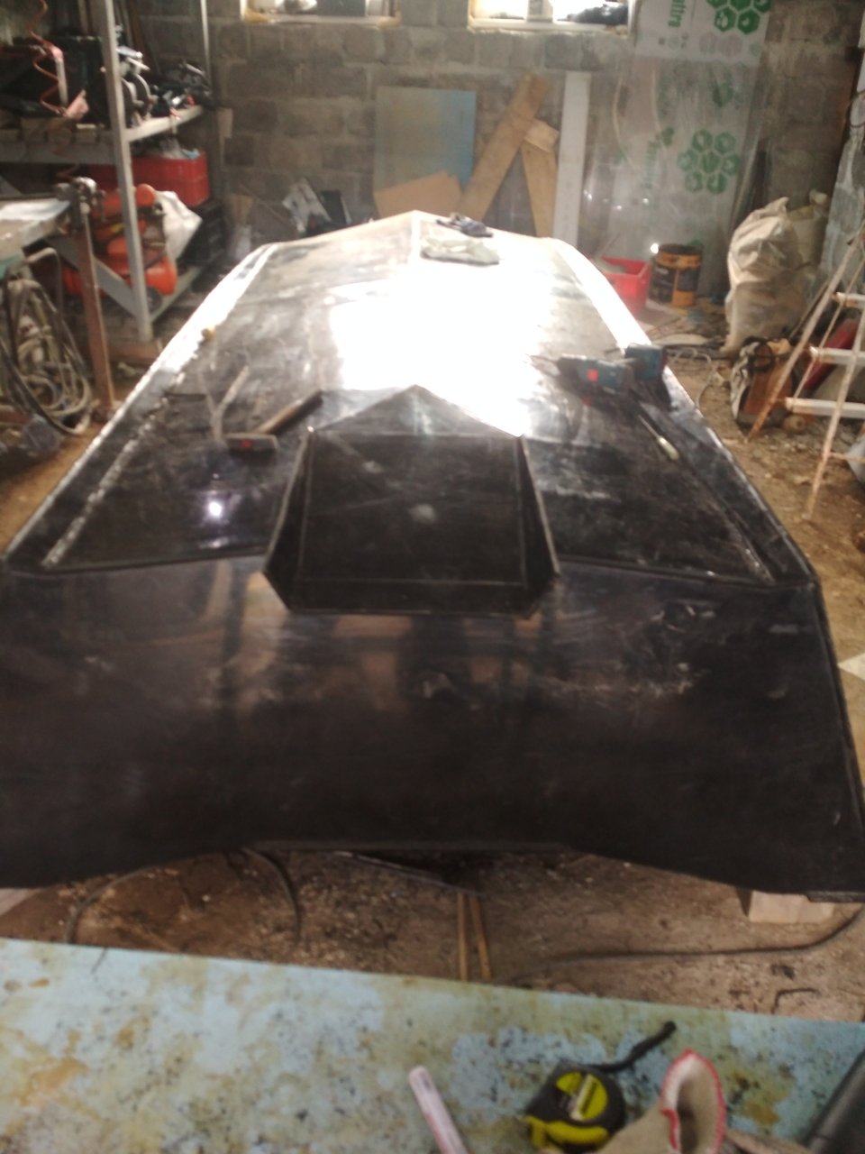

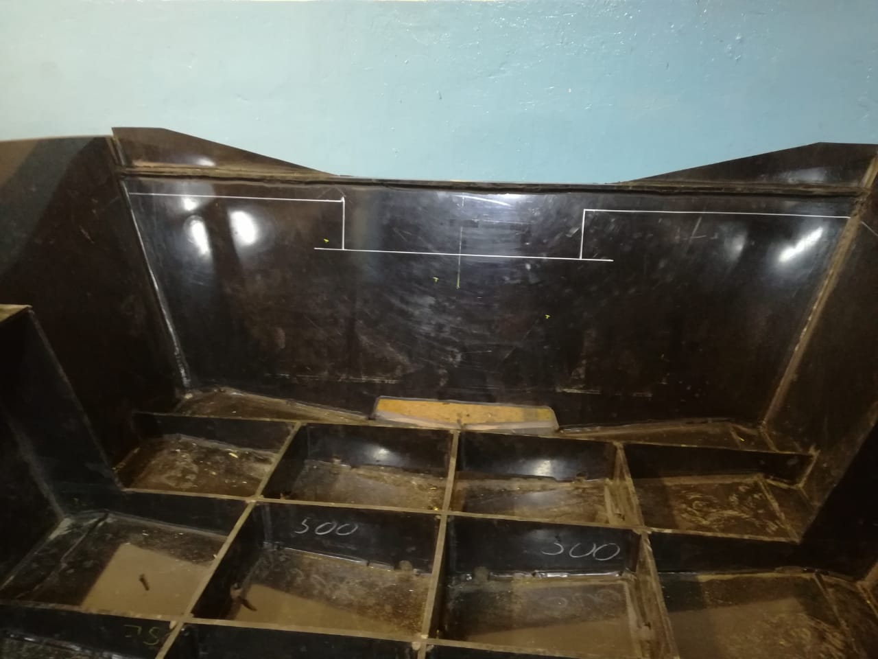

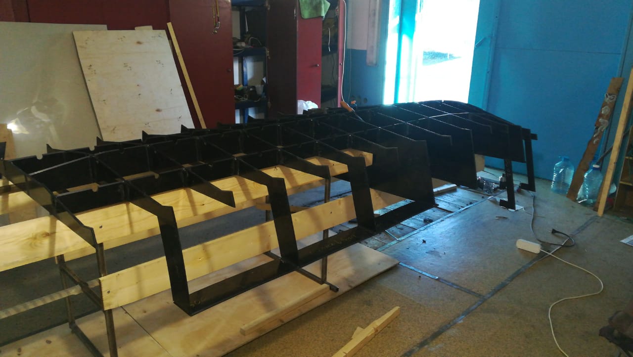

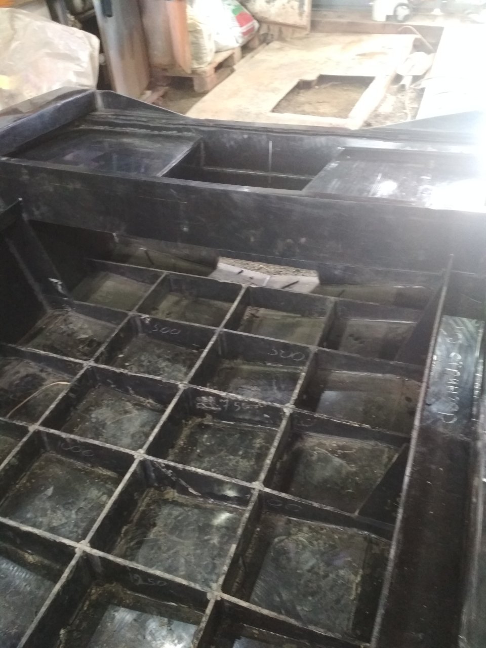

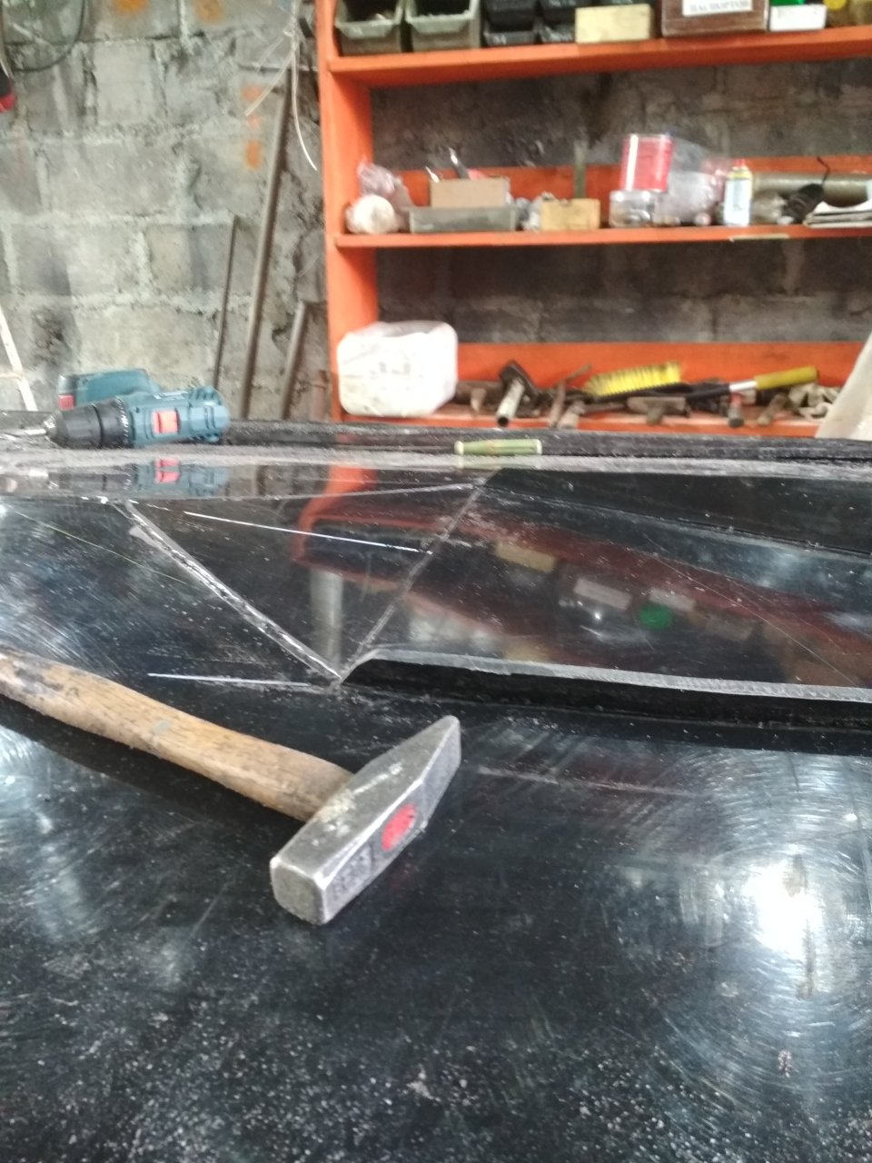

На данный момент лодка уже у меня, выглядит так:
177952177953177954
Осталось вварить тоннель, установить полы и фишплатформу. Варить буду сам, закупил оборудование. пока учу матчасть и тренируюсь на обрезках. Вопрос по тоннелю: Делать буду по чертежу от аутброрд джет (ранее здесь выкладывался) если его удлиннить миллиметров на 50 (до второго шпангоута) ходовые качества не ухудшатся?

За такие фотки я б отругал по отечески...ну что это такое ни фига не видно
Мыльницу хоть возми чтоли
Какие 50мм куда ? Ничего не видно толком.
Блин тяжёленькая я б сказал....

Вот они конкуренты )) А я думаю чо харька не стало
Ладно приезжай встретим как родного ))
Ещё не конкуренты, водомет только начну на этой лодке эксплуатировать.

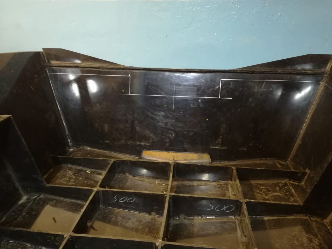

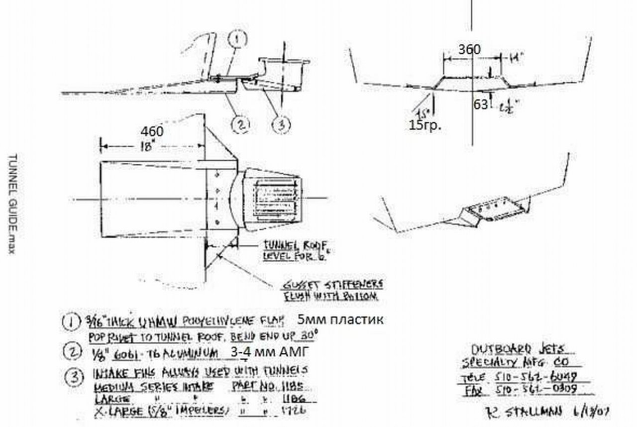

50 мм от транца в сторону носа (хочу увеличить длину тоннеля). Цель - довести потолок тоннеля до второго шпангоута для жесткости конструкции.
Тяжеленькая - это да, уж как получилась.
Килеватость на транце 7 градусов, на миделе 20.
Высота борта на миделе 680мм.
Данный корпус задумывался как "экспедиционная" лодка с претензией на универсальность, чтоб и по водохранилищу (по волне), и по относительно мелким рекам типа Чусовой или Колвы можно было не торопясь путешествовать.

5см в длину это вообще ничто для тоннеля, делай конечно чем длиннее тоннель тем лучше. Наполняемость и поток больше.

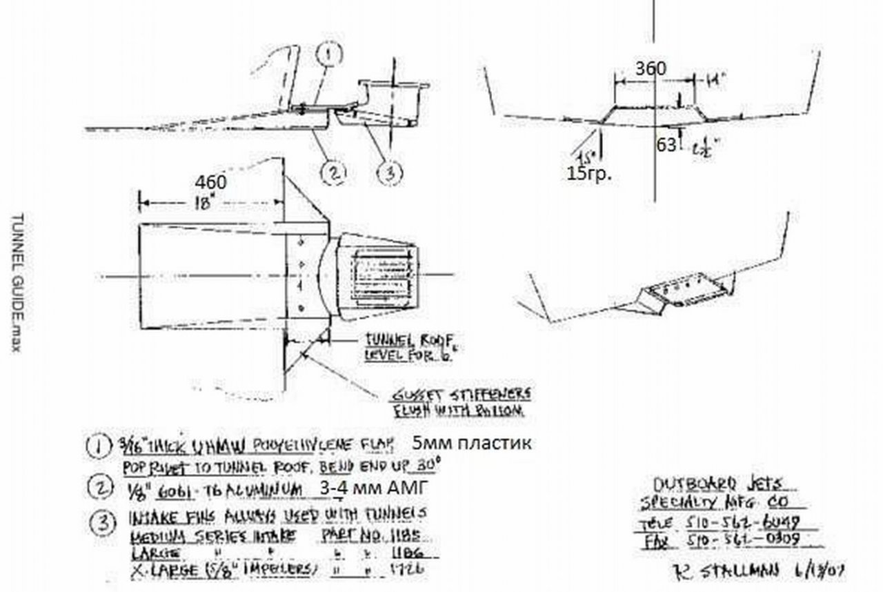

Вот для это здесь и задаю вопрос - туннель буду делать сам, в ближайшее время, могу сделать любую форму и длину, Исходный чертеж Вот:177957

По длине и ширине лодки всё берётся. Поищи формулы. Вот чего чего а по схеме не скажу.
Тут веть ещё и высота и ширина поджатия струи имеет значение. Чтоб не размазывало струю в ширь Сорри я в этих расчётах пас. Наверное у аналогов легче скопировать.
На тоннельном соларе много ездил а эти хз...
Высота 63мм не мало ?
А почему именно трапецией а не чётко выраженным прямоугольником ?? Вектор напора будет ускользать имхо. Я б себе точно не стал бы делать трапецией.
Приветствую!
Фото лодки не очень информативные получились, днище вообще не увидел, но в общем, выглядит не плохо.
По тоннелю, имхо + 50 мм не будет критичным, при соблюдении остальной геометрии и пропорций.
Тоннель на чертеже, от производителя улиток, это им рекомендованы размеры, форма и т.д., про форму "трапецией", так это как раз для наполнения и поджатия потока сделано.
Буду делать по чертежу + 50мм. длинны

На счёт трапеции я лично сомневаюсь. На мотолодке есть много опытных водомутчиков.

Если ты не видишь на чертеже, что такая форма тоннеля создаёт поджатие, то это не вопрос "доверия" к кому то, это способность читать чертёж и моделировать происходящие процессы.
2 113

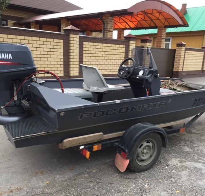

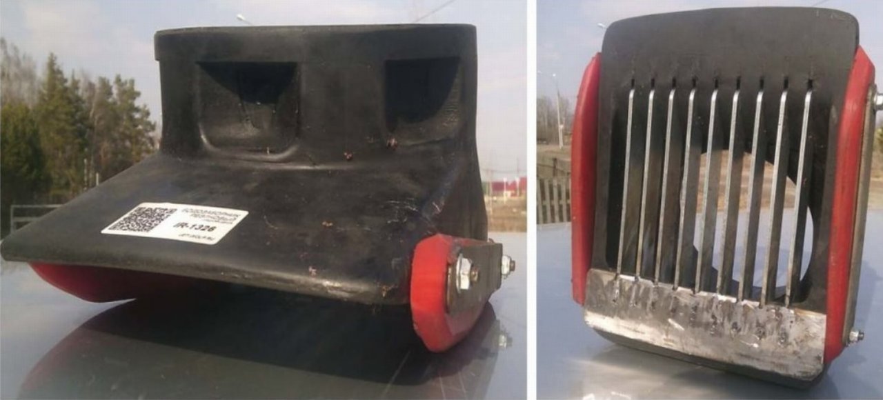

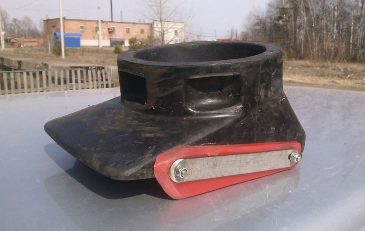

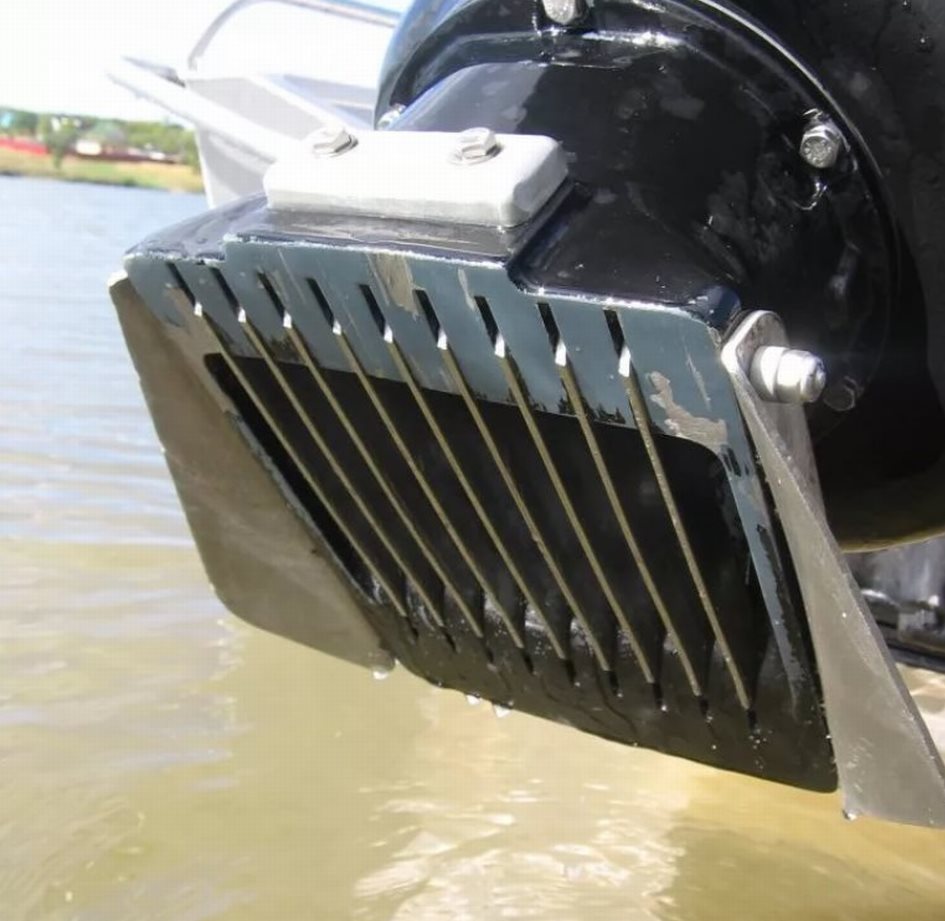

Подумай ещё сразу о доработке интейка, на чертеже она есть, но внимание на этом не акцентировано и размеры не указаны, типа такого:
178150

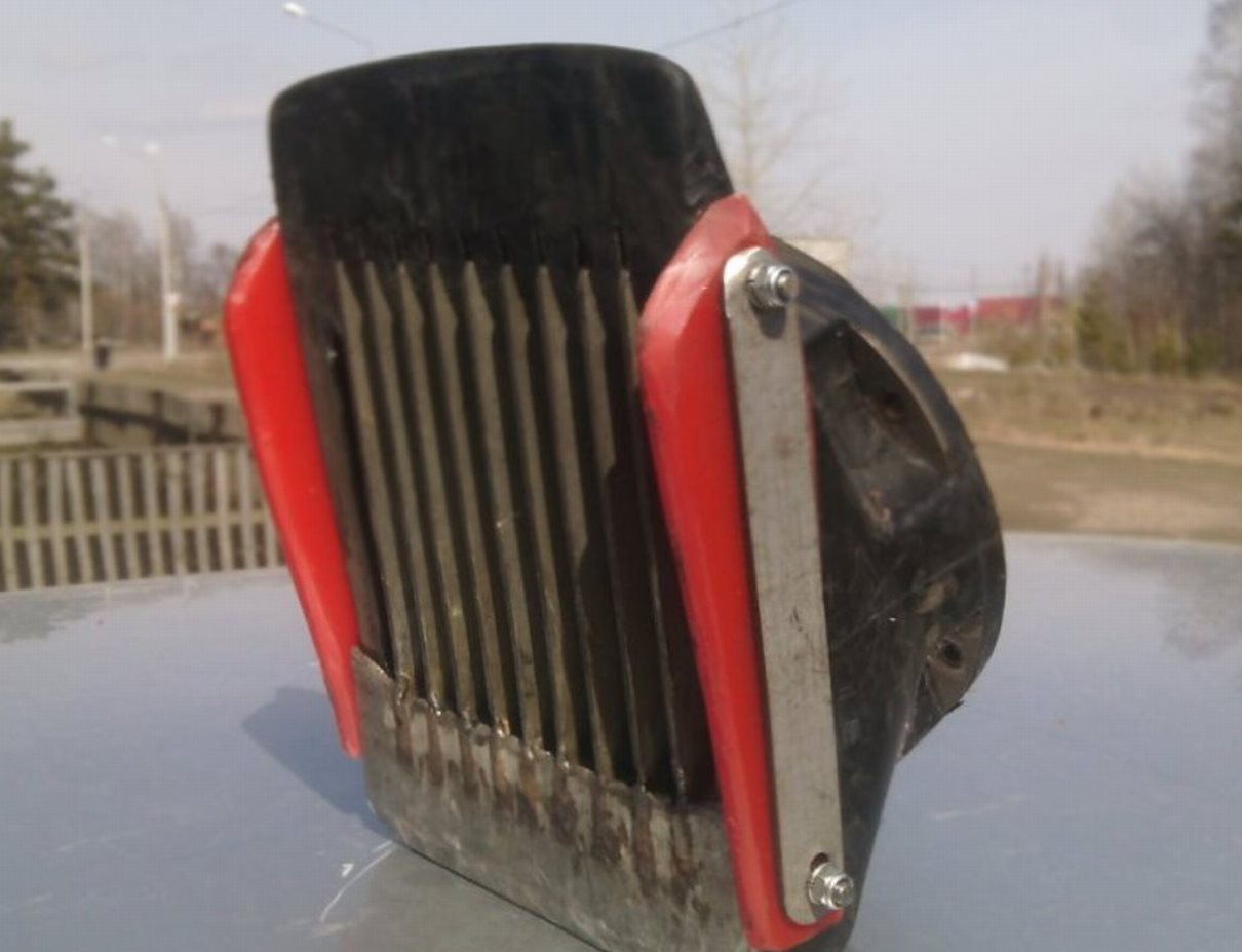

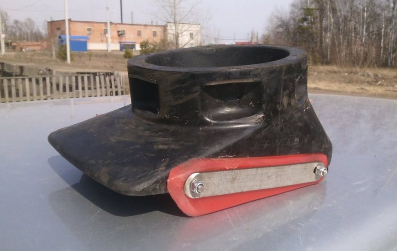

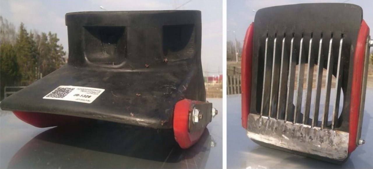

Ставили подобные "крылышки" на 25 джет, эффект положительный.

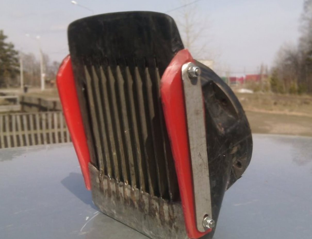

Попадался и такой вариант, очень понравился, лично не пробовал, но по отзывам отлично работает, помогает формировать поток и как доп\защита интейка получается:
178151 178152 178153
Для этого варианта, у тебя как раз обрезки ПНД будут. :drinks:

Принял решение делать по чертежу оутборда.
Правильное решение, ни чего нового там не сказали, единственный на мой взгляд полезный совет, который там дали, это сделать вентиляцию тоннеля.
Но до его воплощения, надо провести ходовые испытания и уже по их итогам принимать решение, да\ нет.

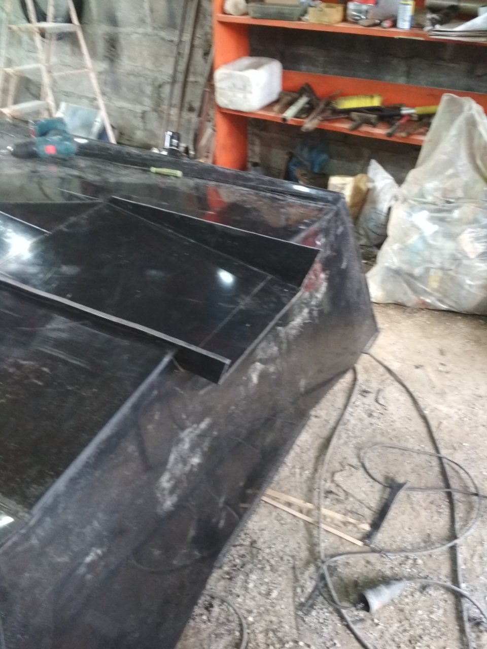

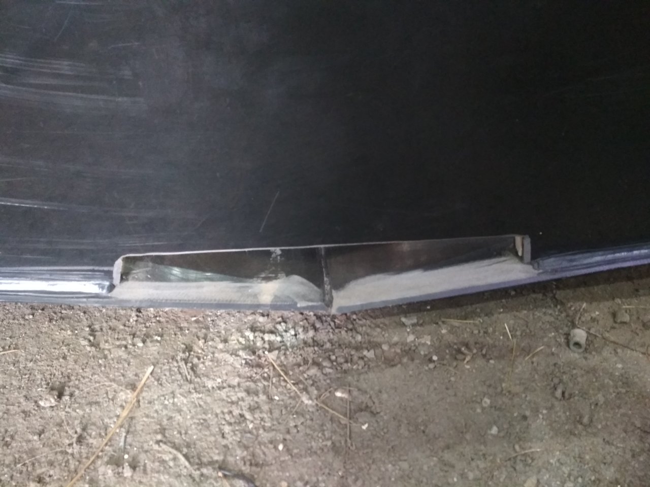

179597179599179598

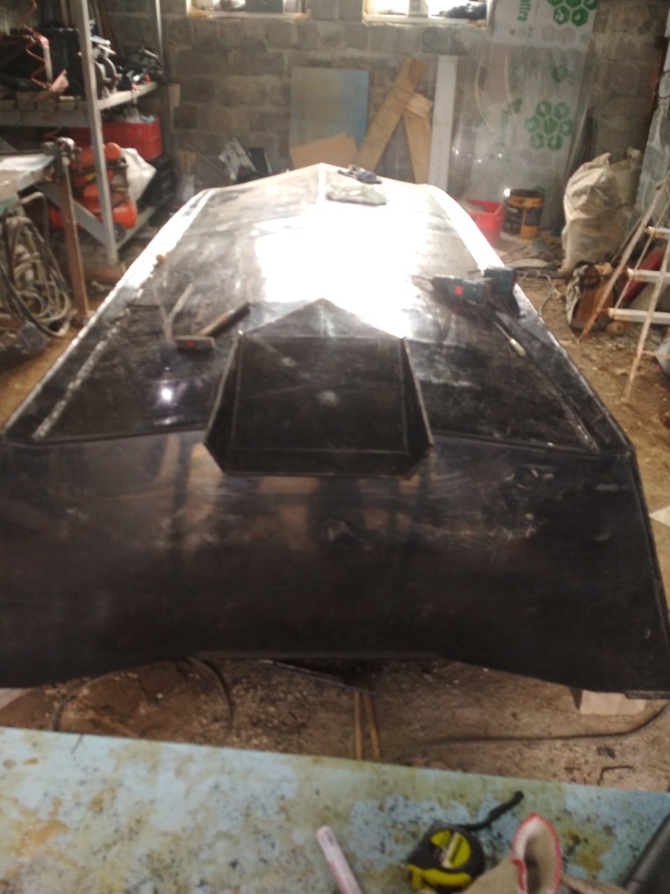

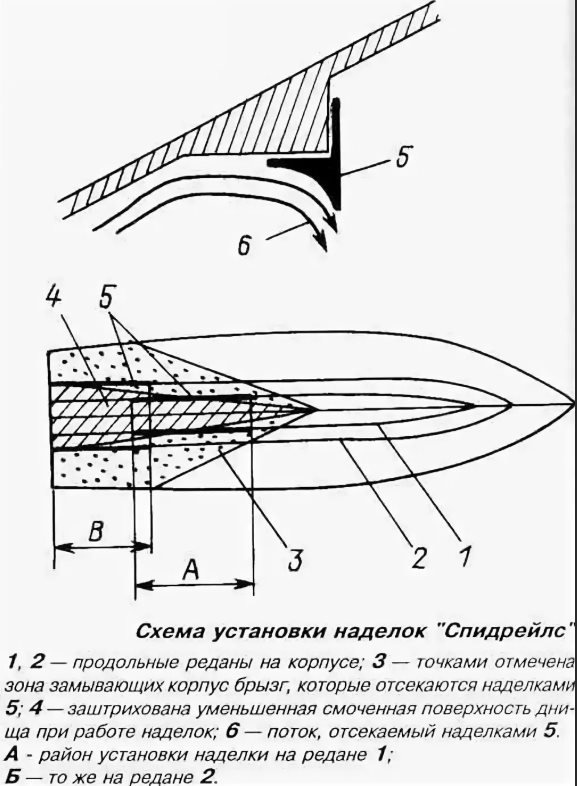

Вопрос сообществу: Будут эти "бортики" полезны?, Как реданы например, ну и как доп защита водозаборника при переезде через бревно?....
2 113

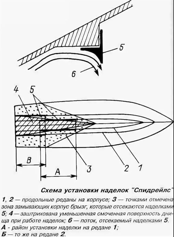

Имхо, скорее будут вредны, чем полезны.
При прямолинейном движении да, возможно будут помогать формировать поток под интейк, но при движении по радиусу, будут тот же поток сбивать. но это мне так видится.
Есть похожее по сути решение, для корпусов с гидролыжей - "наделки Спидрейлс":
179601
Можешь поэкспериментировать, попробовать на воде и если не "покатит", состругать лишнее.
