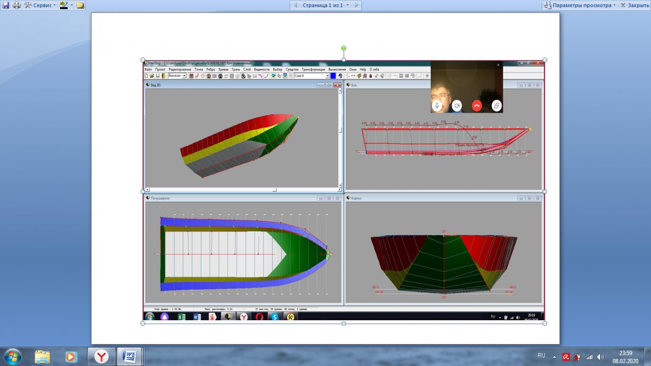

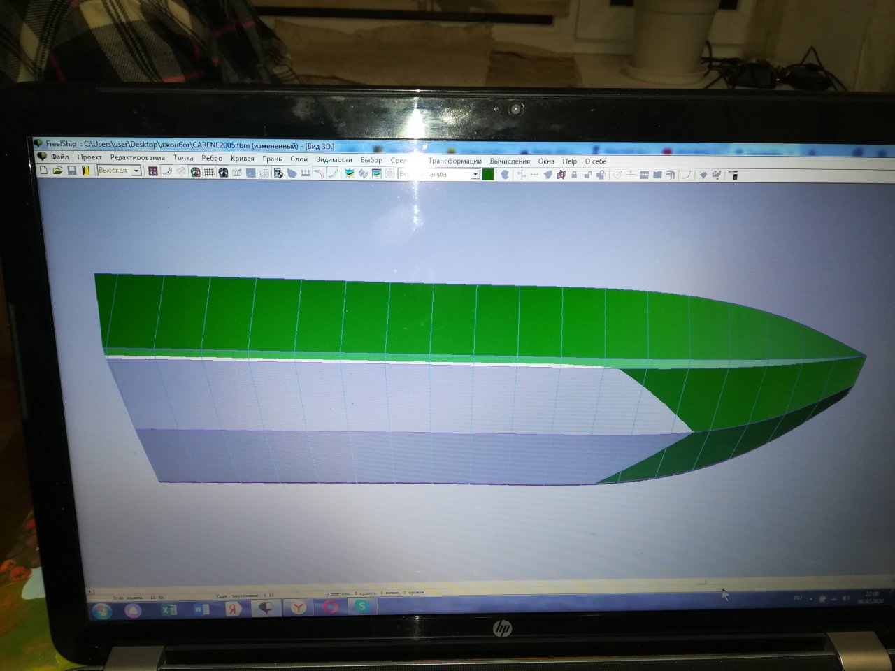

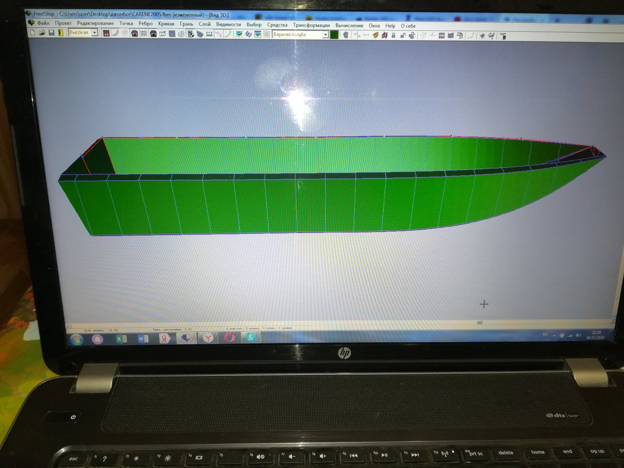

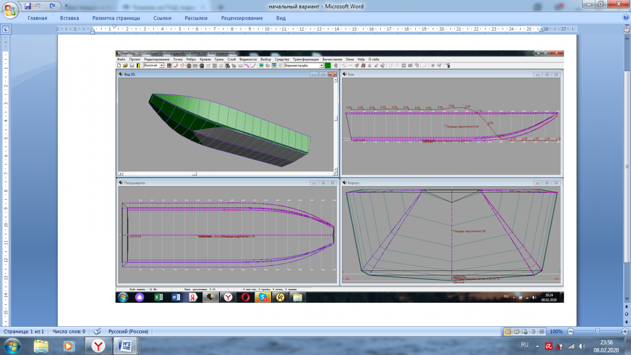

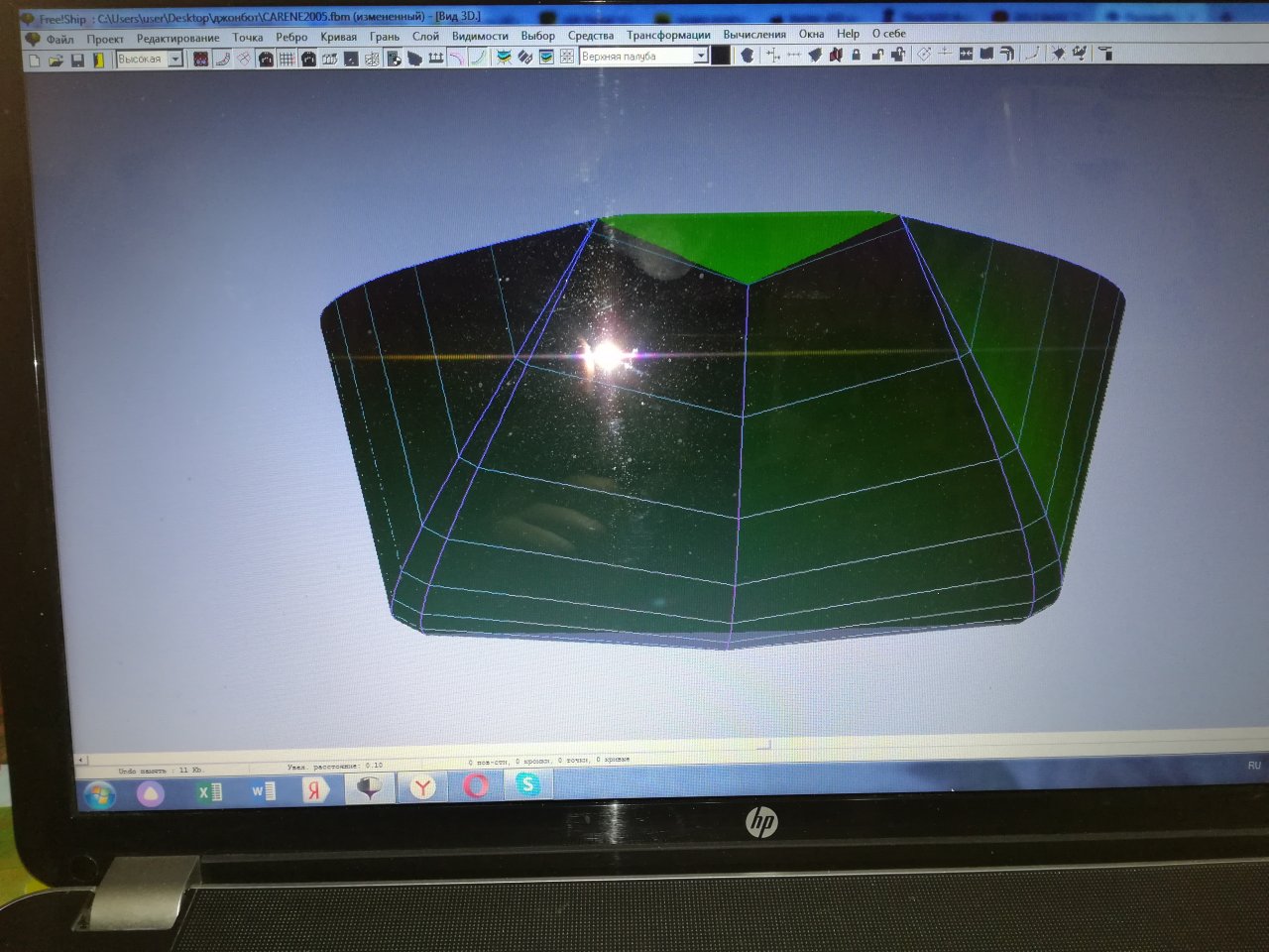

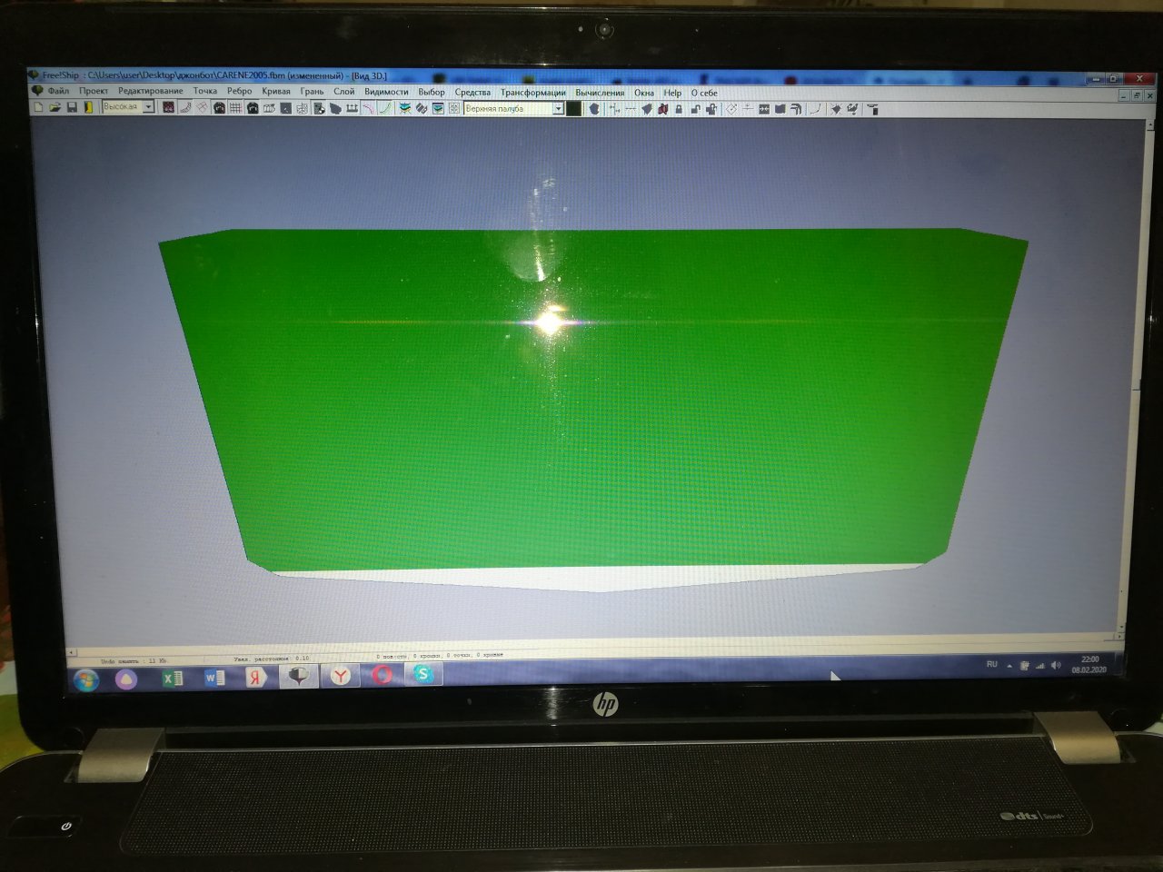

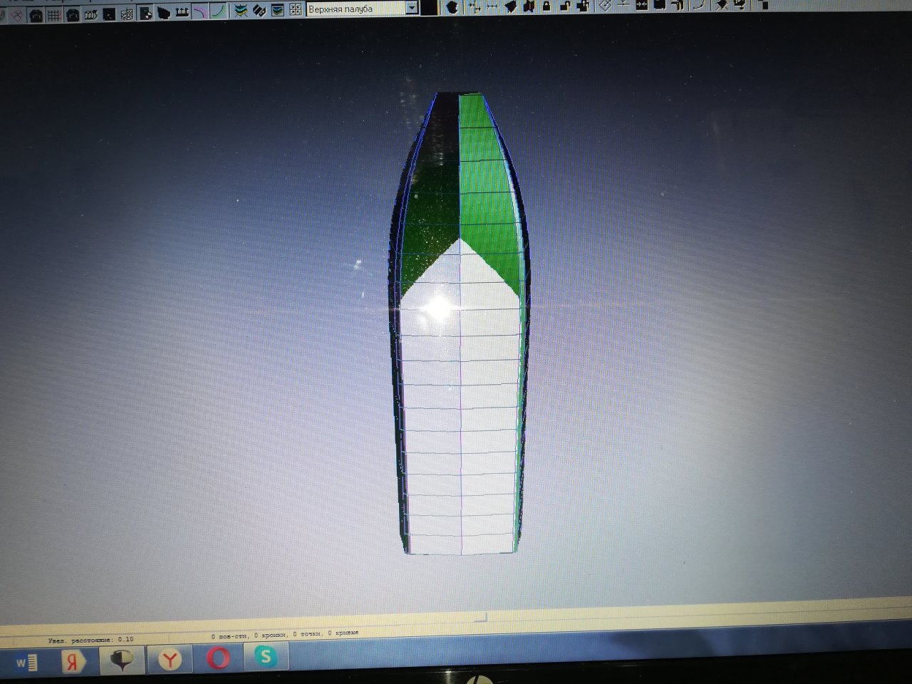

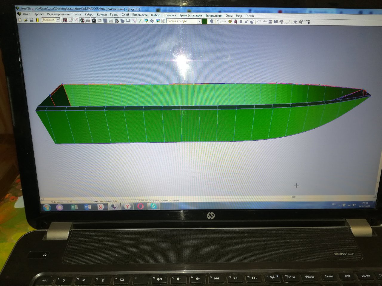

Разговаривал я сегодня с этим производителем по телефону (Андрей Оверин его зовут), лодки он действительно не плохие делает и комплектация базовая богатая и цена на лодку как на видео всего 80.000 рублей.
Но так же никаких сертификатов нет. - Регистрируйте как "самострой" говорит или с ГИМС "договоритесь" по знакомству....
В общем подумываю уже свой Крым кромсать. Тоннели, гидролыжи в него варить (жалко резать корпус)...Или водомёт продавать и взять 9,9(20). Всю голову сломал уже, а сезон не за горами....

Примерно такая лодка нужна для малых рек, плюсом к той, что на видео - тоннель и спонсоны, посмотри как парни делают:
Если к плоскому дну прилепить спонсоны, не катамаран ли получится?
