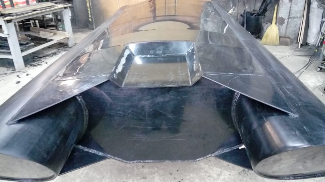

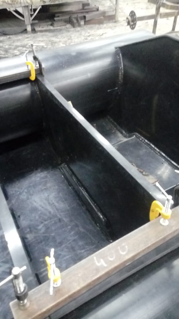

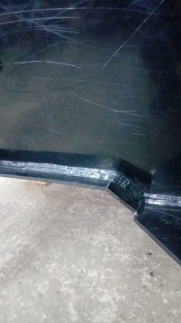

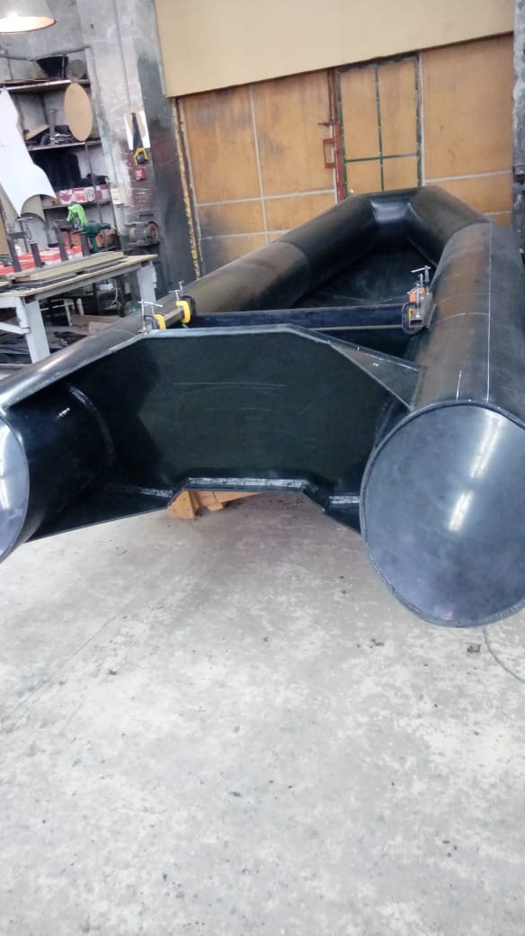

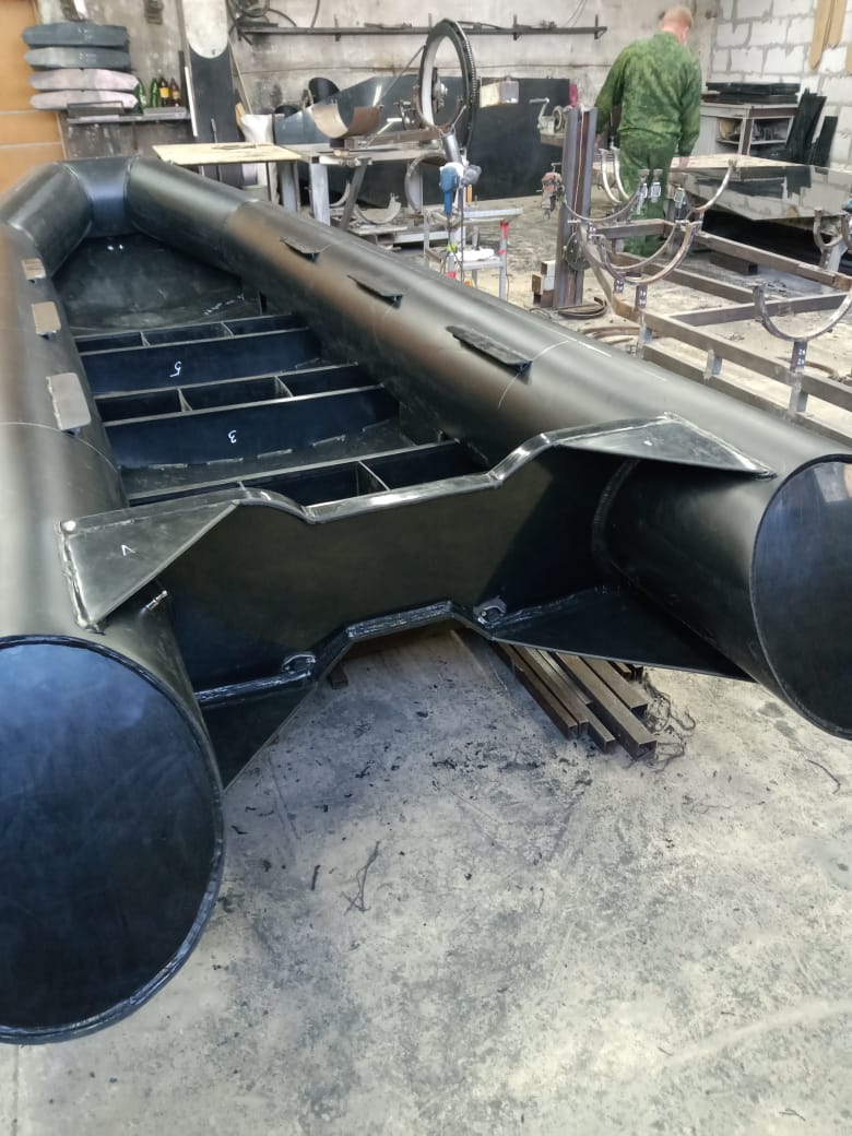

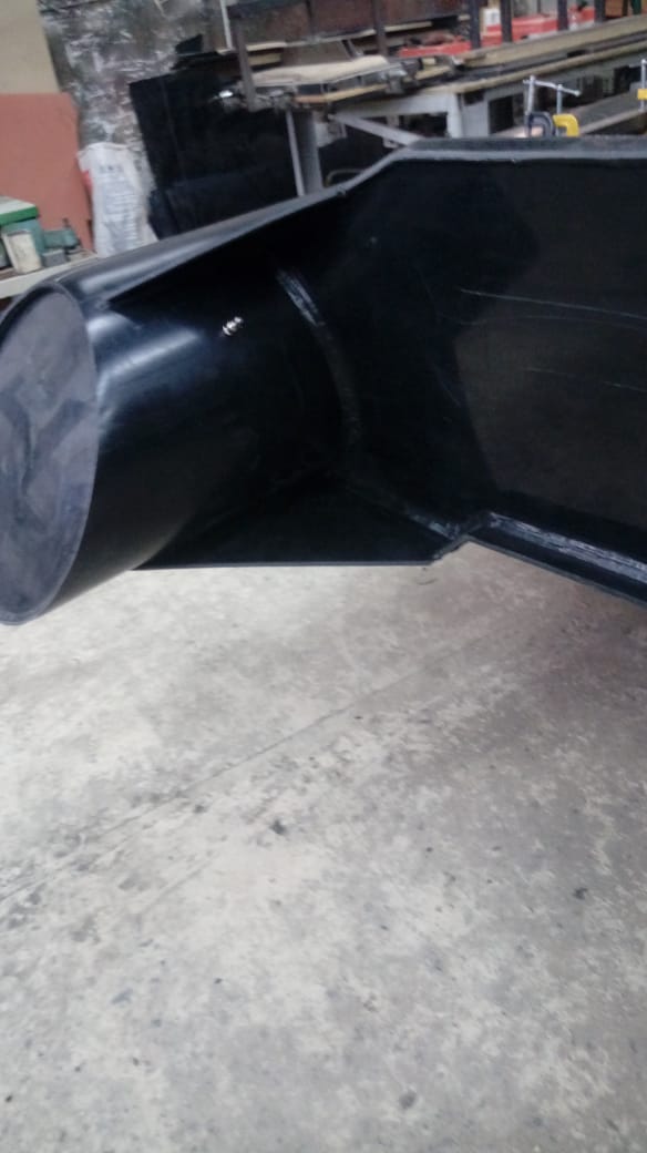

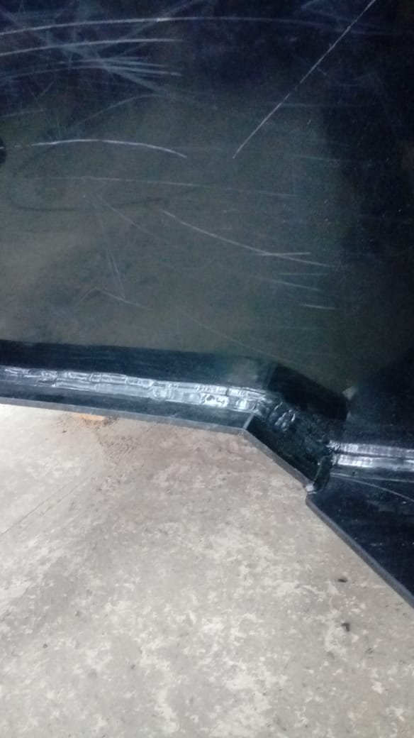

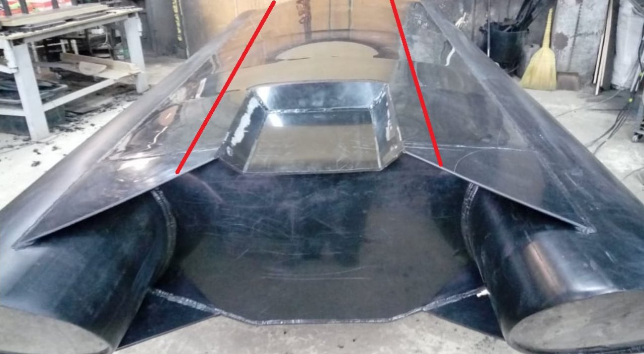

Доброго всем времени, подскажите будет ли работать туннель такой формы с подвесником Mercury F 25 MLH JET?
172334
Заход в туннель со дна 45 градусов.
2 113
Будет, но скорее всего хреново.

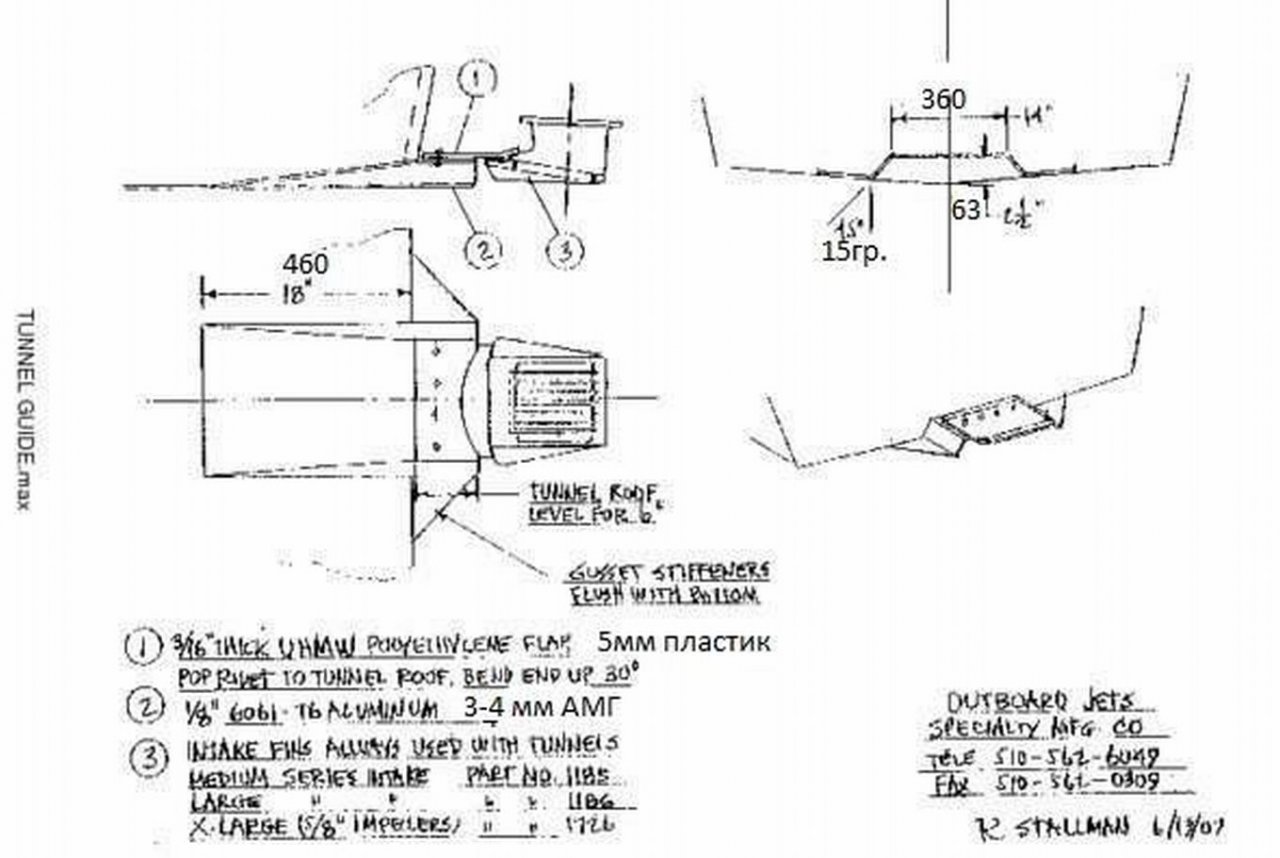

Вот правильный тоннель под подвесник, "америкосовкого" образца:

Лодка пока у производителя, готовность 70%, в течении дней 10 ещё можно попросить исправить этот туннель. Что можно сделать? Увеличить длину, и уменьшить угол захода?172347 172348
Расстояние от транца до задней банки - 400 мм.
2 113
...Что можно сделать?
Сделать именно такой, как на приведённом мной чертеже, это чертёж от "аутборда", американского производителя водомётных насадок для подвесных моторов. Именно их "улитки" стоят в оригинале на мерках и прочих моторах, с них китайцы лепят свои поделки.
Не так сложно будет полностью переварить тоннель, пусть делают по чертежу и в дальнейшем делают именно такие.

То что на фото это жалкое подобие левой руки как грят проф. онанисты.
Следуйте советам Владимира. Только полноценный тоннель будет работать а не это жалкое подобие.
Как минимум нужны пара продольных реданов чтоб сгруппировать набегающий поток воды в этот тоннель.
А сам тоннель более забористым и длиннее.
А на фото полугруглое дно, поток воды устремится по вектору вправо и влево от лодки наружу вместо того чтоб лететь назад в тоннель.
Тоннель на фото как мне так шляпа полная.

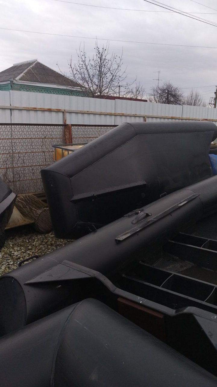

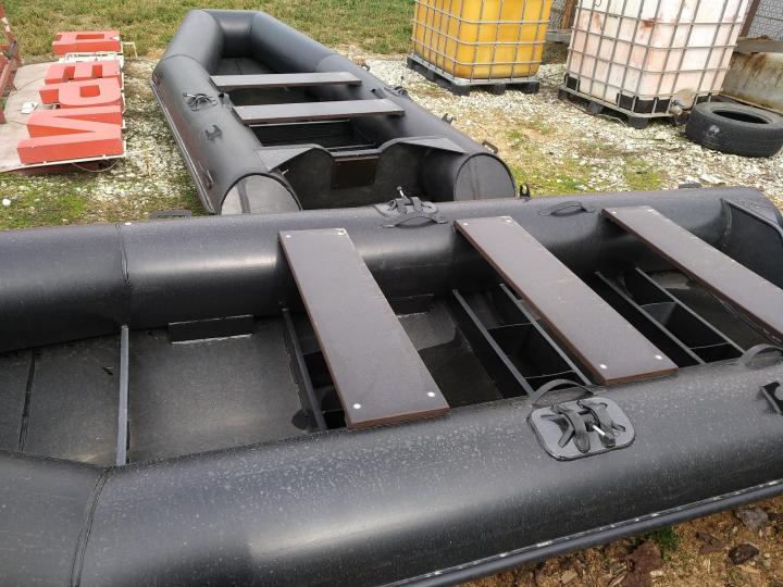

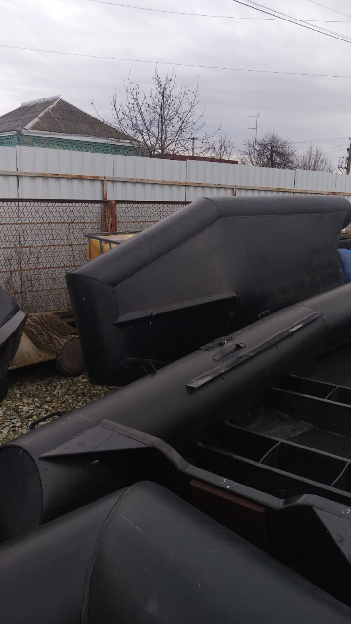

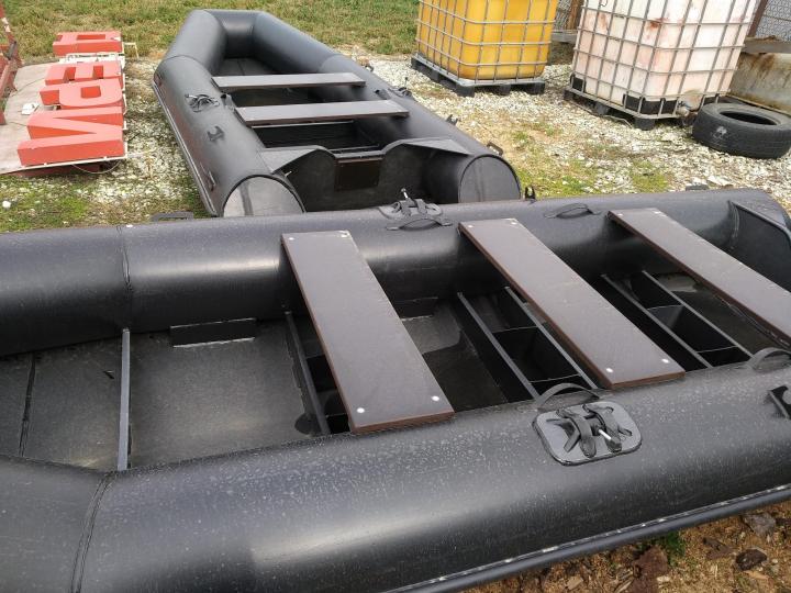

Ещё, кроме "кривого" тоннеля, не увидел продольного набора внутри кокпита, имхо, хотя бы килевой должен быть.
Это можно восполнить, установив пару реданов\ гидрошайб, кроме управляемости и формирования потока для тоннеля, как уже говорил РиО, дадут дополнительную жёсткость корпусу.
Вообще, фото лодки и днища с разных ракурсов, очень помогли бы "оценить" ситуацию.
АВИ
04.10.2019
96
Нижний Тагил
Север 450 джонбот
Mercury F 25 MLH JET.

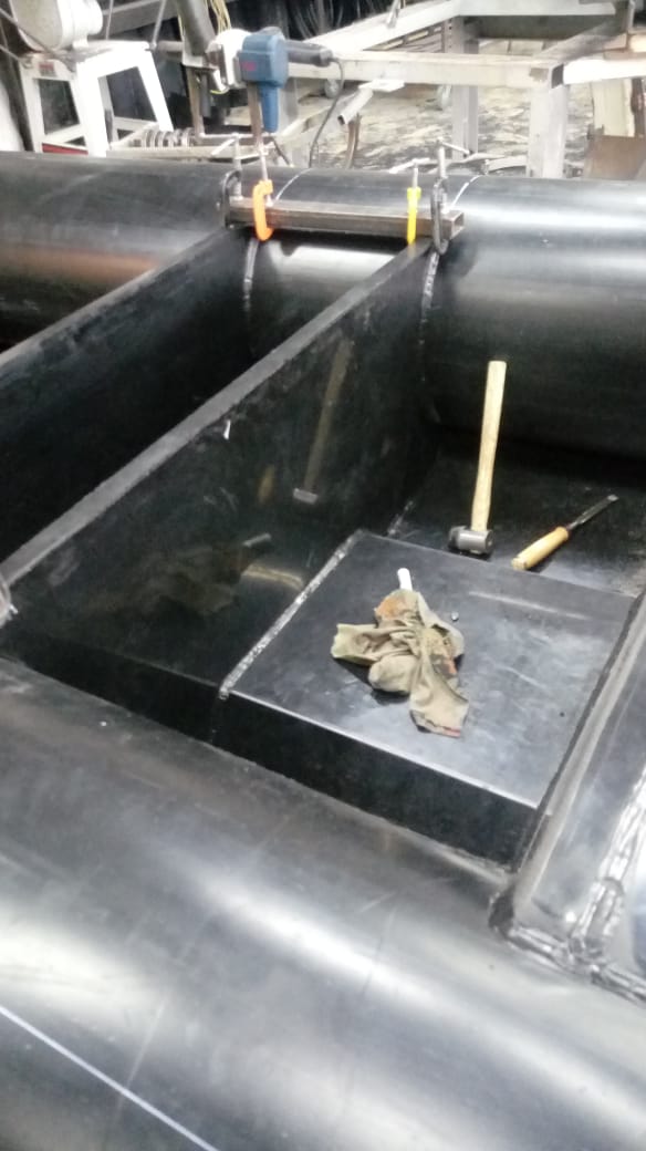

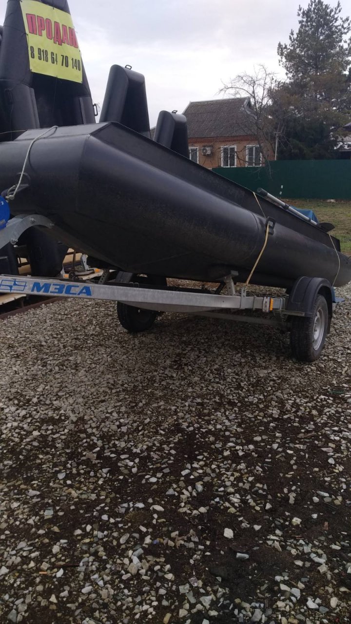

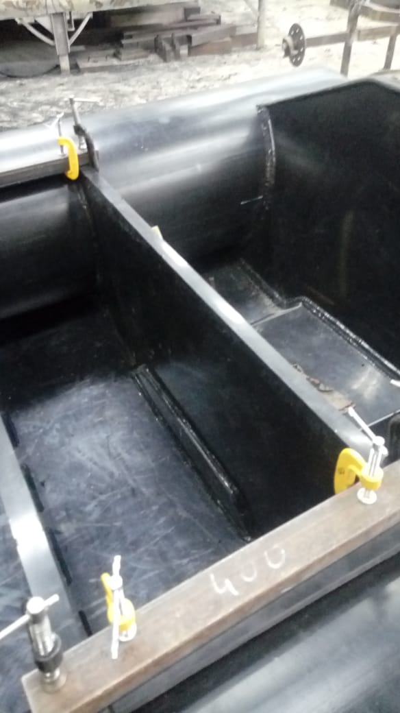

По днищу продольный набор не предусмотрен кажется, в место него в рундуках под банками короткие стрингера от стенки до стенки рундука, расстояние между рундуками 500 мм. Как я понял жесткость конструкции придают трубы и фальшборт выс 200 мм с "Т" образной накладкой с верху

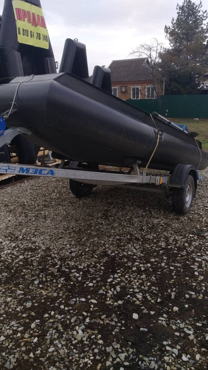

Эти фото не моей лодки, а с авито.

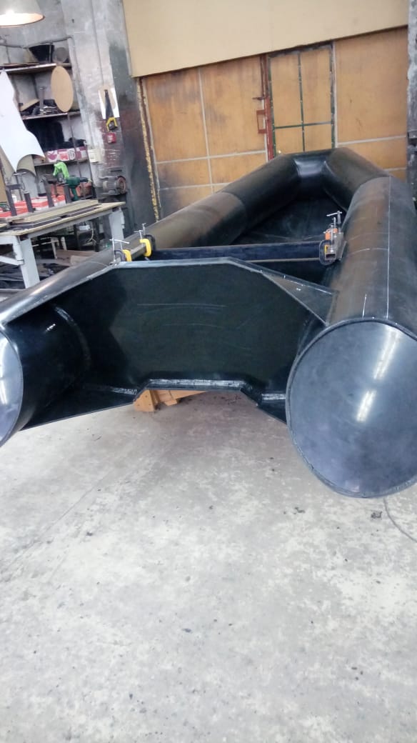

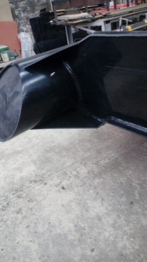

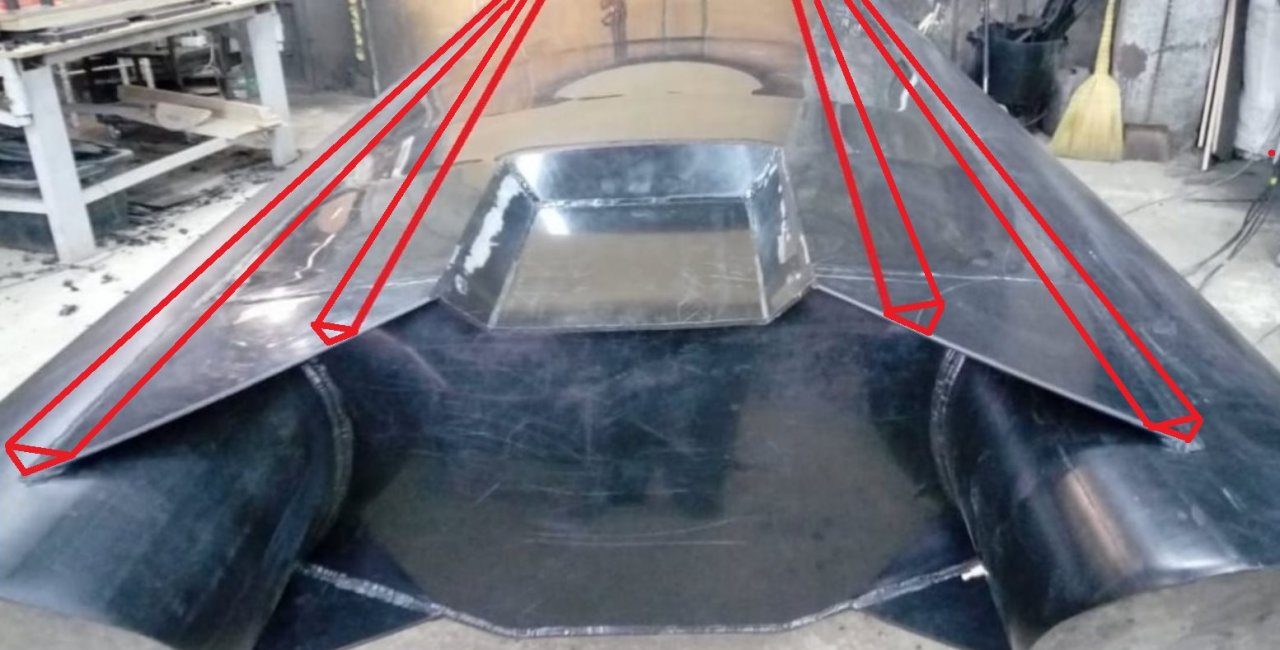

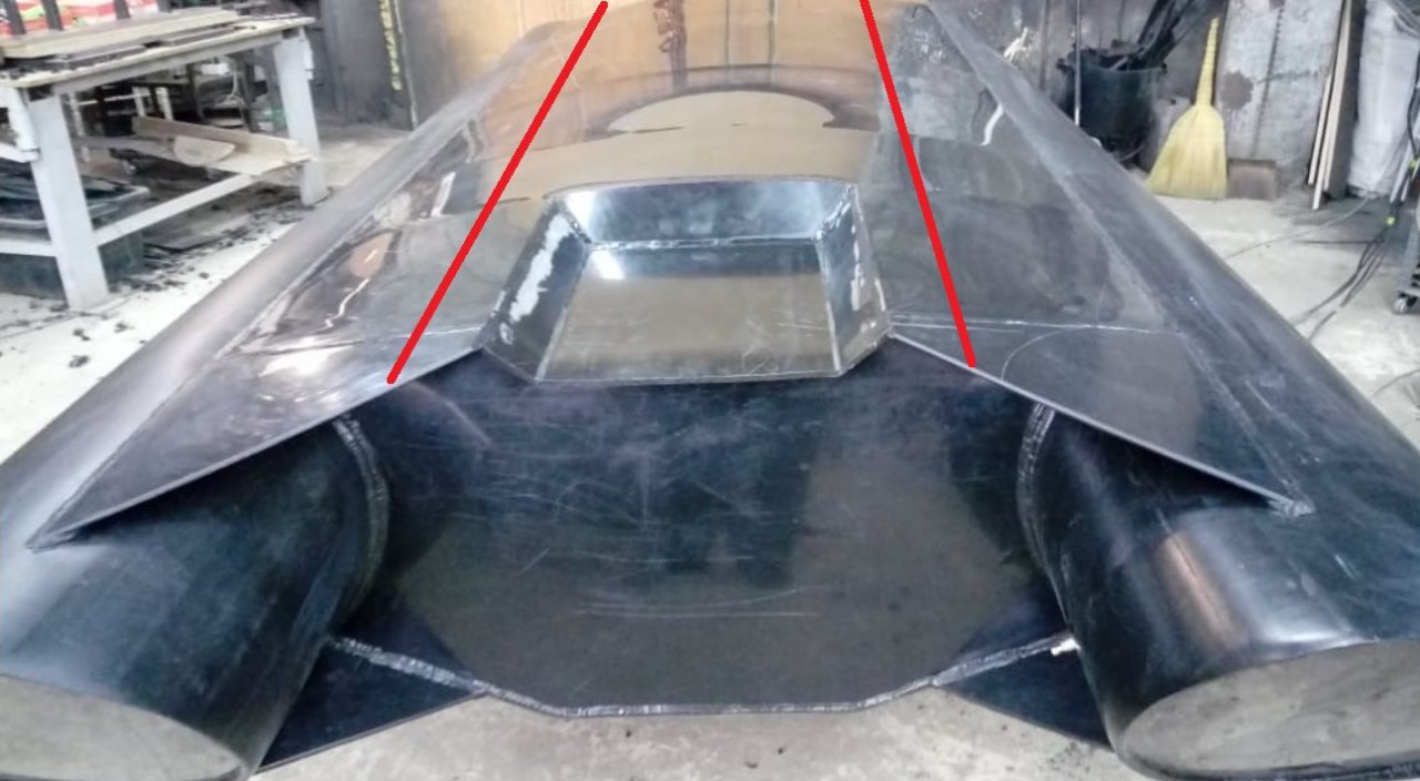

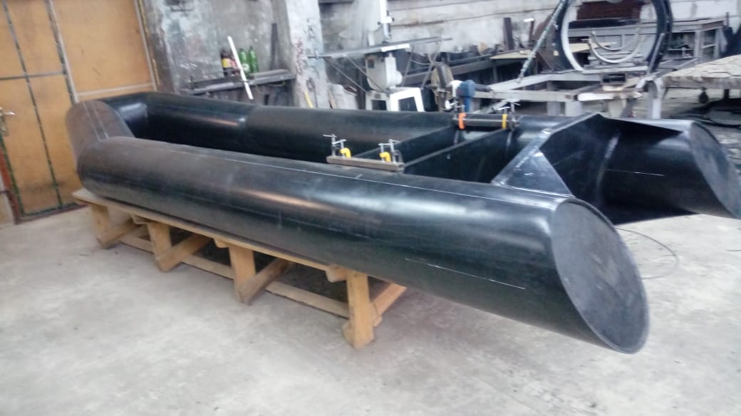

Продольные реданы на моей лодке предусмотрены 2 шт. прошу совета в каком месте их установить?

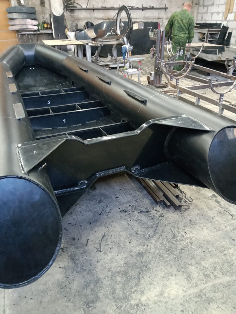

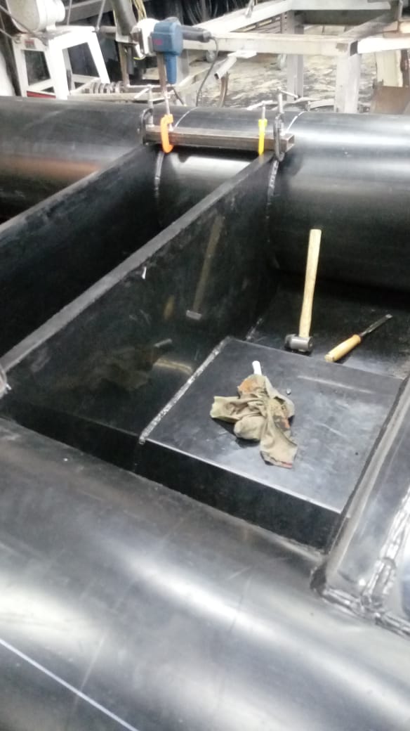

Фальшборта еще не приварены. Ниже фото моего корпуса:
2 113
Сложно "гадать" без полного представления о лодке, какие именно реданы будут и как она себя ведёт на воде, но исходя из того что на фото, где то здесь + \ - от\ до тоннеля:

Как то так мы и планировали...
Длинна лодки 4,5 м.
2 113
Длинна лодки 4,5 м.

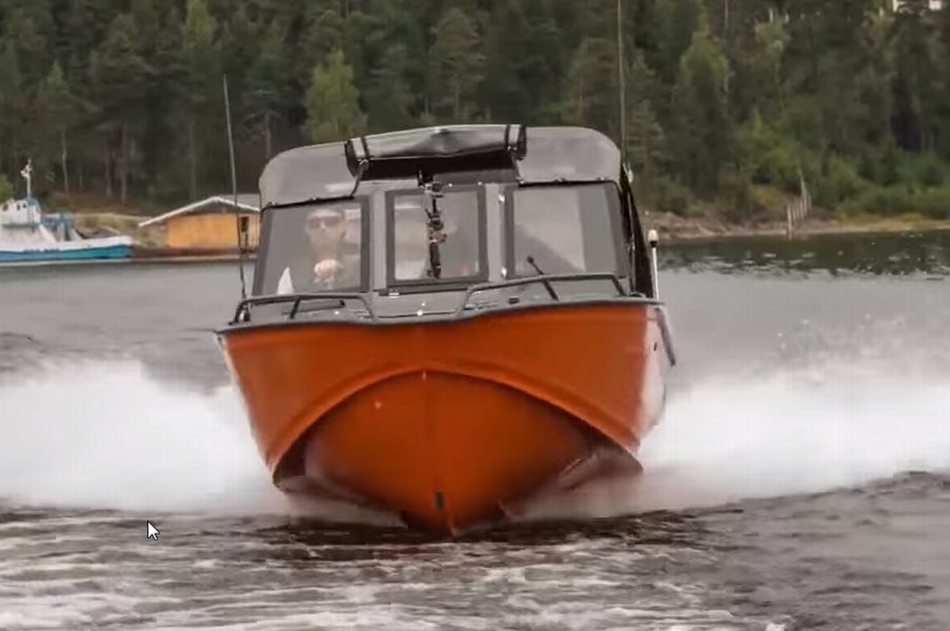

Имхо, но будет лучше две пары реданов, точнее пара реданов и пара скуловых брызгоотбойников, плюсом на "баллоны" приклеить, "молдинг" брызгоотбойник от ПВХ лодок или сделать такой из ПНД. Без этого, поток из под днища будет "зализывать" на круглых бортах.
Вот по этому принципу:
172406
От них будет примерно такой эффект:
172407

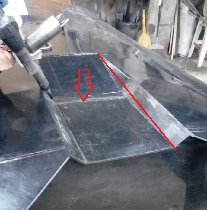

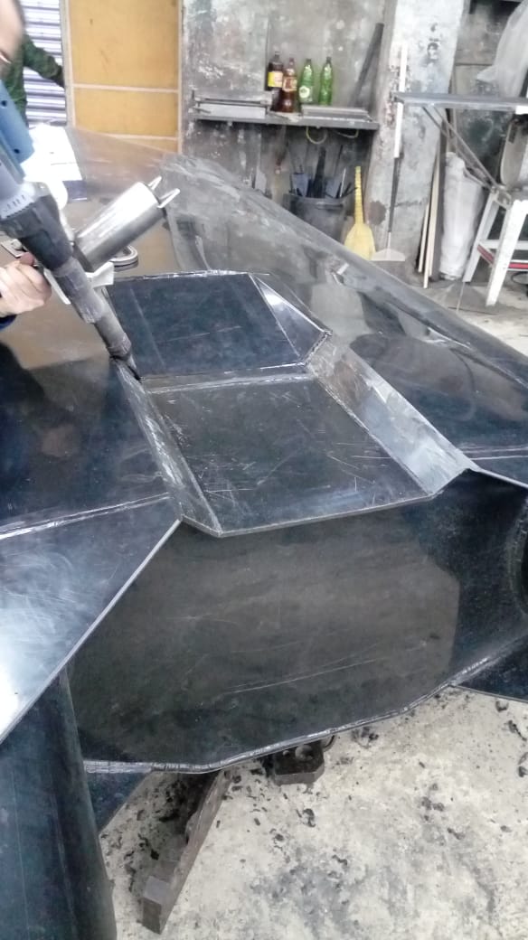

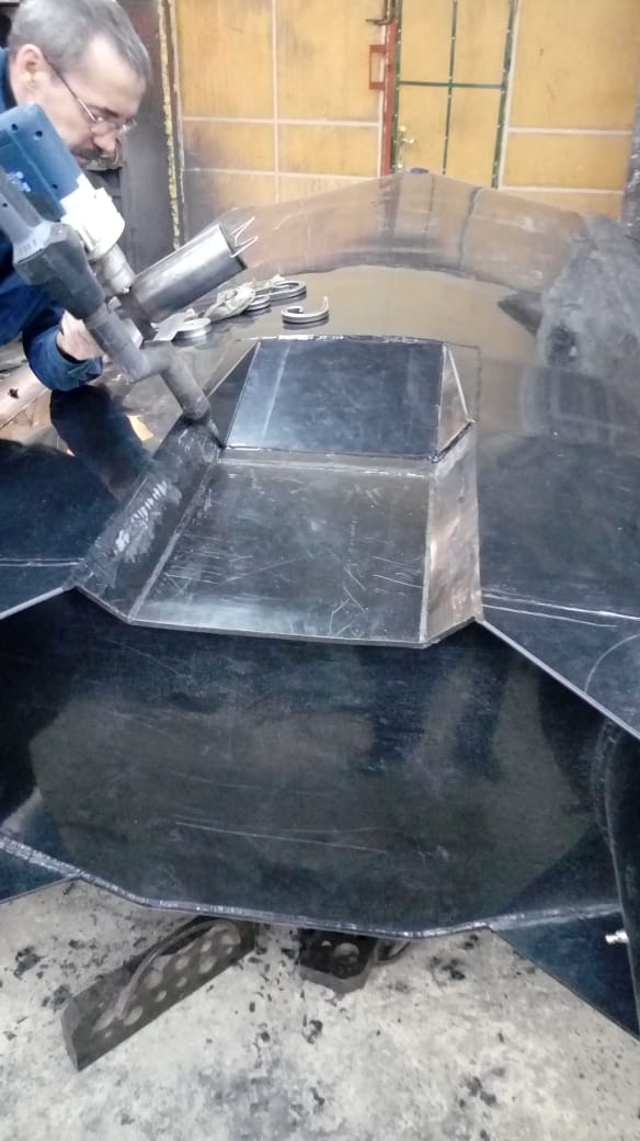

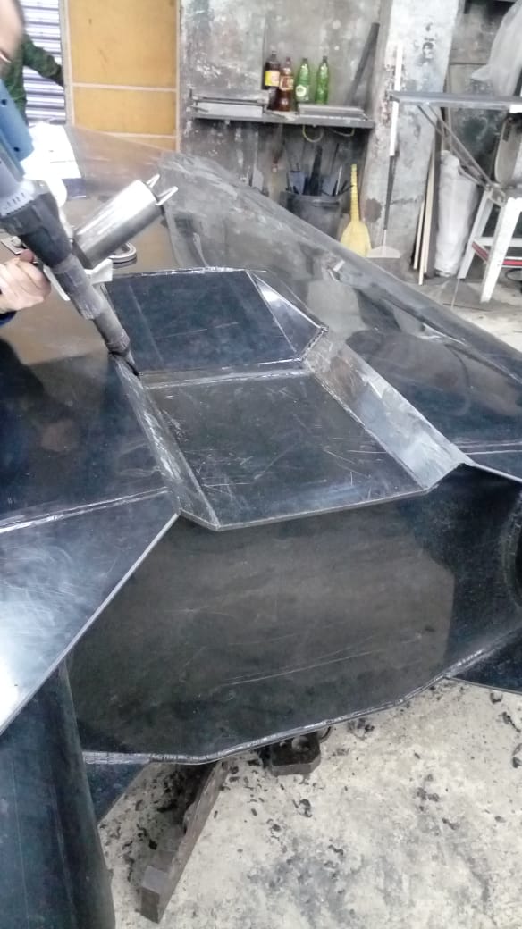

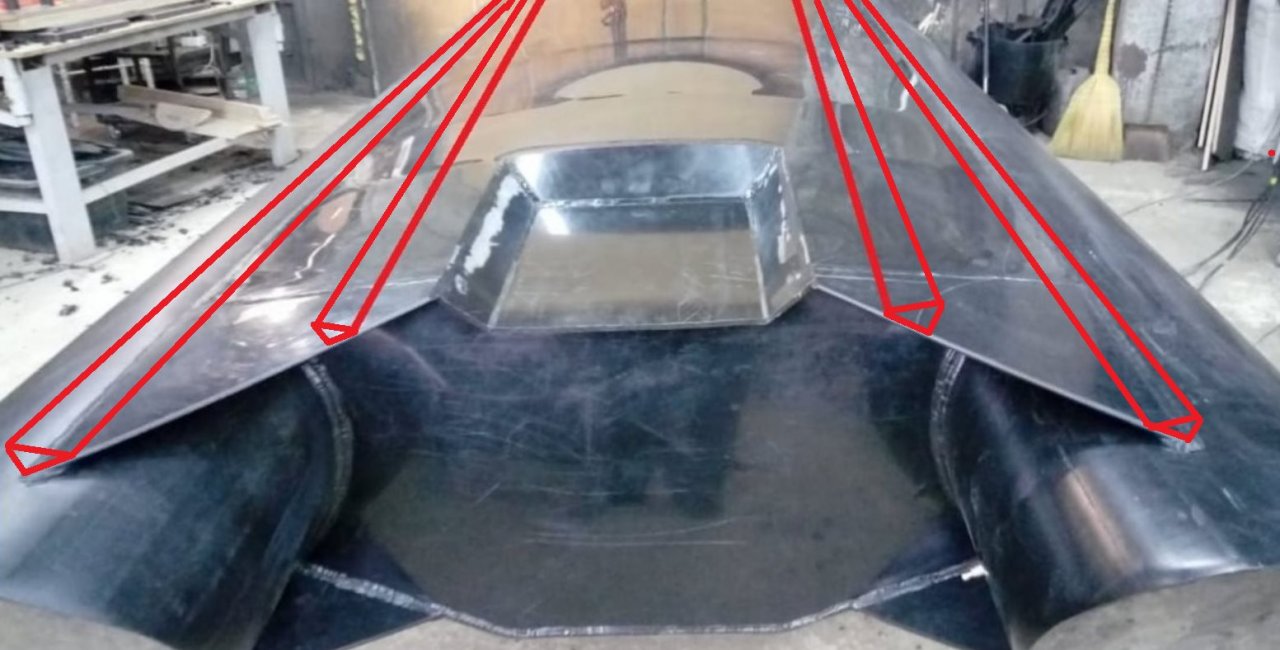

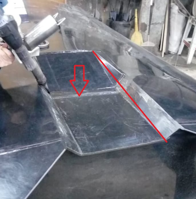

Производитель доработал существующий тоннель, теперь он выглядит так:172522 172523
От примерно середины тоннеля, с лева и с права, будут приварены два редана длинной по 800 мм.

это уже больше похоже на то что надо скидывай фото что будет дальше!

Напрягает "яма" в тоннеле, лучше там поставить ещё один лист и выровнять плоскость:
Наверное было бы лучше,но я принял уже эту работу, т.к. изготовитель сделал безплатно дополнительно ещё кучу "бонусов" по моим хотелкам.
Если будет кавитировать поставлю лист нержавейки с загнутыми краями толщ. 1 мм, на болтики М4. листогиб есть свой.
