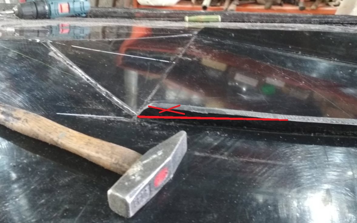

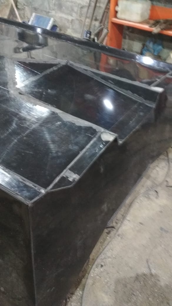

Срезать их под ноль никогда не поздно, буду пробовать с ними.....
2 111

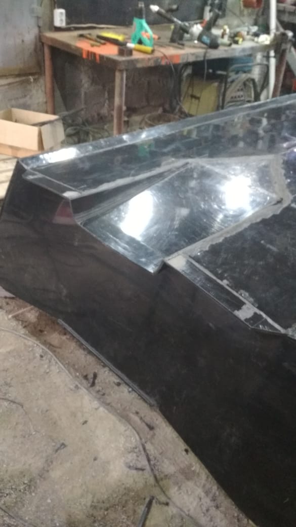

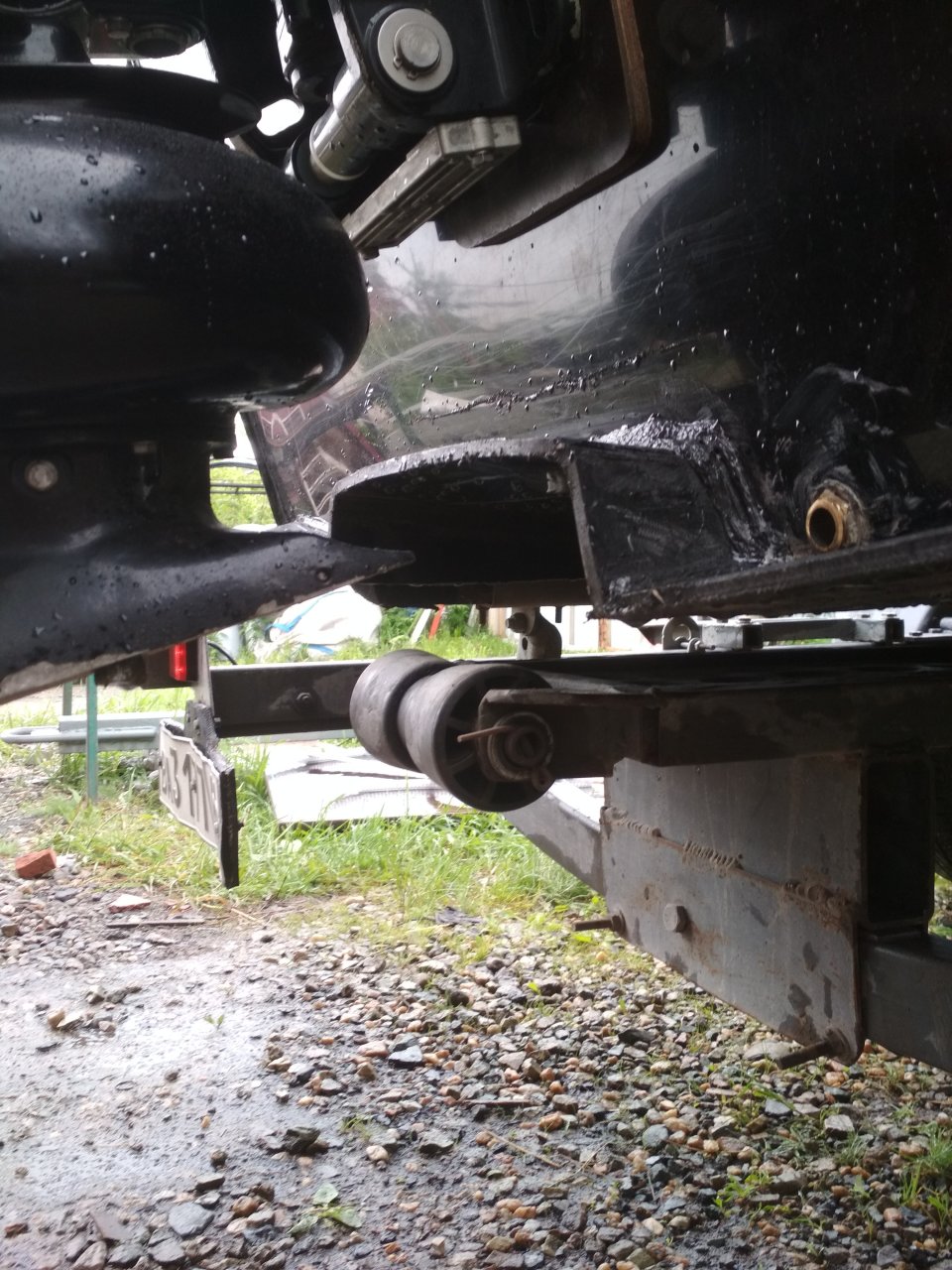

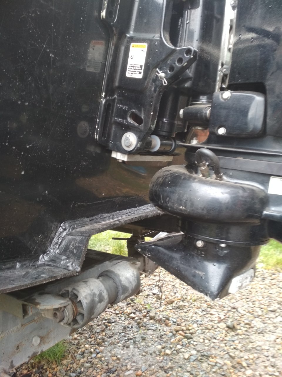

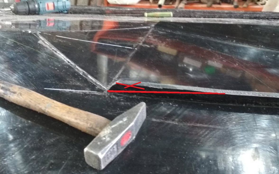

Попробуй, только "заход" сразу сведи на ноль с днищем:
179602
Вход в тоннель настораживает, там "ступенька" не получилась?
АВИ
04.10.2019
96
Нижний Тагил
Север 450 джонбот
Mercury F 25 MLH JET.
Нет там ступеньки совсем, можно было потолок тоннеля и треугольный заход делать одной деталью.
Заход редана сделаю как ты нарисовал....
Если подразумевается переезд через бревна, их вообще нужно срезать. Ударная нагрузка от них будет приходить в очень узкое место, без них по всей плоскости дна.

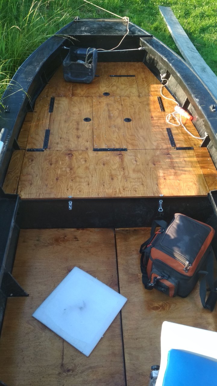

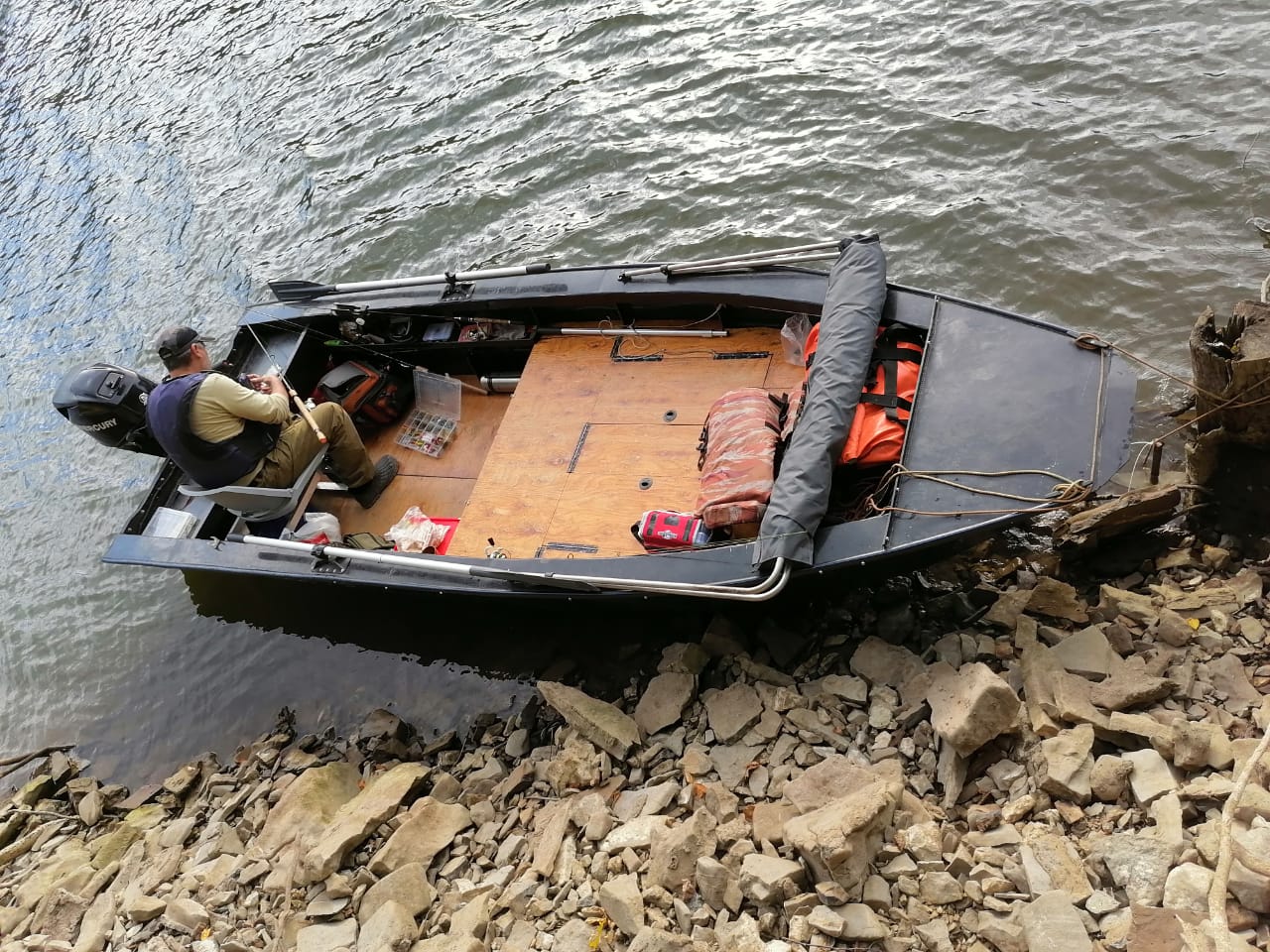

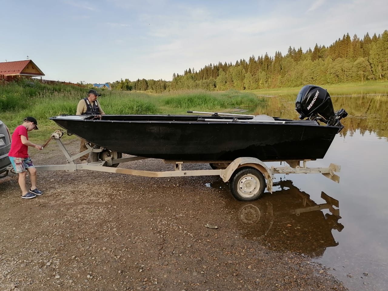

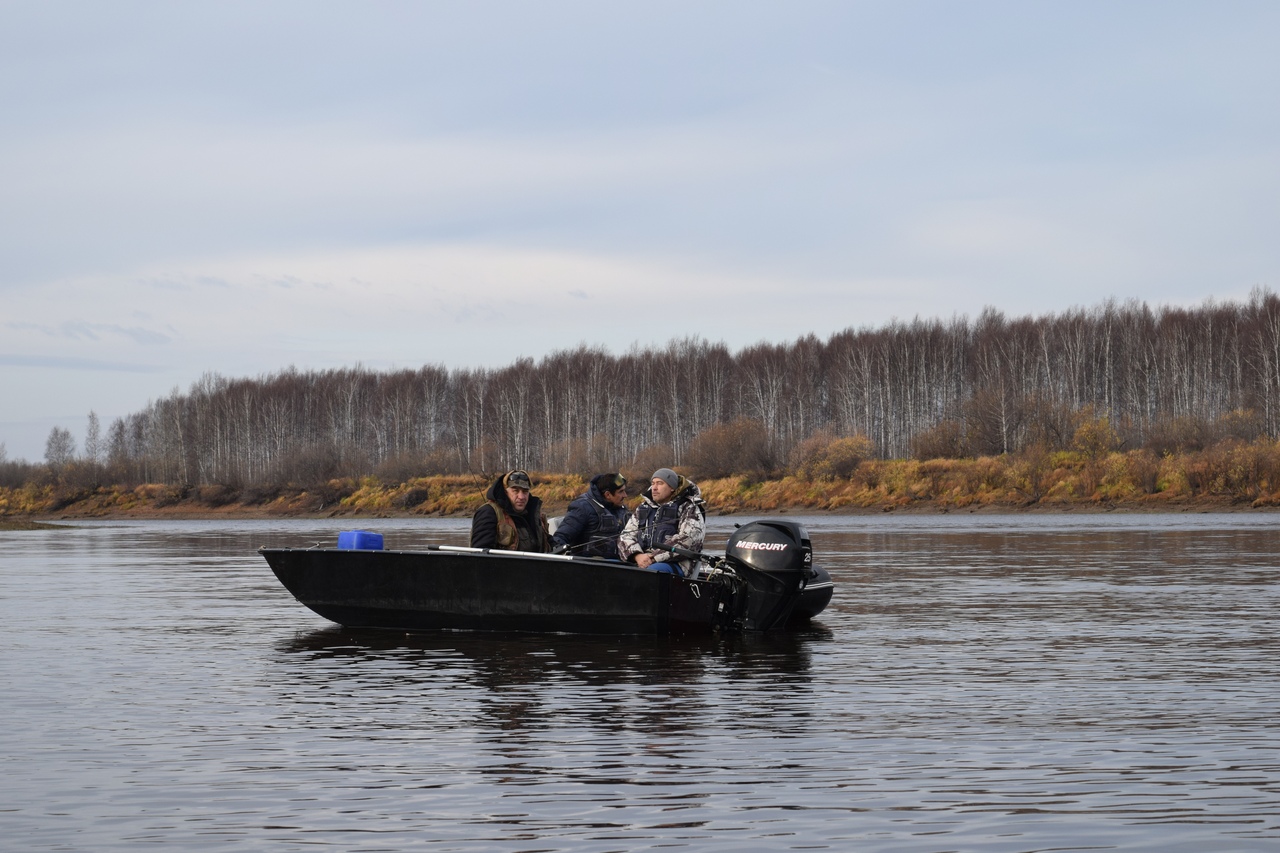

Наконец то удалось испытать лодку на воде. Цель испытания:
  1. проверить герметичность лодки
  2. Проверить мотор на ходу (не в бочке)
  3. проверить ход на вёслах
  4. проверить удобство места шкипера.
Результаты:
  1. лодка не течёт
  2. мотор тащит и работает отлично.
3.весла нужны длиннее.))))
4. управлять с кресла вполне удобно.
Выявленные недостатки:
  1. большое "дельфинирование"
  2. Брызги от мотора за кормой "так называемый петух" Летят выше самого мотора.
  3. крен на правый (шкиперский) борт, Мой вес 105 кг.

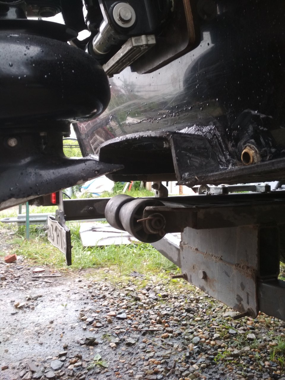

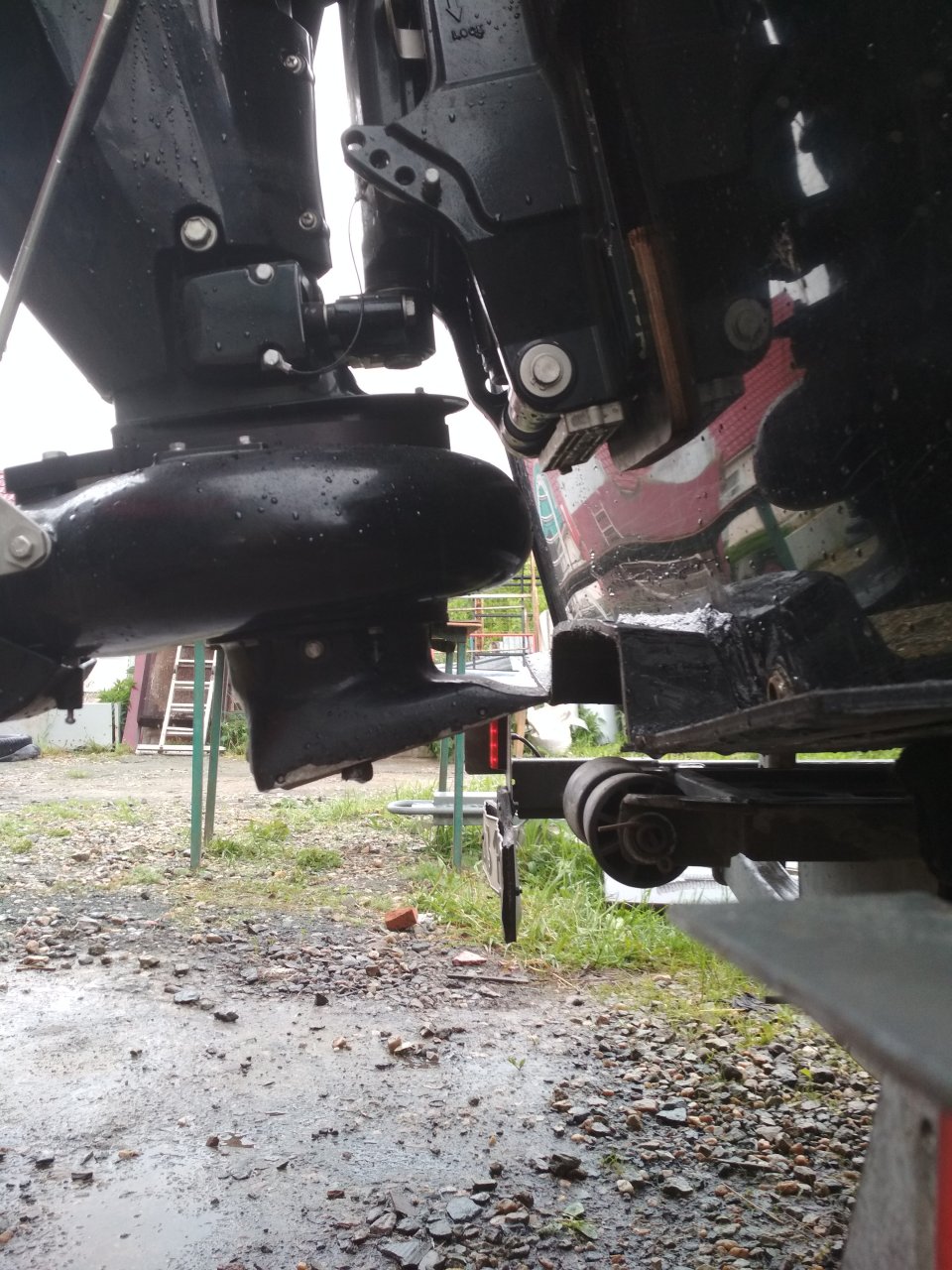

  4. сильный увод мотора в лево (надеюсь что это из за крена на правый борт)180640180641180642
Мотор установлен "как попало" далее предстоит регулировка по высоте и углу наклона.

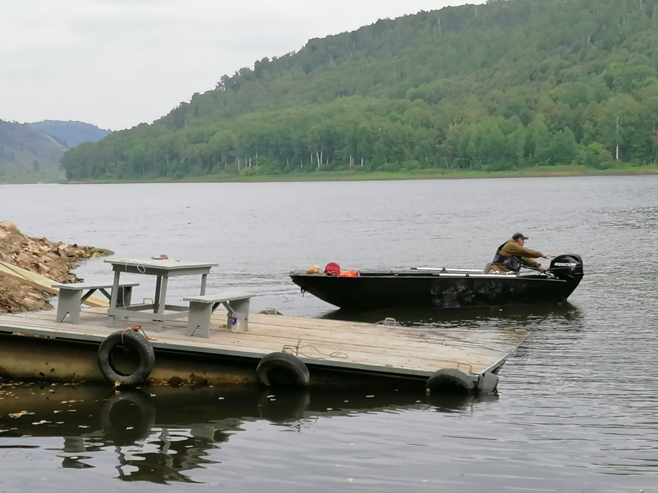

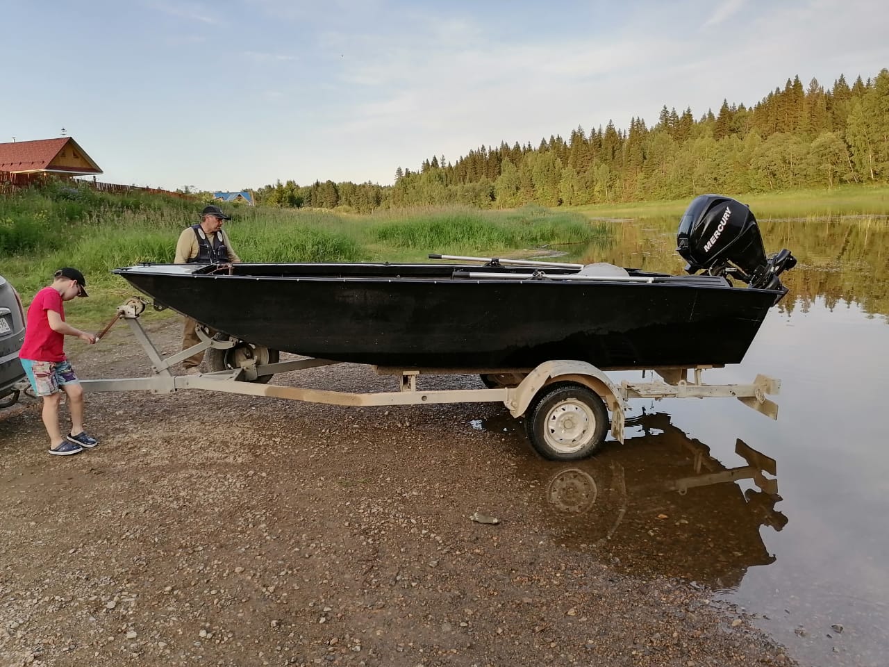

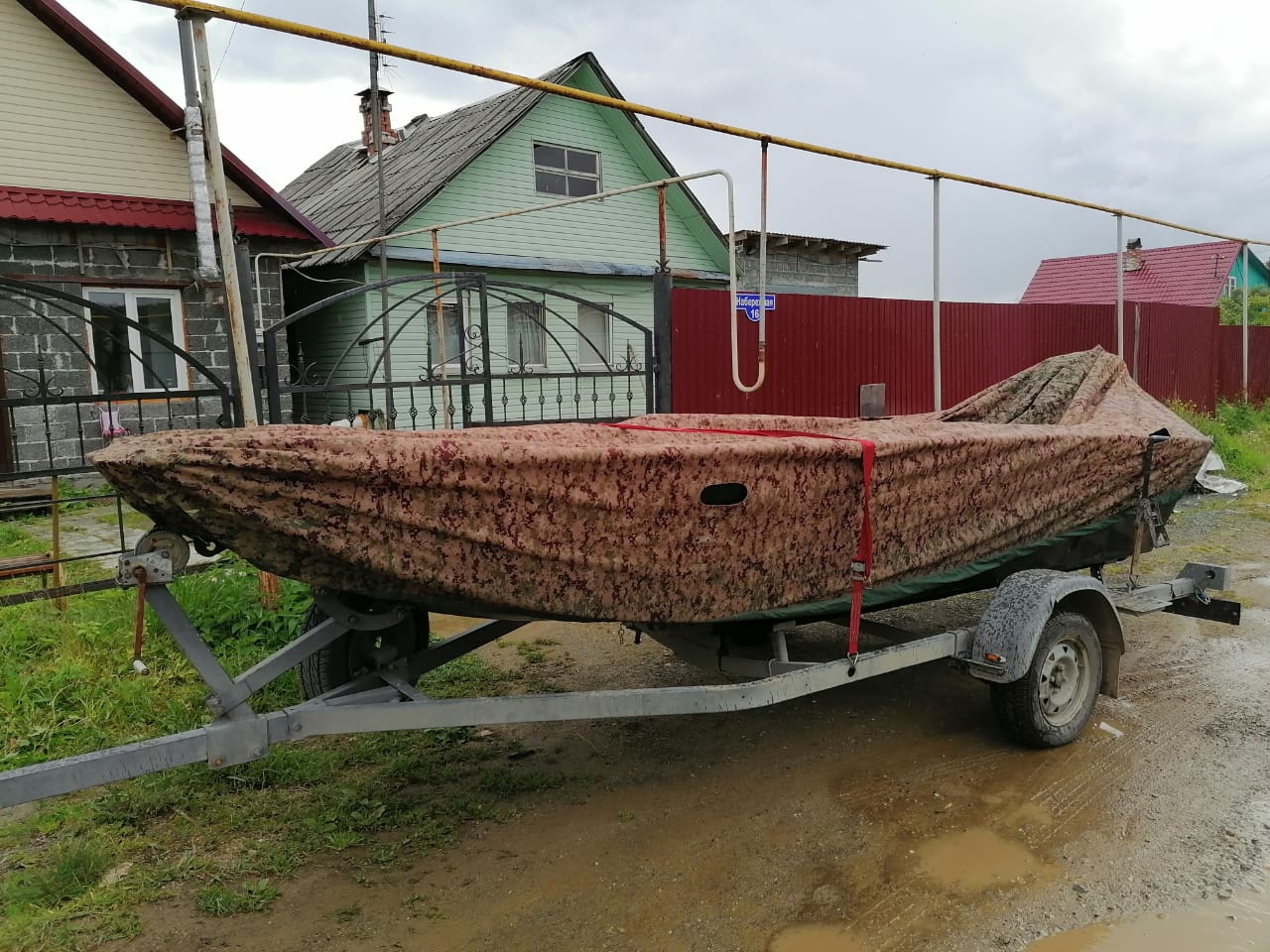

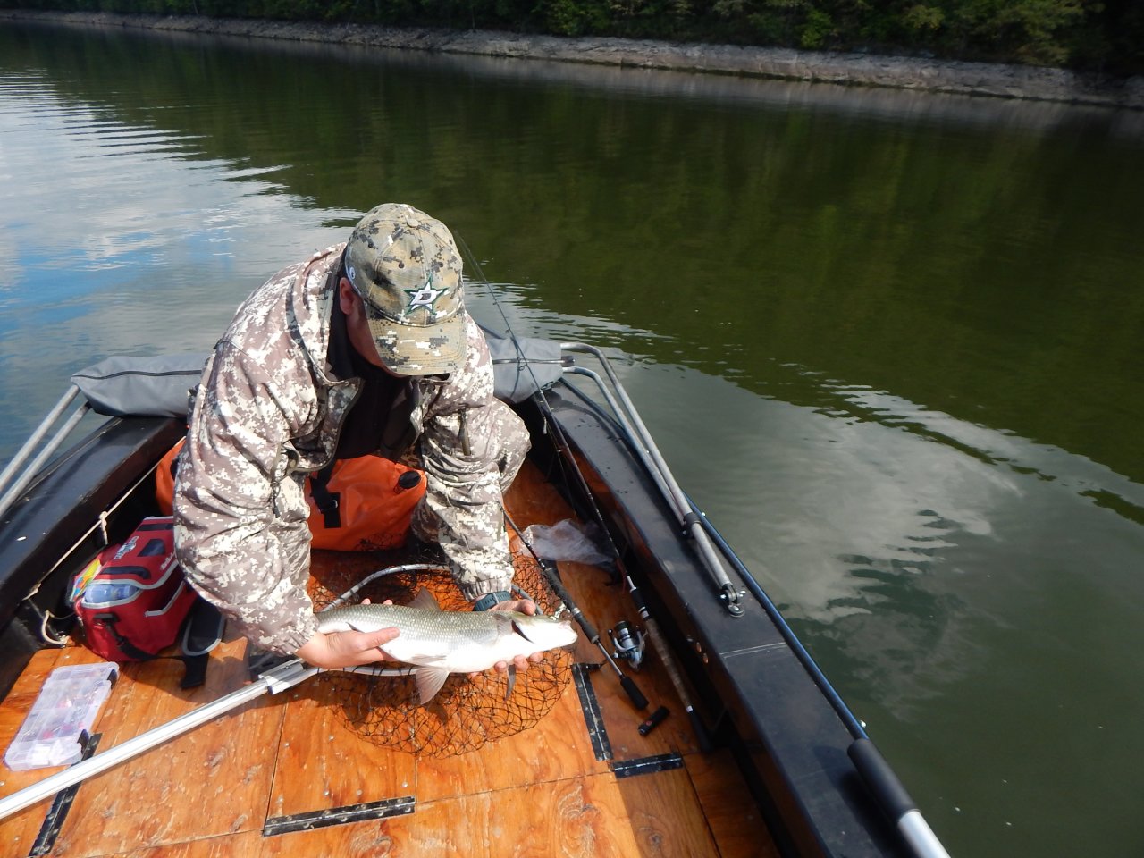

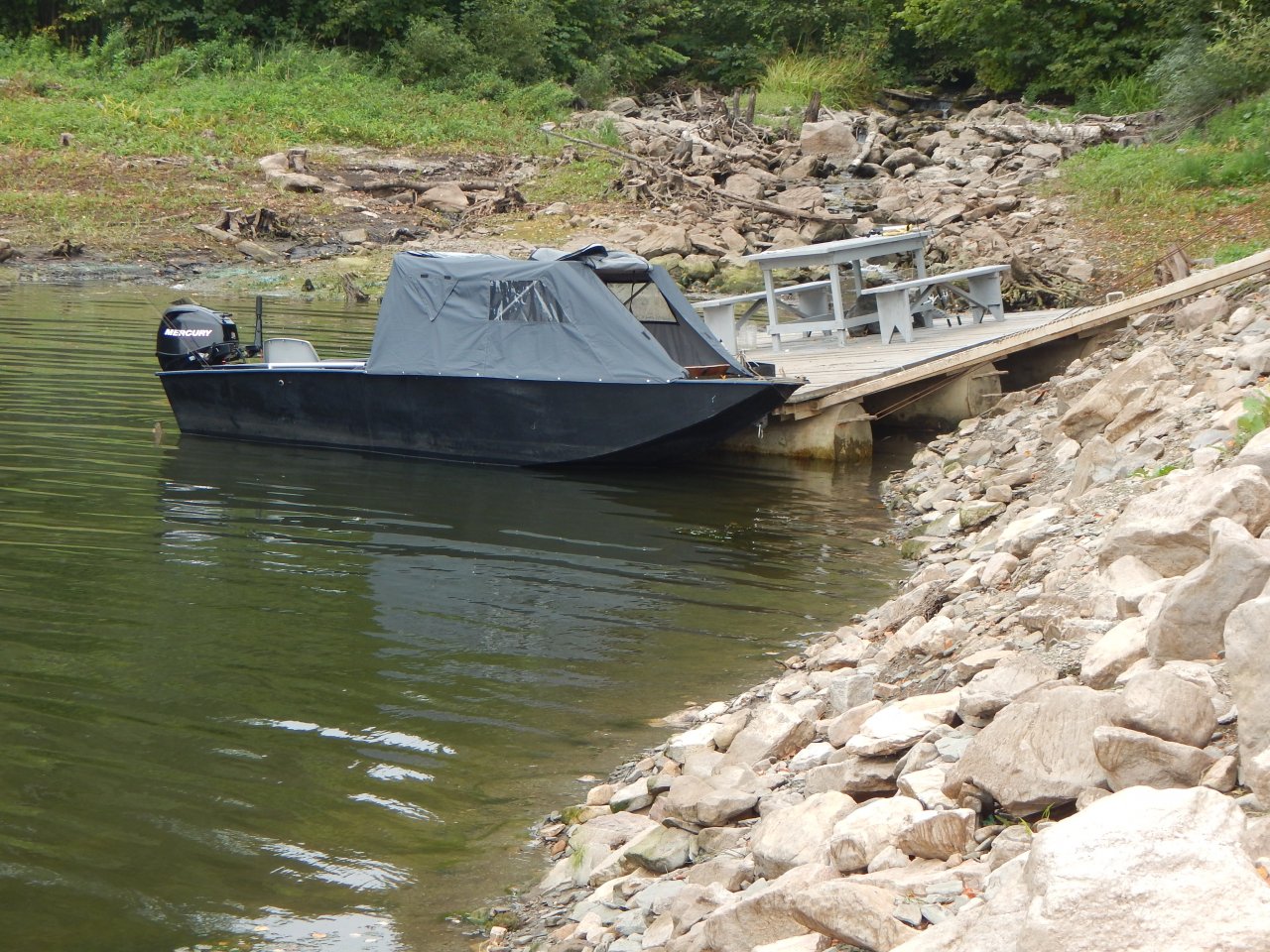

Наконец то испытал лодку по полной: загрузка - двое взрослых, ребенок, бенз 45 литров и барахло. Скорость против течения 29-30 км\час.183013183014183015183016

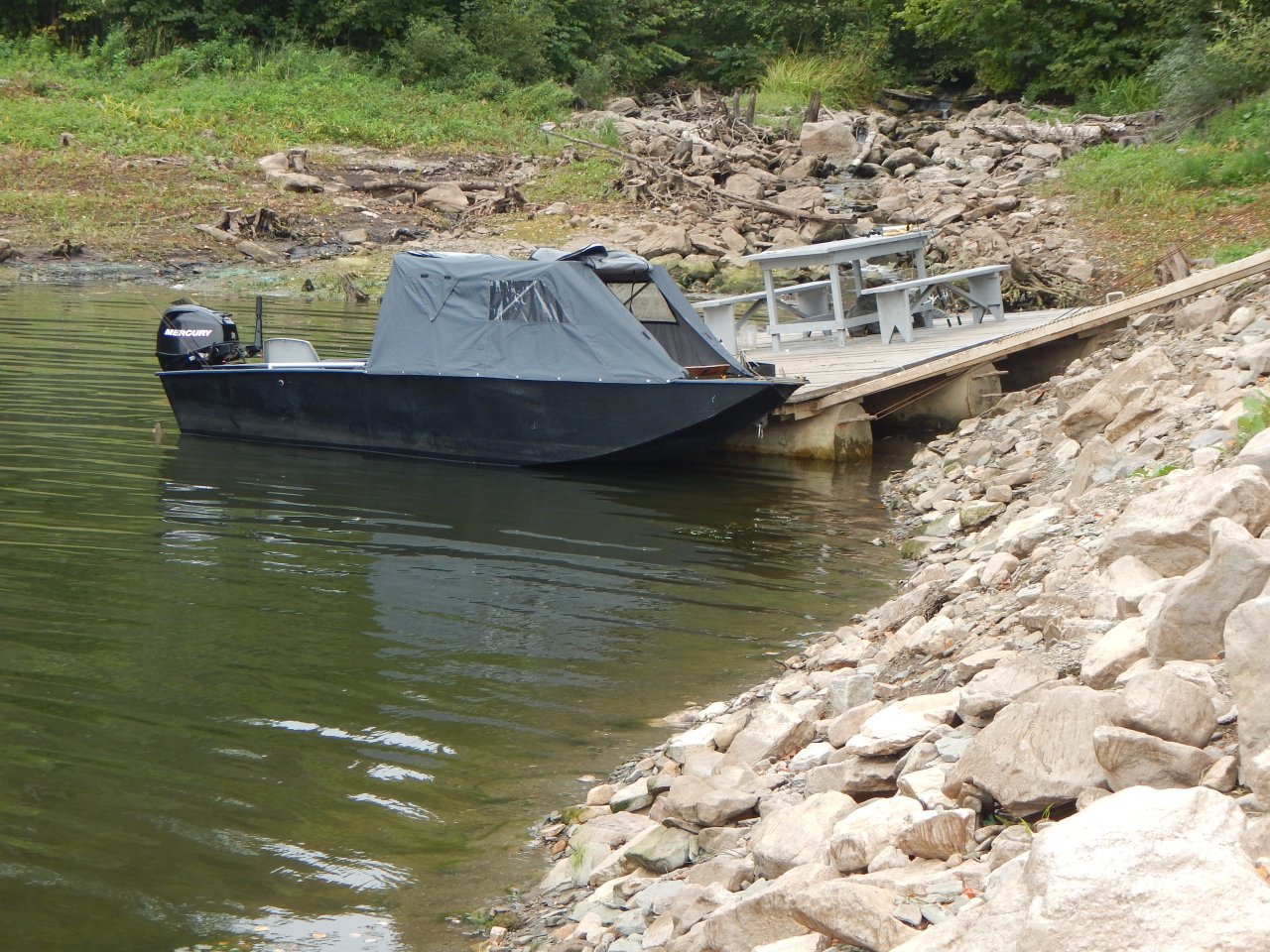

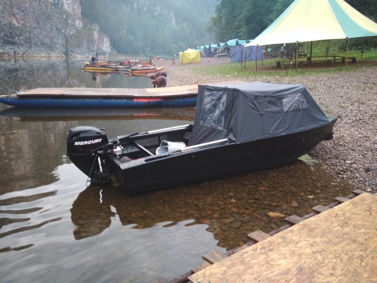

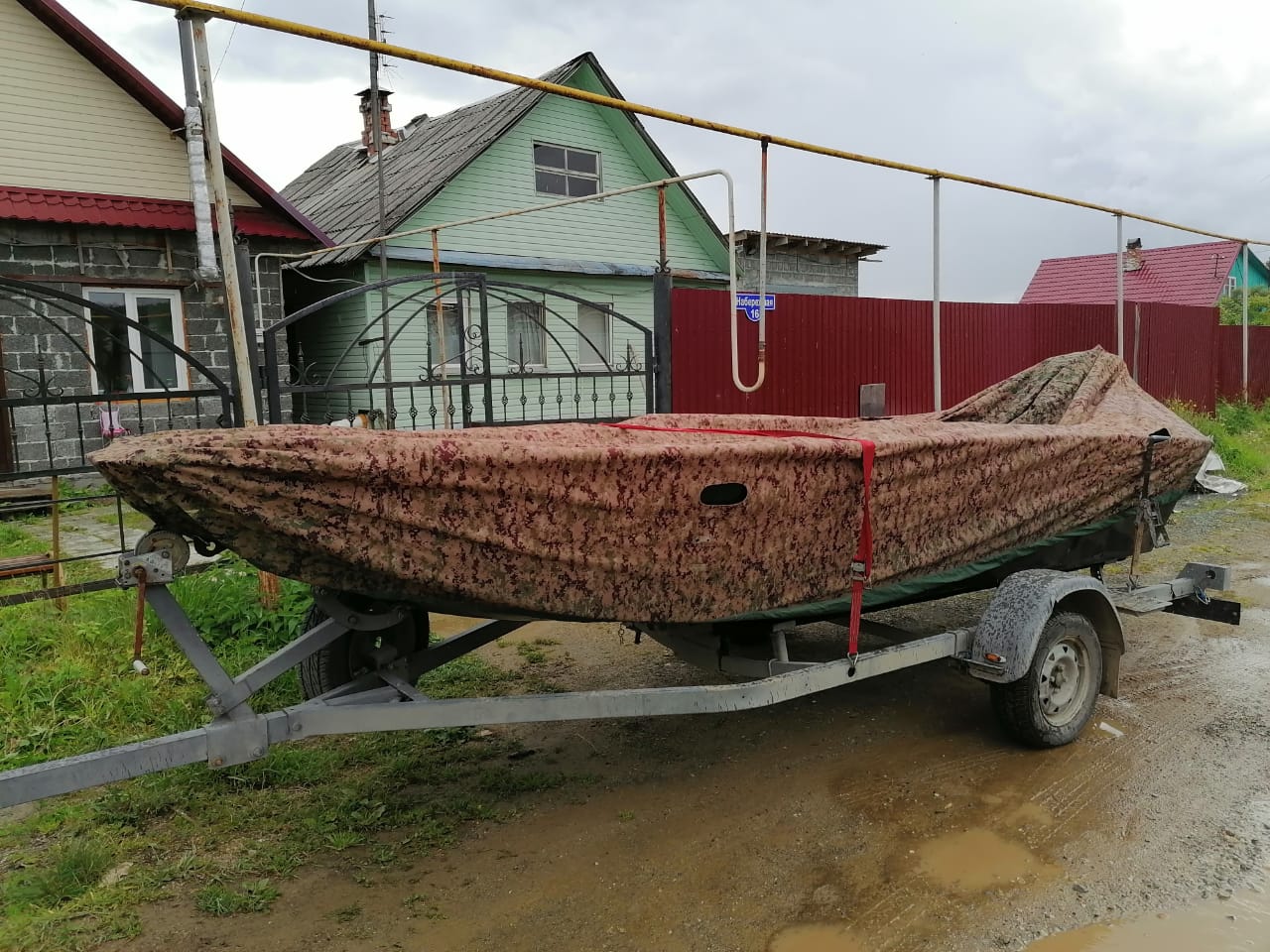

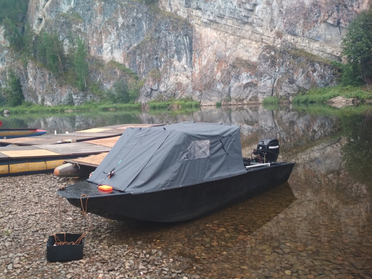

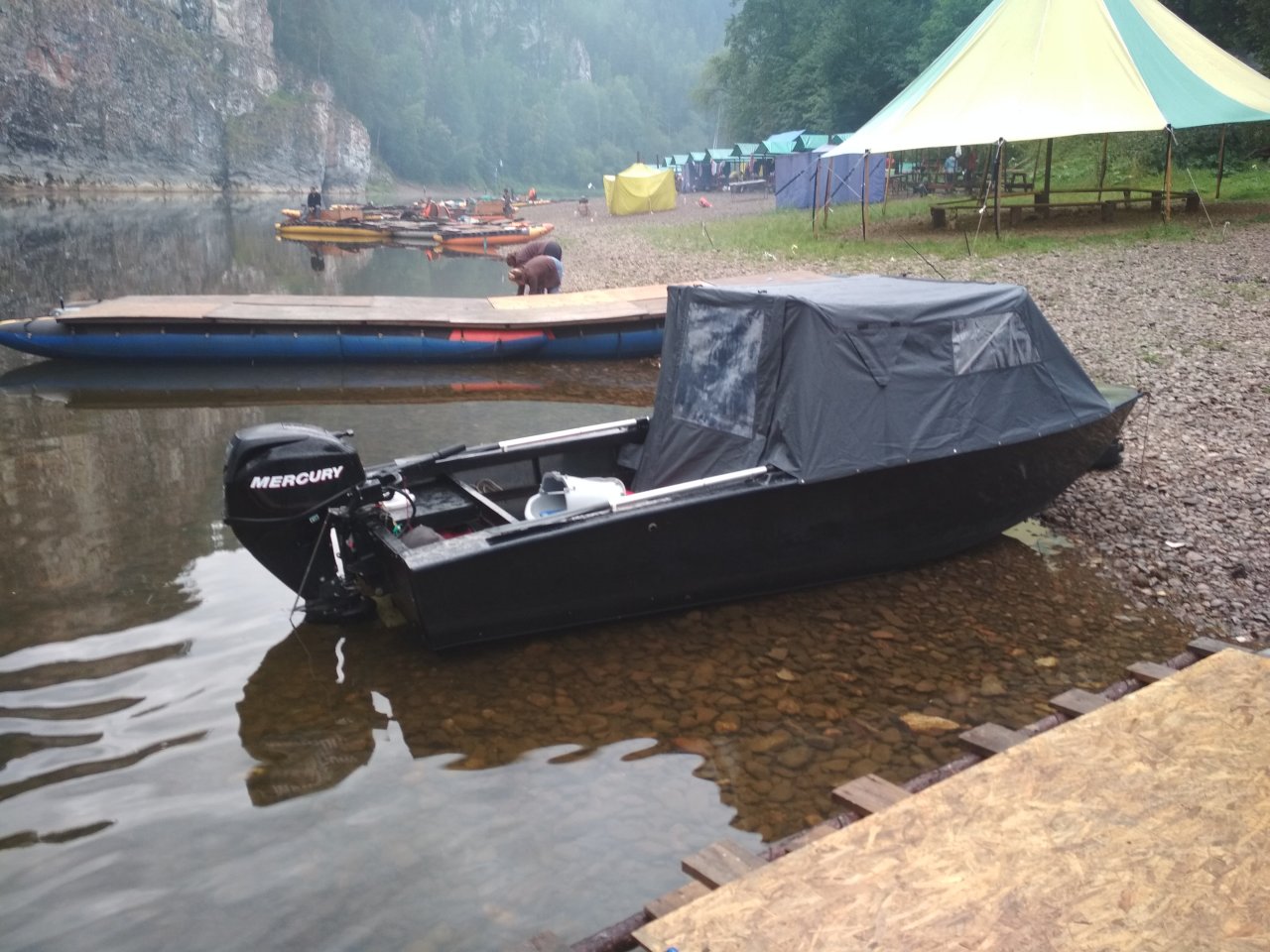

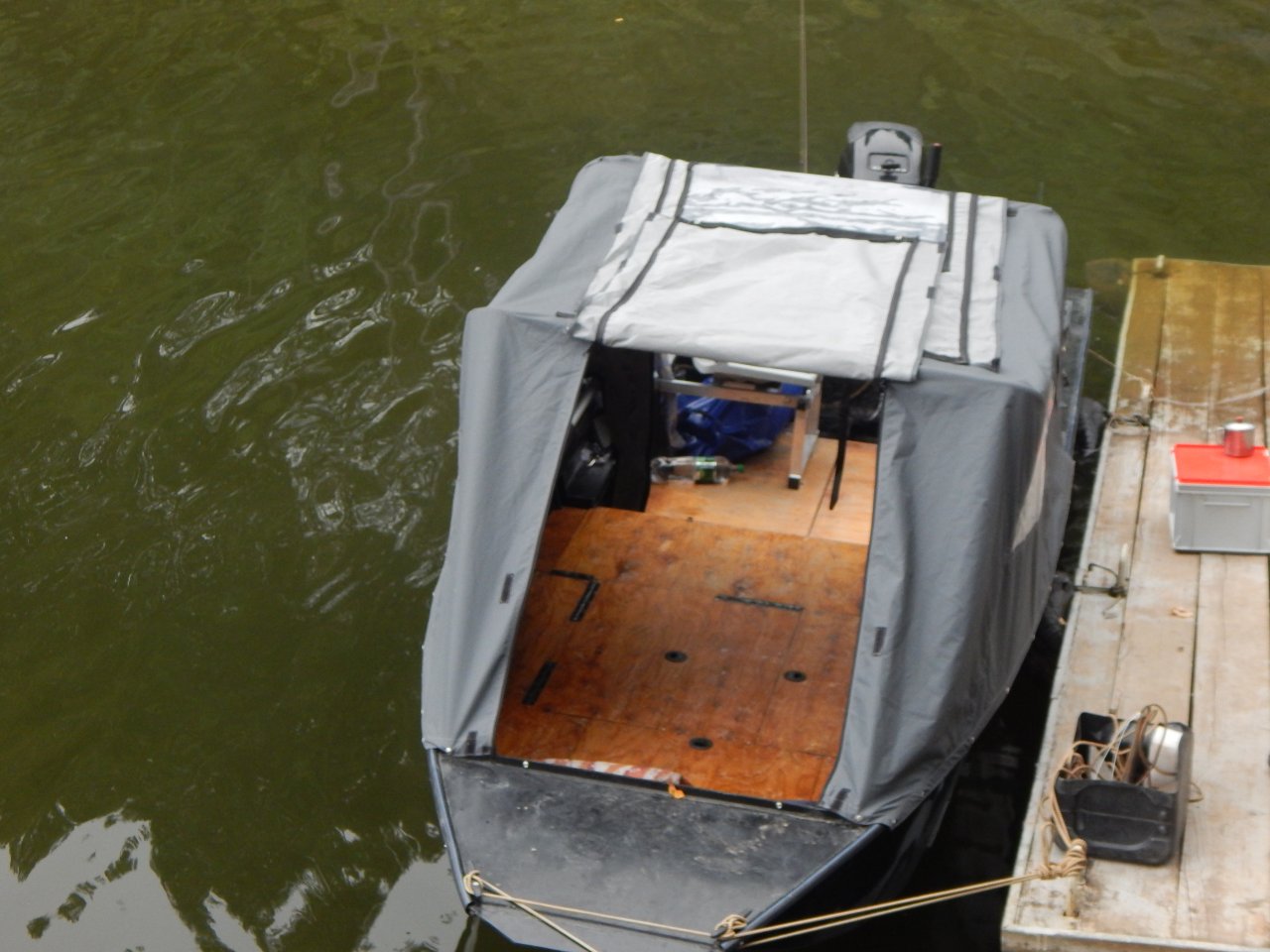

Проверил тент - спать комфортно, ливень прошел, в лодке ни капли.185672185673185674

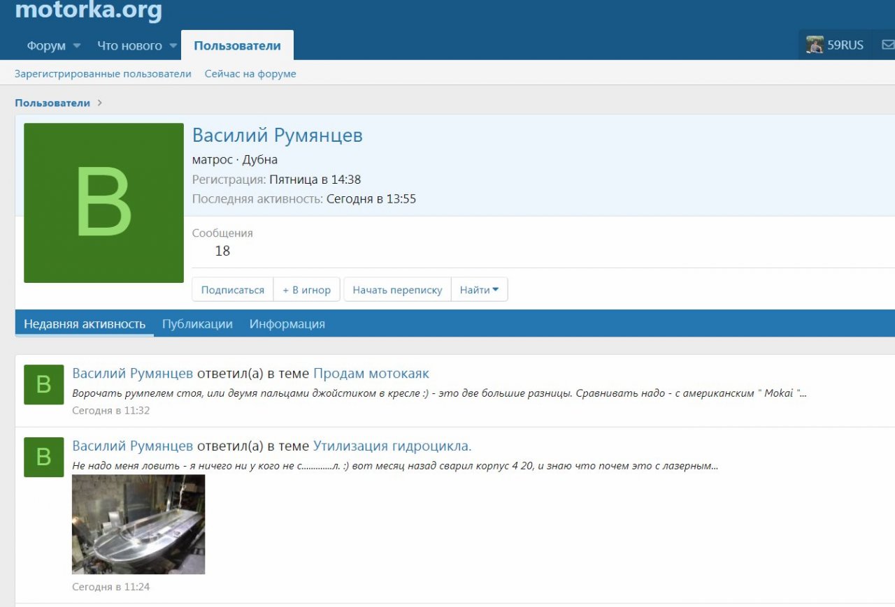

Дядя Вася куда пропал?, Отличный ролик с интересной лодкой выложил и тут же удалил. Я оценил твою лодку, весьма интересное решение.
2 111
АВИ
04.10.2019
96
Нижний Тагил
Север 450 джонбот
похоже нет его, удалил свой аккаунт и ролик на ютубе удалил
2 111
Про ютуб не знаю, а здешний аккаунт на месте, сегодня он был на форуме:

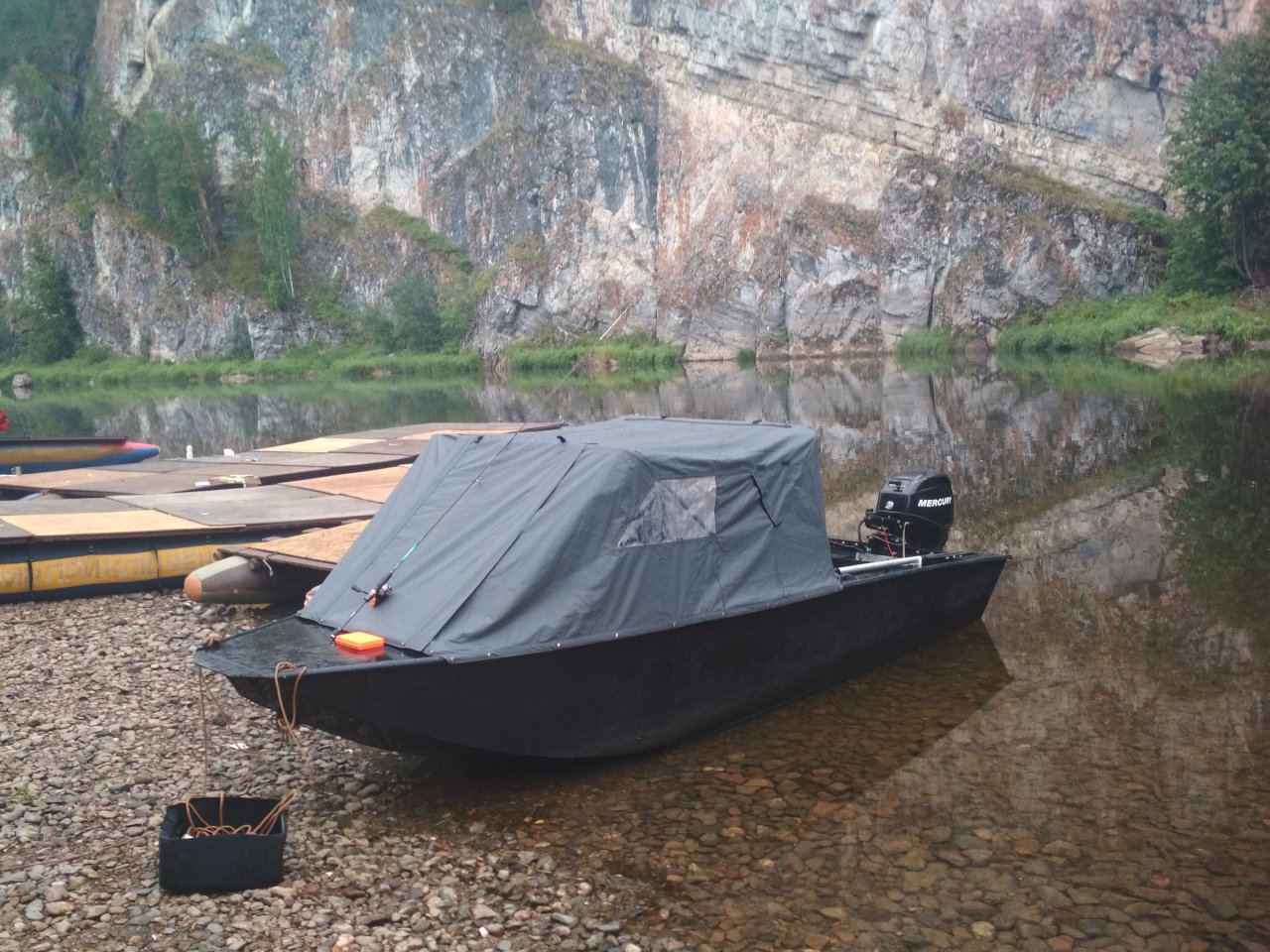

187660187661187664187665187666187670

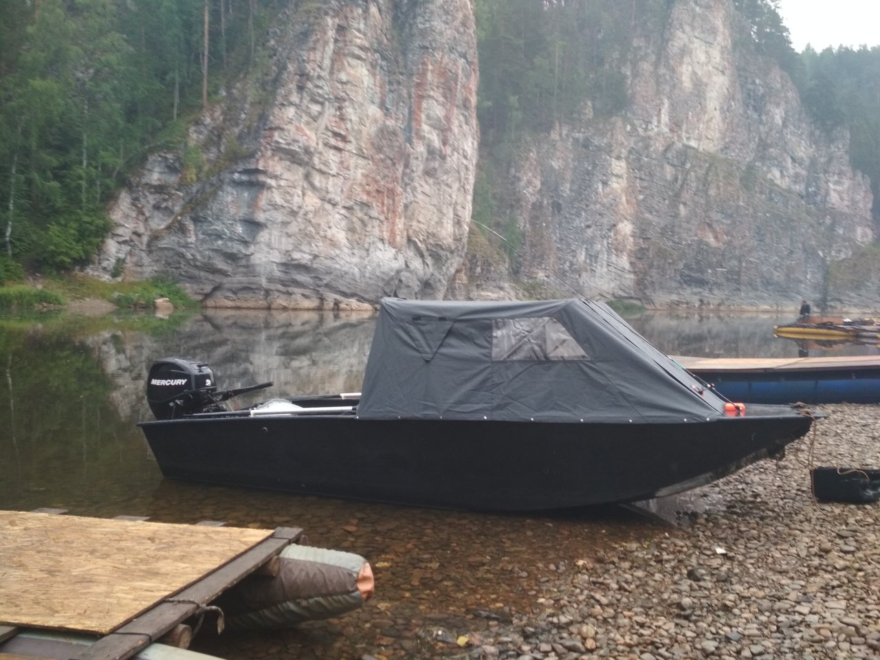

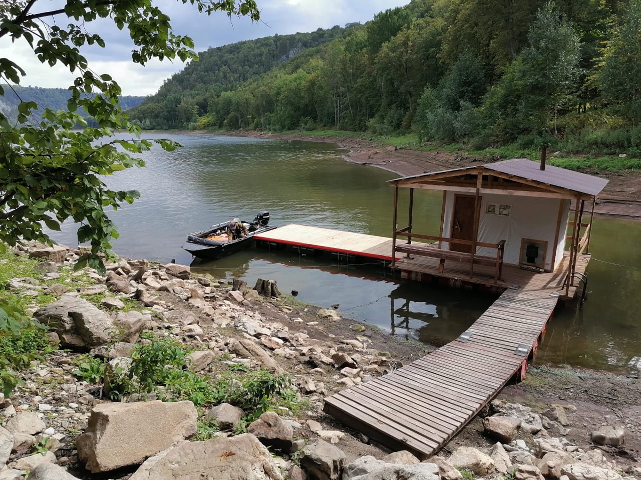

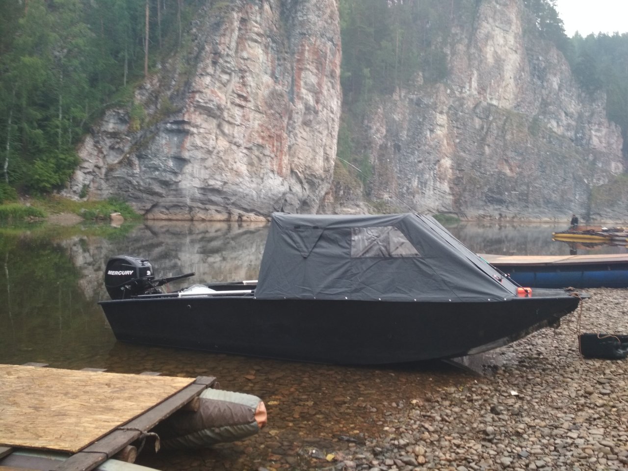

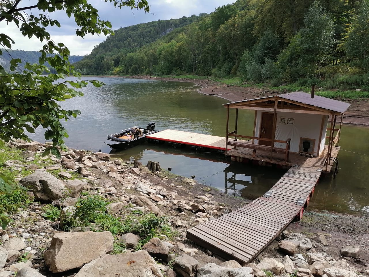

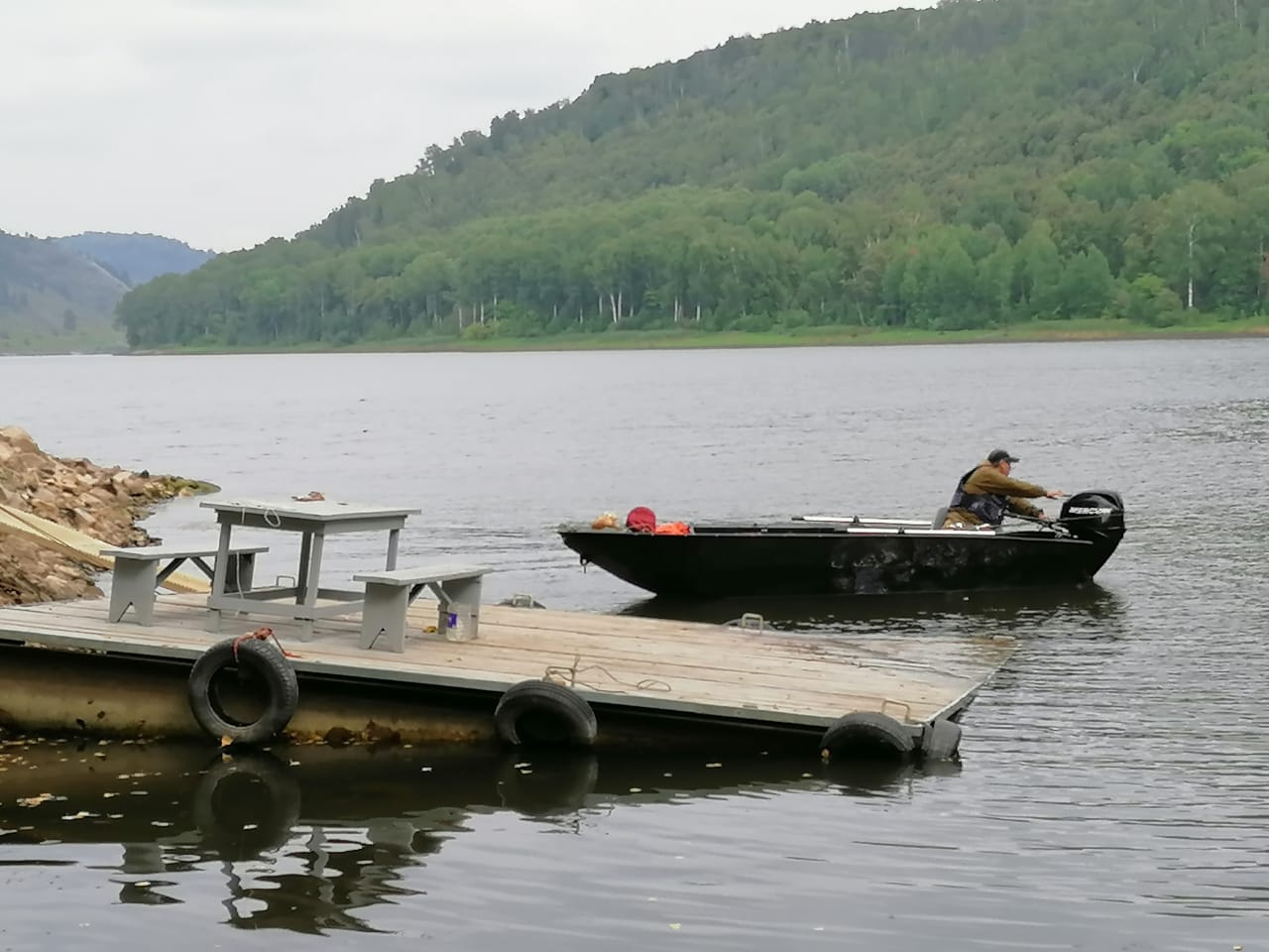

Оживлю темку, комплект прошел очередные испытания на реке Белой в Башкирии

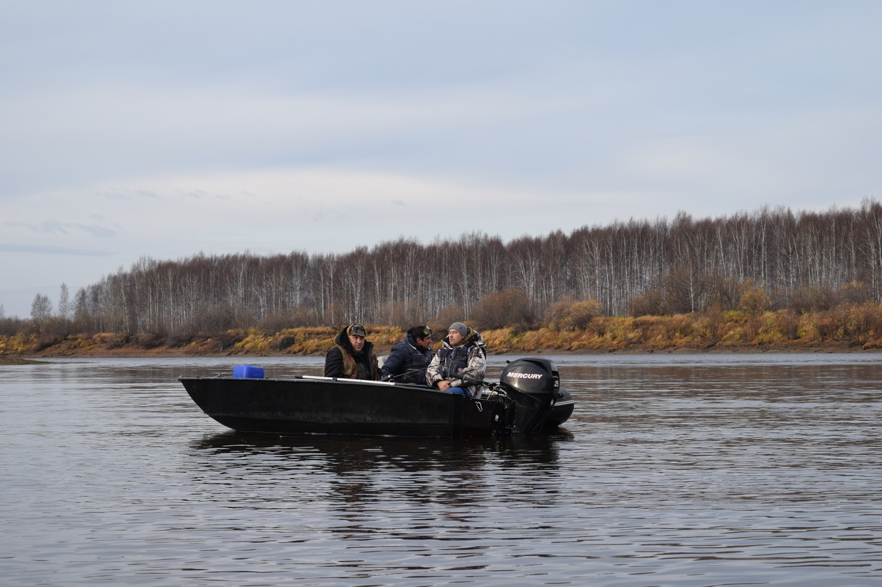

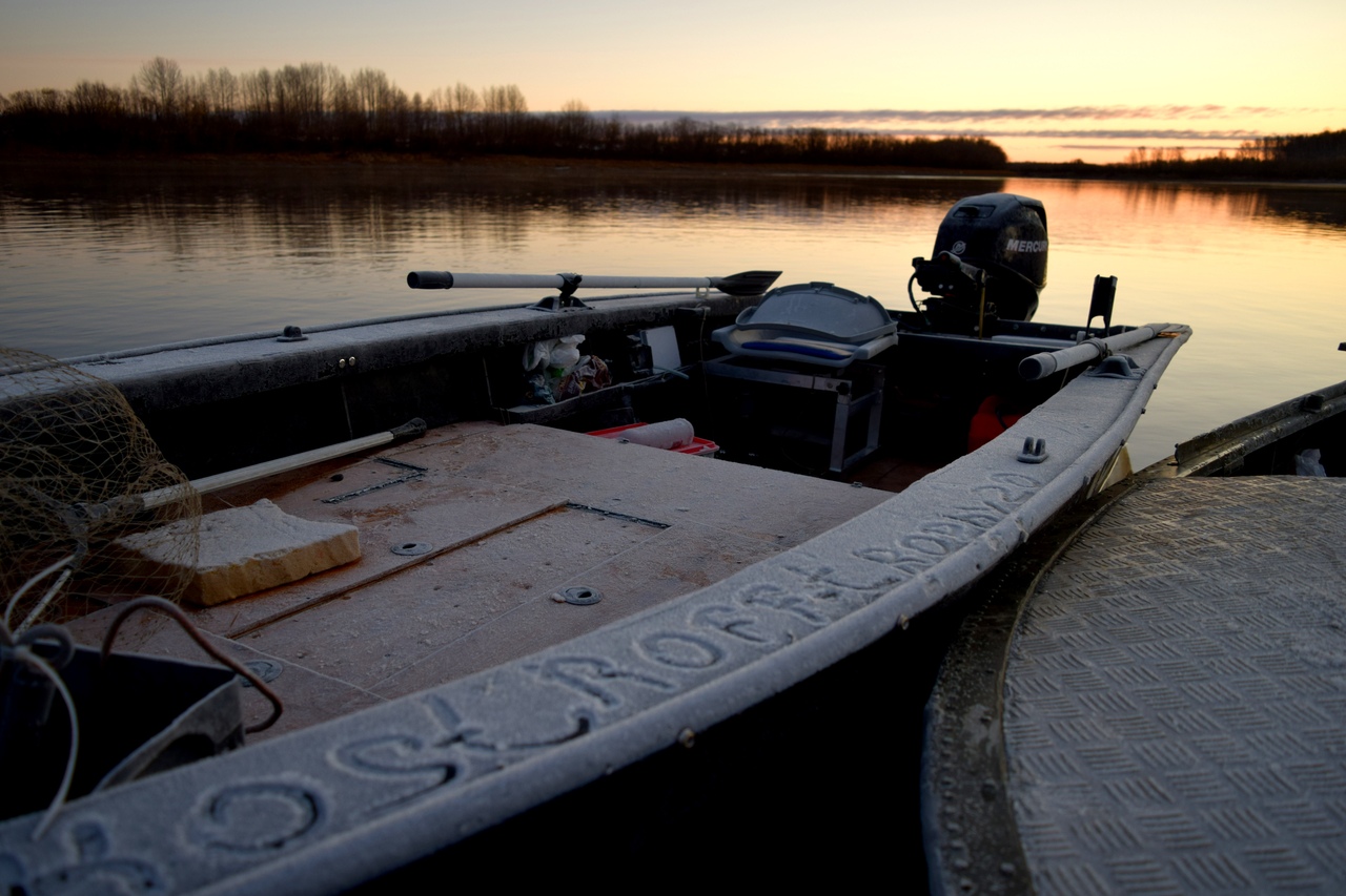

Лодка прошла испытания минусовыми температурами октябрь 2020г.

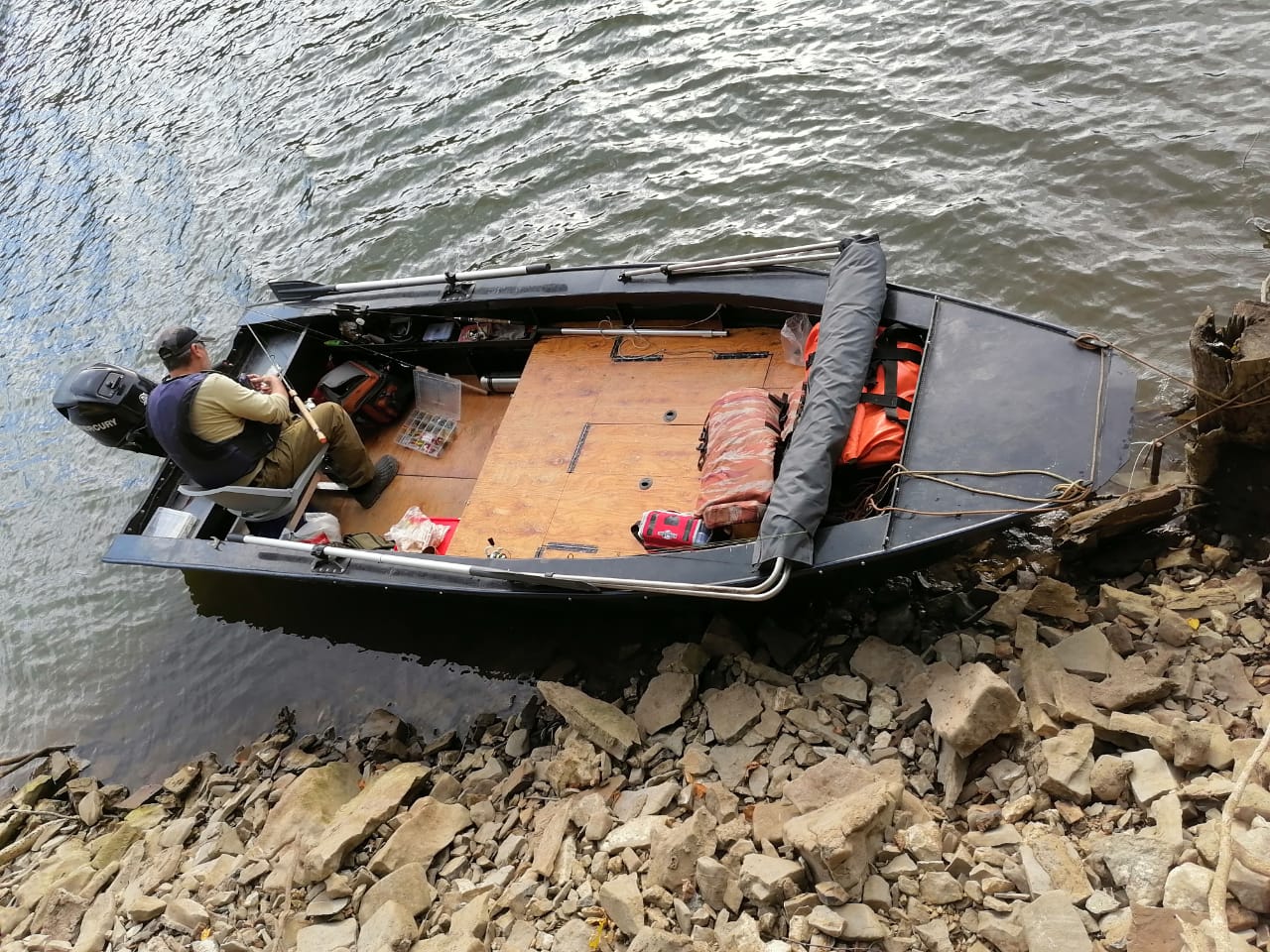

Эксплуатировал её полтора сезона, в том числе приходилось ходить по водохранилищу по волне с "барашками", ветер 4-5 м.с.
Лодка показала себя с лучшей стороны, волну проходит нормально, удары гасит килеватость и свойство материала. Были до этой лодки несколько "Крымов", на них в такую волну скорость приходилось сбрасывать.
