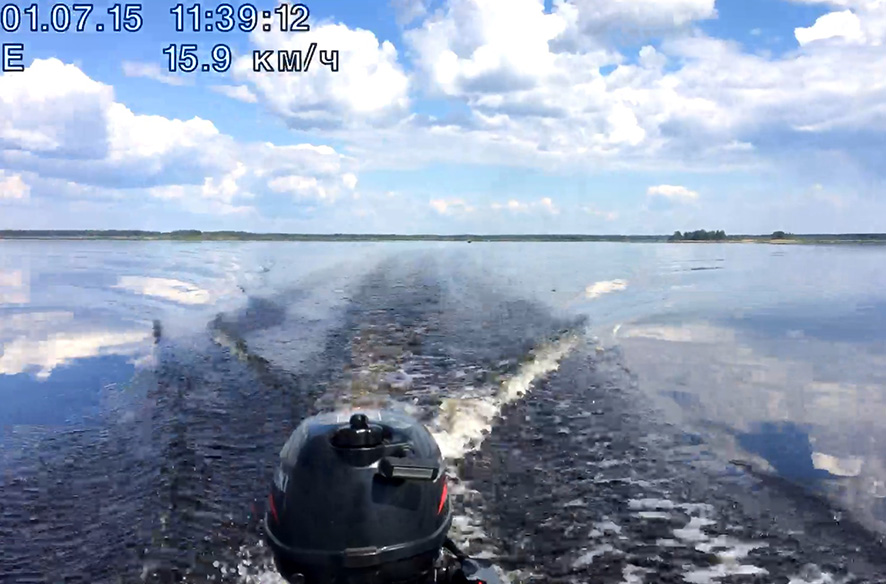

А такой след о чем говорит?

Переходный или начало выхода. След от зоны ближе к транцу есть. В водоизмещенке след будет расходится более широким углом из зоны в начале лодки.

Мой комплект. Флинк и Суза. Крейсерская скорость 15 км/час. На 2/3 газа. На максимуме не более 16 км/час. А 15 набираю за несколько секунд в легкую.

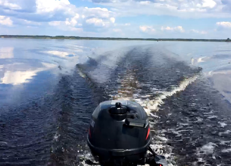

Вот макс.
Ну ведь не ошибся. Переходный, и до глисса не очень далеко. Лодка в носу хорошо поднялась, и волна идет от кормы почти параллельными линиями. Когда лодка идет вся осаженная, то волна идет клином практически от носа, а от кормы нет ничего. Тогда только волна от двигателя идет, а от законцовок баллонов нет ничего.

Вообще, чтоб не спорить о режиме хода лодки надо всего лишь взять формулу дяди Фруда, подставить туда скорость лодки и ее длину, и по полученному числу Фруда абсолютно точно можно сказать в каком режиме передвигается лодка. Глиссированием считается режим когда лодка таки сумела взобраться на свою собственную носовую волну. В этом случае волну мы видим не от носа расходящуюся, а практически от кормы. От длины лодки скорость выхода на режим глиссирования сильно отличается. Так что тайские коротыши размером с маленький серф начинают глиссировать на меньшей скорости, но все равно не от 15 км/ч.
