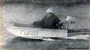

Путем простейших математических действий...
Вам не считать, а читать внимательнее нужно. Там же по русски написано:
Для достижения высокой скорости и, следовательно, высоких экономических показателей, были проведены следующие изменения:
— увеличен шаг штатного серийного винта (лопасти отогнуты) на R = 0,7 со 115 до 135 мм; на R = 0,9 со 115 до 160 мм;
— установлен обтекатель от корпуса водяного насоса до выхлопной трубки;
— установлена между фланцами (вместо прокладки) антикавитационная пластина размером 100X200 мм;
— спилены припуски и выступающие головки болтов;
— мотор установлен на транце высотой 355 мм (вместо 380 мм).
Скорость достигнутая на мерном отрезке 22-25 км\ч.

:D Считаю, на пальцах, я как раз идеально, погрешность в шаге винта меньше 5%. Бегло читаю по-русски. Рекомендаций не раздаю :D. Касаемо написанного в статье - на заборах много, что пишут. Для меня, это просто "желтая статейка" того времени или выражаясь современным языком - хайп. Достаточно посчитать винтовую характеристику указанного гребного винта, минимально необходимое буксировочное сопротивление корпуса и все сразу встанет на свои места.
Автор статьи не прикладывает расчеты и графики, хотя они весьма просты, а лишь "подкладывает себе соломинки" на случай, если кто-то попытается "притянуть его за язык" - мерный участок 200 м, с волнами от проходящих мимо лодок. :lol::lol::lol:
Часто встречали в описании/паспортах лодок: максимальная скорость - 40 км/ч, на волнах от проходящих лодок - 45 км/ч?
Чувак, дома, построил лодочку из пенопласта, чертежи корпуса сделал, а основные расчеты, ради которых все затевалось не выложил, всего два графика. И надо же, "попал пальцем в небо". :lol:
В качестве алаверды - рекомендую вам анализировать то, что вы читаете и применять к прочитанному мозги.

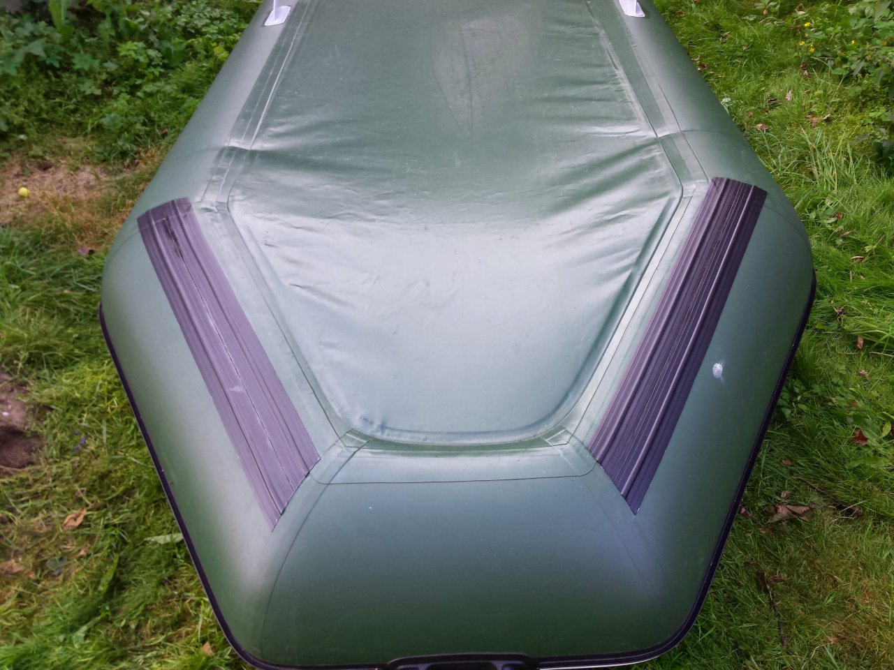

1 881
Уже куплены. Надо точненько прикинуть места, куда клеить и в путь. У меня ведь "бублик". Концевиков нет. Надо где то как можно ближе к концам баллонов.
Во нашол,куда клеел

Во нашол,куда клеел
Да, именно туда и собираюсь клеить. А не мешают ли они при вытаскивании лодки на мелкий каменистый берег? У меня лодка маленькая и легкая. По окончании плавания я её прямо из воды поднимаю и переношу на крышу авто. А вот когда просто причалить к берегу? А берег пологий? Эти плавники не мешаются?
1 881
На релинги на машине точно ннмешает , а к берегу подойти, хммм, мне немешали, точно помню что сварачивать в мешок мешали
ОК! Буду клеить. На крайний случай и укоротить можно.
Этот чувак Глеб Махоткин конструктор Туполевского КБ, один из авторов легендарной амфибии А - 3. Собственно эта фанерная лодка, ни что иное как маштабированная копия А-3 по обводам , поперечный редан которой (на минуточку, на столько грамотно расчитан, что работает не только по воде, но и при движении по снегу.
А-3 настолько хорошо себя зарекомендовала, что была даже в коллекции ЛИ Брежнева, он на ней ездил на охоту.
А ты говоришь "чувак"....
У этого "чувака" регалий вагон и три тележки...
А теперь скоррелируй первый пост ТС и свой ответ, включая пенопластовую лодочку с крылышками, реданом и гнутым винтом Салюта. Видишь разницу? Нет? А она есть! :lol:
Планки Герни и подпорный клин ты забыл указать.
А куда смотреть что бы пенопласт увидеть? Два раза ты его уже упоминул.

Во нашол,куда клеел
Внутрь в длину положите доску 20мм и будет вам счастье! Ну а транец сьемный придется изготовить! Придание жесткости лодки увеличит ее способность выходить на глиссирование под маломощным мотором!

1 881
Пола жесткого за глаза, и нах ненадо доски ,
