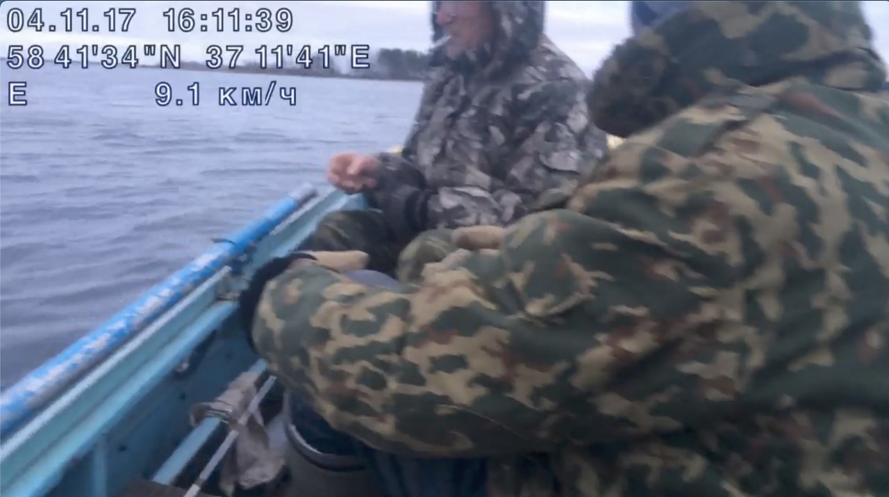

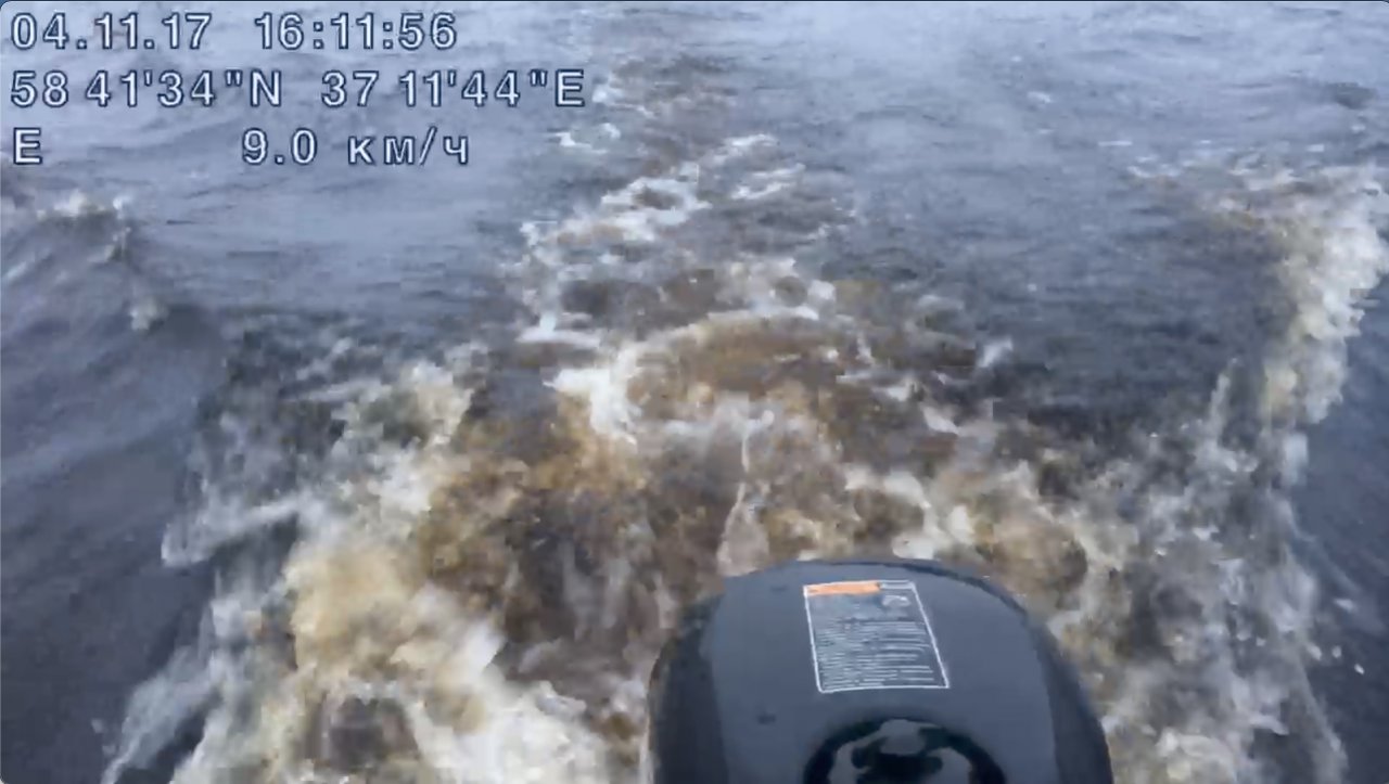

Если не про глисс, а просто про то, на что способны 2,5 пони, то нашёл тут старое видео. На Казанке-М я и ещё 2 взрослые тушки в зимнем обмундировании, ... Идем под моей Сузой 9 км/час (+/-). Просто часто можно услышать, что 2-3 лошади - только водоизмещение в одного и не более 7 км/час. Так нет! Нормальная лодка и правильная развесовка в ней позволяют такому дырчику проявить себя во всей красе. А вам - радоваться жизни. Видео заливать не хочу, а пару скринов выложу.

Водоизмещенка, но не в одного. Правильно подобранный винт и , взможно, ход по течению дают неплохую скорость по GPS.

В нашем случае: винт родной для Сузы, течения в этом месте нет. На Казанке-М хорошо загружен нос двумя тушками. Корма не притоплена.
Когда я один в Казанке, но при шмурдяке и пр., то те же 2,5 пони от Сузы тащат меня 12-13 км/час. Замерял. Тоже есть где то видео.
Эта Суза, 4-х тактная, очень тяговитая.

А 13км.ч водоизмещенка и есть. Посади на нос пассажира. Да, рыскать будет, но в 2/3 газа 10км,ч будешь красиво идти.
Если метлу сменишь на шлюпку и подлиннее, то и 1,5л.с хватит. Причем хоть четверых сироток посади.

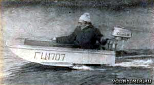

Никогда не говори никогда! С Салютом в 2 л.с. скорость 22-25 км\ч.

55кг!!!!! одна л/с поднимала на глисс.
А расход 4 литра на 100км или 0.9литра в час.
И АКП, кстати, была ниже днища на 6,5 см.
И никто так и не повторил ни эту лодку, ни её принцип, все тупо лепят новодельныне утюжки, бульдозерчики и тупо гробики страшненькие....

зачем повторять?
у нас такое называют лодкой для самоубийц.
реклама (ненавязчивая) салюта в старых КиЯ

Можно и на лопату сесть совковую и разогнаться. А что в такой лодке делать? Кроме, как рекорды ставить?

Ничего удивительного и необычного.Если этот сверхлегкий плоскодонный комплект уложился в формулу (1лс-30кг),то в принципе выйти должен...Но этот случай из разряда вон выходящего.
А если посадить пингвина на лопату для снега.так там и не 22-25км/ч будет,а поболее.

лодка 30,мотор 10,дядя-75 итого 115--двукратное занижение по мощности.
какой то переходной режим-может,и да.

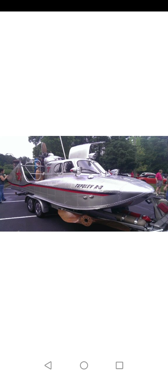

Вы слово "маштабирование" слышали?
Эта лодка уменьшенная копия А-3, Туполевского КБ, её автор Г. Махоткин - один из разработчиков А - 3.

Откуда там в этом пингвине 75 то?
Максимум 40-50,и то вместе с фуфайками.
Конечно там глиста нет.А есть переходной...
Но,надо верить КиА,так что считай.что глист там есть:)

А ты посчитай по Фруду, тебе все цифры вывалили для этого, есть там глис или нет.

Да запросто может глиссировать этот мелкий тазик для стирки белья. Если по Фруду, да и даже без него, то скорость 20-22 км/ч уже является скоростью глиссирования для лодки даже в 3,5 метра, а тут всего 2. Для нее глиссирование начнется на меньшей скорости. Только действительно вес дистрофика в ней вместе со шмотьем должен в 50 кг уложиться. Тайцы же на кусках доски с тайскими наездниками устраивают гонки с движками из бензиновых триммеров.

Ну вы же не верите, возьмите посчитайте, данные есть, формула есть... считайте...
Там по фото видно, что редан "дышит", мне и так видно, что это глиссирование.
