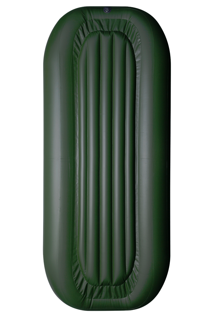

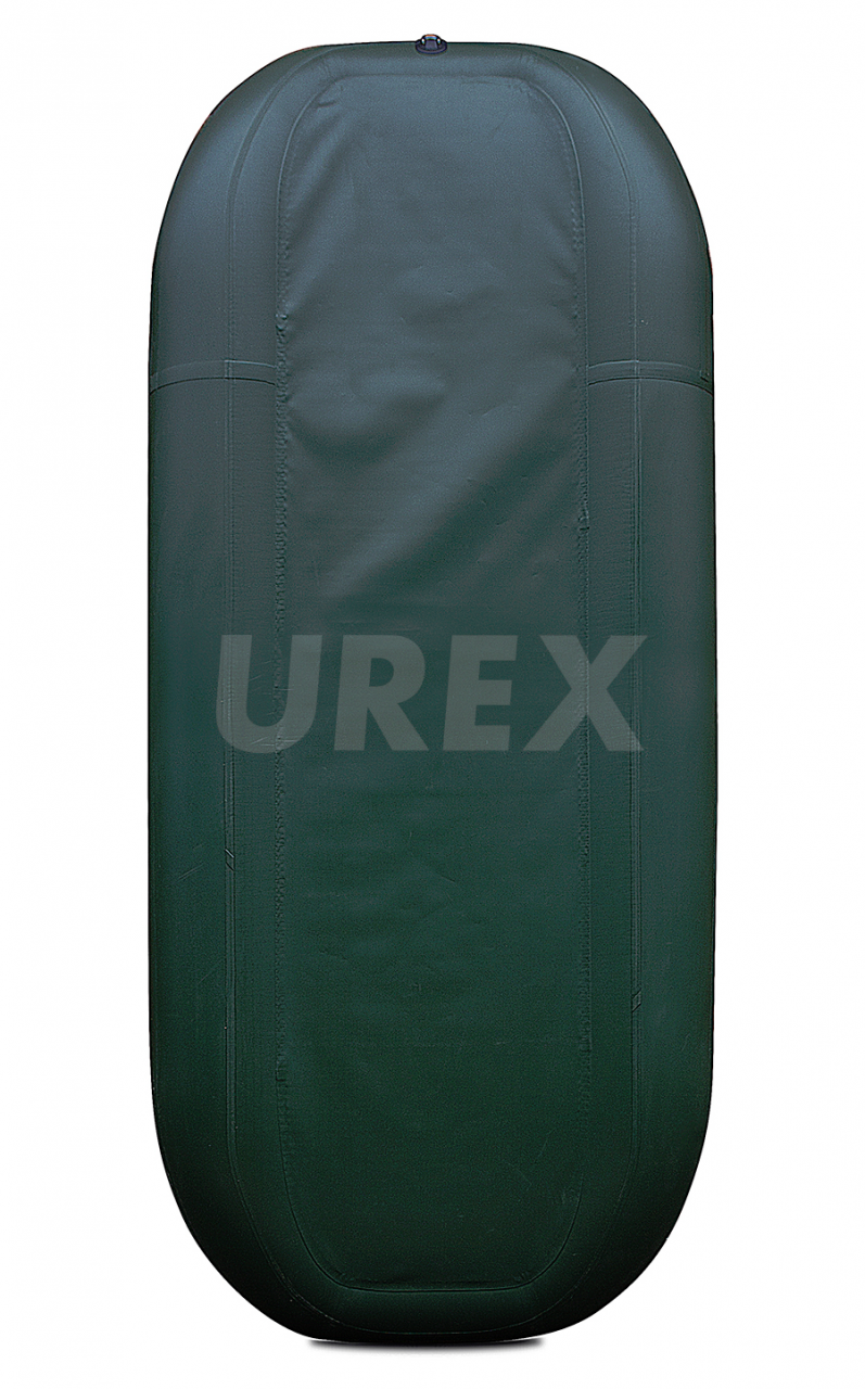

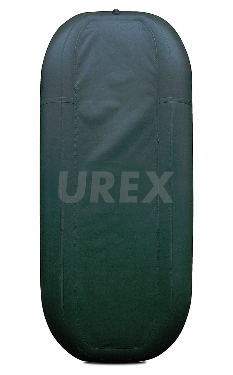

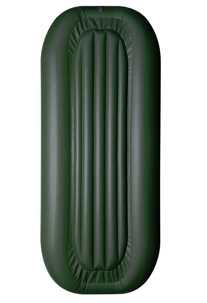

Если брать всё же Юрекс-35 , то ещё один попутный вопросик к знатокам - они бывают с надувным дном и без оного (просто ткань) , ценник шибко разнится , что выбрать ? На дно всё равно буду делать пайол . С ориентировкой - хождение на вёслах какое дно лучше ?

Что то этот "Юрекс" больше на матрас похож чем на лодку. :?

вес у неё честно говоря тоже как у матраса , но народ говорит - это нормально ))) , тоже не могу понять , почему Сильвер 380 с длиной кокпита 2,7 метра весит 84 килограмма , а Юрекс 35 , с такой же полезной длиной(а шириной не на много меньше) - 19 килограмм . Немного настораживает ....

И это правильно,что настораживает....Вес это прежде всего ПЛОТНОСТЬ материала.Скорее всего применяют китайский однослойный ПВХ для плащей.От этого и вес в 19 кг!

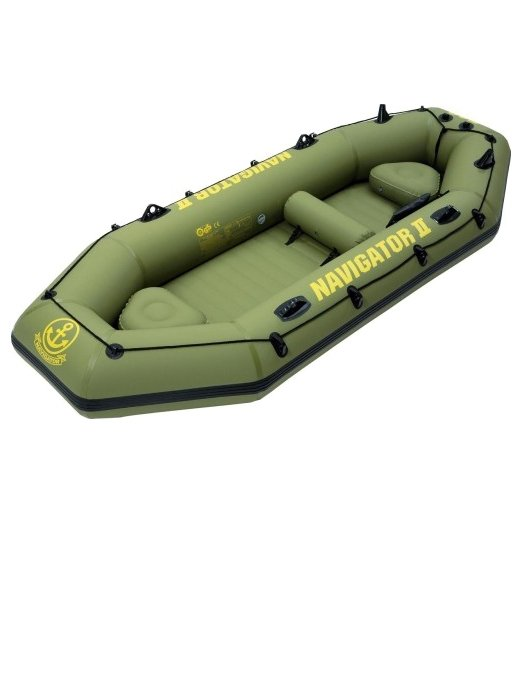

в выходные на базаре видал накачанную китайскую лодку , точно такую как на фото , попробовал её поднять - вообще как пушинка и ткань странная , похожа на брезент .

Видимо что то типа Интекса. Только для пляжа. У меня Флинк из немецкого ПВХ 750г. Шкура весит 9 кг. В сборе 16 кг. Но... Навесной транец, пол - аэродек. С Сузой 2,5 на удлинителе румпеля хожу 15-16 км/час. Во мне 100 кг. Если сижу на корме - 8-9 км/час.
