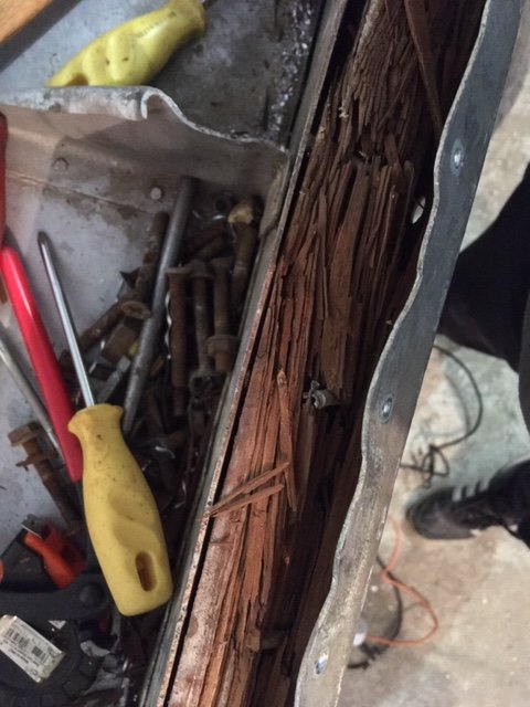

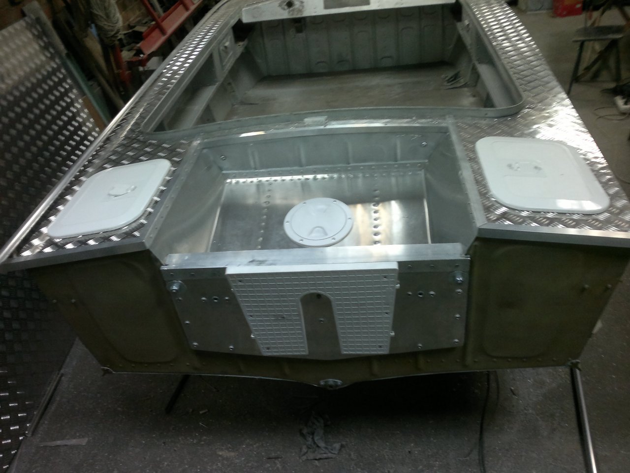

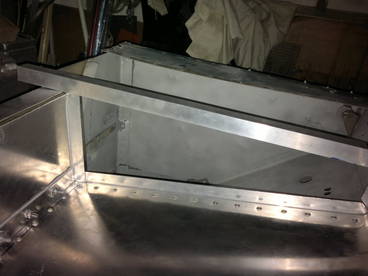

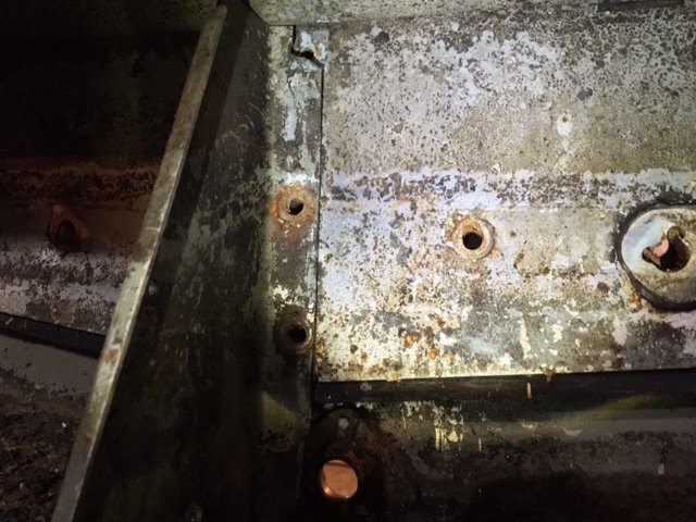

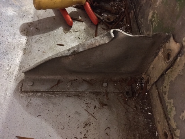

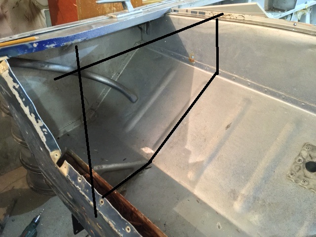

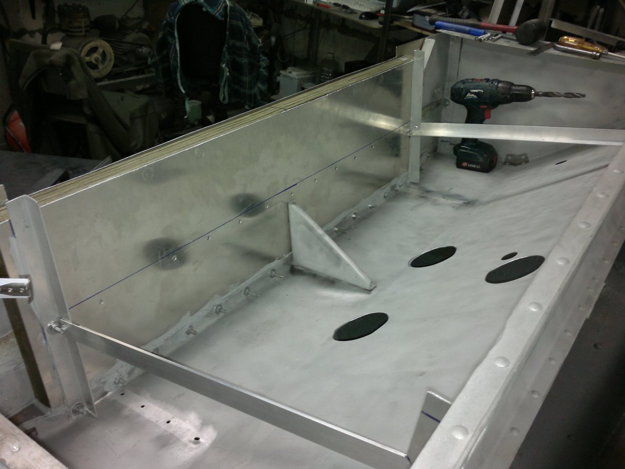

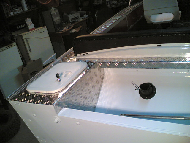

Начал разбирать транец, доска само собой в труху. Есть пару вопросов.
  1. Если снять боковые кницы в рецесе и приклепать уголок как на фото, будет лучше/хуже?
  2. В кормовом рундуке центральная кница порвана свехру, стоит ли приклепать к ней уголок и через него уже крепиться к доске ?
  3. Так же центральная кница в рецессе обрезана на половину, заменить полностью ?
9 555
4 758
По первому вопросу ;Да так будет лучше.По второму ;подлечить уголком.3 ЗАМЕНИТЬ .Получится примерно так.

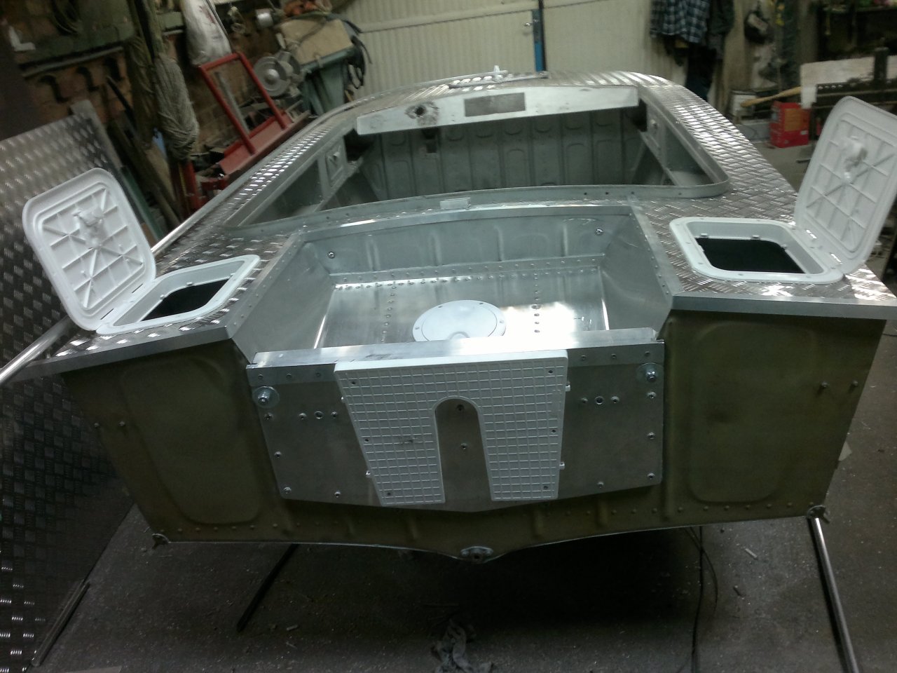

9 555
4 758
Можно ещё функциональнее сделать.:oops: Фантазии могут ограничиваться;) только финансами!

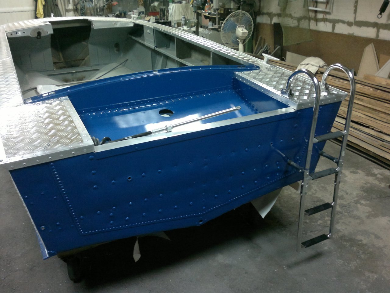

Так и планируется, сделать два кормовых рундука. Только нога короткая и транец подниматься не будет.
