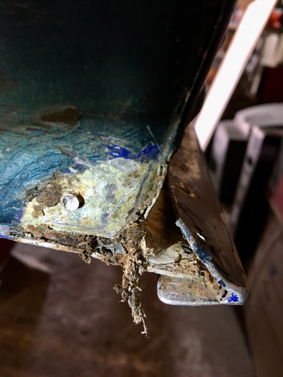

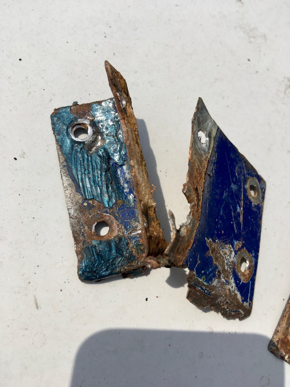

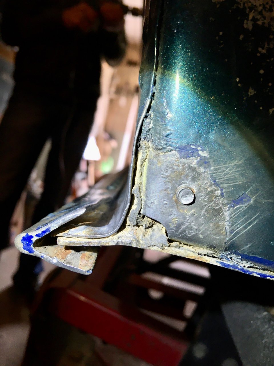

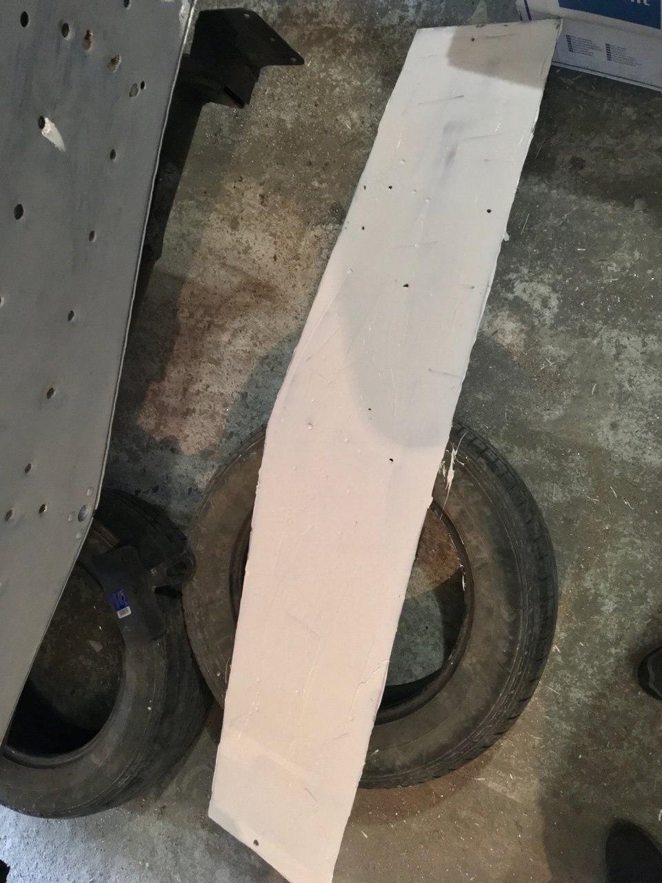

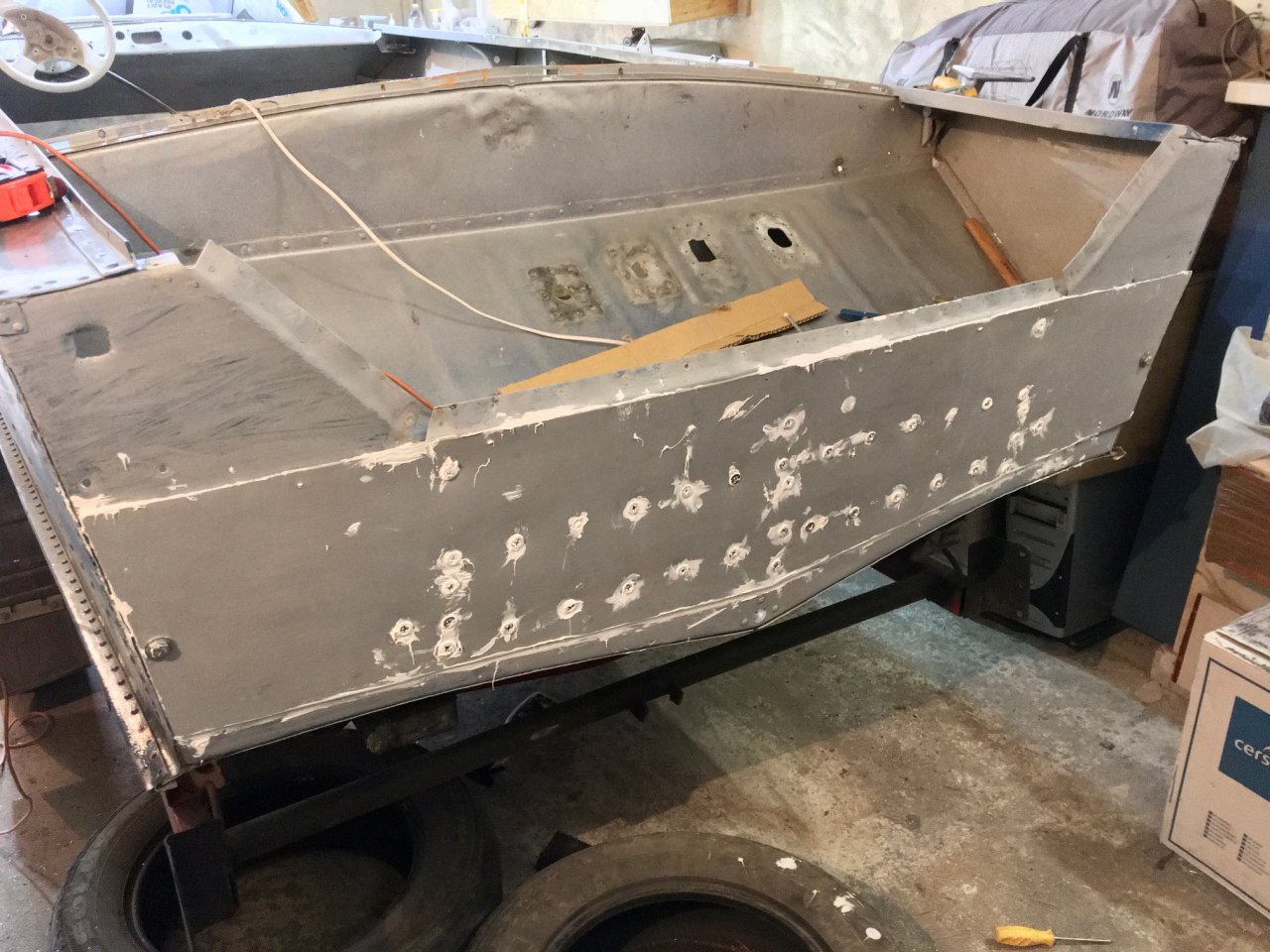

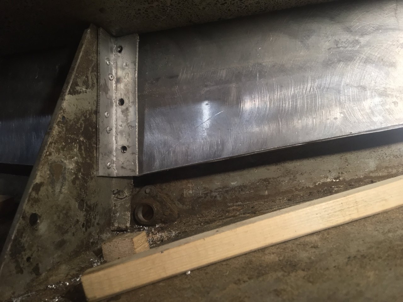

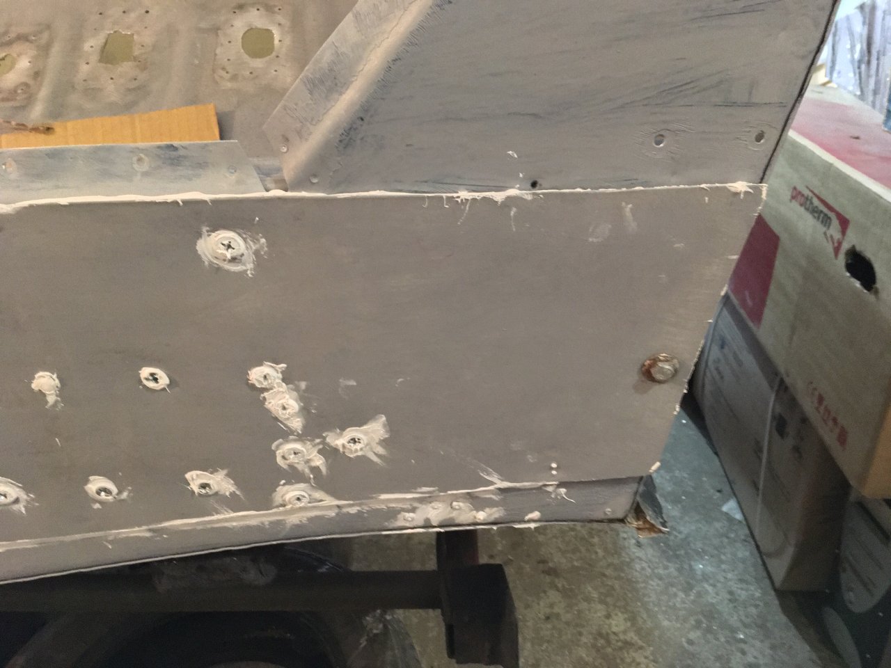

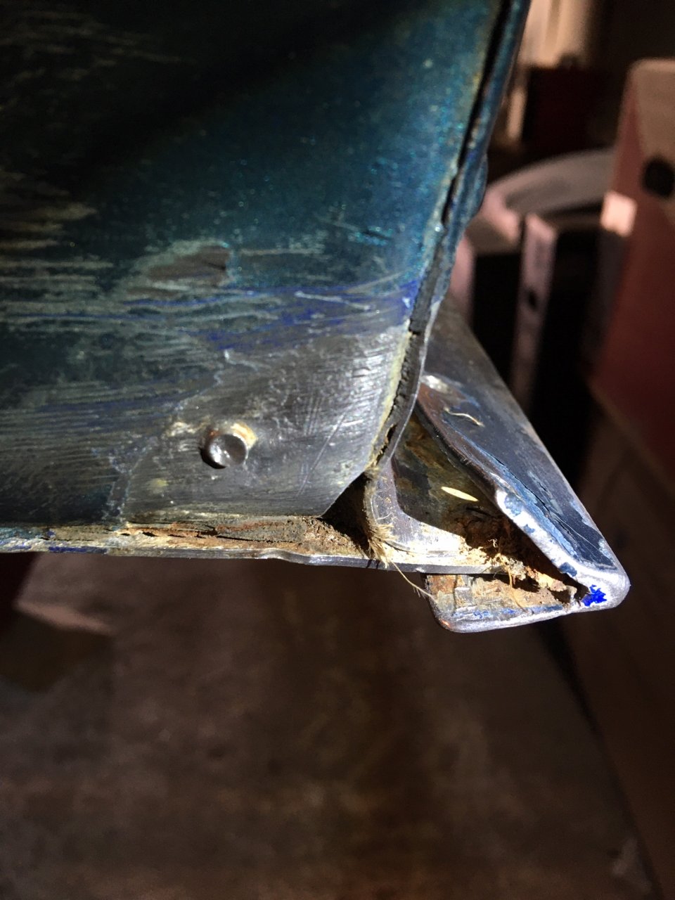

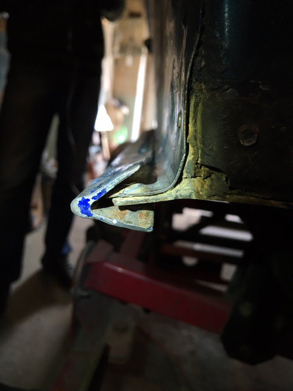

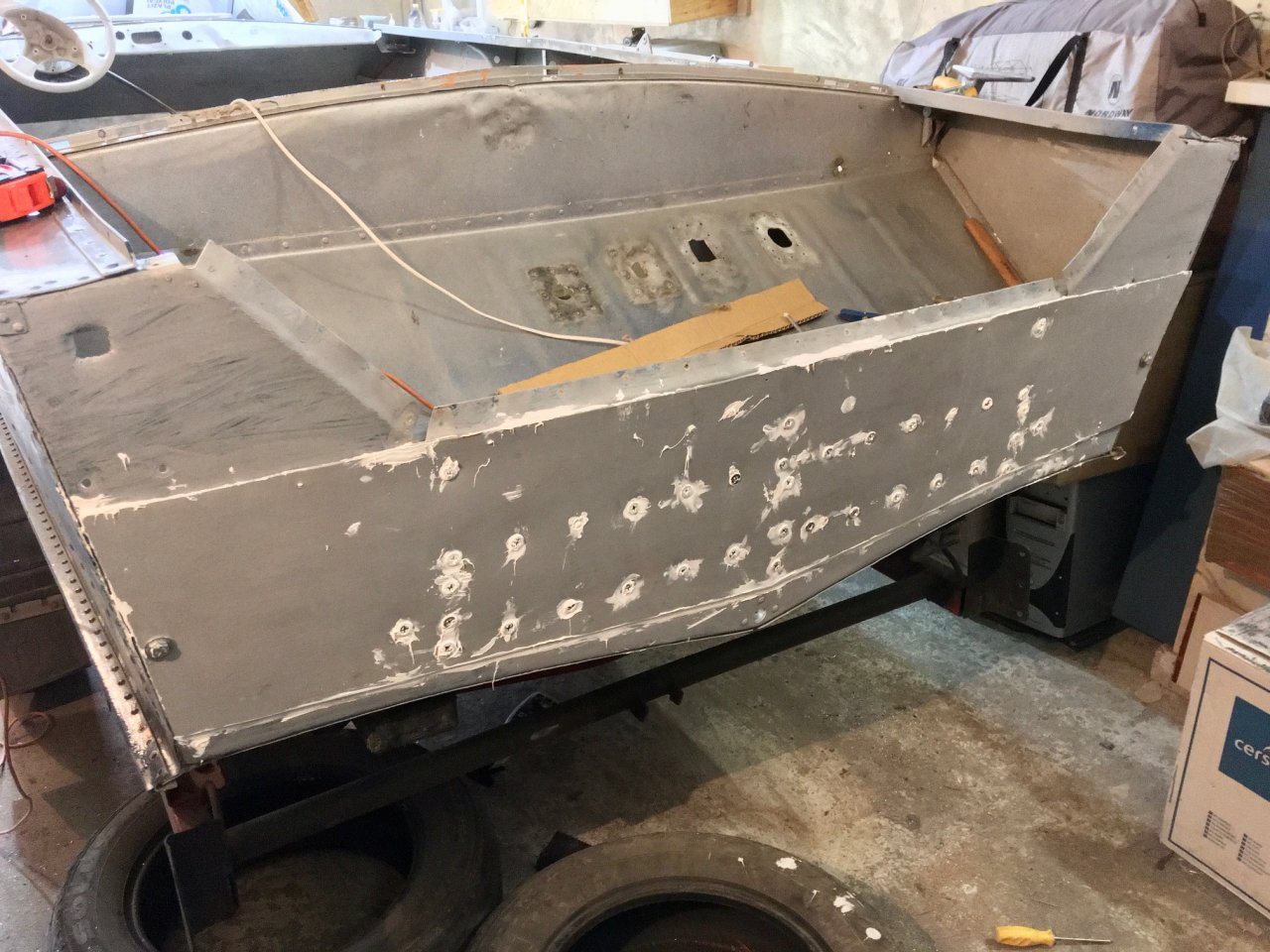

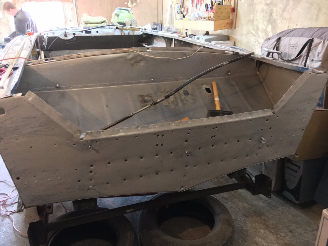

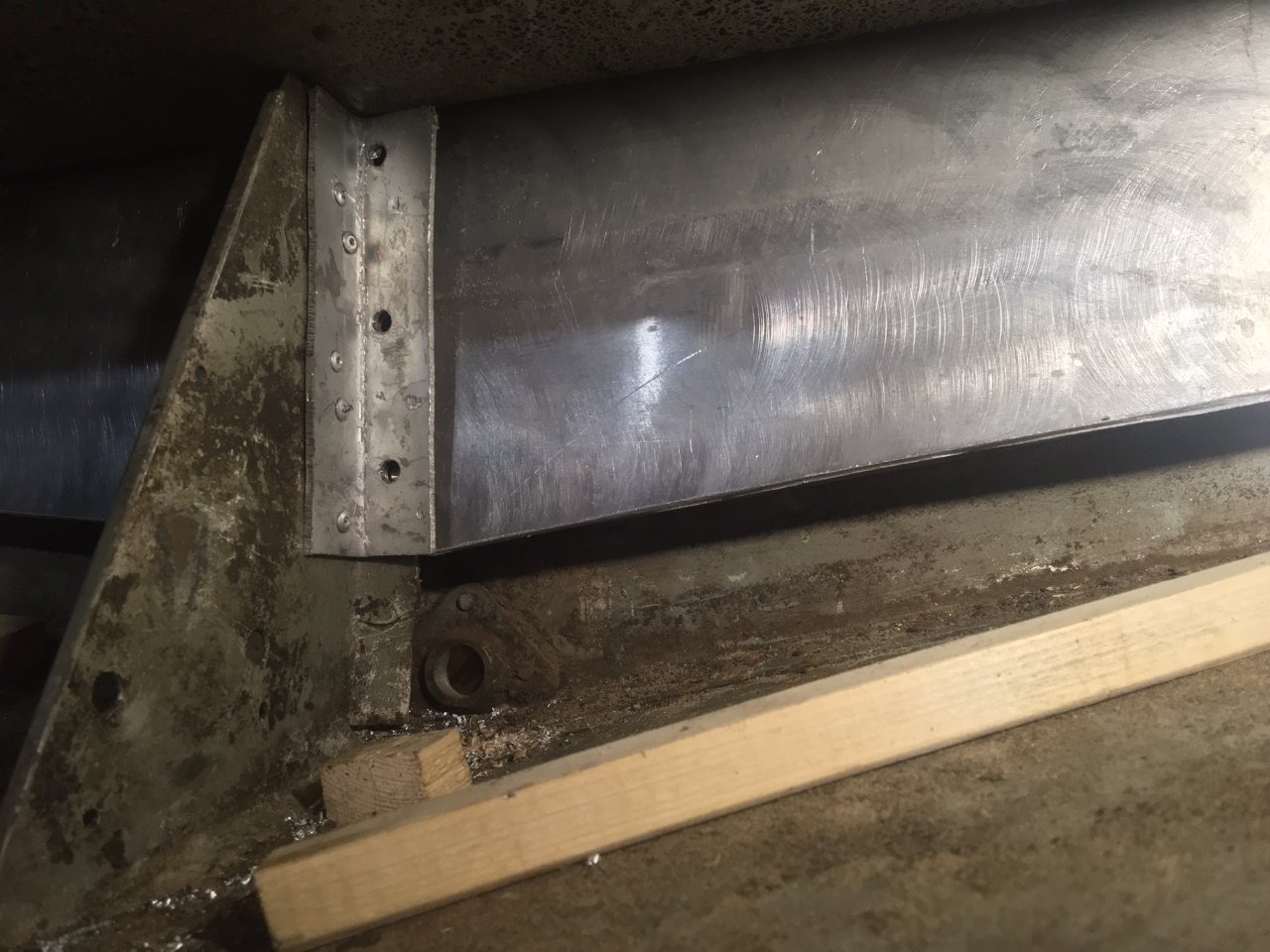

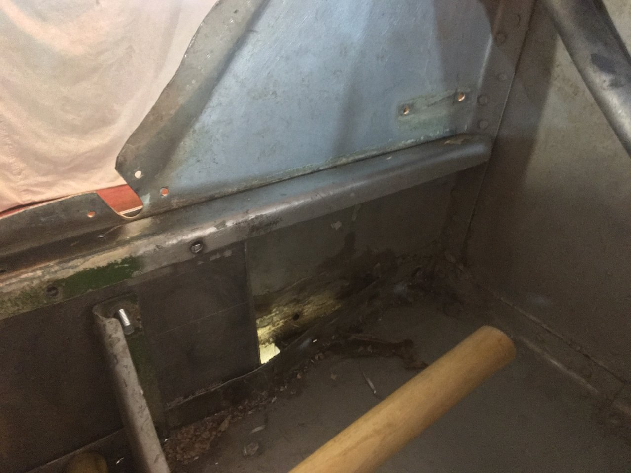

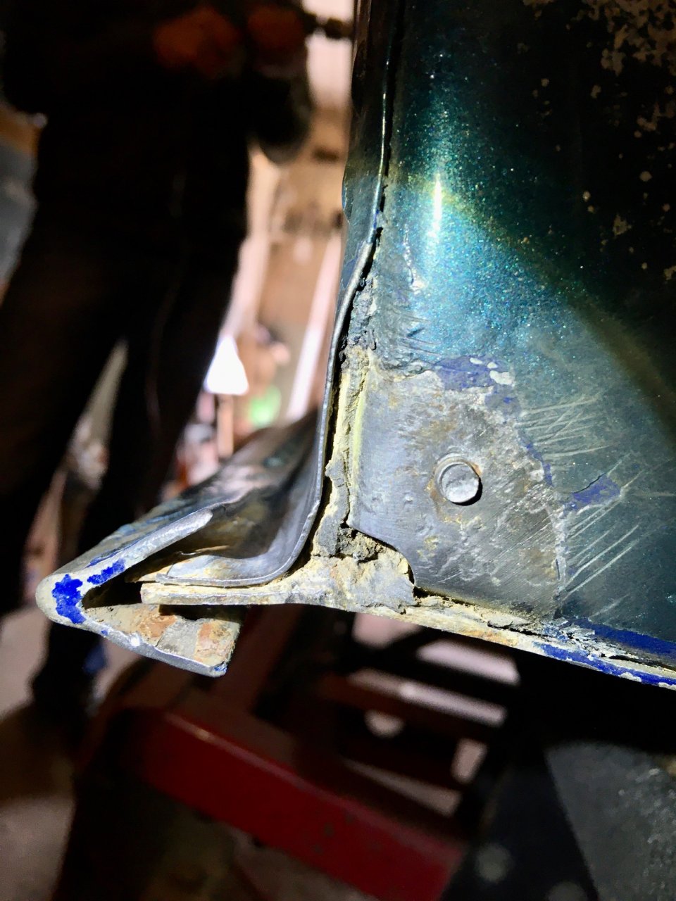

Вынул старые кормовые уголки.
Я вот так реставрирую .
Решено было делать как у Oleg_samara, приклепать уголок изнутри. Но как придать ему форму ступеньки?
На фото видно какой-то герметик, это стандартная заводская лента?
Oleg_samara
18.01.2017
2 892
2 474
Саш ступенька это классическая подсечка , но если тобой это не освоено подложи гнутую прокладку до стыка и ступенька не нужна будет , лучше на всю заднюю шпацию и желательно по всей скуле , куча плюсов от этой доработки .

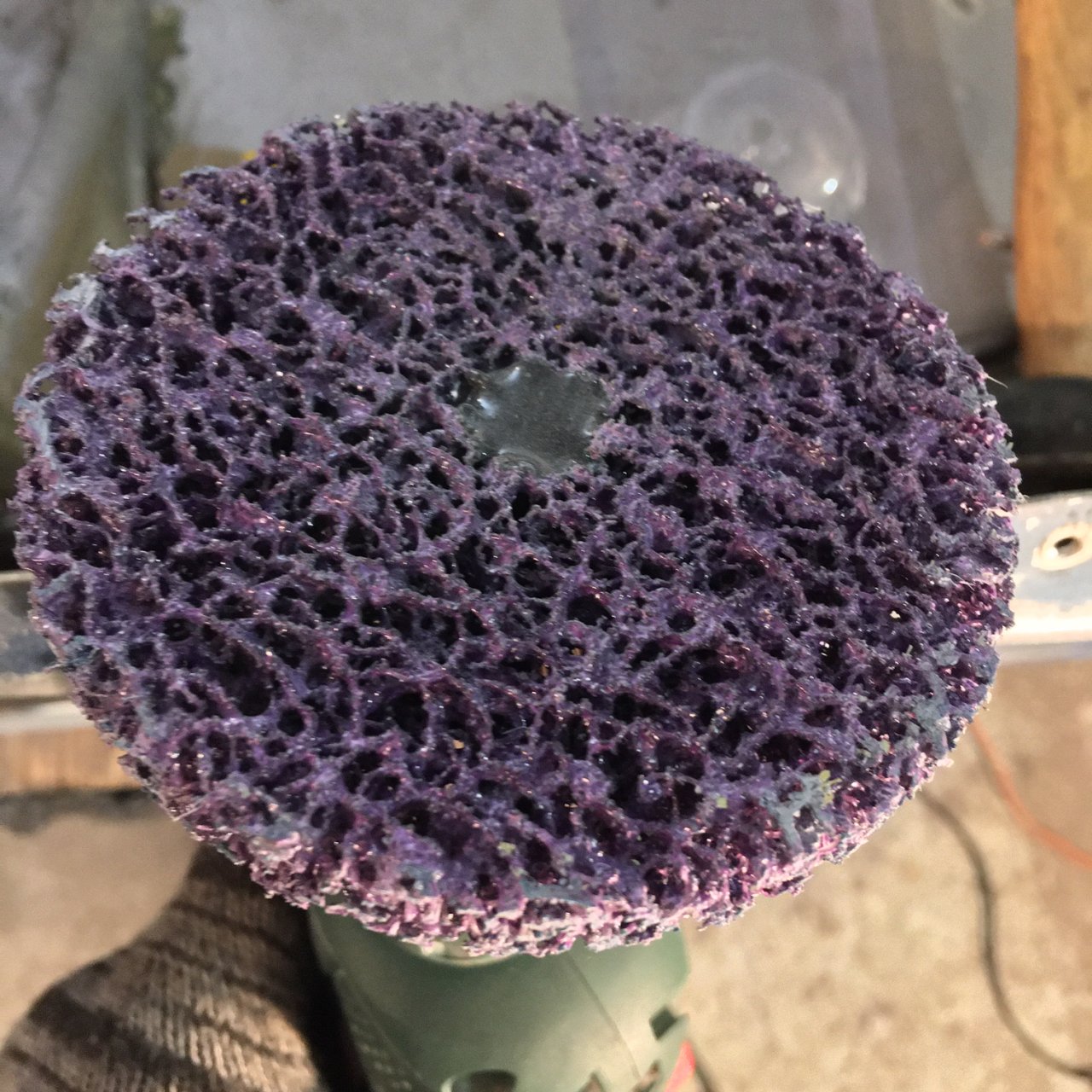

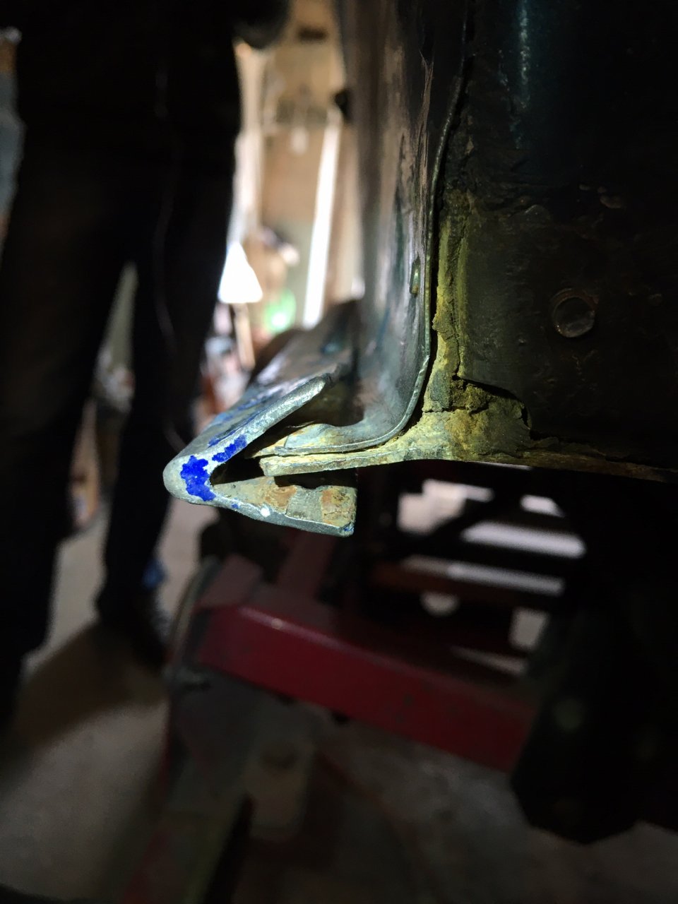

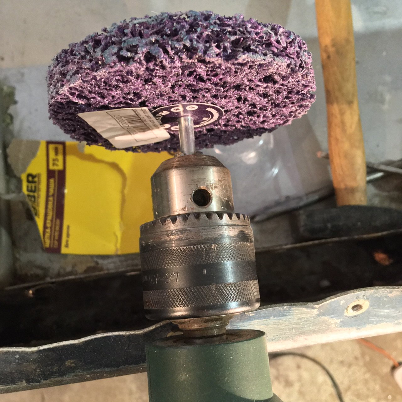

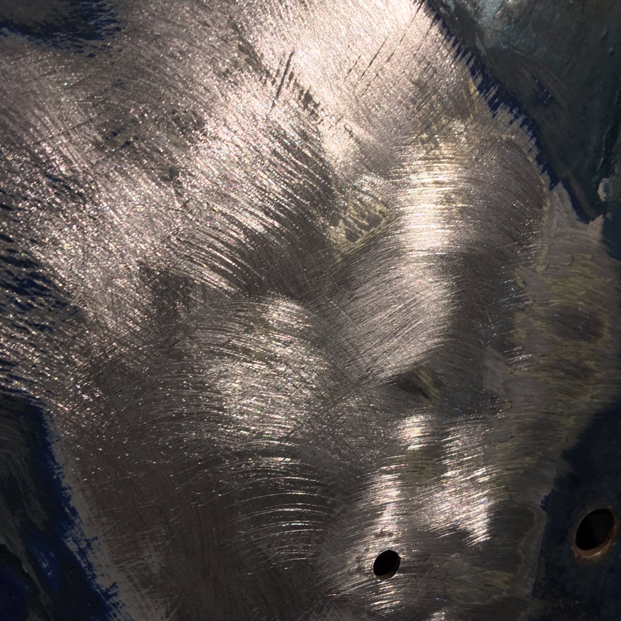

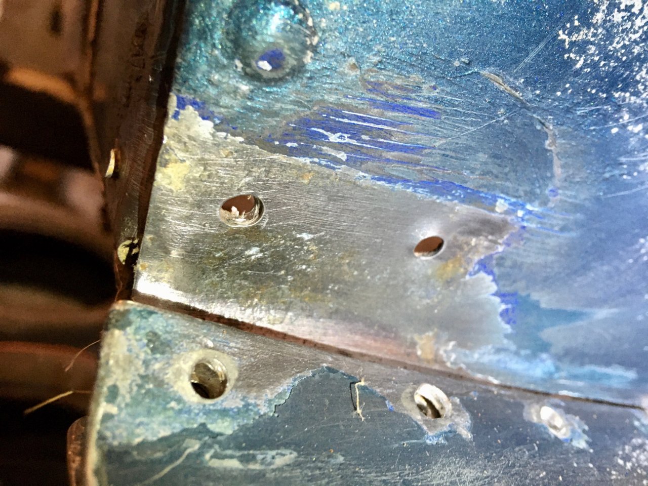

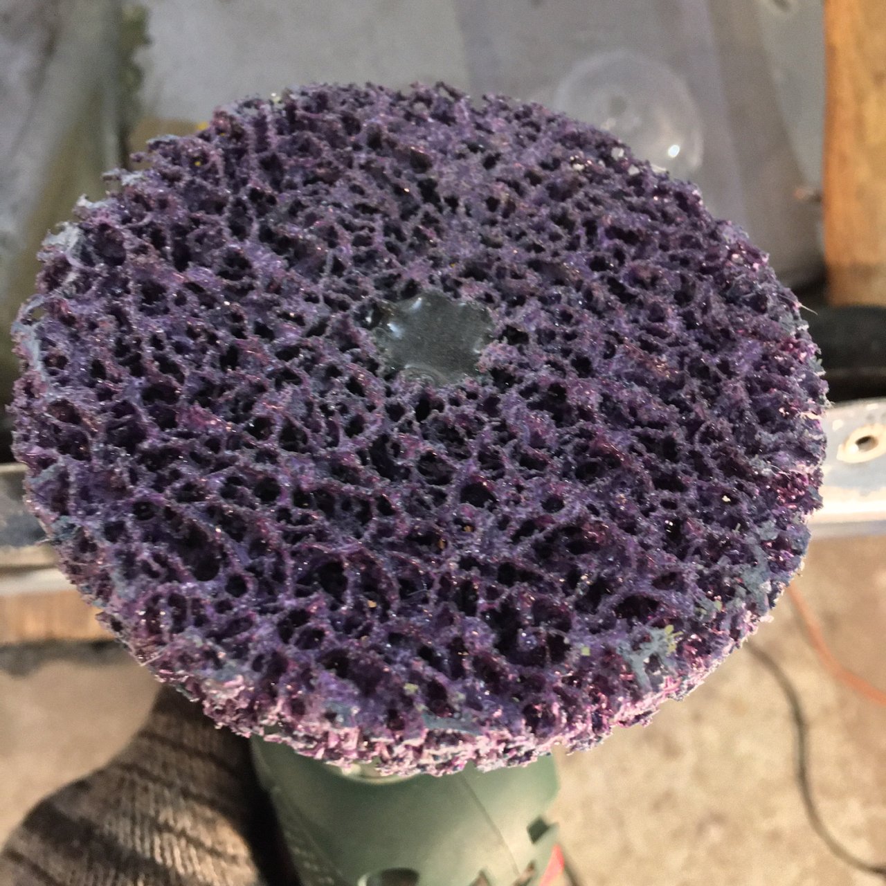

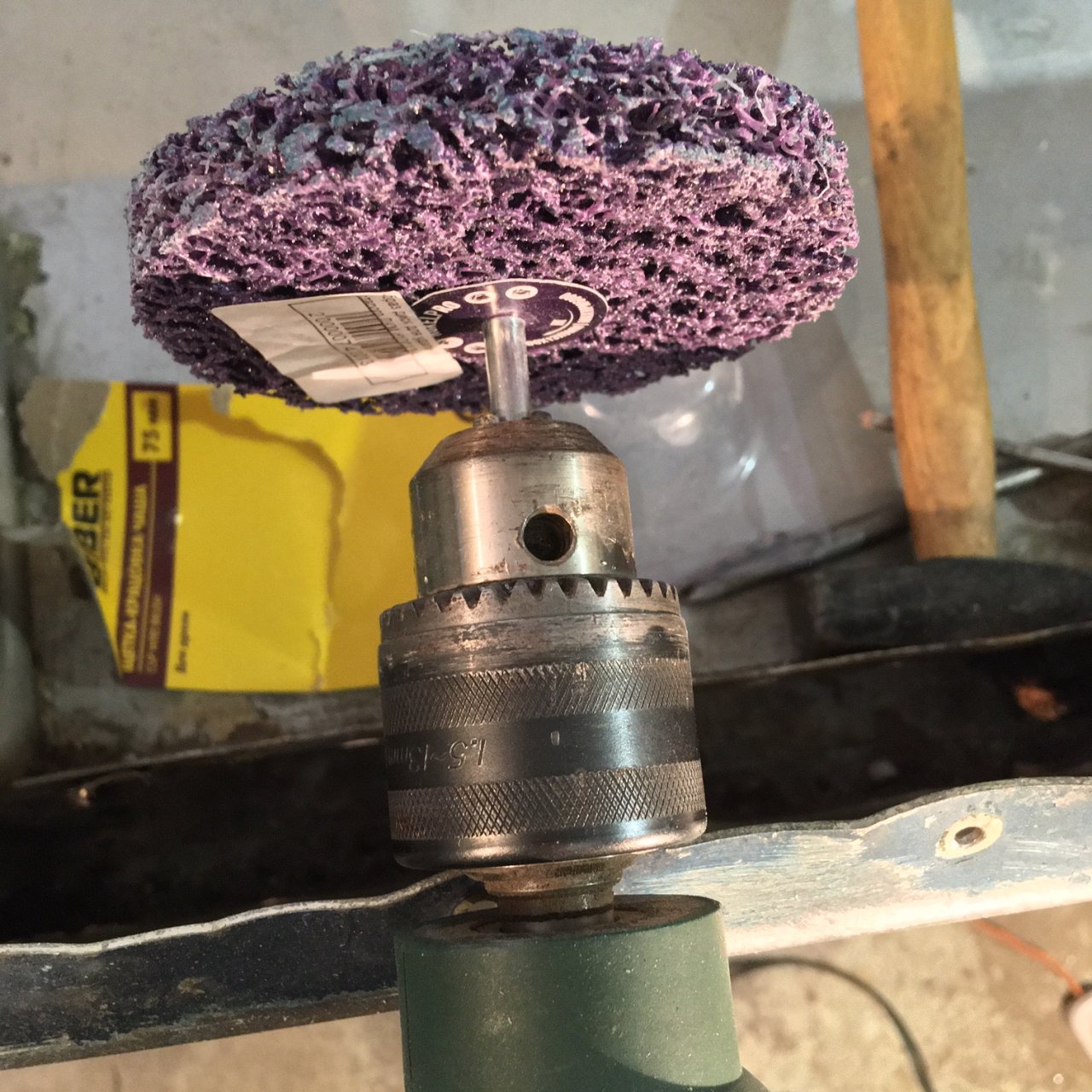

Купил такую штуку.
176658176659176660
Переживаю что сильно протирает дюраль, или норм ?
На корму буду накладывать дополнительный лист. Нужно ли до этого чем то их обрабатывать ? Или достаточно зачистить и хорошо промазать герметиком ?

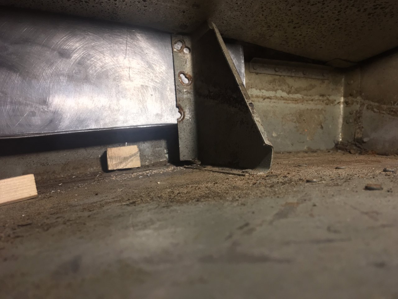

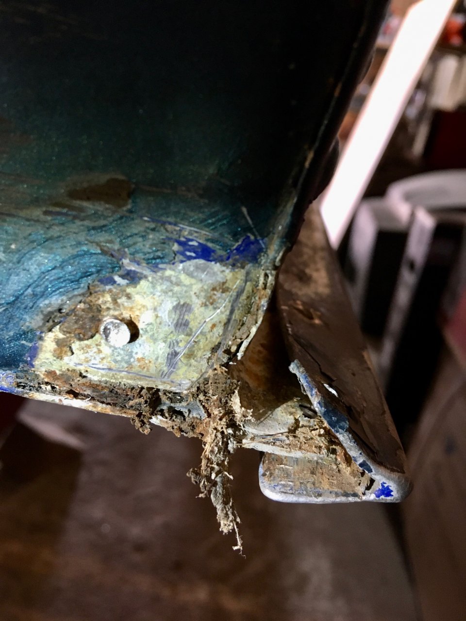

Когда вынимал доску, снял вот такой профиль. Можно ли его укоротить/снять или он распределяет нагрузку ?

Купил такую штуку.
Посмотреть вложение 176658Посмотреть вложение 176659Посмотреть вложение 176660
Не для люмишки эта штука
2 113
И если решил щёткой, то удобнее работать торцевой. а не радиальной.

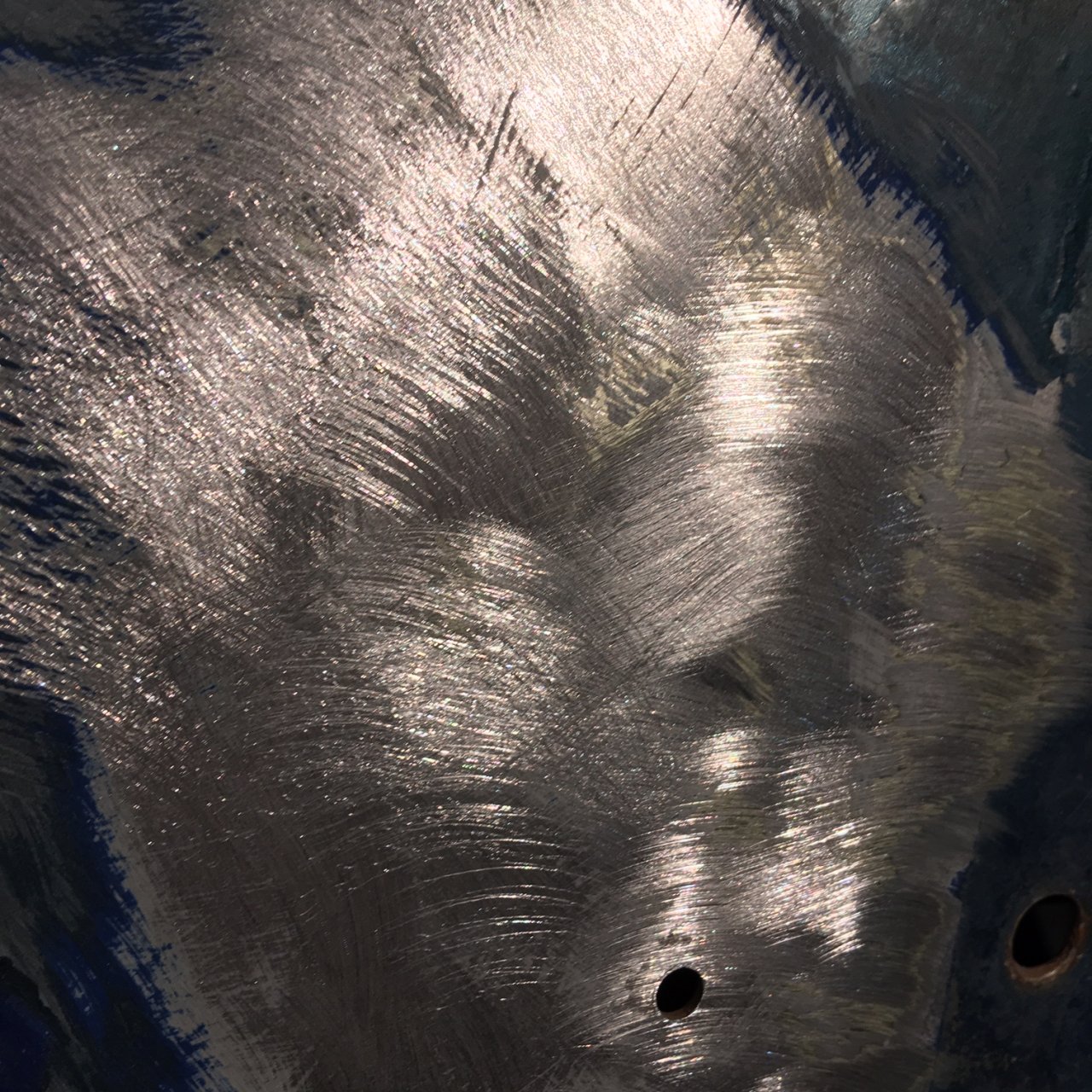

Его можно и оставить, если он ещё "крепок".
Всё очень плохо снимается.
176683
Берет еще вот такая, но очень плохо. Она больше затирает до блеска старую краску, до грунтовки не доходит.
2 113
Странно, я как то обдирал подобной, стояла на болгарке с регулятором оборотов, счищала со свистом, очень аккуратно приходилось работать, чтобы не накосячить.

ну эти насадки бывают разной зернистости а эта уж больно грубая
2 113
Фен "строительный" у тебя есть? Если да, попробуй им греть и снимать шпателем, греть сильно, до пузырей, но чтобы не загоралась. Муторно конечно, но бывает эффективно, зависит от того чем лодка была намазана и сколько намазано было.
Один слой родной и один слой сверху пульверизатором старые хозяева.
2 113
Попробуй, может получится.
Ну и за чем ты его обдираеш? Подзамыл старую краску,передул грунтом ,шлифанул и крась!А таким "инструментом" делов понаделаешь .

Согласен, наверное мне надо было уточнить, чем грунтовать, как то само собой подразумевалось. :drinks:
9 744
6 512
Другие не берут краску. А уж тем более желтый родной грунт.
Родной грунт смывается растворителем 646. Кисть, куча ветоши и погнал. Только лучше не снимать без крайней необходимости заводское покрытие. Шлифануть аккуратно, грунт и краска.

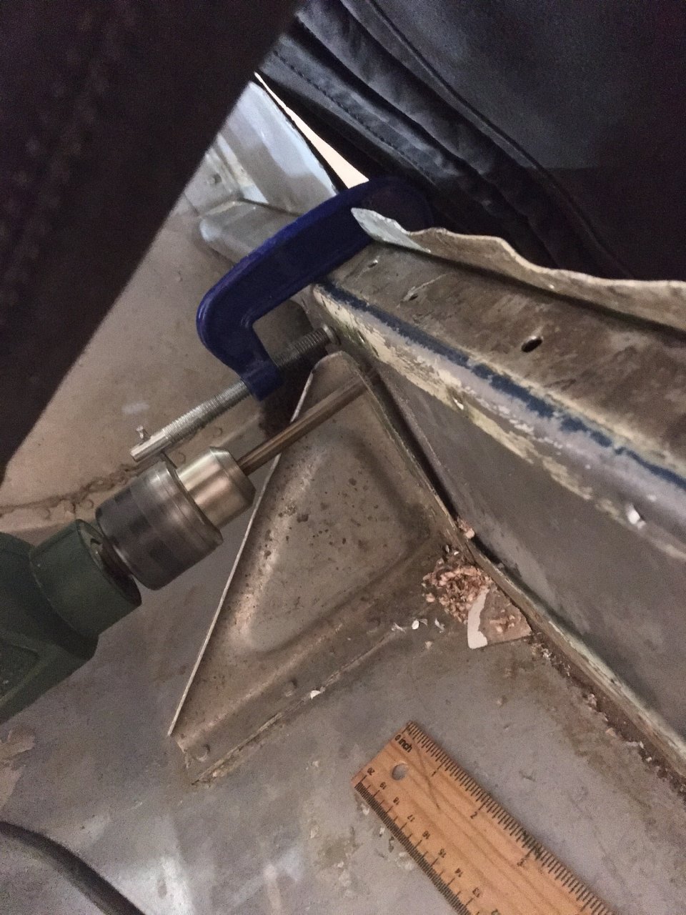

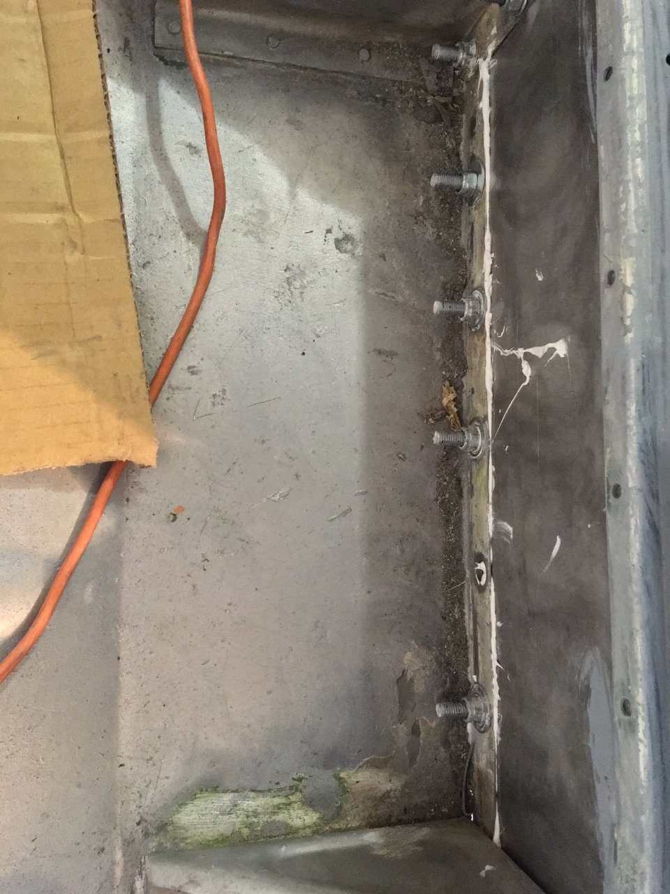

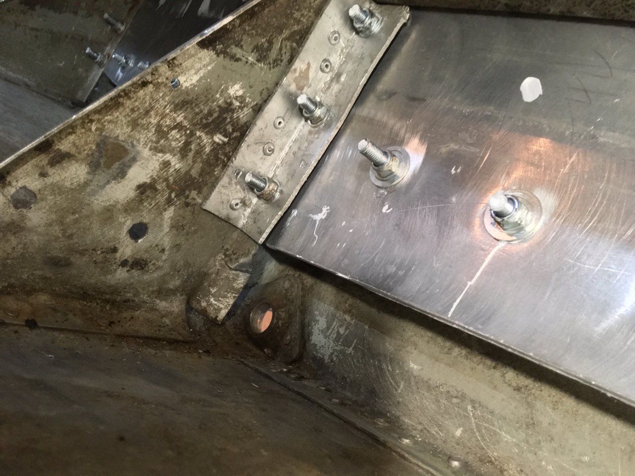

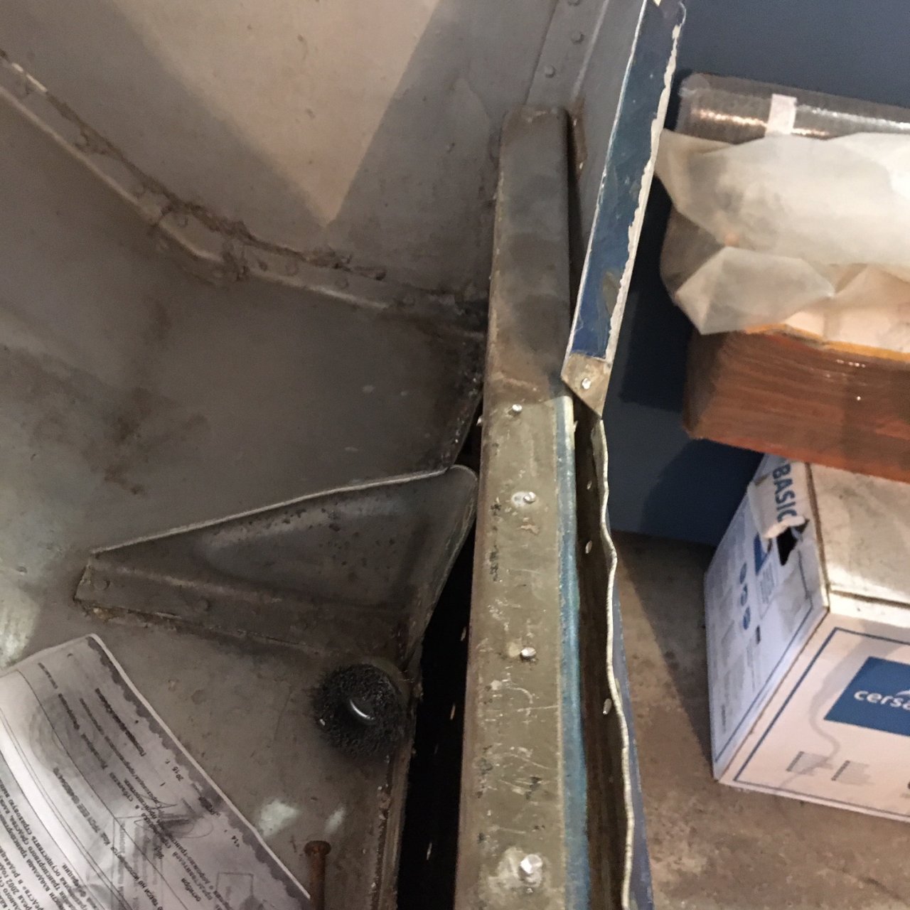

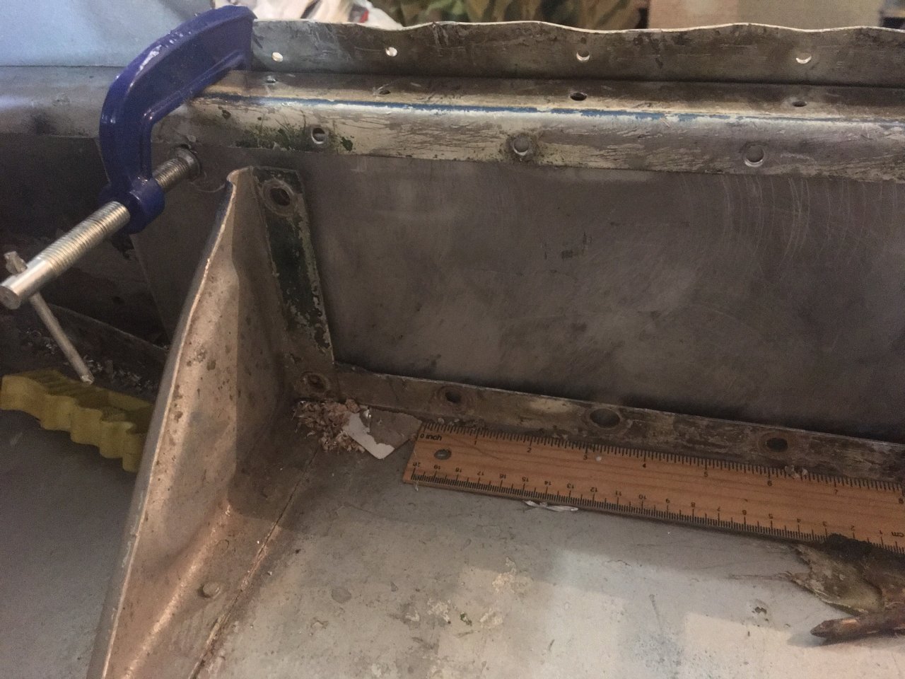

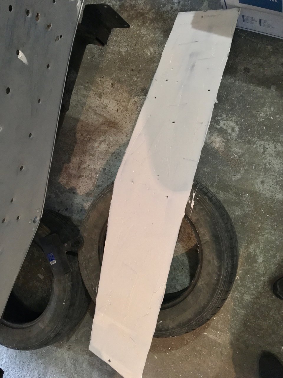

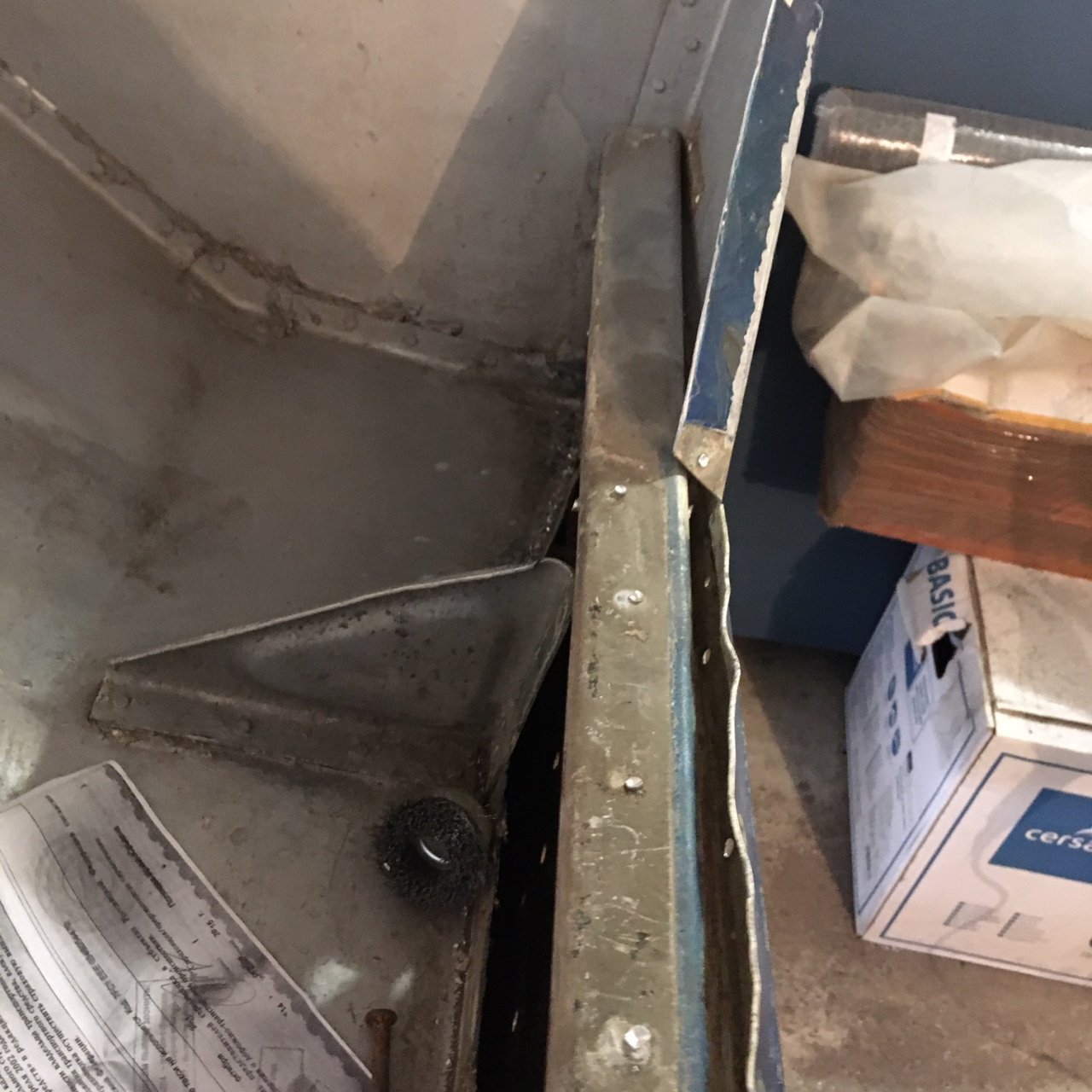

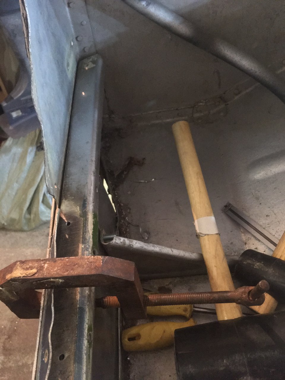

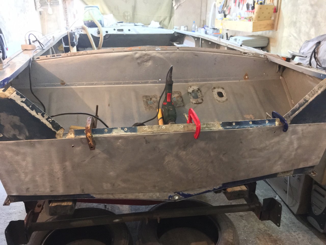

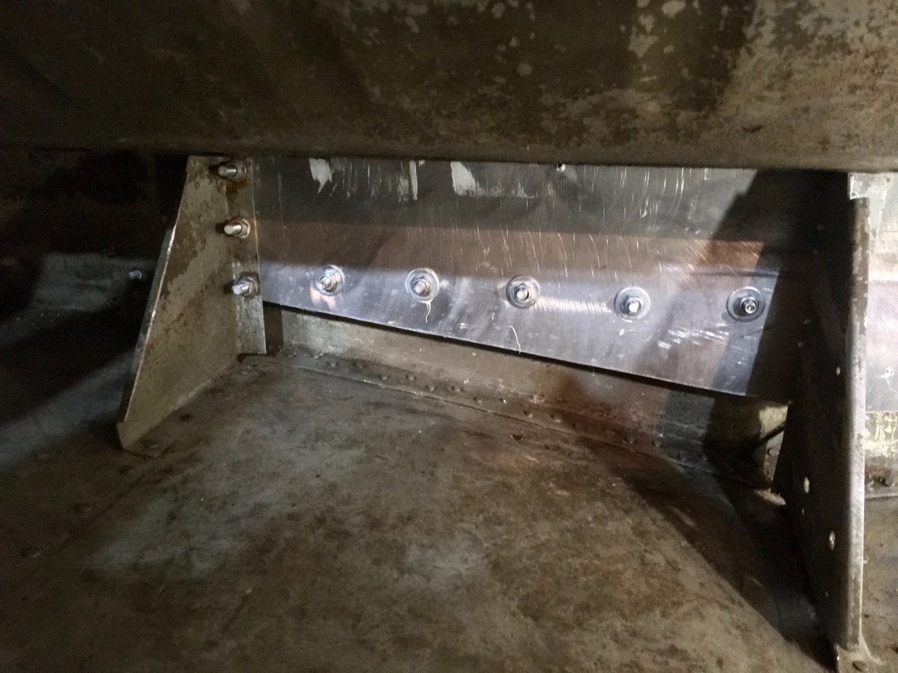

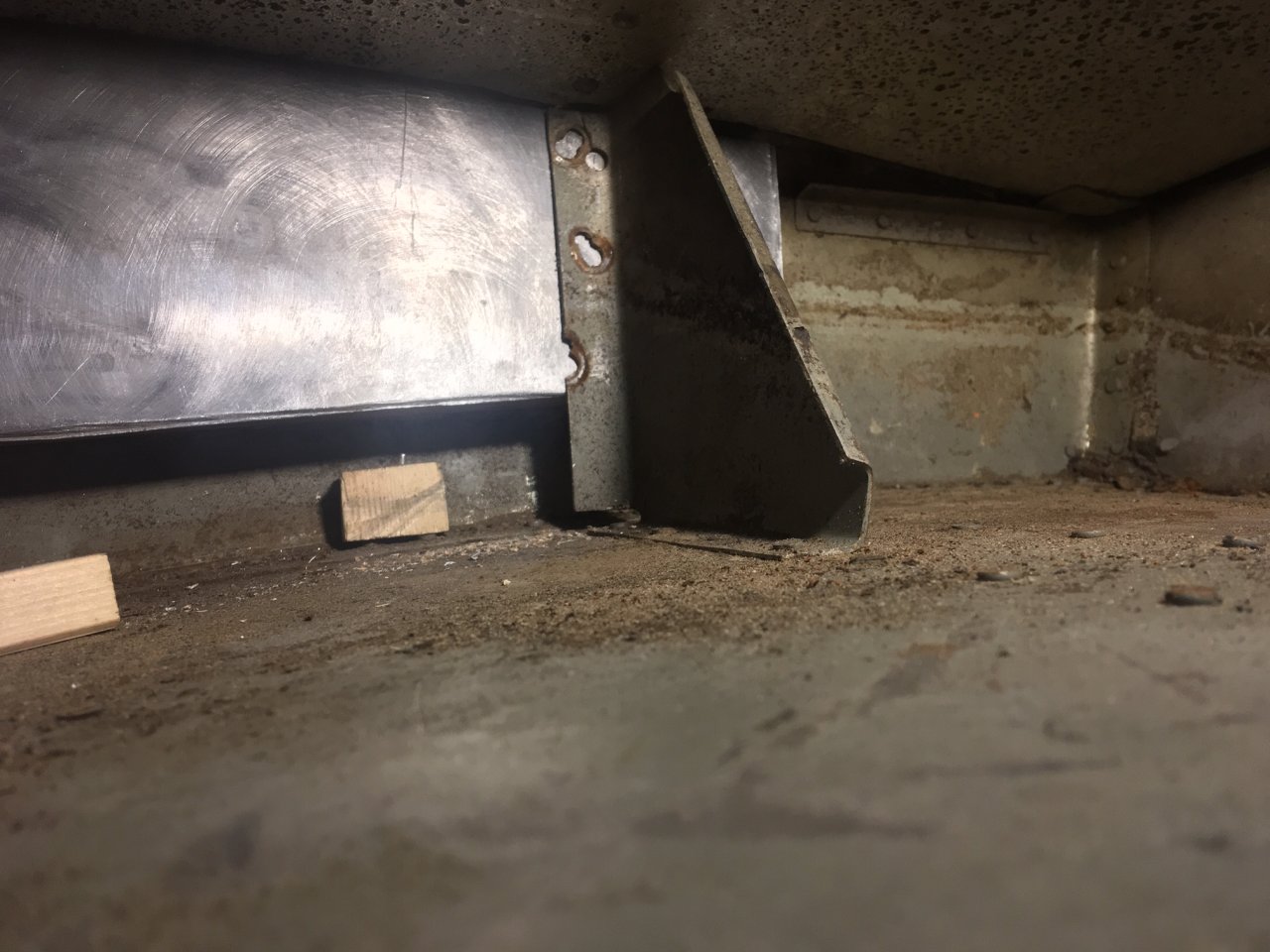

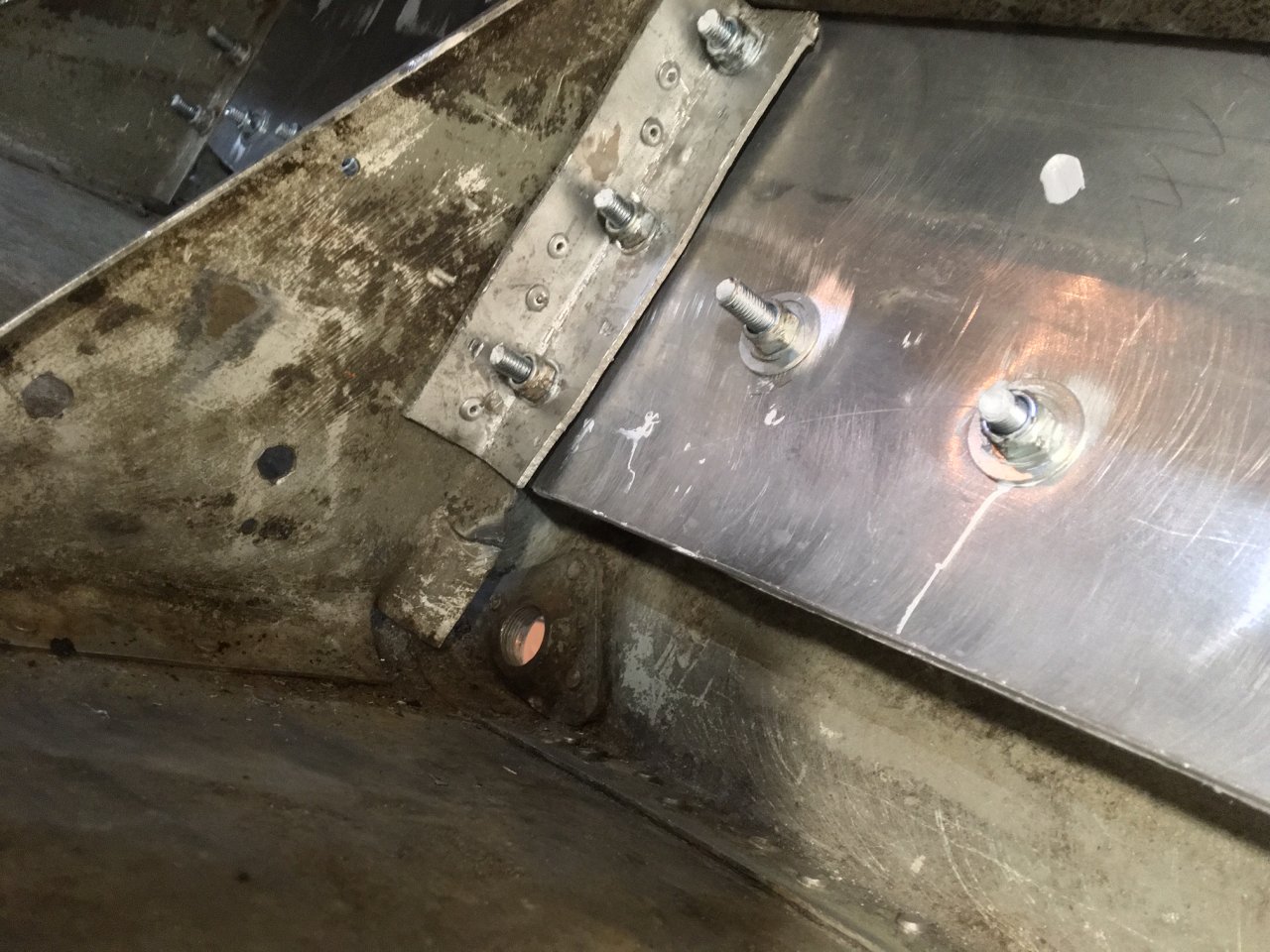

При установке новой кормовой доски возникли вопросы.
  1. П-образный родной профиль несет нагрузку ?
  2. плохо садился на доску с алюминиевой подложкой, пришлось немного доску стисать рубанком под углом. Ничего страшного ?
  3. профиль с одной стороны загибает винтом, как исправить ? Или сам выпрямится когда доску подтянем болтами.
177333177332177331177330177329177328177327
9 555
4 758
Посмотреть вложение 177333Посмотреть вложение 177332Посмотреть вложение 177331Посмотреть вложение 177330Посмотреть вложение 177329Посмотреть вложение 177328Посмотреть вложение 177327
1 несёт равномерно распределяя на всю ширину транца. 2 не страшно. 3 выпрямится.

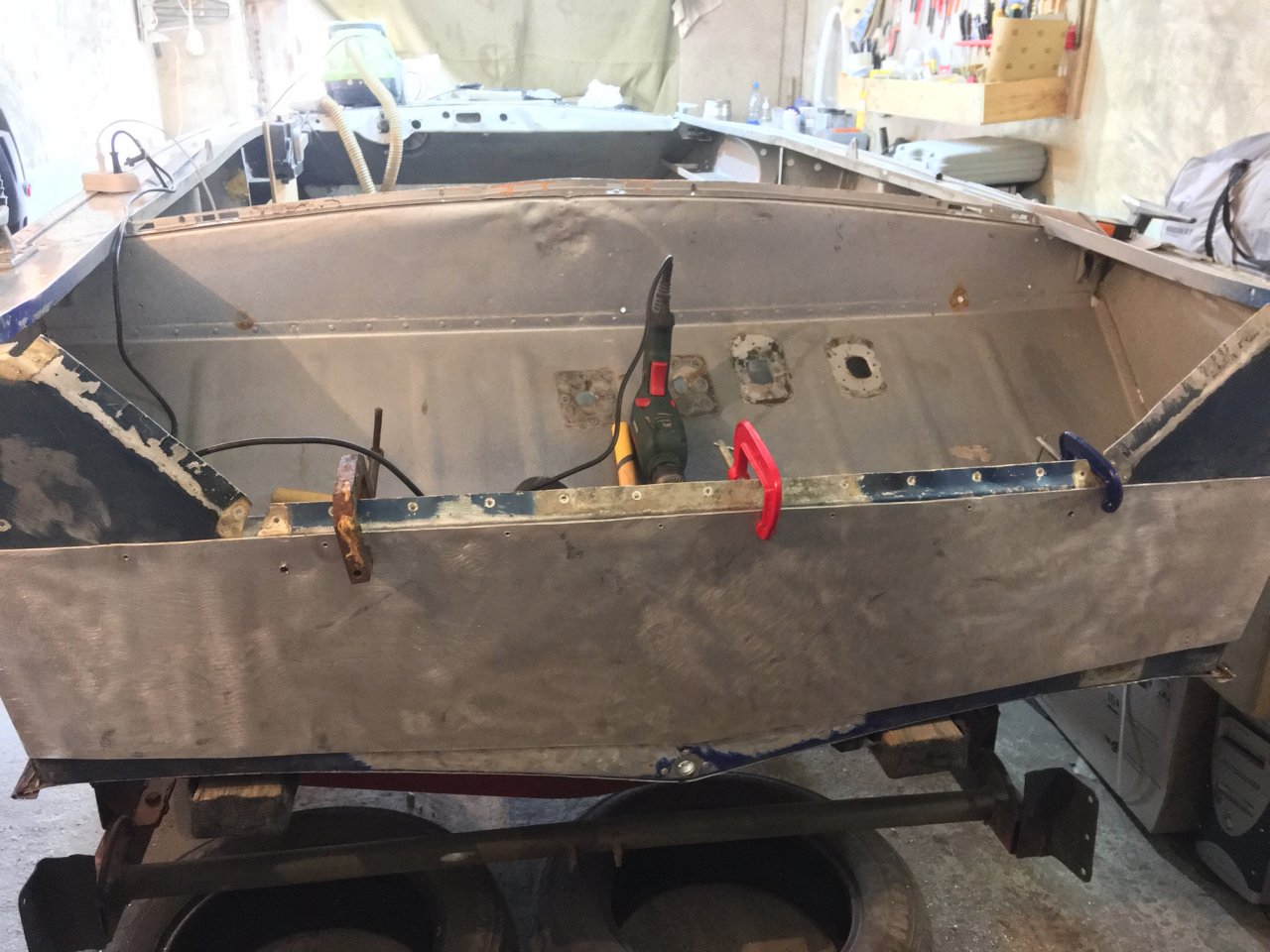

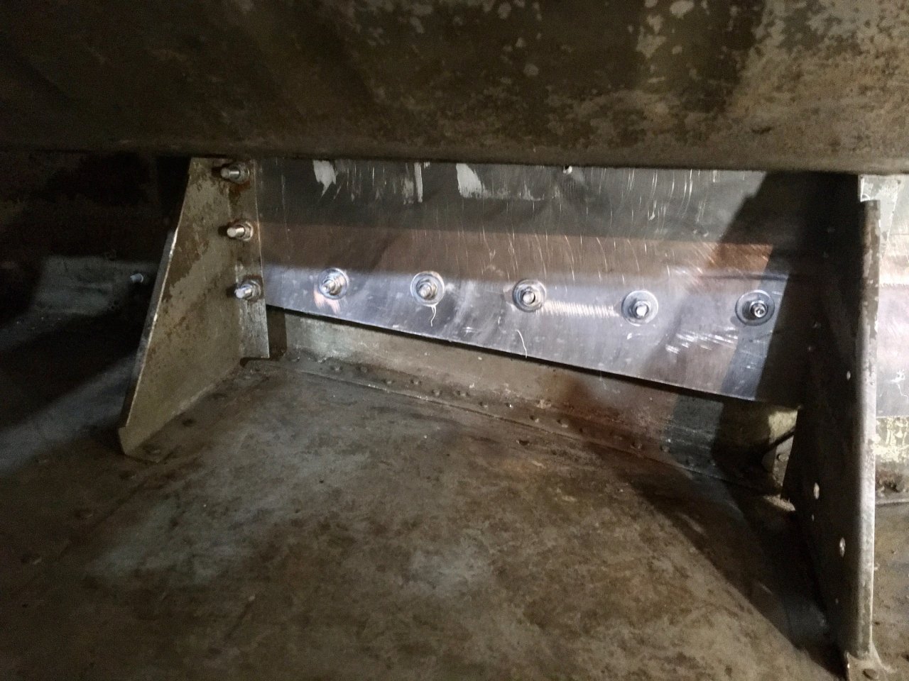

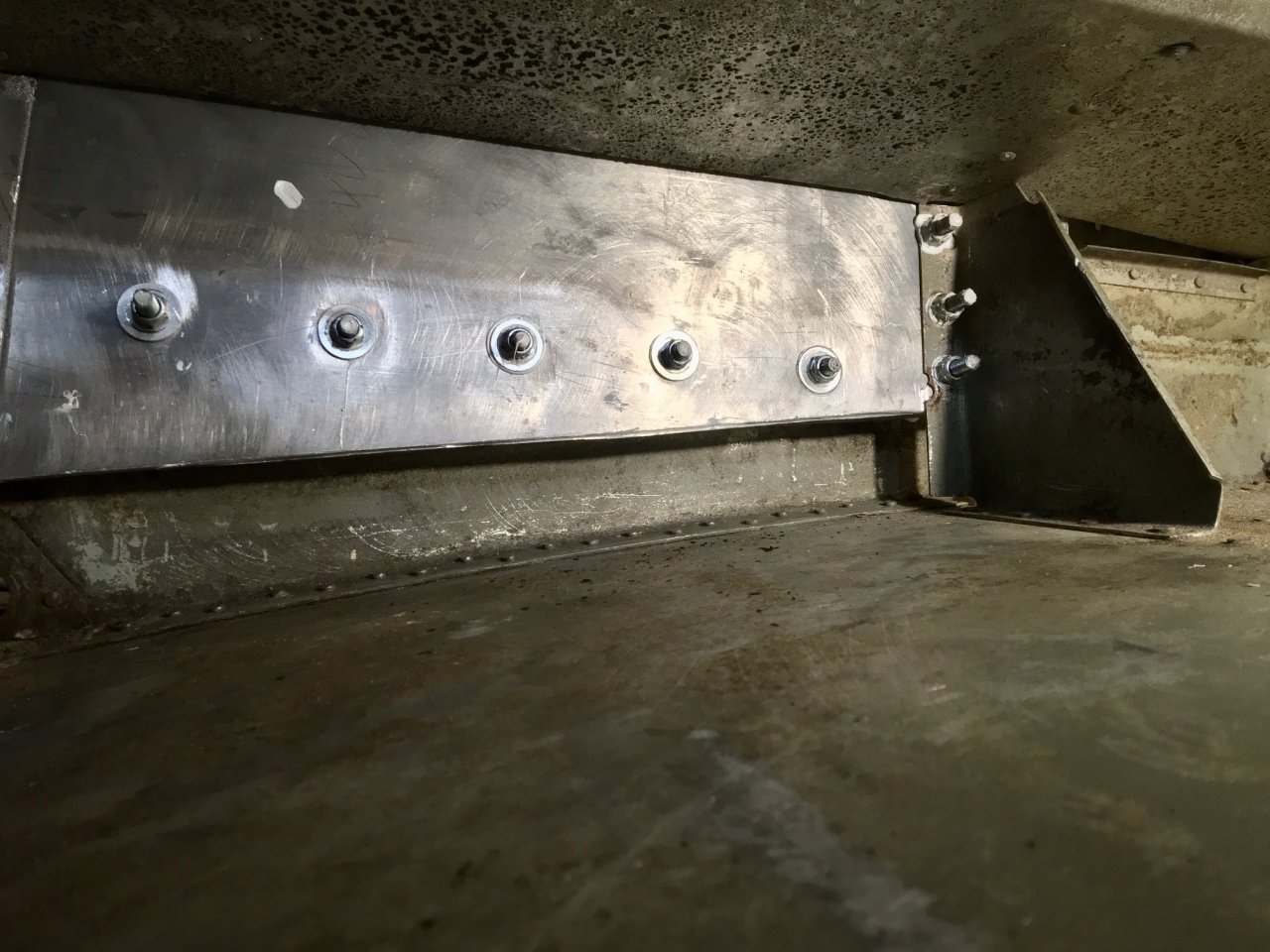

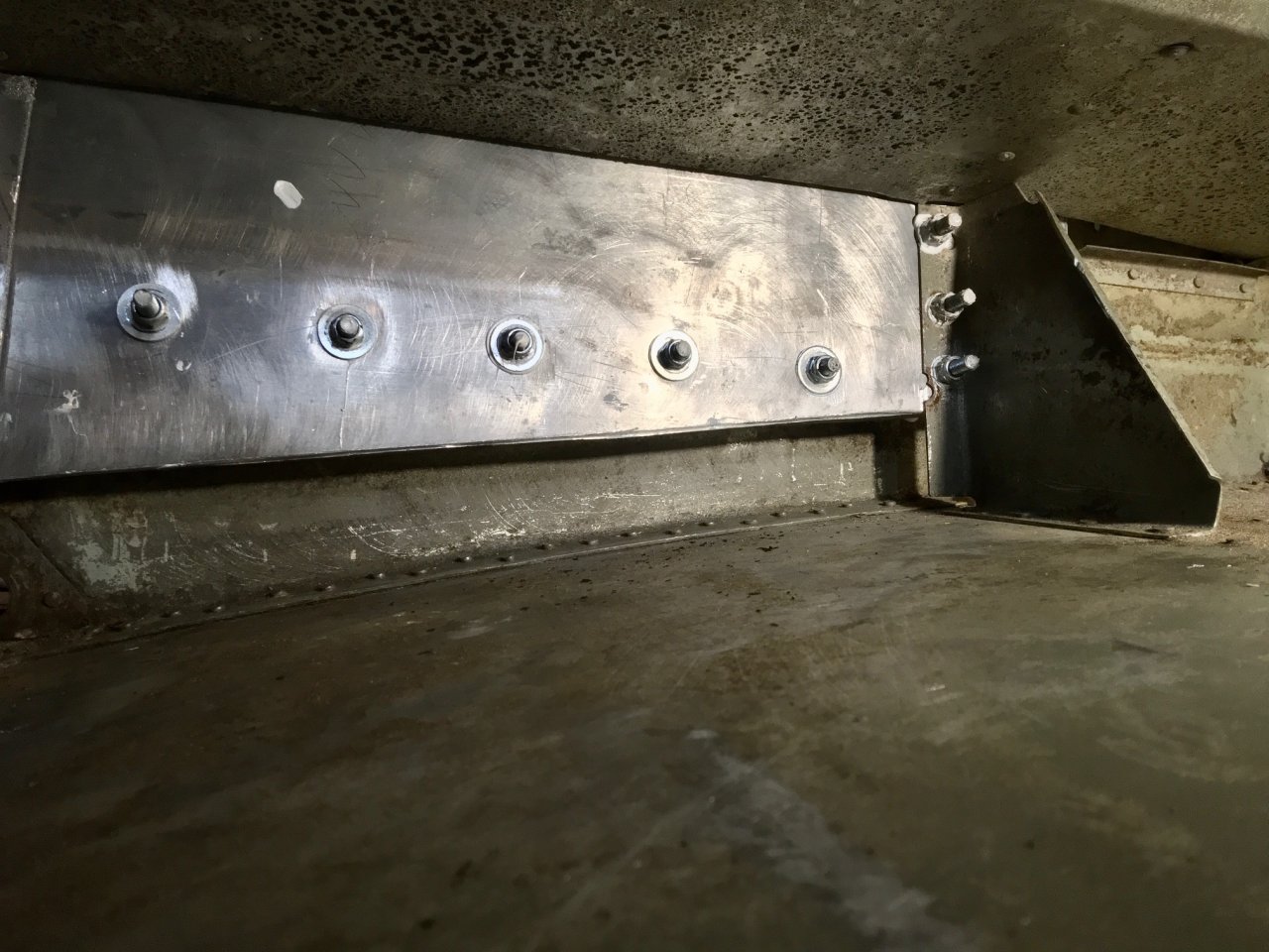

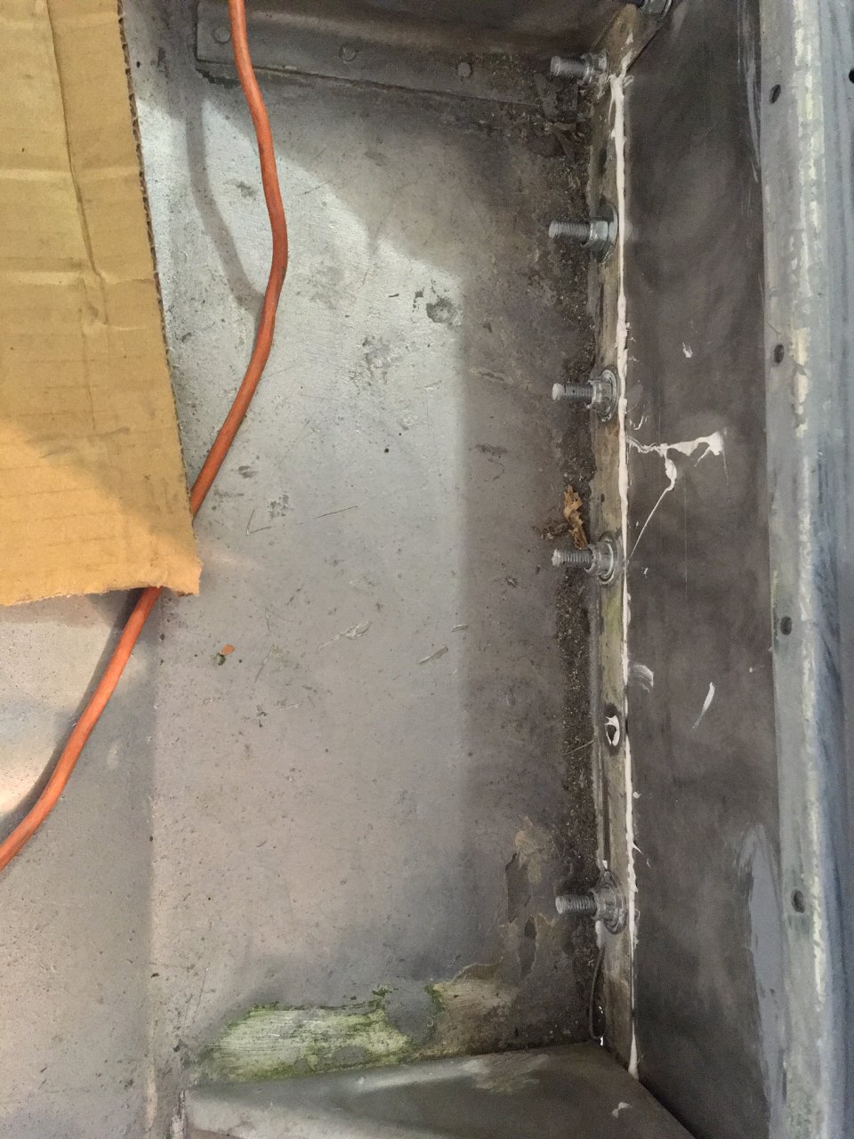

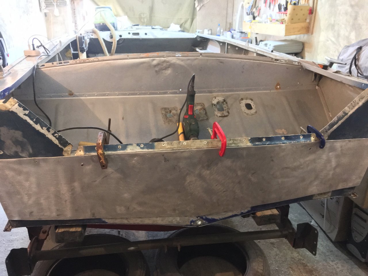

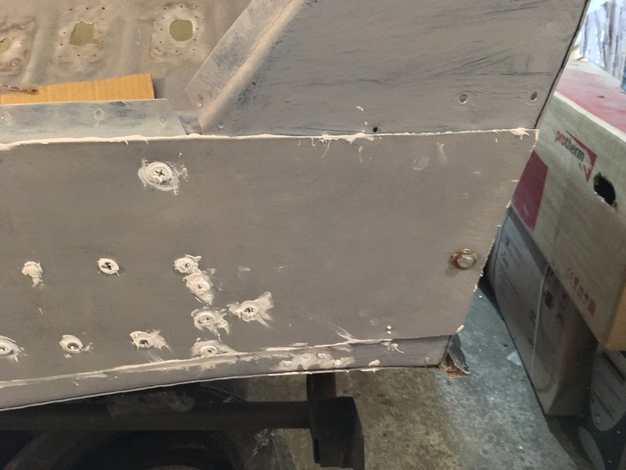

Почти закончил с транцем. Установлена новая доска, и 2 алюминиевых проложки внутри и снаружи.
Корму покрыл грунтом.
177948177939177940
Нанесён Novol. Вышел целый тюбик.
Затянут на болты.
177941 177946 177945 177944 177943 177942 177947

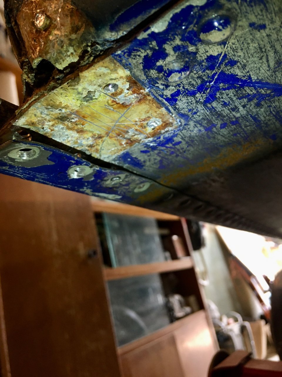

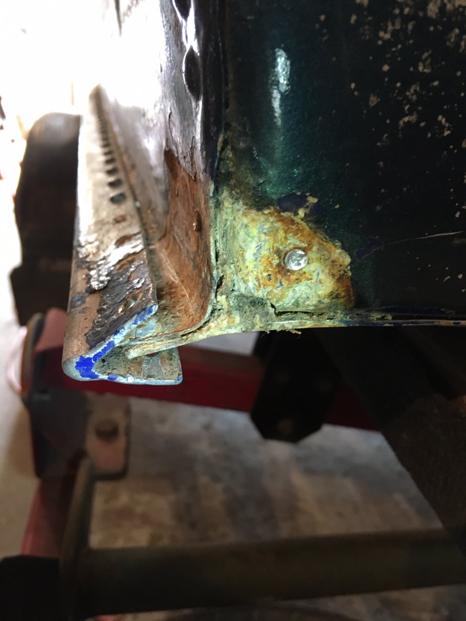

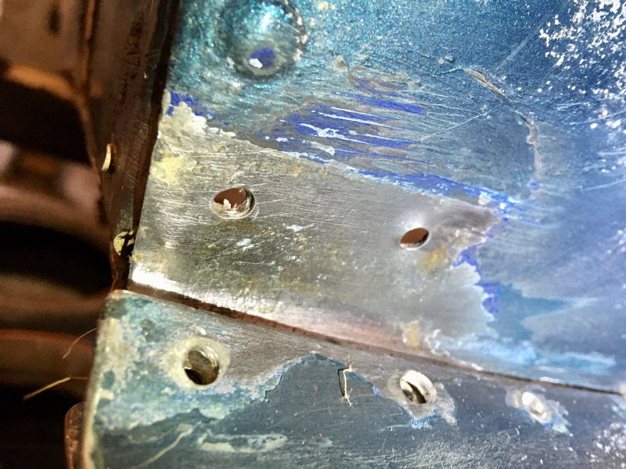

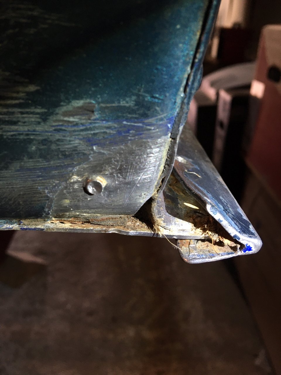

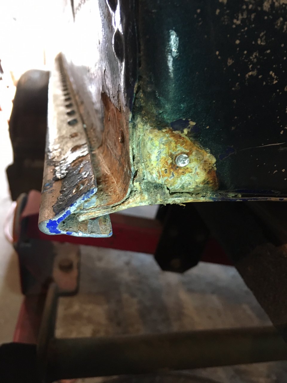

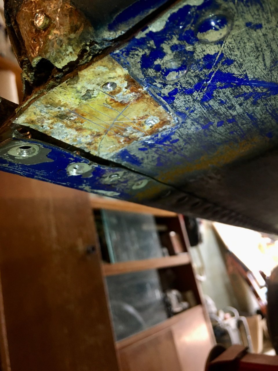

Начал зачищать лодку от краски.
Столкнулся с тем, что накладки (и форштевень) на скулы сделаны из разного металла. Те, что ближе к корме дюраль, те что ближе к носу, похоже на нержавейку.
