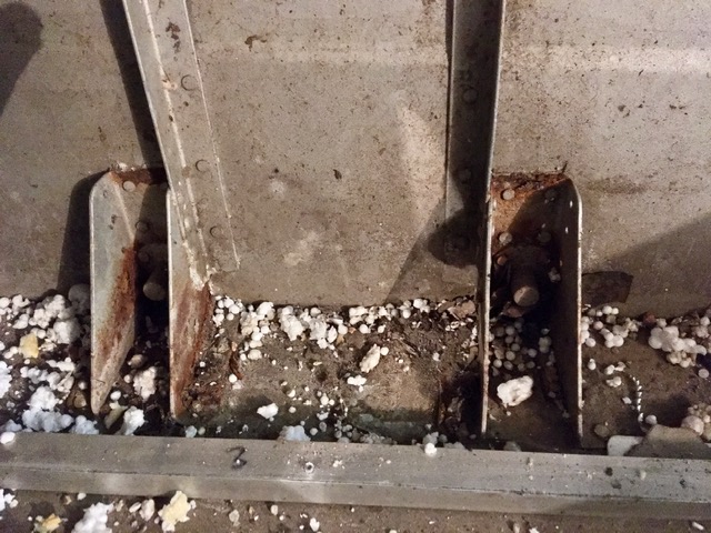

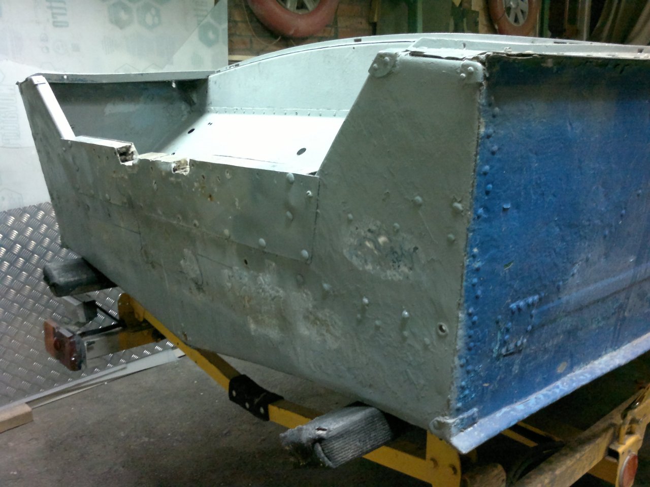

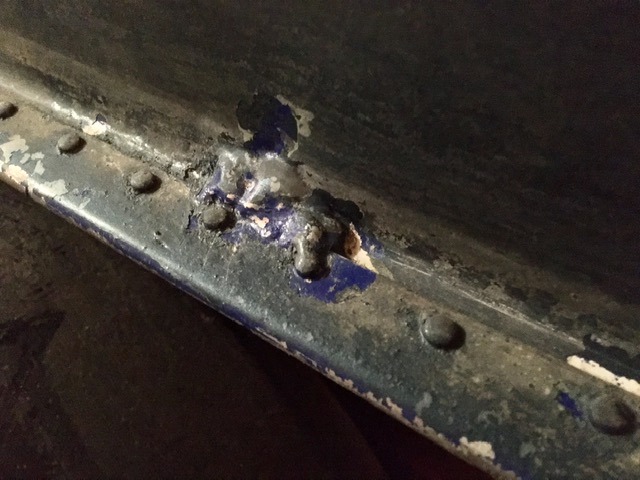

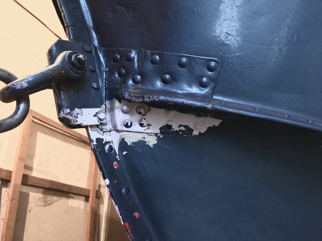

Добрый день уважаемые форумчане. Приобрел прогресс-4. Требуется небольшой ремонт. Хотел посоветоваться.

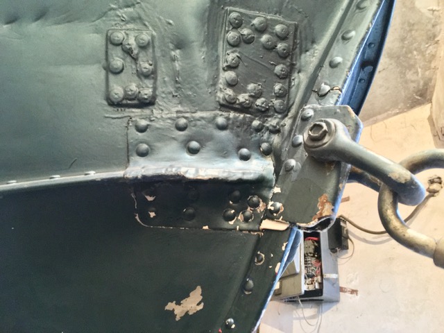

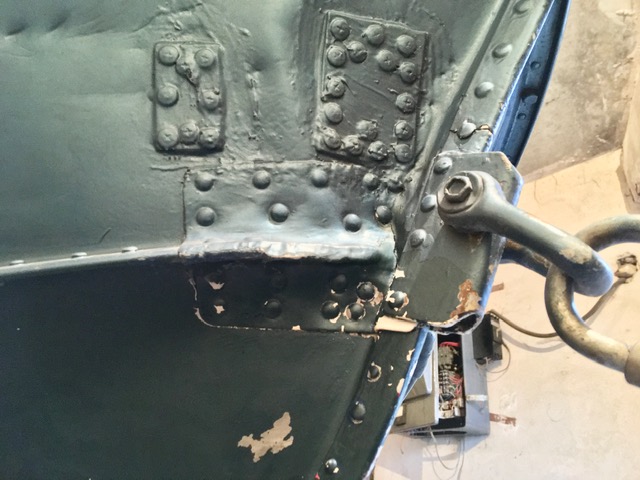

1. Что делать с носовым креплением. На фото видно трещину. Как лучше заменить. Какой металл и какие клепки.
168437168437

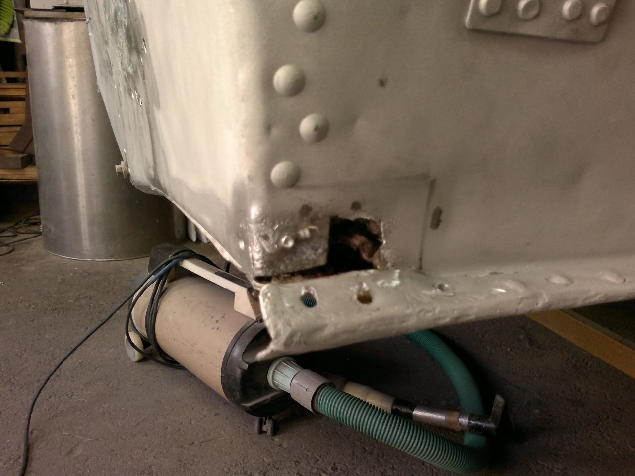

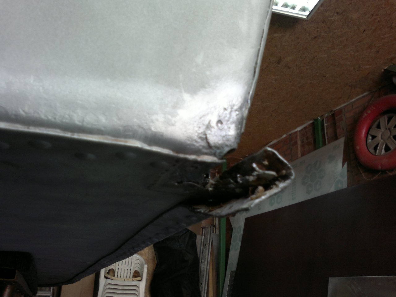

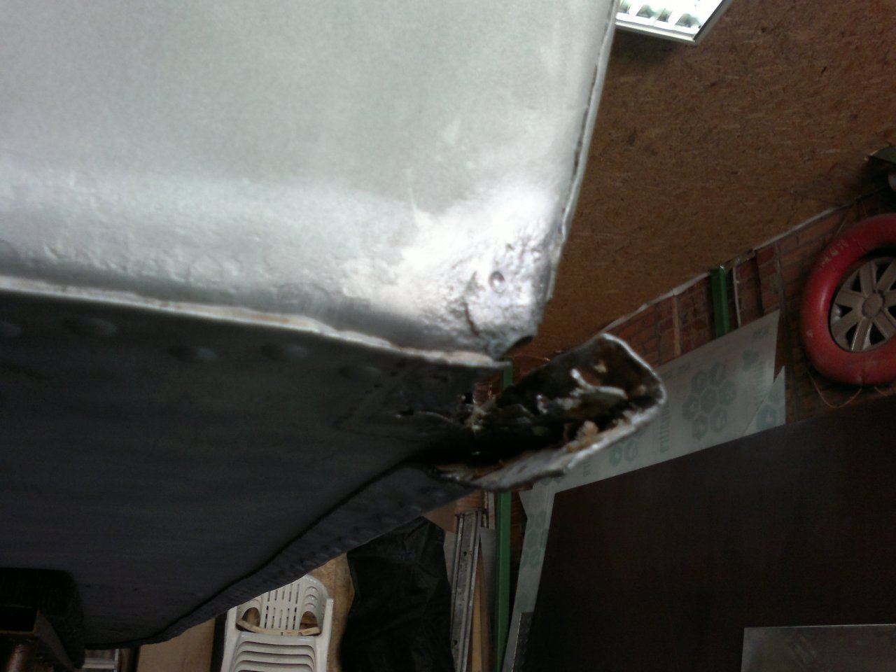

2. Уголки гниют. Надо менять это точно. Какой металл взять, толщина и сплав. Какие клепки нужны.
168435168436
3. Есть у кого-либо чертежи Прогресса-4 или может кто знает, в какой стороне искать.
з.ы. тема будет дополняться по мере возникновения проблем.

На носу если за рым таскать не собираешся то ничего страшного нет.Силовая там из черняги,а боковые накладки из алюминия.Они декоративные.Задние уголки в принципе тоже декорация .Под ними технологическое "отверстие"Пропил для загибки кормового листа .Так что в теории чем бы ты не заменил ржавые уголки ,результат будет один.Заклёпки 4 мм полнотелые ,длина подбирается по месту.Купить можно в разделе "продаю" парень с Таганрога продаёт.
Посмотреть вложение 168437Посмотреть вложение 168437

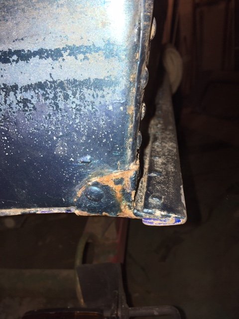

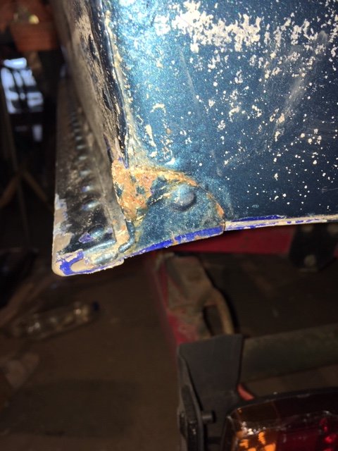

Посмотреть вложение 168435Посмотреть вложение 168436

Могу ошибаться, но похоже это не сколько от таскания, сколько от неправильной перевозки или погрузки и использования этого рыма для жесткого крепления лодки к телеге

Задние уголки мож и не надо менять.
Поковыряй, посмотри. Зачистить и правильно покрасить, может, будет достаточно.
Заплатки покрасивше б положить, 1мм амг на ПУгерметик вытяжными и будет аккуратно и вполне герметично-крепко.
В общем, ерунда это. Уголки 40 лет гнили до такого состояния.

Кормовые уголки у меня тоже ржавые были. Зачистил, ВЛ02, сверху эпоксидный грунт и чистовая покраска. 8 или 9 лет уж прошло все нормально. Считаю что если уголок из черняги не сгнил до состояния когда он не может выполнять обязанности, возложенные на него конструктивом, то можно оставлять. Дюралю он не страшен, а если он цел, то и пусть походит. Другой вопрос если капитальный ремонт, тут уж конечно надо менять под одну калитку с остальными косяками.
НУ да,ну да......Не страшен пока был новым.Молодым нам всё не почём!А с возрастом от любого сквозняка чихаем!Вот посмотри что этот "не страшный " с лодкой делает,втихаря!

:?ужасть! Пойду свои менять )) шютка. Так то неведомо что под ней. У меня вокруг все гладенько было, краску смывкой снимал. Плакировка и все такое.. Решил не менять.
А если менять, то это не сложно. Изготовить выкройку, загнуть, проварить.. Клепать только видимо вдвоём надо?

Могу ошибаться, но похоже это не сколько от таскания, сколько от неправильной перевозки или погрузки и использования этого рыма для женского крепления лодки к телеге
предыдущий хозяин не следил за лодкой. Я думаю они лебедкой затаскивали лодку на прицеп и переодически бились этим местом в пантоны.

В этом случае имеется ввиду замена черняги (уголки). Я бы сразу все делал, чтоб потом не возвращаться к этому или не обнаружить в один день свою лодку затопленной у причала.

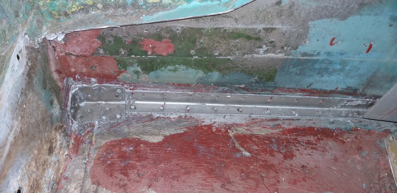

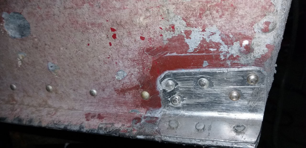

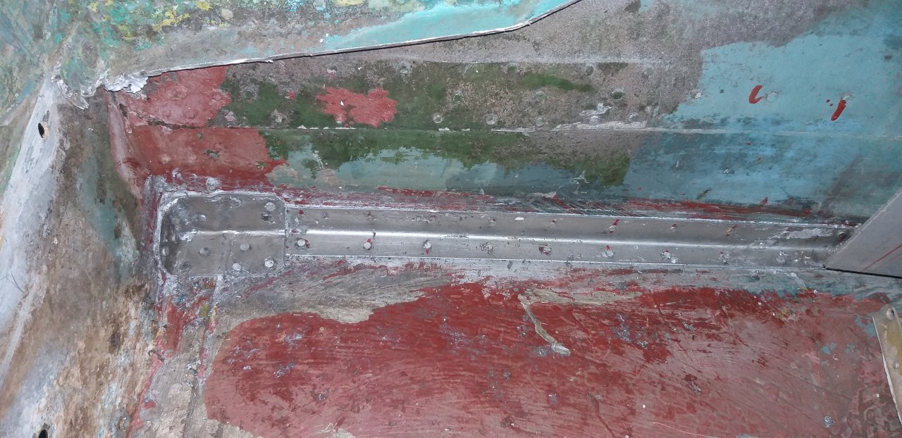

Я вот так реставрирую .

Олег, а со стороны транца снаружи накладки нет?
Нет , только по борту. На Казанках 5 транец в этих углах гниет , там снаружи приходится накладку ставить, на Прогрессах если и гниет то по всей длине до самого киля. Посмотри в моей теме , там снаруже уголкам ремонтировалось, в конце 3 , начале 4 странице.

Что за металл ? Толщина ? Клепки ?
Гнутик Д16Т - 1,0 мм , сварной внутренний уголок АМГ 5 - 2,0 мм , скуловой усилитель Д16Т - 1,5 мм . Заклепки полнотелые , самолетные .

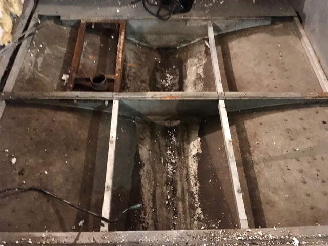

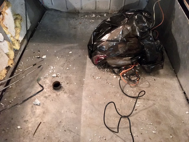

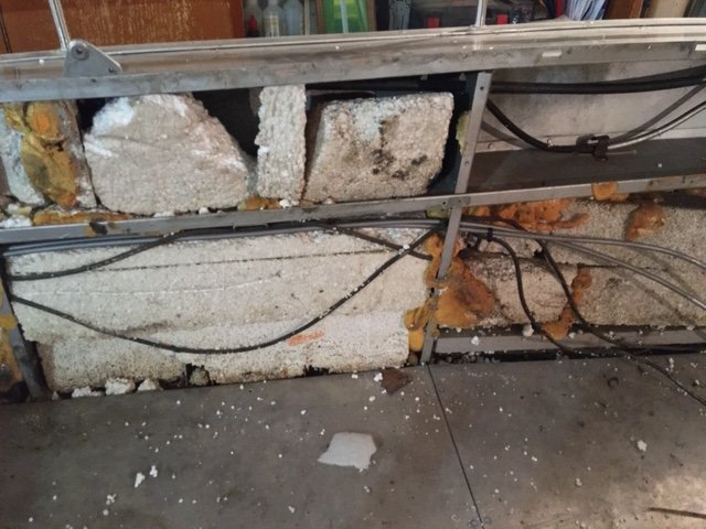

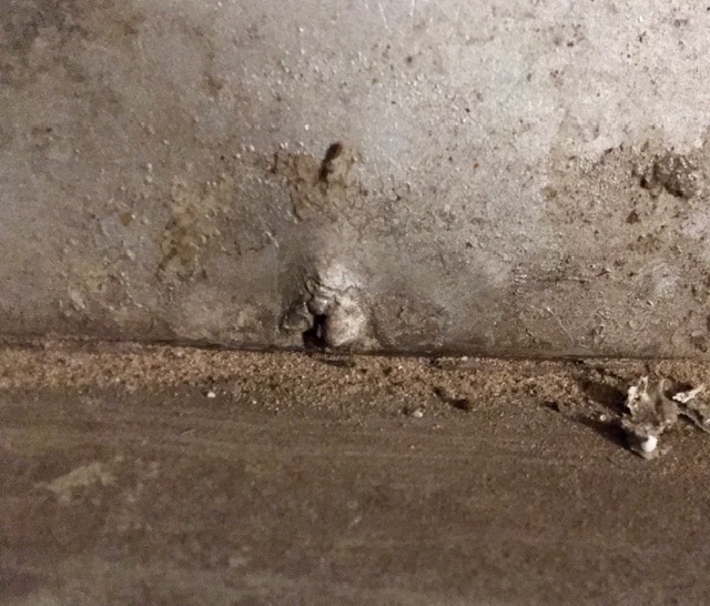

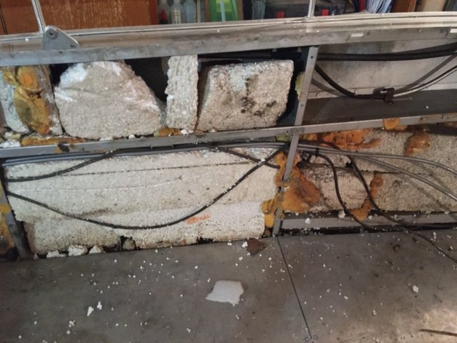

Снял полы и борта.
168921168922
И был расстроен. Вопрос, что делать.
168921168920168922168923168924168925168926
Так же есть вопрос по машинке. Стоит Ямаха 40, машинка 701, но почему-то стоит на левом борту и переделать на правый эту машинку не возможно. Оставлять так или искать новую ?

Снял полы и борта.
Посмотреть вложение 168921Посмотреть вложение 168922
Посмотреть вложение 168921Посмотреть вложение 168920Посмотреть вложение 168922Посмотреть вложение 168923Посмотреть вложение 168924Посмотреть вложение 168925Посмотреть вложение 168926
Все гнилое выкинуть, отмыть и смотреть дальше. Пока криминала не вижу. Все лечится небольшими усилиями. Мыть можно жижей для мытья колёсных дисков. Потом смыть большим количеством воды. Губки, щетки и пылесос с керхером в помощь. Все отмывается
