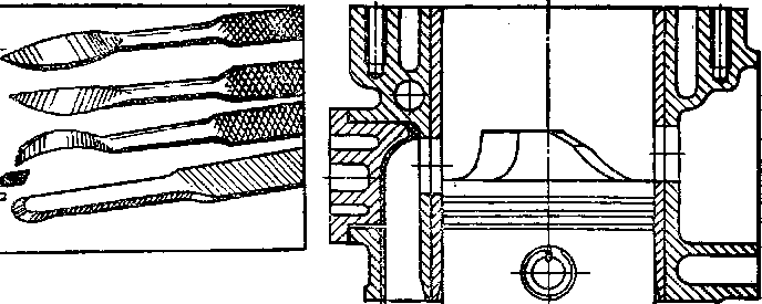

Фото снизу. Обрезать его не стал и текст не копировал. В общем, по фото всё и так понятно.

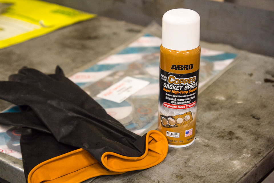

хороший
Много лет везде использую АБРО серый нейтральный, главное купить настоящий а не подделку. А последний год очень понравился Виктор Рейнц черный каучуковый, только дорогой зараза.
Плюсану за АВRО !!!! а студенты и школьники пусть и дальше эксперементируют :D
MotorHead
15.02.2013
988
105
Обь1.
166832
Все остальное нервно курит в сторонке. Недостаток -как бы дорогой, но есть маленькая расфасовка 30мл. Пользуюсь таким очень давно.
