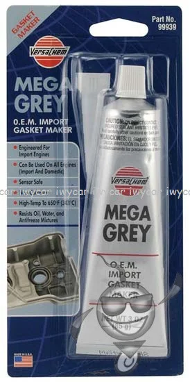

Олег прям с языка снял :) Толщиной прокладок подбирается такой пакет, чтобы в НМТ полностью открывались выпускные окна.
Я использую такой герметик. Хороший, хоть и вражеский:
166809
Для нанесения есть куча разных одноразовых шприцев, отбираю у медсестёр. Чем меньше кубатура, тем аккуратнее можно нанести полоску. Из канюли выдёргиваю иглу и в ней сверлом делаю отверстие нужного диаметра. Герметик на плоскость наносится ниткой той толщины (диаметра), которая необходима. Потом выжидается время, когда герметик подсохнет на отлип, но остаётся достаточно эластичным. Производится сборка узлов.
За короткое время быстро понимаешь, сколько герметика положить. При этом минимизируется попадание лишнего герметика в полости агрегатов.
