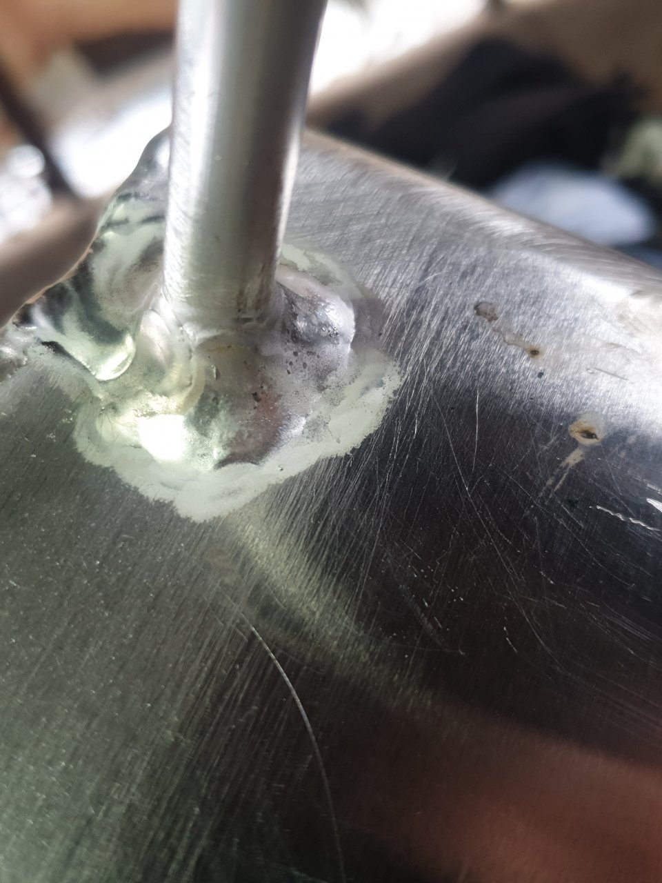

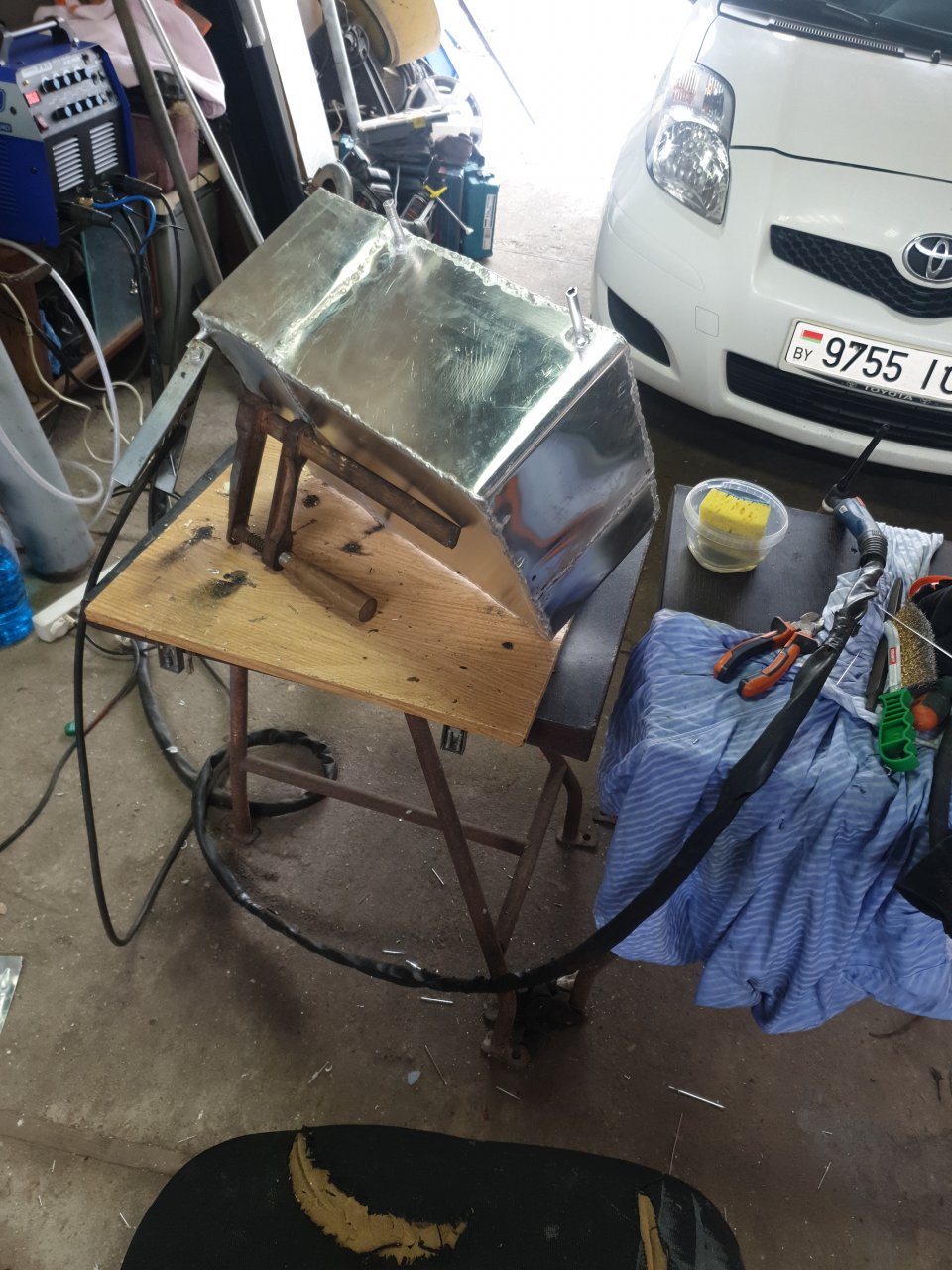

Первое когда учишься это чтобы удобно было ворочай бак а не сам под него. Например как варить вертикал или горизонтал, снизу или сверху. А когда научишься тогда можно и вниз головой и с зеркалом и вслепую

Трубки вваривал, видешьткак удобно :hahaha:

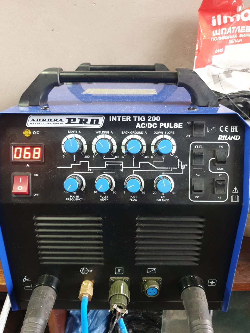

4т режим кратеров неостовляет, нажал кнопку-прогрел высоким токам отпустил -варишь малым токам нажал - ток на спад и кратера нет ,отпустил -продувка газом

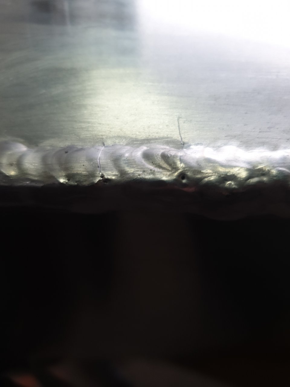

Сначала, тебе кнопка родной должна стать. Эти все приблуды не проканают на говняном люмине. Аппарат у тебя самый простой, от говна или дорогой аппарат или кнопка только спасает.
АМГ 2, АД 31,одни из самых приятных в СВАРКЕ, все круто изменится на китайском говне, автоговне, силуминах, дюралях....

Где газ продувка после остановки???

На стул сядь, бак пониже опусти руки облокоти, дальше по шпаргалке Адмирала
Перед балансом крутилка.
Найди перевод морды твоего аппарата в нете и описание, что даёт каждая крутилка, щас они тебе нахрен не нужны, кроме 2-3, взматереешь, начнёшь крутить эту хрень туда сюда.
У разных аппаратов разные обзывалки одних и тех же крутилок.
Кстати почти все крутилки, опытный сварщик заменит тыканием в кнопку. Иногда тупо лень прерываться, выбираться, расчихляться......, что бы че то крутить и делается это все тыканием кнопки и педали.

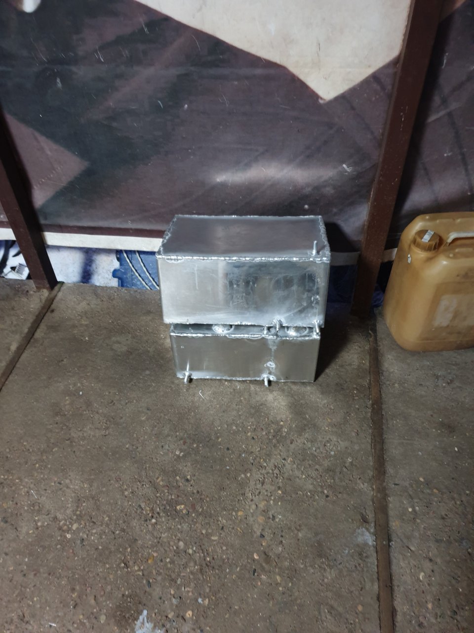

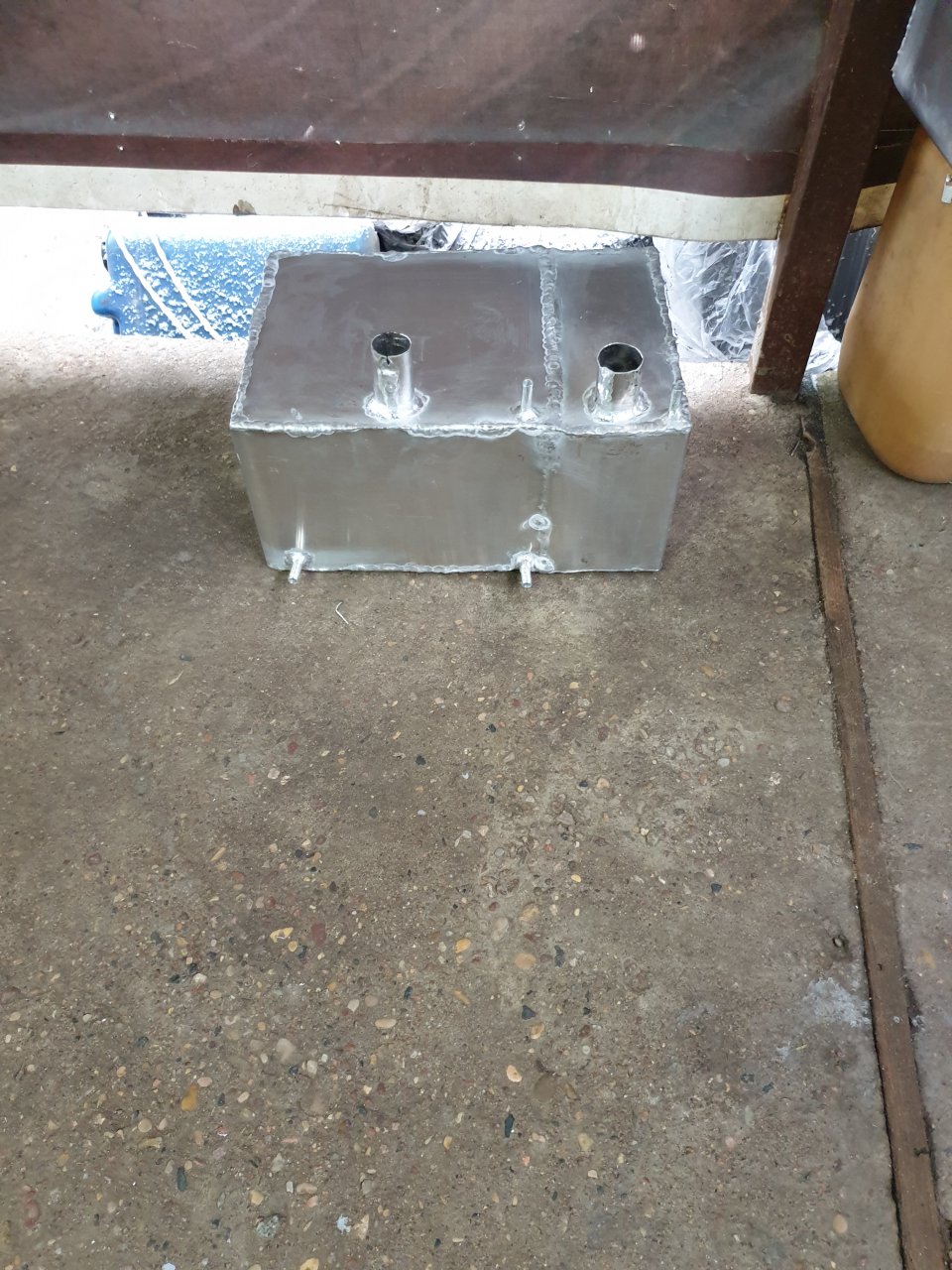

Готова, проверенно, заваринно,Адмиралу огромное спасибо, и всем кто помог
